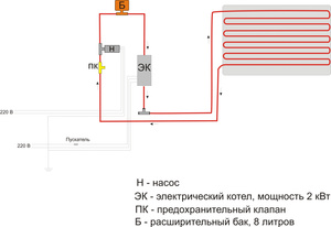

Сегодня тоже планирую покупать оборудование для теплого пола, составил примерную схему подключения, покритикуйте...

Сегодня тоже планирую покупать оборудование для теплого пола, составил примерную схему подключения, покритикуйте...Тэк, гидравлика. 1. Бак расширительный поменяйте местами с предохранительным клапаном 2. После котла сравьте воздухоотводчик и в самой верхней точке системы (усли она не совпадает с воздухоотводчиком) - еще один, или хотя бы кран Маевского. 3. В нижней точке системы предусмотрите кран и штуцер для заправки. 4. Бачок 8 литров - не много ли? Хотя, кашу маслом не испортишь.
Теперь электрика. 5. Что есть обозначенный на схеме Пускатель? Выключатель что ли? Его лучше взять двухполюсным, чтобы разрывать и фазу и ноль. 6. Насос у вас будет постоянно воду гонять, 24 часа 365 дней в год, не зависимо от работы котла? 7. Терморегулятор в комплекте с котлом? 8. Что за котел 2 кВт? Электродный?
Ну вот, то, что по быстрому заметил.

1. Бак расширительный поменяйте местами с предохранительным клапаном- учту.
2. После котла сравьте воздухоотводчик и в самой верхней точке системы (усли она не совпадает с воздухоотводчиком) - еще один, или хотя бы кран Маевского. -понятно, учту.
3. В нижней точке системы предусмотрите кран и штуцер для заправки.- сегодня мне сказали такую мысль, что лучше запитывать системe от холодной или горячей воды с установкой обр. клапана, что бы давление постоянно поддерживалось.
Пока еще не решил как лучше поступить.
4. Бачок 8 литров - не много ли? Хотя, кашу маслом не испортишь.Просто это самый маленький, который видел, в итоге сегодня купил на 12 л.(дороже на 100 руб.), так как он был в наличии, решил уже не ждать когда привезут нужный.
Теперь электрика.да электродный, первый раз увидел такое чудо, маленький и не дорогой в паспорте написано, что 2 кВт хватает обогрев площади до 40 кв.м, так что думаю хватит с излишком
5. Что есть обозначенный на схеме Пускатель? Выключатель что ли?Продавец сказал, что к такому котлу нужно ставить пускатель, завтра буду искать.
Его лучше взять двухполюсным, чтобы разрывать и фазу и ноль.Тоже постараюсь учесть.
6. Насос у вас будет постоянно воду гонять, 24 часа 365 дней в год, не зависимо от работы котла? 7. Терморегулятор в комплекте с котлом?да в комплекте, причем было два на выбор один из них: либо регулировка по температуре воздуха в комнате либо по установке температуры воды на обратке, выбрал второй.
За счет него, котели не будет работать постоянно.
В паспорте опять же сказано, что данный котел работает не более 8 час. в сутки, а про насос - видимо да, у него три режима скорости, значит постоянно будет работать на малой скорости.
Именно от электродных котлов Антар и отказался, поинтересуйтесь у ДН и Максима (в его квартире испытывали), как это работало.
Или покупайте спецантифриз для этих котлов.
