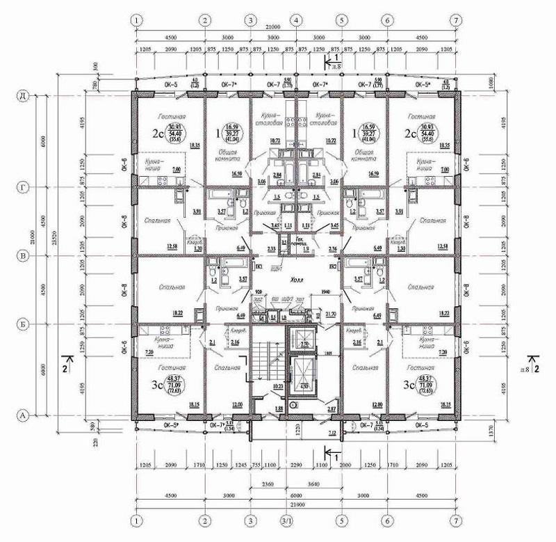

Я тоже не представляю, как кухня может быть в гостиной, ужас! Трешки еще ничего, а вот двушки-студии и однешки кошмарные!
Из двухкомнатной 76 м.кв. можно сделать еще лучше трехкомнатную студию, чем в 70-м, но вот только без балкона :(. Хотя я уже смирилась с той данностью, что балкон отсутствует!

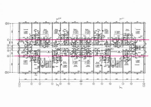

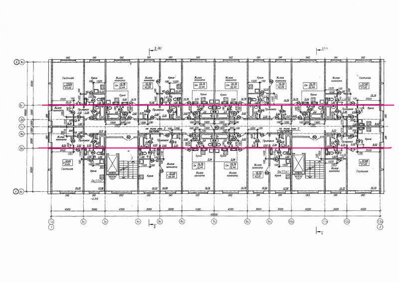

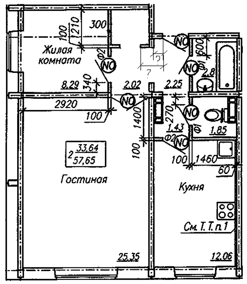

Кого интересовали вопросы перепланировки, могу подсказать. В доме 36а (и других с аналогичной планировкой) стена в 2-ках м/у гостиной и комнатой (кухней) 8кв.м. несущая, через весь дом (соответственно в 1-ках и студиях тоже она). Делать в ней проемы, а тем более сносить, нельзя.
Далее, размещать санузел (ванную, туалет) над жилыми комнатами и кухнями НЕЛЬЗЯ (СНиП 3.03.01-87). Следовательно, расширять санузел за счет комнаты (кухни) в 2-ках, как предлагалось ранее, нельзя (кроме 1-го этажа). Размещать кухню над жилыми помещениями тоже нельзя (Постановление правительства). Учитывайте эти моменты при разработке проекта перепланировки.
Следующий момент: чтобы получить разрешение на проведение перепланировки, нужно в районную администрацию предоставить документы, предусмотренные ст. 26 ЖК РФ. Это: свидетельство о гос. регистрации права, техпаспорт помещения и проект перепланировки, выполненный организацией, имеющий свидетельство о допуске от СРО.

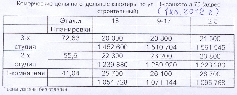

На нгс 3-ки в продажу выкинули по 1,5 млн. с копейками

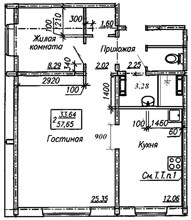

а можно ли в 2ке (те что слева) поменять местами туалет с ванной и маленько расширить новорасположенную ванну за счёт кухни и коридора? Вариант

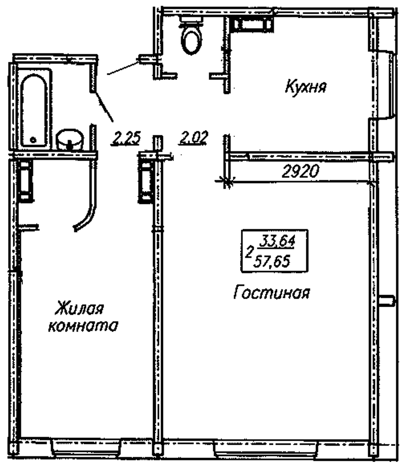

Могу предложить такой вариант . Но это в том случае, если стена м/у комнатой и кухней не несущая.На плане точно не понять. По размерам вроде не должна быть несущей.
В этой квартире не несущие стены - это стена между туалетом и кухней, и стена между маленькой комнатой и кладовкой. Все остальные - несущие

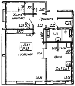

Ну, на последних этажах (9, 10), я думаю, проем можно сделать не шире 900. С соотв усилением. Вот еще один вариант. Где был туалет, это типа кладовая-гардеробная
Ага, красиво рисуете. А из туалета у вас куда "продукция" потечет? Откуда там каналицация взялась? Уж говорено-переговорено про подобные переносы.........
Не тешьте себя иллюзиями - в этих квартирах ничего поменять не удастся!!!

У меня лично из туалета ничего никуда не потечет. Потому что я так делать не буду. А подводка будет та, которая в кухне. Поэтому это вариант для тех, у кого кухня 8м.кв.
Я себя иллюзиями не тешу, как Вы выразились. Я просто точно знаю, что можно, а чего нельзя сделать в панельных домах. И варианты порой попадаются достаточно интересные. Не всегда, конечно, они оригинальны. Но все-таки получается нестандартная квартира. На самом деле, порой такого нагородят, что страшно становится
Ну слава богу, что хоть вы так делать не будете. И остальных под монастырь не подводите, людей доверчивых достаточно. Не выйдет там унитаз поставить, хотя бы потому что вентиляции там не предусмотрено (ради бога, не предлагайте пробить в кухонную!). И сомневаюсь насчет стояка канализации, будет ли там сотка?

Вы мне не ответили про конкретный вариант, тот который я предложил. Или там узкий проход получится?
В том варианте у Вас ванная получается над кухней. В принципе, если заручится распиской соседей снизу о том, что они не против вашей ванной над их кухней, думаю можно. Либо выполнять без разрешения и утверждать в судебном порядке. Но это чревато жалобами со стороны соседей, штрафами со стороны ГЖИ и другими неприятностями.
