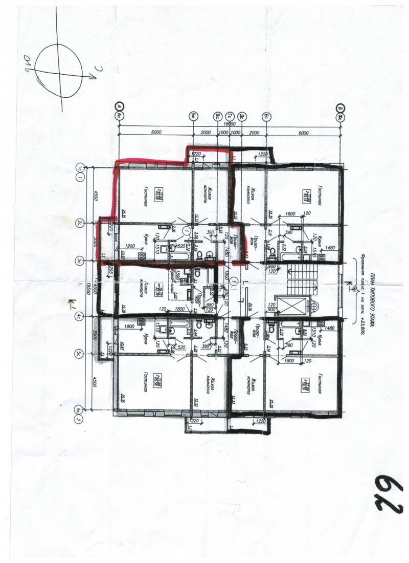

Из кухни спальню, кухню- гостиную, с маленькой спаленкой из большой комнаты. Спаленка квадратов 8-9
Размеров стен не знаю, получится ли такая задумка?

Может мойку не в ванной, а в коридорчике? Опять же размер нужно знать этого коридорчика. План посмотрела, ванная напротив гостиной, можно попробывать:)

Да я тоже так думаю, что из кухни или из ванной, ванная у меня напротив гостиной как раз. Вконтакте выложены планировки у вас какая? У меня как в 106 доме, двушка слева, рядом со студией)

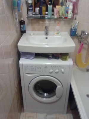

Проблема не в соседях, а в СНиПе. Стиральная машинка устанавливается под раковиной. В идеале установить стиралку высотой 60см, но можно и обычную высота которой 80см, просто раковина будет на высоте 110см, для маленьких не очень удобно. Раковина устанавливается над стиральной машиной, она специальная- "Кувшинка" либо "ПИЛОТ", это освободит Вам место предназначенное для стиралки. Здесь и установите "компактную" мойку. Вот так выглядит умывальник+стиралка.
Спасибо большое за советы. Я думаю многое пригодится. Завела папку с ценными советами. Буду потом читать и воплощать в жизнь. Можно сказать СНиП я и имела ввиду.
