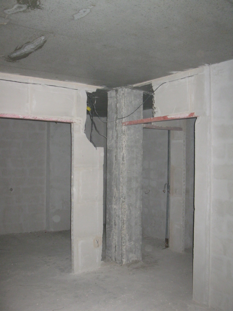

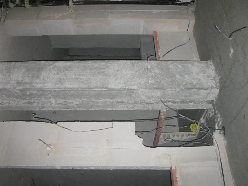

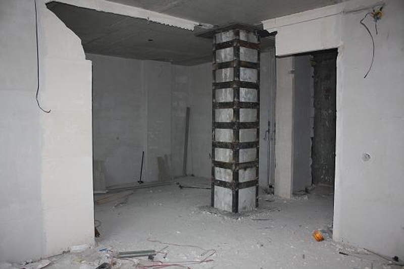

Уважаемы соседи, подскажите, кто нибудь с таким усилением сталкивался?Так о чем мы выше в форуме и разговараивали,об этом усилении опорных конструкций и шла речь.у вас какой этаж?

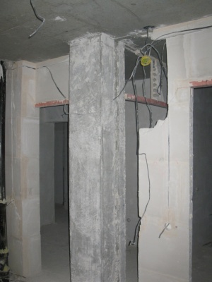

Они совсем не такие. Это как железные столбики. Они не вокруг опоры сделаны. это как бы отдельная труба с опорой (примерно диаметра как канализационная) отдельно стоящая. жаль не сфотала
Kvartirant
Столбики то столбики, а это тогда что за конструкция. Этаж 3
Kov6ka
Фига себе КОНСТРУКЦИЯ!!!!!!!!!!!
Я напугана
Я напугана
Я тоже в шоке. Я ведь также на 3-ем этаже была, видела там столбики. Только я в двух квартирах была!!!а не по всему этажу. Строители на форуме ау! Прокоментируйте это нормально? Или нам уже надо конкретно нервничать?
Качество монтажа оставляет желать лучшего.

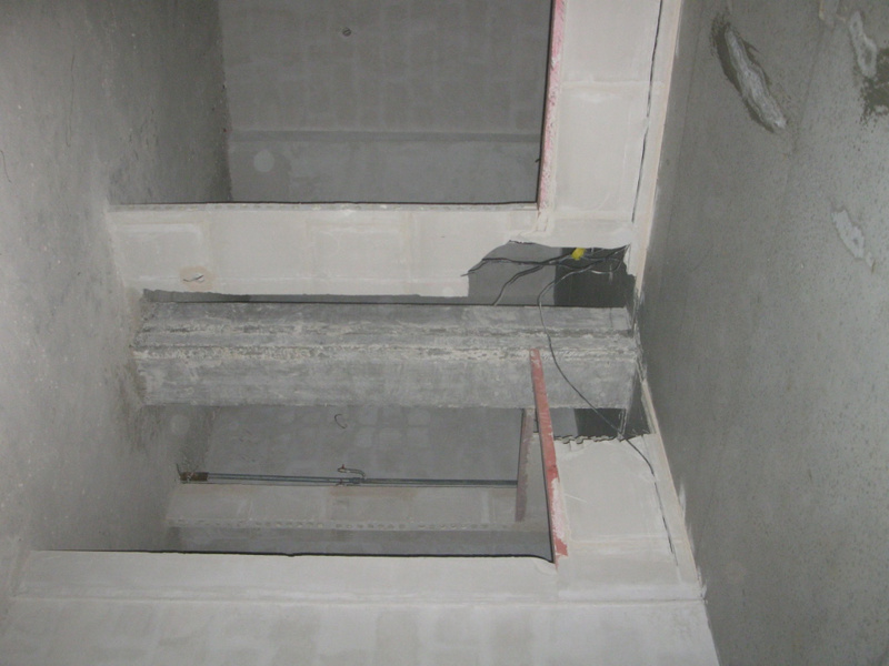

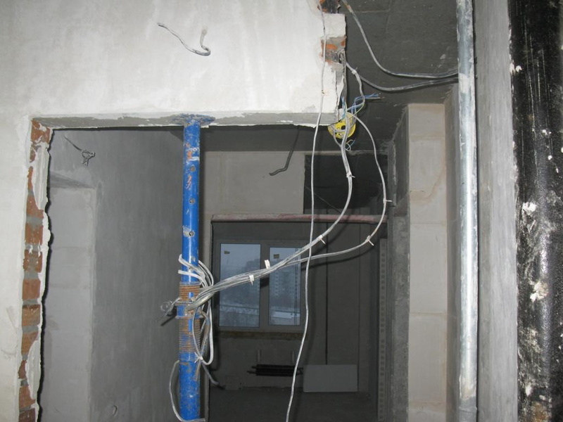

Предполагаю по описанию, что временные опоры для принятия нагрузки на время усиления.
Такие ставят при заливке перекрытий.

Т.е это нормально? Почему то непонятно почему сейчас перед сдачей дома ставят опоры? А какое на этом этапе принятие нагрузки??? я понимаю когда дом начинает строится, но сейчас!!!! интересно это только на нашем этаже или на остальных тоже?
У нас в стране законы и нормативы меняются быстрее, чем мы их читаем)))
Возможно действительно изменили нормативы, и они вступили в силу раньше чем дом был сдан.

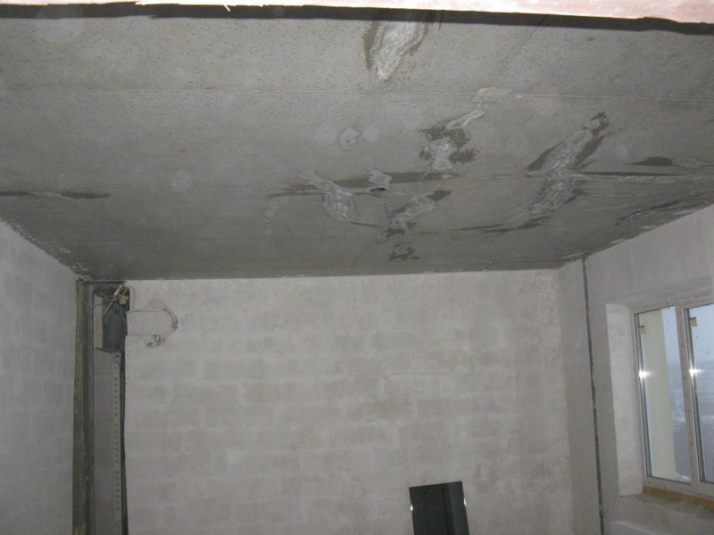

это и есть усиление конструкции..что удивительного то?теперь все зальют бетоном или чем еще и заштукатурят..я так думаю,это навсегда,первые 6 этажей усиливают..ребят,вы че просите зао здесь отвечать?!звоните и спрашивайте..делать им нефиг,как тут отвечать
Проект домов меняли, изначально дома по проектной документации были 12 этажные, а потом жадный строитель изменил проект на 17 этажный. Короче настряпали еще пять этажей, ГАДЫ!!!
про количество этажей,которые будут усиливать не знаю точно,на 9,10 пока ничего нет..на первых все это творится
да?а мне сказали,что 11 дом заливали первым,а только потом 12 и 13,а еще раньше вроде планировки были другие,квартиры больше..а вообще,все это сплетни..нет точной информации..нам теперь хоть паникуй,хоть не паникуй,легче не станет..пусть усиливают,завалится дом- вернут нам стоимость квартир плюс неустойку..
Ну Вы оптимистка)))А если он завалится ночью, лет так через 5, когда гарантия кончится.
Проект меняли в сторону увеличения этажности.
ну а что мы сейчас можем сделать?!есть варианты?!а про этажность-это проверенная информация?

А те дома которые уже сданы? У них тоже увеличивали этажность? И тоже укрепляли? Какие-то басни
В проектную документацию вносились изменения, может и правда, может нет.
Надо первоначальный проект смотреть.
Планировки менялись, дробились на более мелкие квартиры. Это я слышал.
Есть на форуме соседи с 52 квартиры 12 дома, отзовитесь !!!!
про это я тоже слышала,а про этажность-рядом вроде 17-этажки стоят..

Есть на форуме соседи с 52 квартиры 12 дома, отзовитесь !!!! :)Да, есть такие. Мы из 52-й.
нв 8 этаже освобождают колонны(( Строители говорят, что делают ПЛАНОВОЕ усиление конструкций. НО, как мне кажется, не стоит сначала стены отделывать, а потом ломать, чтобы планово усилить колонны!!! нам пол квартиры разворотили, хотя в середине октября уже на первый раз сделали отделку! мы пишем письмо в "Строитель"... предлагаю присоединиться
Анастасьюшка
нв 8 этаже освобождают колонны(( Строители говорят, что делают ПЛАНОВОЕ усиление конструкций. НО, как мне кажется, не стоит сначала стены отделывать, а потом ломать, чтобы планово усилить колонны!!! нам пол квартиры разворотили, хотя в середине октября уже на первый раз сделали отделку! мы пишем письмо в "Строитель"... предлагаю присоединитьсяАнна,как все печально,думали мы, что усиливать будут только на нижних этажах,а нет-и восьмой туда же
Значит 31 декабря скорее всего не видать нам наших квартир.Еще заделывать будут то,что разворошили,и ведь сроки будут поджимать и сделают тяп ляп
