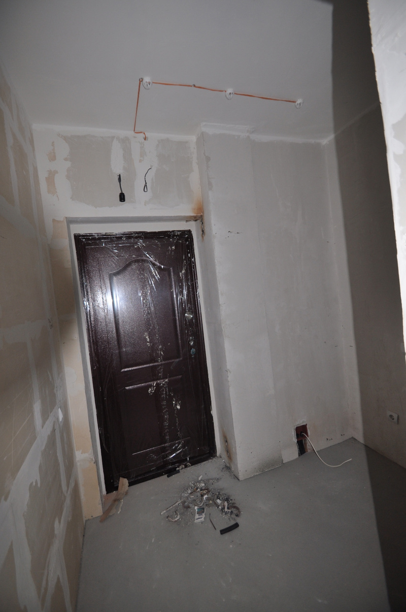

Я сегодня ходил на предварительный осмотр квартиры. Со мной было несколько человек (от УК, прораб по отделки квартиры(я был приятно удивлен этим человеком - помойму это единственный человек в МЖК "Энергетик который говорит правду), человек из контроля за строительством).
Во время осмотра квартиры меня все время подгоняли (давай быстрее по списку пробежимся). Все время пытались сказать что все нормально, так и должно быть. Я попросил проверить наличие электричества в розетках (для этого необходимо было снять переднюю накладку с розетки), внутренности розетки начали вытаскиваться вместе с передней накладкой. Я спрашиваю почему розетки не закреплены, мне сразу же не задумываясь отвечают в лицо - КАК ТАК НЕ ЗАКРЕПЛЕНЫ, ВСЕ НОРМАЛЬНО. Я стою в шоке. На моих глазах розетка вытаскивается из стены, я вижу, что ни на один шуруп не прикручена розетка со мной стоит человек от МЖК "Энергетик" тоже самое видит, и тут же говорит что все нормально.
Вентиляционная дырка, которая должна выходить из кухни в трубу с вентиляцией пробита насквозь в ванную комнату, а дырка между стенами, которая должна выходить в саму шахту залита бетоном, и мне опять же говорят, что так и должно быть. Ну нафига мне тогда нужна эта вентиляционная шахта(еще один столб) на кухни, которая никуда не выходит?
И таких нюансов очень много. Пока не тыкнишь носом - у них все в порядке.

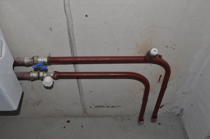

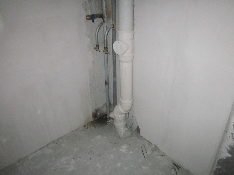

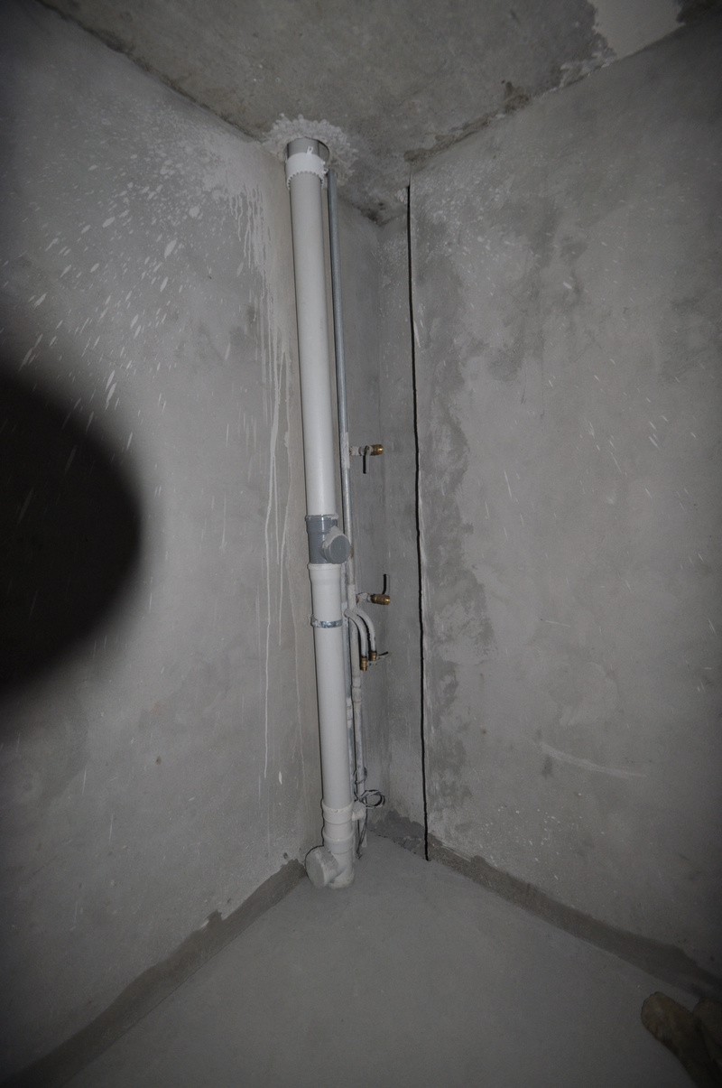

Меня интересует вопрос, как у Вас с транзитными трубами отопления, проходящими через Вашу квартиру и стояком канализации?

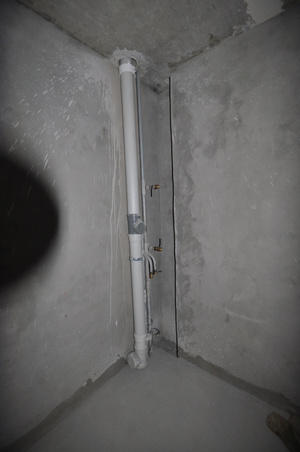

У Вас нет, хорошего качества фотографии стояка канализации в Вашей квартире (я бы, хотел её использовать в своём блоге, если Вы, конечно не против)?
Z54
Я не фотографировал. Стояк канализации сделал с нарушениями СнИП. В самом низу перед трубой подключения унитаза сделан отвод на 45 гр. При мне вызвали строителей и расковыряли дыру к соседям снизу. Сказали, что трубу сделают прямо, но будет стык посредине трубы, т.к. нет возможности без стыка разобрать ее.
Кстати дыра была залита монтажной пеной.

Это понятно, что нарушен СНиП, я и хотел узнать про ... (увидеть
их глаза, когда Вы, сослались на СНиП).
А ЧТО, С ТРАНЗИТНЫМИ трубами отопления, проходящими через Вашу квартиру к соседу?
их глаза, когда Вы, сослались на СНиП).но будет стык посредине трубыВ смысле, будет не сплошная труба вниз, а будет, просто, лишнее соединение из нескольких труб одного диаметра? (Фотографию бы выложить, хотя бы с телефона).
Z54
Транзитные трубы через мою квартиру к соседям запланированы строительной документацией. Под соседней квартирой находится подъезд (там квартиры нет)

Короб поставите – спрячете стояки, заодно и транзитные трубы спрячутся.
У ВАС, ВТОРОЙ ЭТАЖ? Хочу понять, это типовое решение для всех БС или импровизация проектировщиков для вашей БС.
Z54
Да у нас 2 этаж. И я думаю так сделаны во всех квартирах, где под квартирой находится подъезд. Но может быть это и экспромт. Я честно скажу, что уже мало чему удивляюсь в этом доме

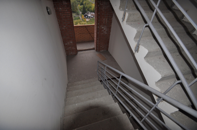

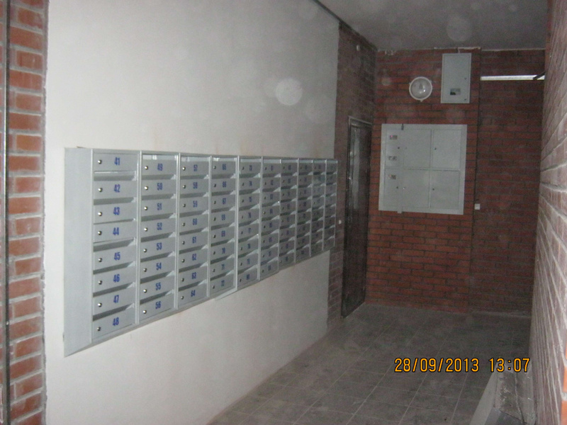

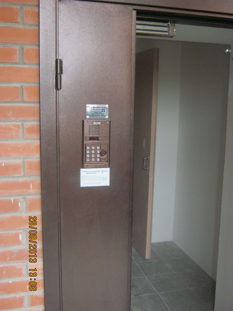

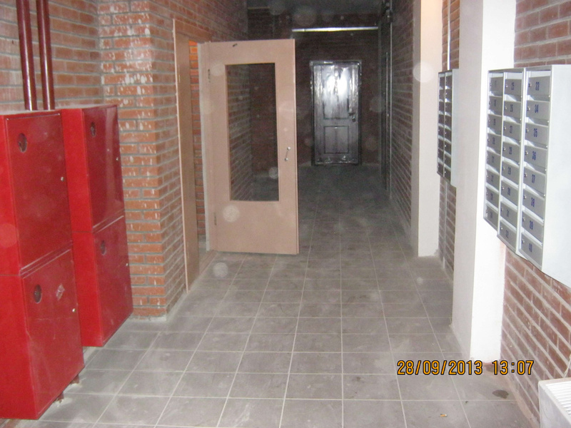

Сегодня ходили с женой на контрольные замеры квартиры.
1. Подъезд порадовал: уже весь побелен (кроме торцовых стен из кирпича), перила уже возвели до 16-го этажа. Лестничные пролеты уже в плитке, красно-коричневые торцы красят в белый (осталось пара этажей до верха). Выключатели и светильники уже везде стоят.
В общем коридоре - тоже плитка и свет даже светит). Установили всем двери.
Установили ли лифт - не знаю, я не видел, там щелей уже нету даже, пытался разглядеть - не получилось(.
2. В 13-ой квартире - туалет. Сочувствую кому-то (тут пока не объявлялся хозяин).

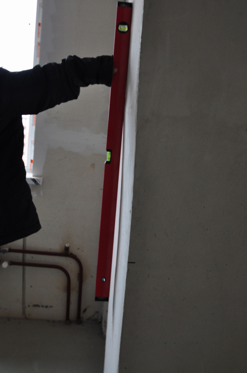

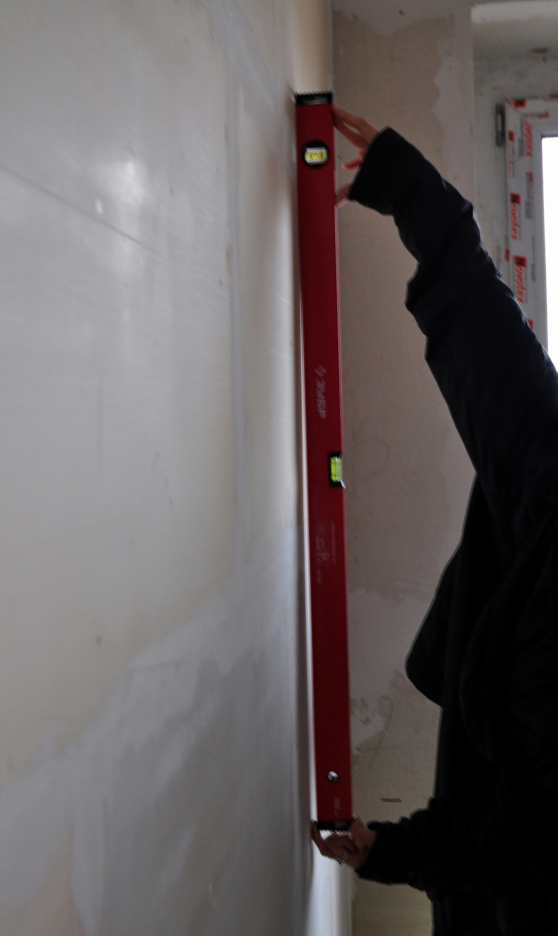

4. Свою квартиру обмерили, осмотрели, часть косяков строители доделали, но остались еще несколько. Площадь завтра посчитаю, напишу про несовпадение+-. Высота потолка - 2,71...2,72м.

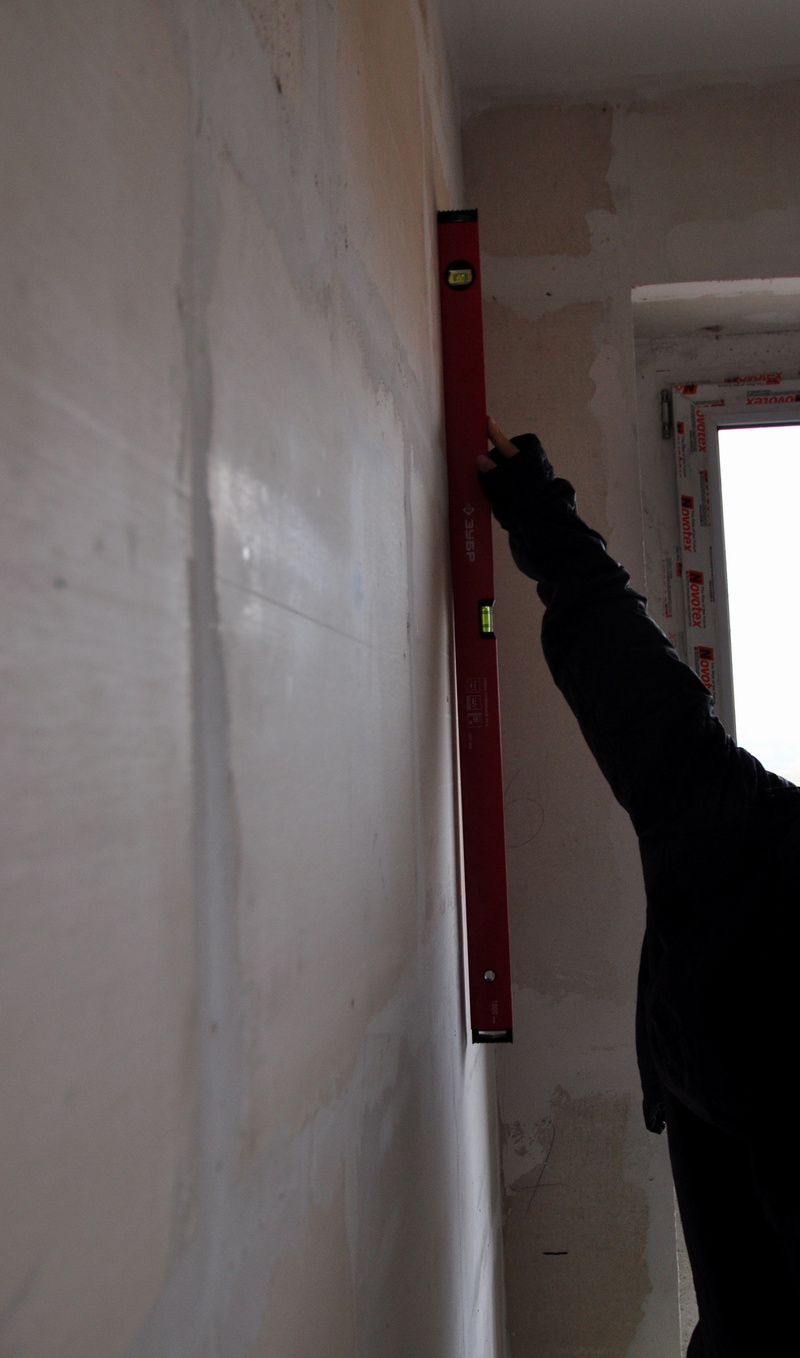

Самое обидное - это то, что перегородки из ПГП кривыми оказались((( А ведь я их даже не хотел уровнем мерить, с виду идеально ровные. Да и обманулся я, подумав, что "как можно накосячить уж с этими лего-панелями!?" Оказалось, смогли!(((
Вертикальное отклонение стены - 1-1,5см на 1м!!! По этому поводу даже не знаем, что делать. Будем консультироваться, что обычно делают, принимают ли так...
Межквартирные улучшенношпаклеванные стены оказались практически идеальными (спасибо тебе, о великий штукатур! Ты и заливщик «половой» – единственные пряморукие Люди на всей этой стройке!). Уровень «в нулях» везде, где оштукатурено. Так же и с полом. Про стяжку можно сказать то же самое, что и про штукатурку.

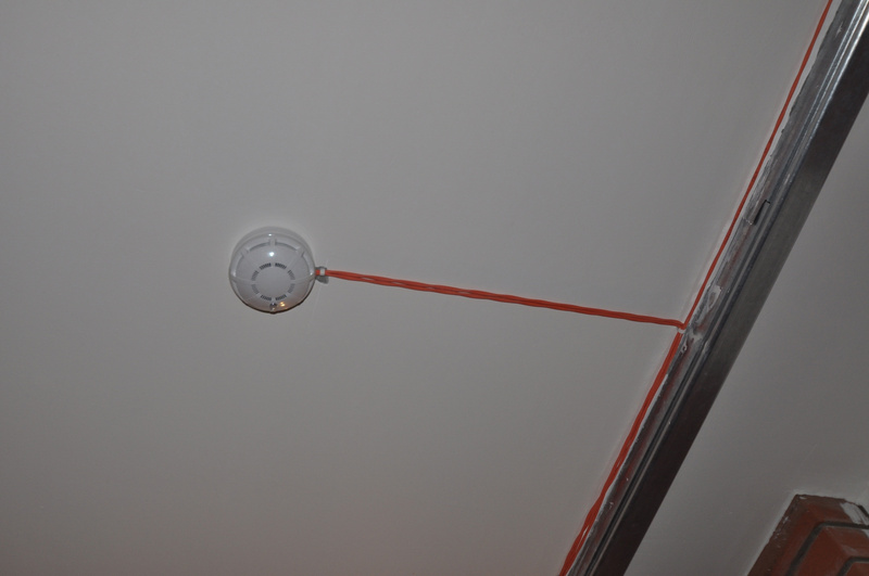

6. Провели противопожарную сигнализацию в подъезде и в квартиры (о_О). Правда, в подъезде хорошие детекторы дыма, а в квартире – какие-то совсем стремные, советские) Может, временные, до сдачи…

У Вас тоже, как и у меня, конвектор подключили по схеме «снизу-вверх» (на предпоследнем фото). У них, наверное, сварщик – воинствующий эстет
, не хочет, чтобы трубы были "перекручены", левая труба была сверху, а правая снизу. Что это означает для Вас?
1. Тепловой поток от конвекторов при движении теплоносителя в их нагревательных элементах по схеме «снизу-вверх» по сравнению с нормированной схемой движения «сверху-вниз» может снизиться до 10%.
2. При заходе в конвектор, горячий теплоноситель начинает остывать и стремиться опуститься вниз, при подключении конвектора «сверху-вниз», получается, что движения потоков помогают друг другу. При подключении конвектора «снизу-вверх» потоки препятствуют друг другу. При нашей гидравлической увязке стояков (я об этом писал раньше), мы можем на верхних этажах, при таком подключении, получить и ещё меньший расход теплоносителя через наши конвектора, уже и так небольшого запланированного расхода по проекту. При уменьшение расхода теплоносителя через конвектор ниже критического значения, реальная мощность конвектора, упадёт очень резко.
3. Воздушный клапан стоит на стояке обратке, при подключении конвектора «снизу-вверх», что это означает? Что "воздух" со всего стояка (а все, со своих конвекторов будут пытаться скинуть воздух, именно в стояк подачи), будет направляться непосредственно в Ваш прибор отопления, Ваш прибор не оборудован воздухоотводчиком, уклон конца конвектора немного вниз, ему не поможет, Ваш прибор и есть конечная точка стояка, к тому же, при таком подключении и уклоне конца конвектора немного вниз, в Вашем конвекторе будет ещё более высокая точка, куда может попасть воздух (обратная подводка выше, чем подающая подводка).
4. Ну, и просто будет не удобно пользоваться термоголовкой, если Вы её поставите на клапан, она будет на нижней трубе.
При указании этого недостатка, можно сослаться, что проектом не предусмотрено подключение конвекторов «снизу-вверх» (у Вас другой прибор должен быть подключён по-другому). Не знаю, как может не любить себя проектировщик
, чтобы запроектировать в одном доме подключение приборов и «сверху-вниз» и «снизу-вверх». Если у монтажников импровизация, и они не хотят менять, как надо, то пускай делают расчёт, что, при таком подключении, у Вас не ухудшатся условия проживания.

6. Провели противопожарную сигнализацию в подъезде и в квартиры (о_О). Правда, в подъезде хорошие детекторы дыма, а в квартире – какие-то совсем стремные, советские) Может, временные, до сдачи…Ну, чО, круто, Европа блин, а где разбрызгиватели сверху
, чтобы клипы можно было снимать. Я бы, ещё на месте Управляющей Компании провёл бы пару ночных учений по эвакуации при пожаре
.На самом деле, здорово, я всегда с уважением отношусь к противопожарной безопасности.
В подъезде датчик дыма, в квартирах датчики нагрева. В квартиры датчики дыма решили не ставить, на случай если у Вас тлеют Буддистские палочки, ну, или дома курите. Они не временные, просто потом кто-то сам поменяет на что-то получше (подключит спец. по пожарной сигнализации). Кто-то вообще срежет, но там, кажется, если срезаешь датчик, включается пожарная сигнализация, точно не знаю, надо уточнять в УК. Ну и в счёте за коммунальные услуги будет строка – "Обслуживание пожарной сигнализации", надеюсь не очень затратная.

Всем форумчанам привет! Что касается пожарной сигнализации:
- оборудование жилых зданий пожарной сигнализацией осуществляется на основании Свода правил. Жилые дома выше 9 этажей оборудуются ПС, системой дымоудаления, кроме того могут быть подключены к пульту "01".
- в квартирах установлены максимально дифференцированные извещатели (совсем не советские), для того чтобы избежать ложных срабатываний ПС (курение, кухонные дела).
- стоимость обслуживания ПС относительно невысока, а вот стоимость обслуживания системы дымоудаления может быть высокой.

Вроде видел в ветке, что кто то заставил переделывать канализацию прям при осмотре квартиры. Можете сказать к кому можно обратиться по этому поводу сейчас, что бы не ждать пока позовут на приемку квартиры? ВК уже выкладывал фото. Как это ваще исправить можно?
BUNDESSTANDARD
Шедевр, ещё и отвод, на треть стяжкой залили.

Оххо, даже домофон стоит!!
Волнует вопрос - стены в квартире так и останутся в виде кирпичиков с закрашенными швами или все таки какая-то штукатурка будет?
Master_UKa
Волнует вопрос - стены в квартире так и останутся в виде кирпичиков с закрашенными швами или все таки какая-то штукатурка будет?Кирпичики идеально гладкие и ровные, швы практически идеально ровные... зачем штукатурить? Думаю, что там даже шпаклевка не понадобится. Сходите, сами пощупайте.
Когда я ходил на осмотр квартиры мне сказали, что стены из ПГП так и будут с затертыми швами. Штукатурить их не будут
Можете сказать к кому можно обратиться по этому поводу сейчас, что бы не ждать пока позовут на приемку квартиры?Телефон технического контроля у МЖК энергетик 266тире38тире85
канализационная труба не должна так проходить. Нарушение СнИП СНиП 2.04.01-85 "ВНУТРЕННИЙ ВОДОПРОВОД И КАНАЛИЗАЦИЯ ЗДАНИЙ"
17.3. Устройство отступов на канализационных стояках не допускается, если ниже отступов присоединены санитарные приборы.

Мы сходили, пощупали и обнаружили массу мелких дырочек. Нас это не устраивает. Стена д.б. ровной и без раковин. Будем требовать штукарутку
Master_UKa
Мы сходили, пощупали и обнаружили массу мелких дырочек. Нас это не устраивает. Стена д.б. ровной и без раковин. Будем требовать штукаруткуБоюсь, если она (штукатурка) проектом не предусмотрена, то никто не станет этого делать... Ну а мелкие дырочки зашпаклевать - дело минутное. Обратите лучше бОльшее внимание на грубые нарушения! Их там итак немало)
cerberigor
На мой взгляд стены в подъезде пусть будут кирпичные. В дальнейшем не нужно будет заморачиваться с их ремонтом (штукатурка покраска).
kiti130
без покраски будет ощущение, что ты на вечной стройке живешь
Только что смотрели свою квартиру.
Все поставлено на конвеер, нас отправили одних на осмотр - без прораба и УК. С одной стороны хорошо - никто не торопил, с другой - вопрос задать некому. Ну может оно и к лучшему. Весь осмотр занял час. Записали замечания, отдали ключнице. Что не смогли проверить, так и написали - не проверено по тому-то и тому-то.
kiti130
Боюсь, если она (штукатурка) проектом не предусмотрена, то никто не станет этого делать...Тогда пусть плиты меняют, т.к. раздел 10 СП 55-103-2004 Свода правил по проектированию и строительству "Конструкции с применением гипсовых пазогребневых плит" гласит "Смонтированные конструкции перегородок должны иметь ровные и гладкие поверхности без загрязнений, наплывов клея и шпаклевочных составов, незаполненных швов и раковин. Следует проверить отсутствие трещин и отбитых углов. "
У нас также, кроме раковин во всех помещениях, есть отбитые углы, царапины и трещина. Так что перспектива-все заштукатурить -должна их привлекать больше

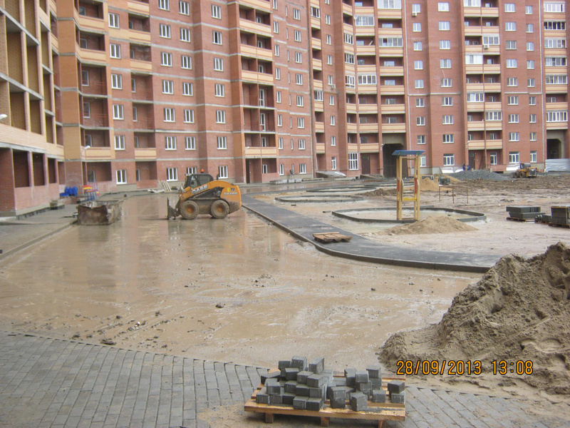

детская лесенка на стройплощадке умиляет
да, это точно, а вот еще удивляет как местные мамочки и детишки умудряются ходить в детский садик и в школу..., особенно зимой, если нет машины
