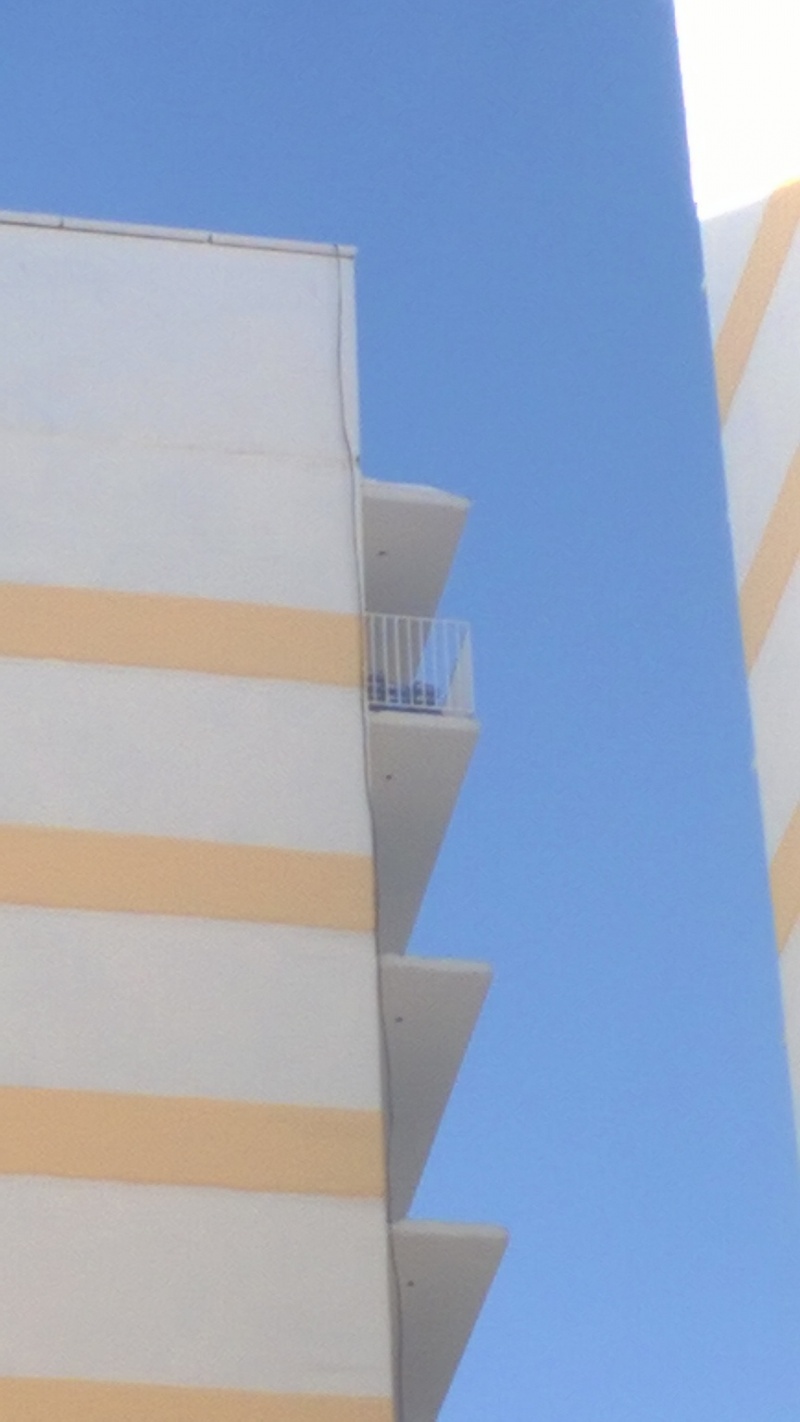

Да ставят решетки и вот 4-я блок-секция, сварщик сидит работает, суета идет полным ходом, и моя 2-я на 10-м этаже уже начали их монтировать, я там покрупнее взял на фото!

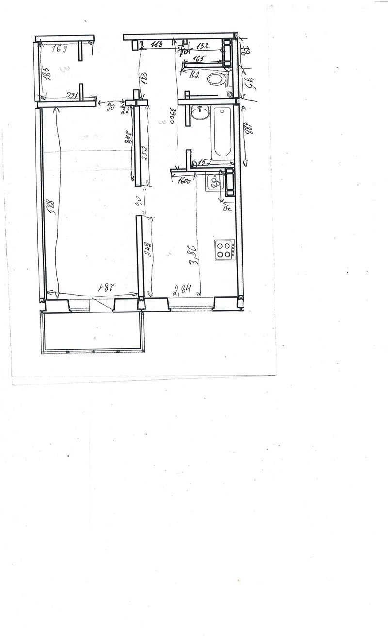

Только кухню с коридором... по площади кст почти тоже самое получается) если конечно вы не планируете кухню в 25м2 запихиватьКухню планирую запихать в 25кв.м

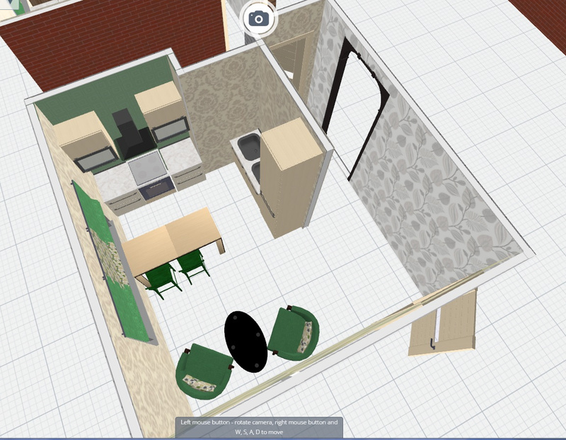

...пока, конечно, в стадии разработки, эта идея...потому как подумываю не будет ли сложностей в связи с этим переносом....а как вы совмещаете кухню с коридором?? не совсем поняла...
LyuLya86
При переносе возникнут проблемы с разводкой, т.к. стояки у противоположной стены, да и к тому же вентиляционный короб выпирает, получится очень много углов и большое расстояние (трудно будет прочистить в случае засора), необходимо выдержать уклон для обеспечения самотека воды, проходя под окном, мимо батареи, в зимней период трубы будут нагреваться. Вот какие минусы я нашла, тоже была идея о переносе.
Еще мне рассказывали, что кто-то прокладывал трубы в коробе вдоль стены, разделяющей коридор и кухню, но постоянно через такую конструкцию перешагивать...
Для себя разрабатывала кучу вариантов расстановки мебели на кухне, и диванчик чтоб впихнуть и телевизор, и прочее, да и что бы не загромождать пространство.

Полностью согласен с LyuLya86. коммуникации не протянуть. а в малый зал можно но там площадь 4,5*4,5 по осям. если убрать коридорную перегородку то получаем те же 4,5*4,5 по осям здания. У меня сформировалось такая планировка кухни, если кому интересно:
Жемчужинка
При переносе возникнут проблемы с разводкой, т.к. стояки у противоположной стены, да и к тому же вентиляционный короб выпирает, получится очень много углов и большое расстояние (трудно будет прочистить в случае засора), необходимо выдержать уклон для обеспечения самотека воды, проходя под окном, мимо батареи, в зимней период трубы будут нагреваться. Вот какие минусы я нашла, тоже была идея о переносе.Мне предлагают вариант переноса коммуникаций из кухни в зал поверху..под натяжным потолком, ну и естественно с насосом...вот думаю..может кто сталкивался и посоветует?
Yunika
если с насосом будете переносить, то нормально будет. мы правда по полу переносили, а не потолку. насос есть, трудностей не возникло
