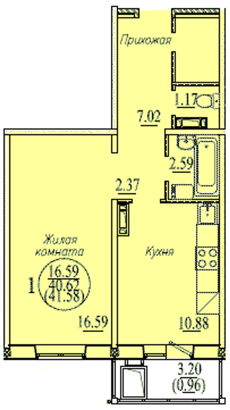

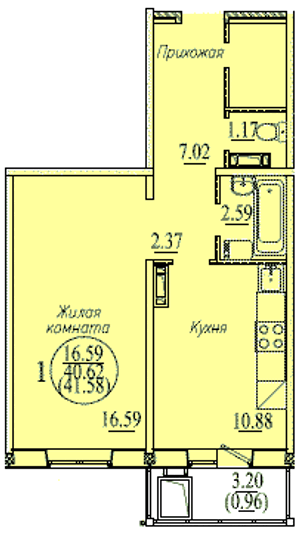

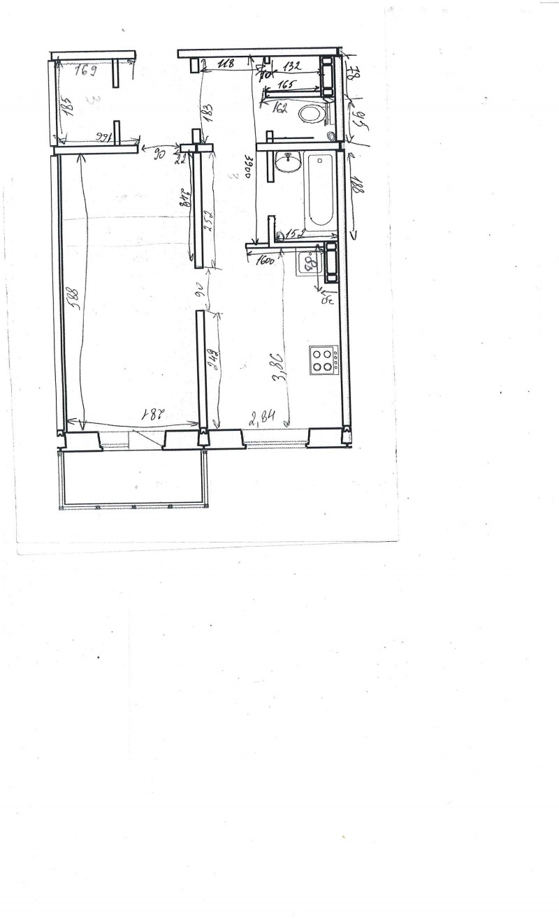

соседи у кого-нибудь есть размеры 1- комнатной квартиры с длинным коридором, напишите пож-та ..... или фото с размерами очень нужно, заранее спасибо
нет это другая квартира, нам нужны размеры квартиры с длинным коридором и балконом в кухне
Скажите площадь, людям легче будет ориентироваться, или лучше приложите план с сайта дискуса.
Вот и получили вчера ключи!! Все устроило, косяков мало. План с размерами подходит к моему плану. у нас на кухне балкон.

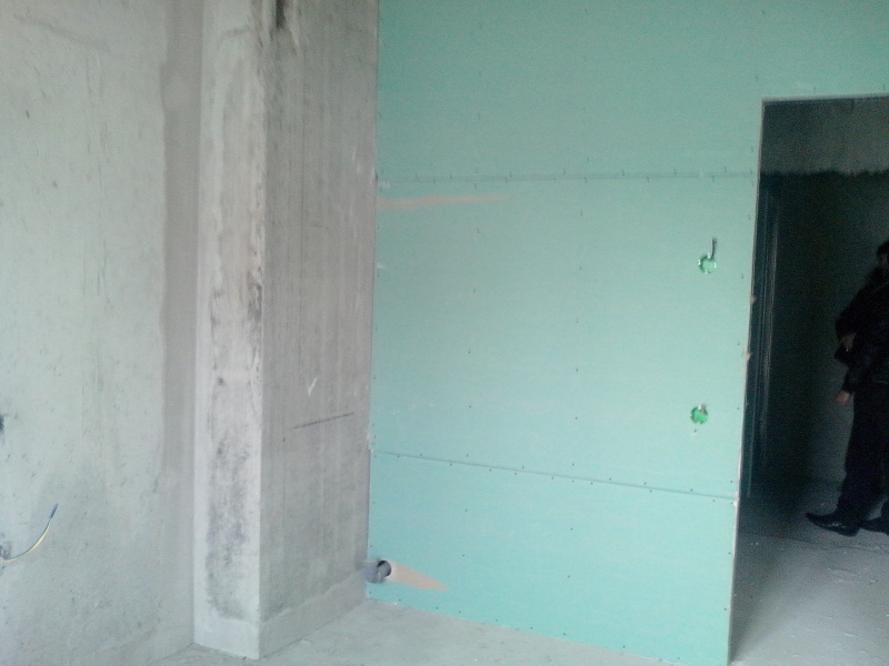

Передаем последние новости с полей. На претензию (стр.7) пока ответ не написали, но кое что уже сделали, акт подписал, согласно акта в пятидневный срок еще раз подал притензию, отчасти продуюлировав написанное.
Что сделано:
п.1) установлена ревизия на втором этаже в подъезде на ливневке
п.2) муфту поставили, во второй претензии попросил показать что она и этажом ниже стоит
п.3) сделали изоляцию на ХВС. ГВС так же без изоляции
п.4) ждем ответа
п.5) ждем ответа, стена по прежнему гипсокартон. Во второй претензии уточнил что м.б. установлена опорная рама внутри перегородки
п.6) Узлы установили (и в упр.компании удивились и даже поздравили что я стал первым кому строители поставили). А Вы не задумывались почему электросчетчики ставят бесплатно, а водомеры за Ваш счет? Вобщем, поставить поставили, но не в полной обвязке, стоит только кран, фильтр и счетчик. Написал что докомплектовать регулятором давления (1-4 этажи), обратным клапаном и вторым шариком.
п.7) не выполнено, ждем
п.8) ждем ответа. Тут только возврат денег, либо как альтернатива установка балконного остекления за их счет, либо прокуратура. А то деньги заплатили, на собрании по доверенности за нас решили что не будем делать мусоропровод, а деньги с его строительства положили себе в карман. Не вернут - будем обращаться в прокуратуру, если не решат - в следственный коммитет. Стратегия уже проработана, с юристами порядок обращения уже решен.
п.9) не выполнено, ждем
п.10) ждем ответа
п.11) ждем ответа
п.12) в клодовке лишнее отверстие заделали, в с/у дырку не заделали. Видимо не поняли о чем шла речь и поэтому заделали в клодовке
п.13) Все очень качественно заделали, арматуру торчащую отрезали, заштукатурили прям так качественно, еще некоторые места некрасивые сделали красивыми. Респект за это.

Подскажите, а муфту можно самим поставить? У дискуса взять и поставить? У нас времени много прошло после получения ключей, все сроки по претензиям вышли.
И вопрос вам-а зачем вам мусоропровод в доме и почему вы решили, что он входит в стоимость жилья, если они заранее знают, что делать его не будут?
Да, муфту самим поставить можно... грубо сказать это 2 полуцелиндра, которые просто обхватываются вокруг трубы, защелкиваются и за ушки присверливаются к потолку.
А про мусоропровод.... я проектировщик, у нас есть сметный отдел. У проектра есть спецификация где заложены ВСЕ материалы, согластно проектным решениям на листах. Сметчики берут спецификацию и составляют смету по ней. Они не имеют право взять и что-то тупо выкинуть, не обсчитав. В итоге получается некая конечная общая цифра по всему проекту. И мусоропровод в 100% заложен (в проекте он то же заложен, потому что он обязан быть по номам). Если Вы заказчи и у Вас есть цифра 100 рублей, неужели Вы возьмете 80 рублей и поделите их на кол-во квартир?

по п1. по ревизии вопрос возник.
в ситуации, когда на 1м этаже на ливневке находится отступ и ниже ее ревизия.
Когда отступ забивается, то открывая ревизию, сантехник пробивает засор снизу и вода уходит по трубе вниз.
при установке ревизии на втором этаже, при забитом отступе на пером, ревизия находится под давлением.
Т.е. Вы предлагаете открыть ревизию на 2м этаже и вод под напором (т.к. засор ниже находится) из трубы побежит на 2й этаж?
зачем это делать и затапливать подъезд, начиная со 2го этажа и плюсом заливать кваритиры 1го этажа?
