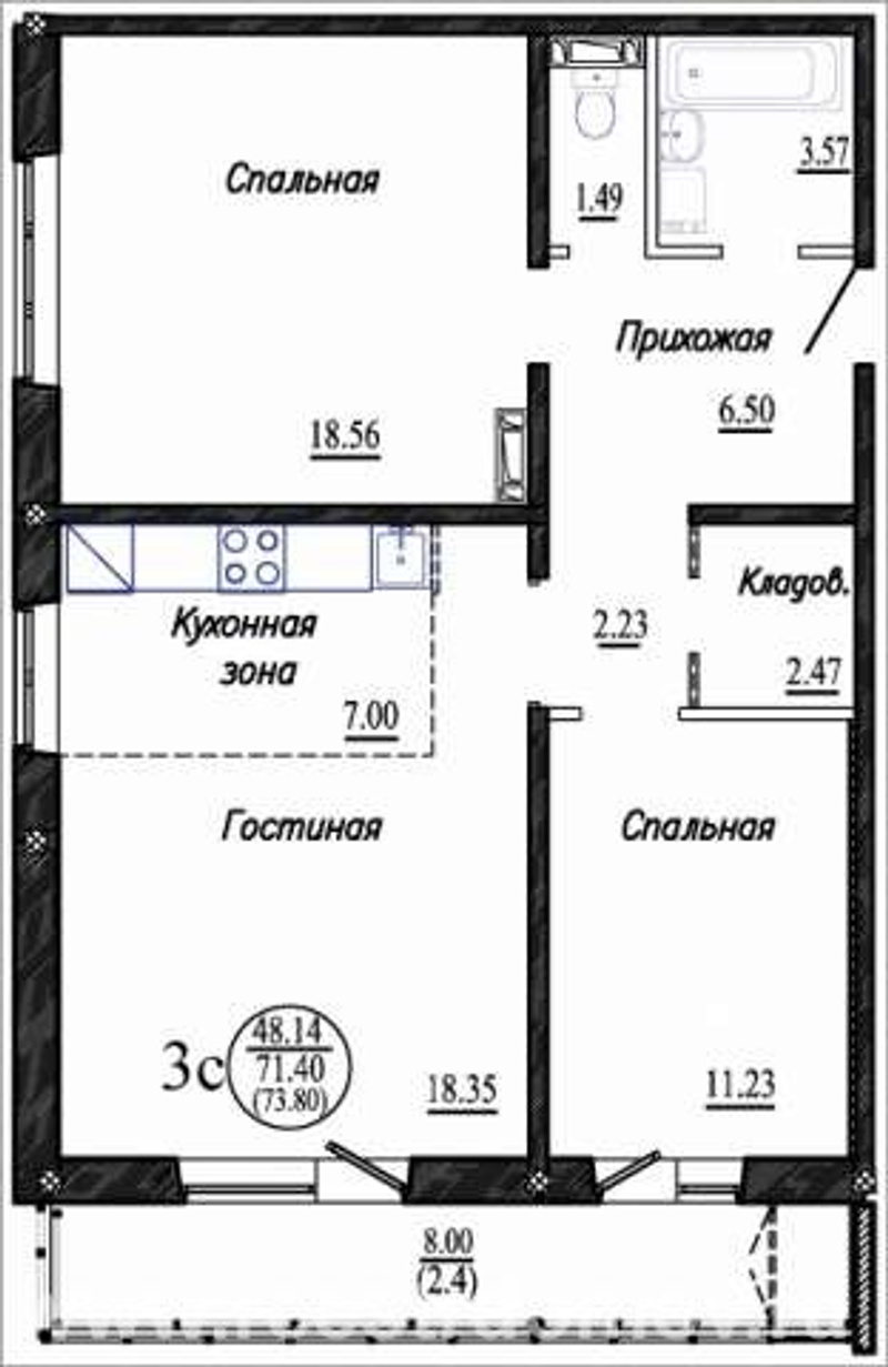

Всем привет. Напишу тут мой расчёт ремонта 1 комн.кв.по ценам август 2015г.
Итак, имеем квартиру 72кв.м. из которых 2 комнаты закрыты и расчёт только одной, получается своеобразная однушка.

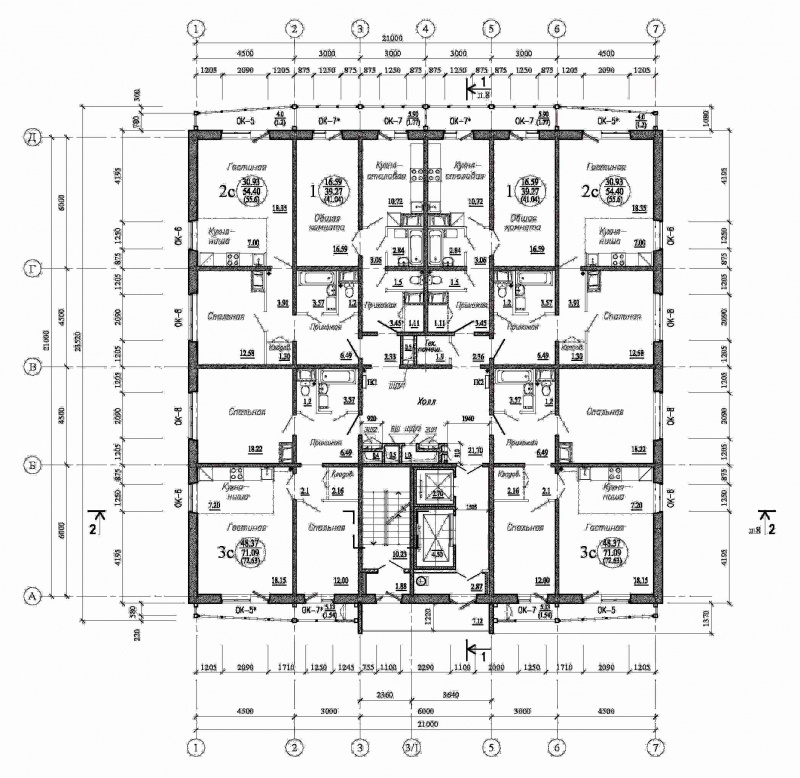

На рисунке квартиры всё зеркально наоборот, вход слева. На схеме этажа квартира внизу справа..

а какая у вас квартира? По схеме.

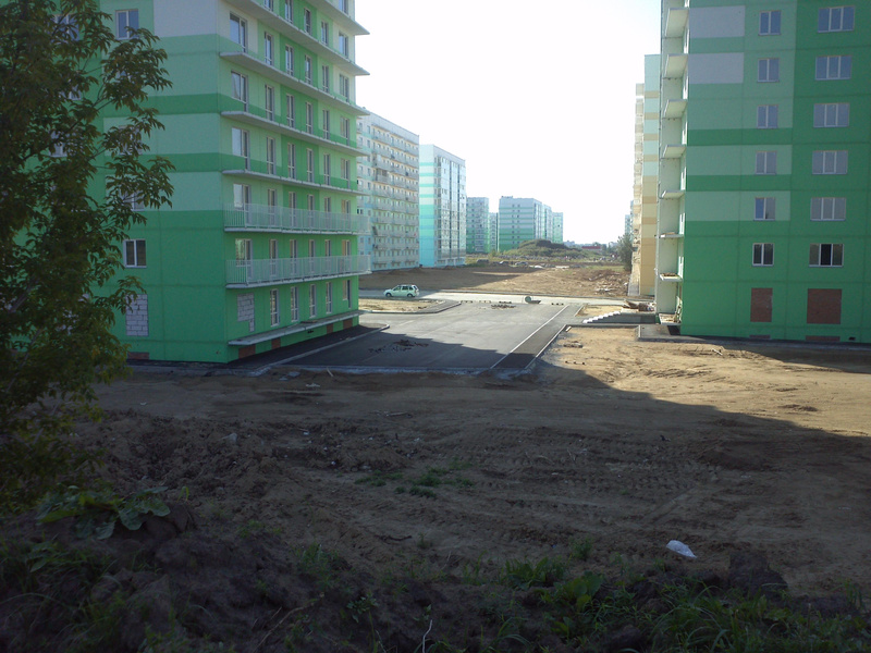

Коль, спасибо за фото!
парковки, понятно, что для галочки - бум машины ставить в других местах
по МОПам - почему решил, что доделаны?

привет:) вроде покрашены внутри, мож и всё остальное уже доделали, я не утверждаю, просто личное мнение...

У меня слева трёшка) у вас справа я так поняла?
