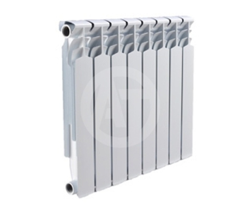

Скажите, пожалуйста, а какие в квартире батареи? И насчёт гипсокартоновых перегородок -они на одной стене, где двери в ванну и туалет или все стены в ванной? Мы из 92 дома.
Vintage
Установлены радиаторы, примерно такие как на фото, но они почему-то не в углу стоят, а наполовину закрывают окнодверь (в однешке), перенести их можно, но нужно согласовывать((... А так как бельмо на глазу.

А такие красивые радиаторы наверное только там где "французские" окна? Я не помню, в однешке вроде такие окна и в комнате и на кухне? Интересно, что в других квартирах.

в других вот это https://yadi.sk/i/FG7acVhYjoEV6Ужас какой
а че, собственно, ужасного в конвекторах то?) на фото, правда, кожух снят. с кожухом будет аккуратней выглядеть. даже таки регулирование изобразили. хотя, можно придраться, что есть возможность полного отключения прибора и выхолаживания помещения, но жильцов это обычно не тревожит.
меня больше волнует то, что вроде как радиаторы при балконной двери. ибо некачественный радиатор/его монтаж штука куды опасней - прочность ниже, тонкостей больше в разы, а тут еще и установка смущает, попадались фото, где он висит черт знает как, частично на фоне оконного проема.
попадались фото, где он висит черт знает как, частично на фоне оконного проема.На фоне оконного проема он висит во всех квартирах. Это стандарт. Радиатор ДОЛЖЕН находиться прямо под окном. Во всяком случае застройщик должен сдавать дом именно в таком виде. Ну а дальше - наше дело. Хотя в плане БТИ радиаторы тоже будут нарисованы четко в зоне окна, при продаже квартиры через 5 лет могут прицепиться.
а че, собственно, ужасного в конвекторах то?) на фото, правда, кожух снят. с кожухом будет аккуратней выглядеть. даже таки регулирование изобразили. .................То что в данном радиаторе КПД значительно ниже современных, точнее быть тех что в основном ставят сейчас. В данном радиаторе весь обогрев выходит в подоконник, а не в помещение. А надетый кожух уменьшает циркуляцию тепла.

Конвектор это конвектор, радиатор это радиатор. Конвектор в большей степени греет воздух, радиатор в большей степени дает тепло излучая его горячими поверхностями. На счет кпд, я не знаю откуда у вас такие соображения, и что вы имеете в виду. Для отопительных приборов нет понятия кпд, металоемкость, если на то пошло, но это не потребительское качество.
Если прибор правильно расчитан подобран, система
сбалансирована, что радиатор, что конвектор будут отдавать в помещение нужные киловаты. Кожух ни в коем случае не уменьшает, а как раз таки увеличивает его теплоотдачу. Потому как это нагретая поверхность, которая в помещение тепло излучает.
Другое дело, когда жильцы начинают менять свои приборы на радиаторы, они не проводя инженерных расчетов как правило завышают поверхность прибора, забирая из замкнутой системы больше причитающегося им тепла, после чего говорят: "стало теплее, этот прибор лучше греет", в то время как просто перетянули на себя одеяло в ущерб соседям.
Касательно прибора под окном, он конечно должен быть ПОД окном. Так то ему еще положено своей шириной быть не меньше половины светового проема. Но, как правило, это для ситуаций, когда окно не в пол. Под окнами в пол, как правило, втыкают напольные и в полу конвекторы. Дабы теплый поток воздуха обдувал поверхность окна, и оная холодной не была.
А радиатор на фоне, своей обращенной к улице стороной фактически излучает на улицу, ну и, на самом деле меня смущает именно то как он висит: банально крепеж. он тоже должен быть надежным, иначе я боюс течи прибора.
Да понятно, что это убожество, но Дискус выбрал простейший вариант. Как и с гипсокартонными стенами.
