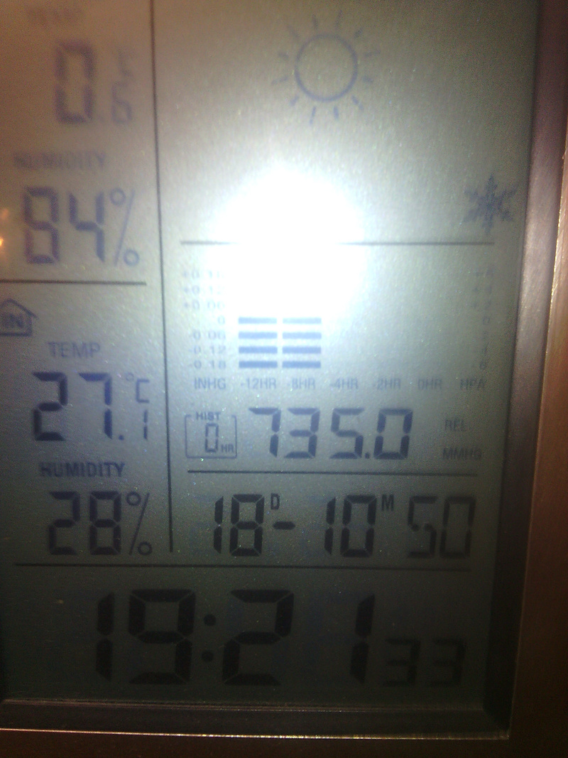

Влажность 28 - это с работающим увлажнителем? Маловато
Я сам в этом году впервые приобрел ультразвуковой увлажнитель, и теперь не понимаю, как я жил без него раньше. Особенно поразило, насколько "глубже" стал спать, и теперь каждую ночь вижу яркие, запоминающиеся сны, чего раньше не было.
Nikolay1983
Я сам в этом году впервые приобрел ультразвуковой увлажнитель, и теперь не понимаю, как я жил без него раньше. Особенно поразило, насколько "глубже" стал спать, и теперь каждую ночь вижу яркие, запоминающиеся сны, чего раньше не было.возьму на заметку
Увлажнитель не успел включить, это по приезду с дачи. Без него воздух сухой. У меня десятиэтажка, но это не важно. Если дело в системе отопления, то конвектора тут не причём. А в 18-этажках сразу стоят радиаторы. Конвекторы в 10-этажках. Так что даже радиаторы не спасают от "технических причин". А насчёт убогости я тоже не соглашусь, Позже попробую скинуть вид моих конвекторов.

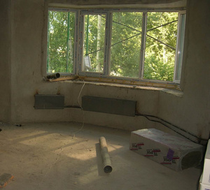

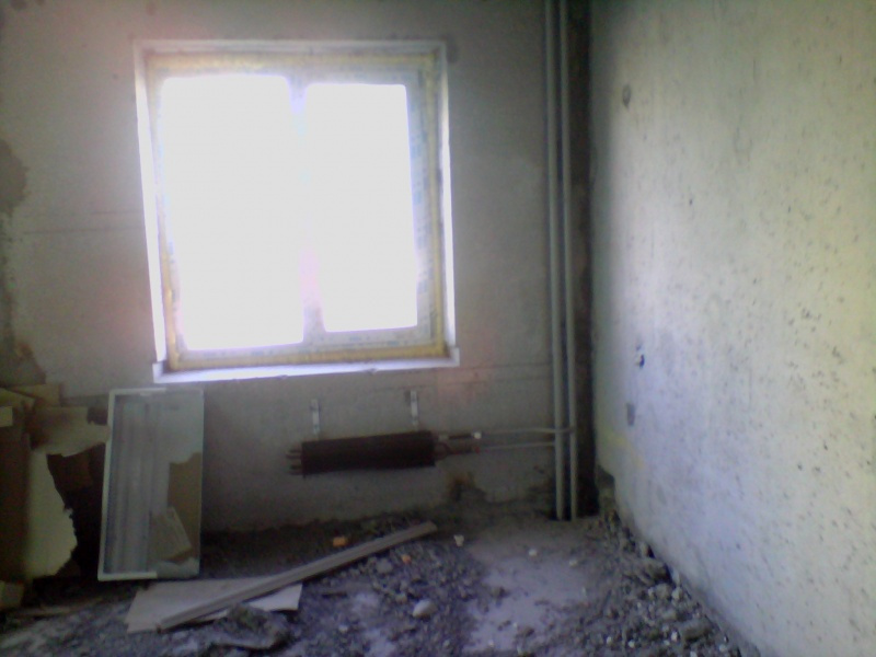

А в 18-этажках сразу стоят радиаторы. Конвекторы в 10-этажках.Да нет, Николай выше прицеплял видео, в 18 этажках тоже конвекторы, просто не везде, а там где нет "французских" окон, а именно в двушках и трешках кроме одной комнаты.
А насчёт убогости я тоже не соглашусь, Позже попробую скинуть вид моих конвекторов.Нет-нет, про убогость - это я про свою прошлую квартиру написал, от совершенно другого застройщика. Там это выглядело вот так

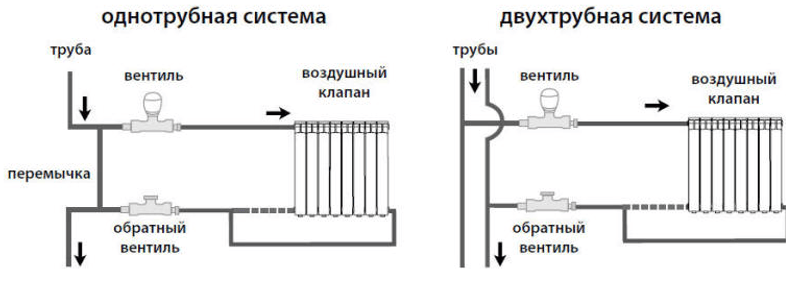

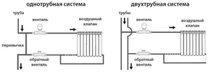

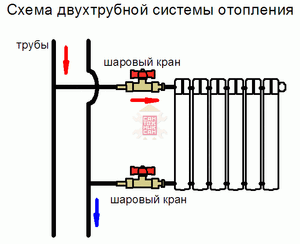

Вы похоже в вопросах отопления хорошо разбираетесь, поэтому может быть знаете: слышал, что по нормам на трубах отопления обязана быть перемычка перед радиатором (видимо чтобы один умник не смог перекрыть поток во всём стояке).
вопрос не мне,но отвечу,перемычка ставится при однотрубной системе отопления,в ваших домах двухтрубная,перемычка не нужна.

Про перемычку ответили все верно. Добавлю, что однотрубная схема это когда все приборы в пределах стояка между собой подключены последовательно, в двухтрубной - параллельно.

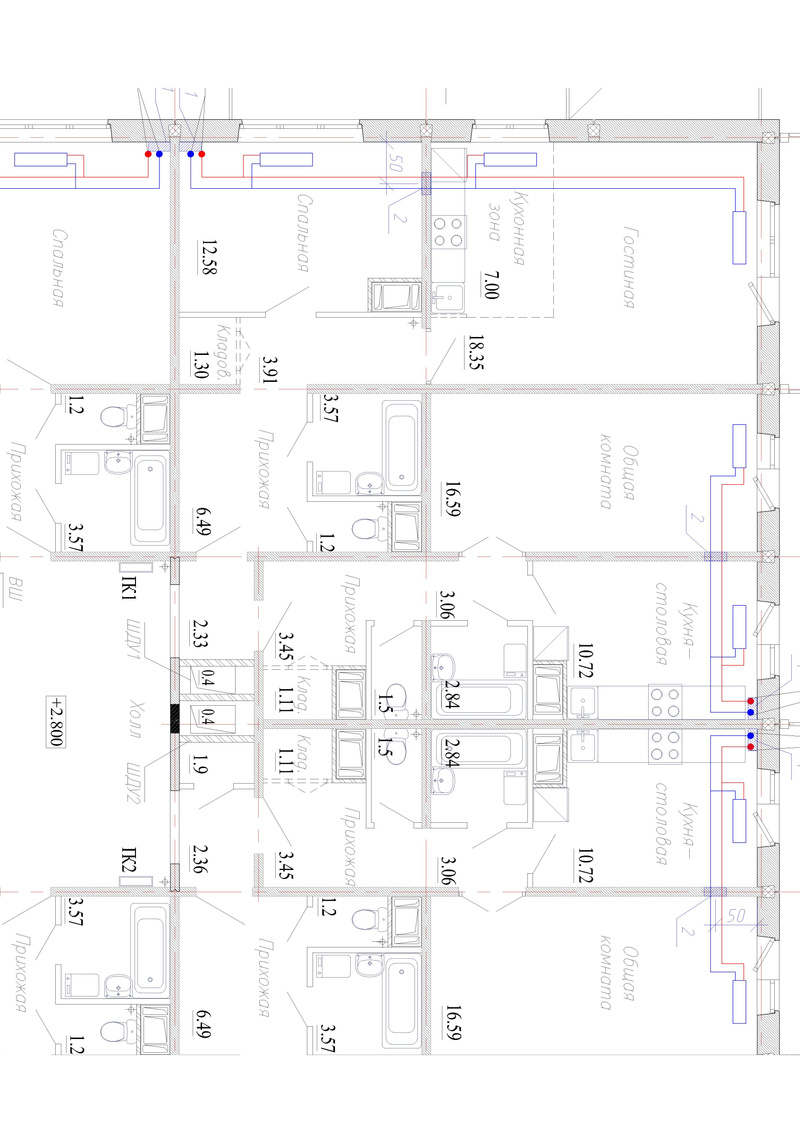

Николай98_76
Нравятся мне все эти специалисты.

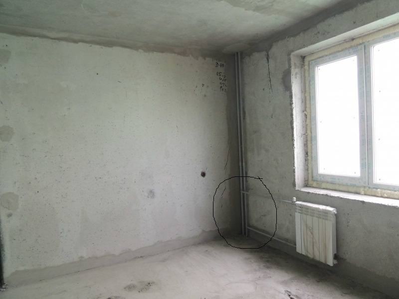

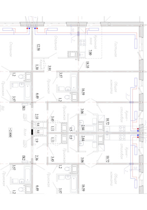

как вы говорите перемычка должна быть обязательно, т.к. ни какой двухтрубной системы там нет. Есть труба подачи, которая идет до верхнего этажа напрямую, и труба обратки на которой последовательно стоят все батареи данного стояка, и как правильно сказали без перемычки один прикроет и все кто ниже его будут с холодными батареями.
Учите мат.часть.
Учите мат.часть.
masha677
Eвгений
а фото можно?
В проекте - двухтрубная система, по крайней мере на 70 доме была... Или монтаж неправильный, или проект переделали, что маловероятно...

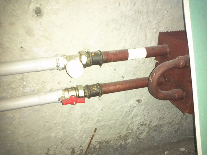

Rimer
Глядя на фото подключения радиаторов, думается что система все таки двухтрубная. Ну не совсем же идиоты, чтобы ставить регулятор и шаровый кран на все радиаторы, при последовательном соединении .
koper
одна поправка,сверху должен стоять клапан терморегулирующий(ручной/автоматический) неважно,а не шаровый кран.
Когда именно так на двухтрубную систему ставят два ШАРОВЫХ крана, это приводит к разбалансировке системы. Вода из подачи безпрепятственно сольётся в обратку, а до верхних этажей не дойдёт. Вы правильно заметили, что обязятельно дожен быть второй кран с малым пропускным сечением. Про матчасть тоже улыбнуло.
