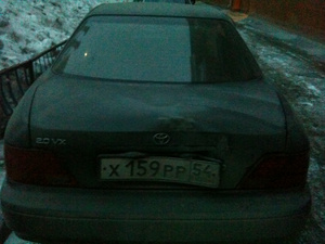

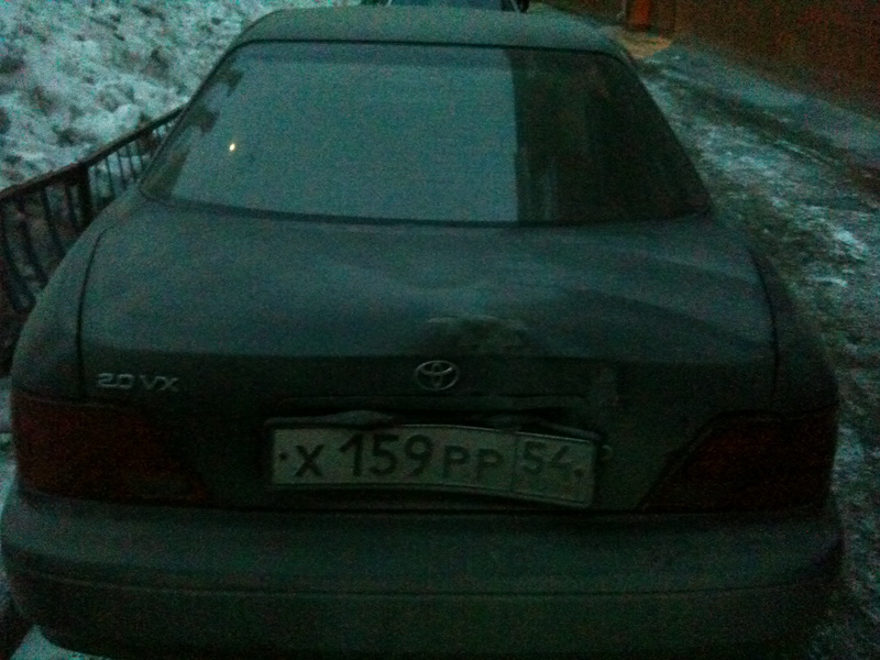

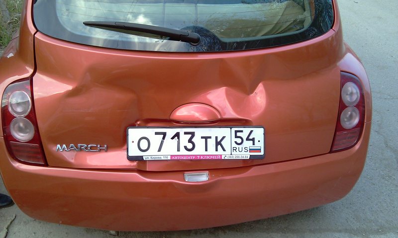

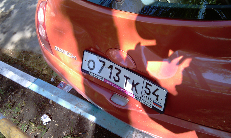

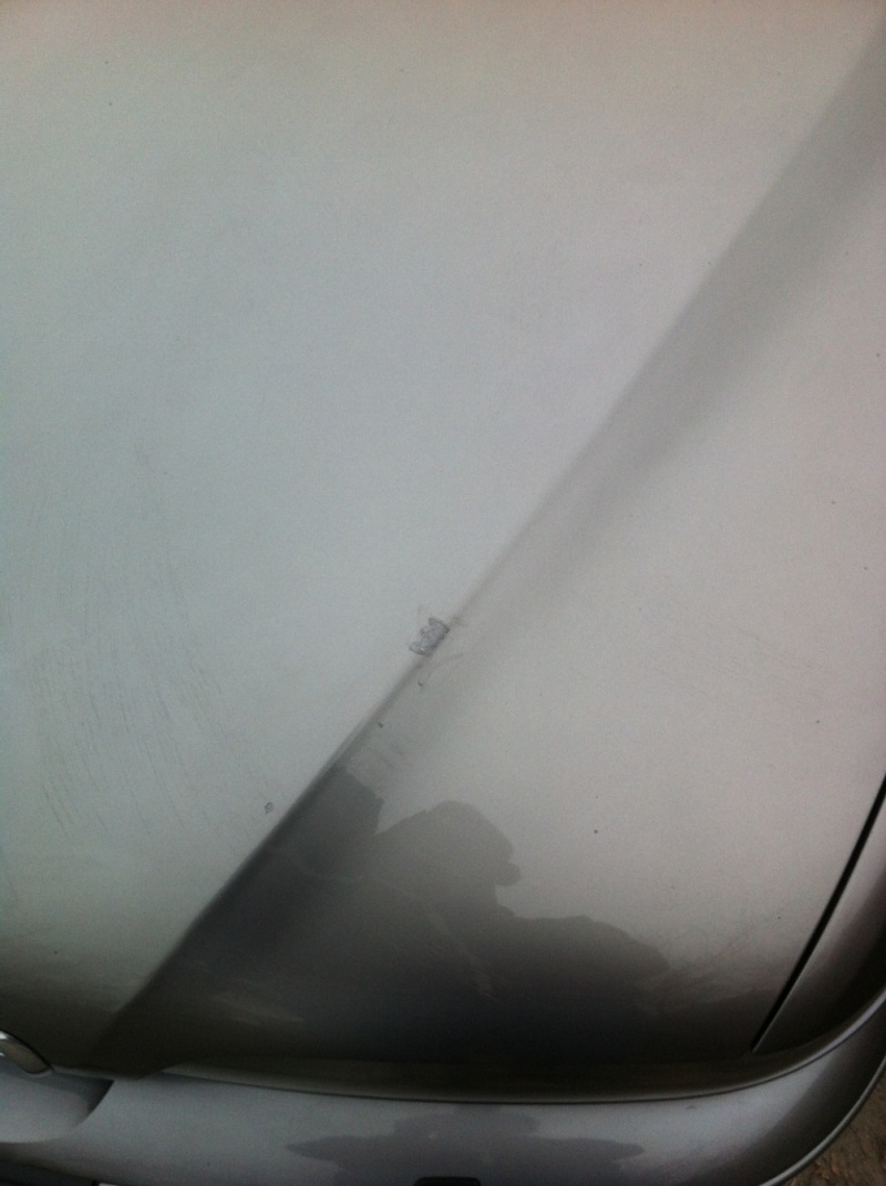

Нет костоправов учеников?)

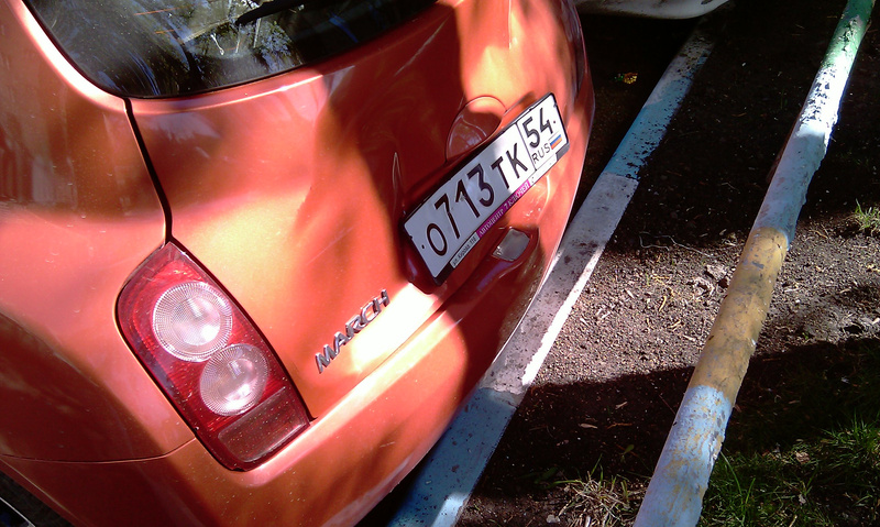

Вмятину на крышке багажника убрать нужно(фото прилагается).
Подгонять зазоры и восстанавливать штатную геометрию крышки не нужно, просто щели слегка уменьшить бы. Не хочется контрактную не в цвет ставить(
Красить не надо. Вот прям со следами от споттера и оставить.

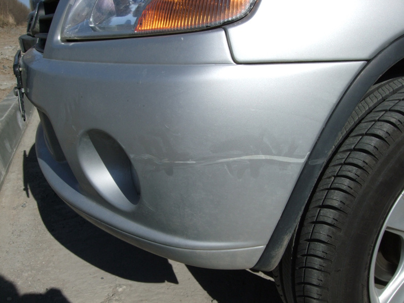

И еще полирнуть на левом борту притертость от бампера газели. На мокрой машине почти не видать, так что полировкой наверное уберется. От середины передней двери начинается и немножко заходит на заднее крыло. Высотой сантиметров 5-7.
Заполировать надо только эту полосу, целиком три элемента - не надо. Цель: убрать то, что страховая называет доаварийными нарушениями ЛКП.

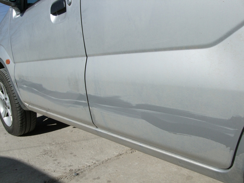

День добрый, можно ли что нибудь сделать с этим, особенно с дверями, контрактные стоят каких то неприличных денег, есть новые ручки, лючок, молдинг на заднюю дверь, - стеклоподъемник, замки работаеют исправно, двери закрываются нормально.Доброго.
Прошу извинить за некоторую задержку с ответом.
Отвечая на ваш вопрос - конечно можно, но работа хорошего кузовщика будет не бесплатной, тем более машина не из дешевых и двери требуют максимально качественной жестянки - ими хлопают, и шпатлевку они держать просто так не будут. К примеру чеканка на передней правой двери после выдергивания споттером наружу будет представлять собой большую шишку на двери(линейное удлинение металла, растяжка), и чтобы снова, качественно натянуть полотно двери на каркасе, потребуется основательно поработать угольным электродом и брызгалкой(локальный разогрев докрасна и резкое осаживание металла водой)
Итак:
Крыло переднее правое - окраска полная 3.5, окраска в переход 2.0(цвет светлый металлик, если будете ремонтироваться у нас, то только с таким условием, я сейчас отказываю клиентам когда переход обязателен для совпадения оттенков, а они меня не слышат);
Дверь передняя правая - переборка 0.7, восстановление около 5.5, окраска с двух сторон(торец двери) 4.5;
Дверь задняя правая - переборка 0.7, ремонт около 3.5, окраска также с двух сторон 4.0;
Крыло заднее правое - восстановление около 5-6.0, окраска 3.5;
Проем задней правой двери - окраска 2.0;
Молдинги дверей - окраска по 1.5 за шт;

На Дроме вчера уже разобрали и отремонтировали вашу крышку)))
Локальная полировка - 300-500 руб за 1 элемент в з-ти от тяжести притиров(глубины);

.Попробуйте покрупней фото прицепить...

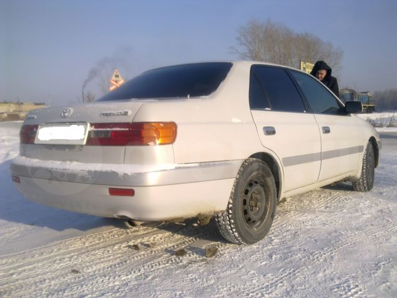

посчитайте стоимость покраски
требуется покрасить серую часть бамперов и молдинги
цвет интересует
1 серебристо-серый(родной)
2 белый(в цвет авто)
цвет интересует
родное красивее...потом при продаже устанешь по покупателям объяснять почему красил

один раз видел белую полностью. понравилось)
да и диски белые у меня

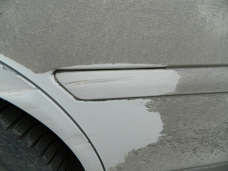

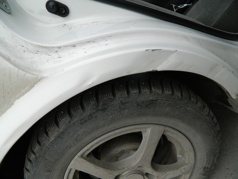

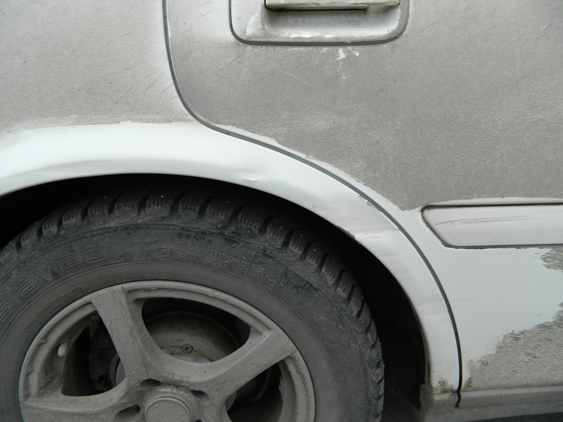

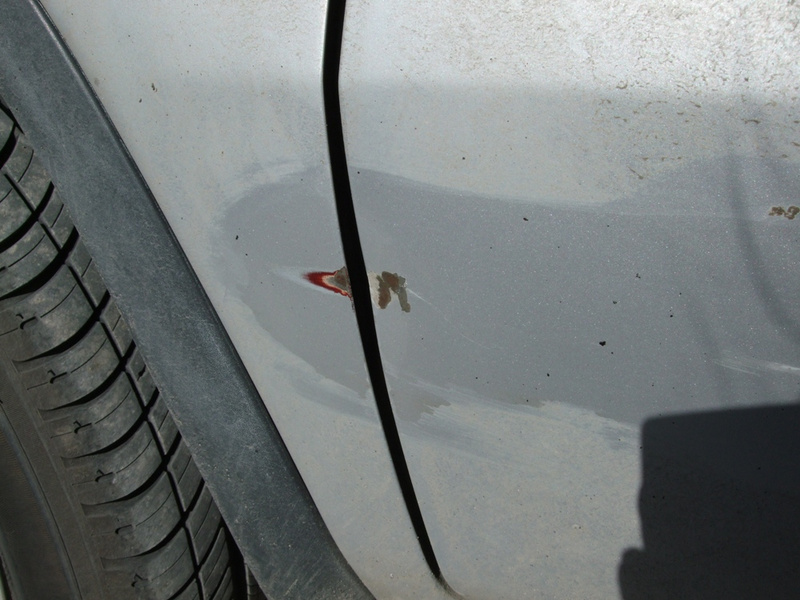

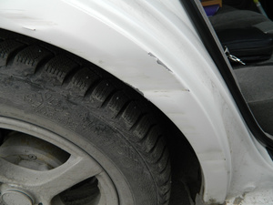

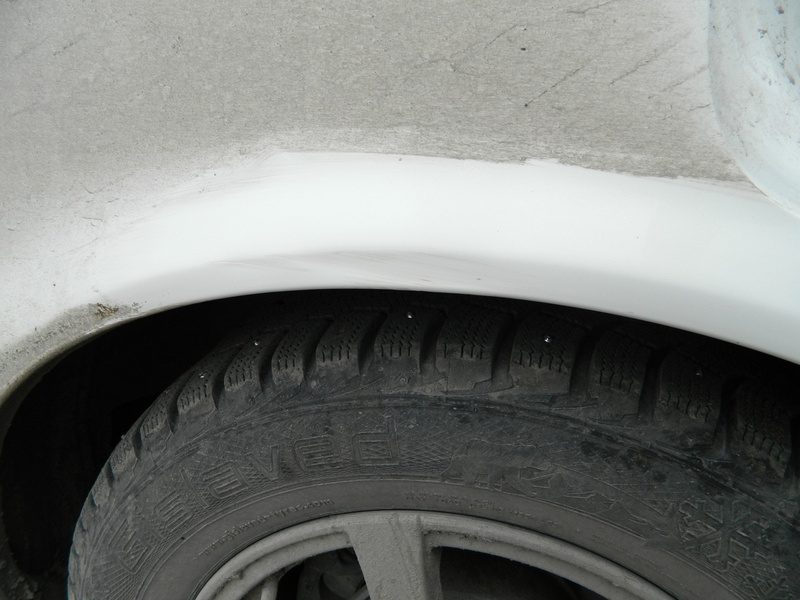

ДобрыйДоброго дня.
Прошу оценить стоимость ремонта заднего крыла и возможность заполировать дверь.
Смета:
Крыло заднее правое - ремонт 1.5, окраска дверь-проем 3.5;
Полировка задней правой двери - бонусом.

Прошу извинить за задержку с ответом.
Данные бампера - ахилесова пята этого замечательного кузова, именно из-за того что они из двух частей, и одна из которых часто перламутровая - получается два подбора краски, что в итоге значительно дороже получается чем окраска обычного монолитного бампера;
Итак:
Бампера - монтаж-переборка по 0.5, окраска половинок по 2.0;

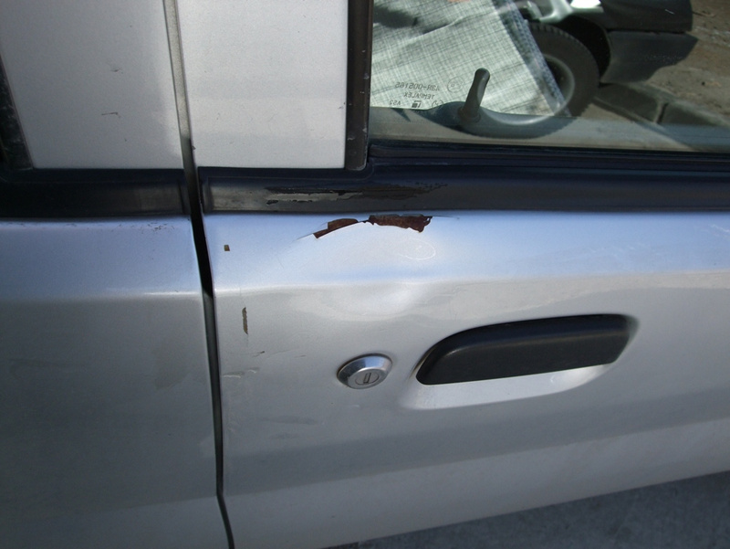

сегодня щелкну с др.ракурсов для наглядности,оцените пожалуйста.
Lucky_man
Здесь по-моему проще контрактную дверь взять и покрасить.
А не лепить шпатлевку. По цене думаю примерно то на то и выйдет.
microlab64
понял спасибо,ищется дверь.

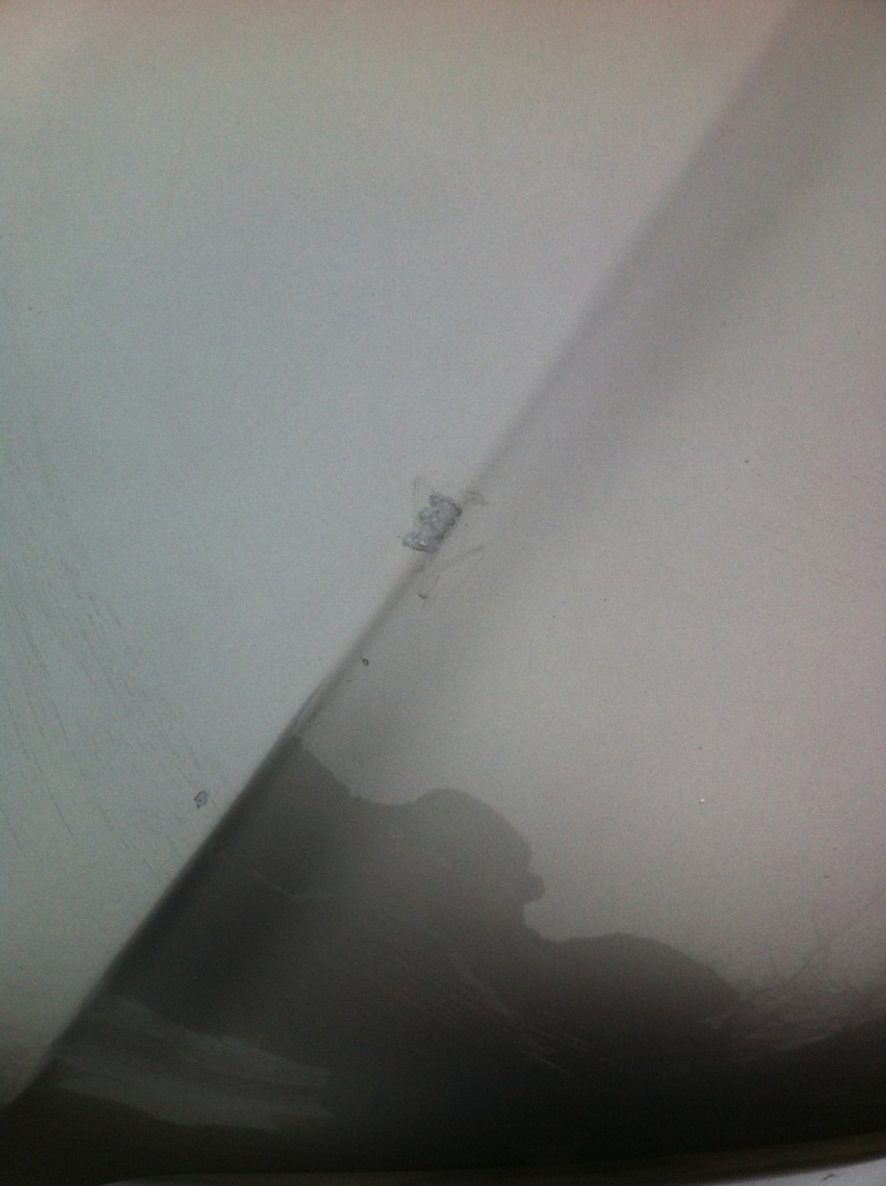

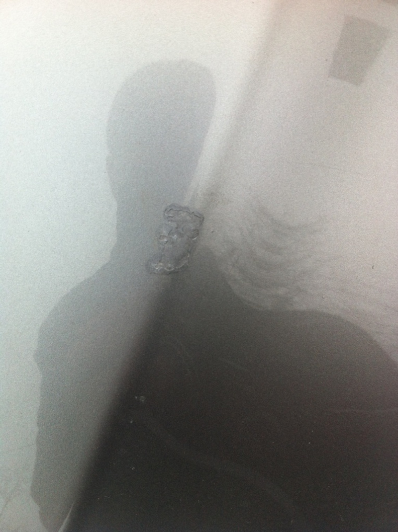

Alex_Alex_Alex
Здравствуйте. Подскажите, кто знает, где можно недорого и качественно запаять бампер и сколько примерно будет стоить. Низ заднего бампера алиона.

DrKarcher
Здравствуйте. Подскажите, кто знает, где можно недорого и качественно запаять бампер и сколько примерно будет стоить. Низ заднего бампера алиона.Доброго.
Бампер задний - монтаж 0.5, ремонт 1.0, подготовка и окраска 4.0
Срок выполнения работ - 3 дня, машина на время ремонта не потребуется, а вот катафот желательно приобрести - 8-952-928-55-66,Евгений(поиск и бесплатная доставка кузовного железа и т.д. по городу)
Вся контактная информация по моим станциям есть в личном профиле.

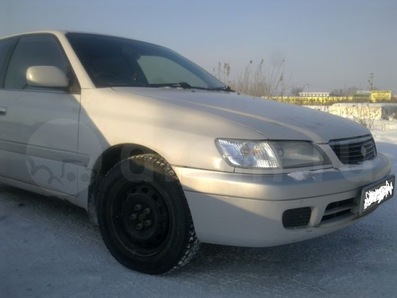

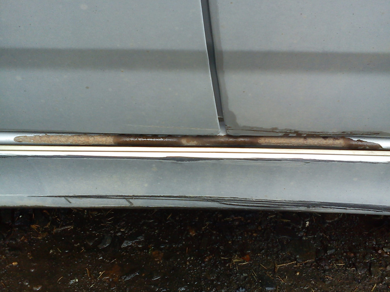

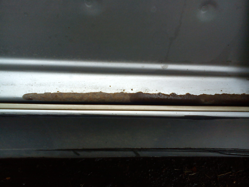

Доброго времени суток!
Интересует примерная цена данного ремонта.покрасить порог.покрасить обвес.плюс клипса.может ещё чего.вам виднее.
фото прилогаю.
фото прилогаю.

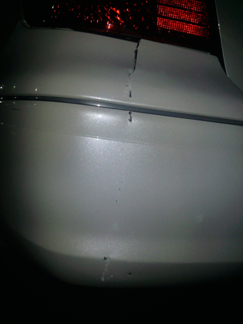

Вофка

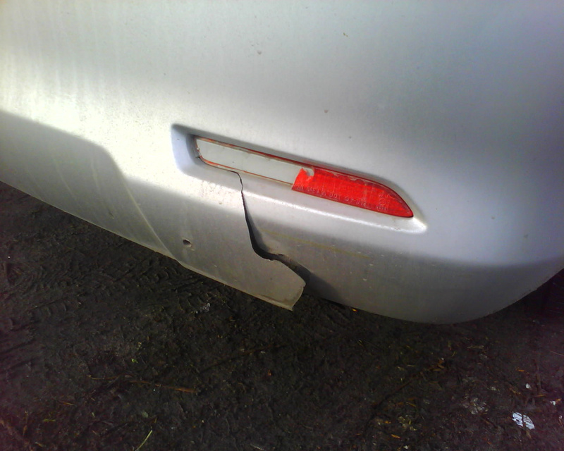

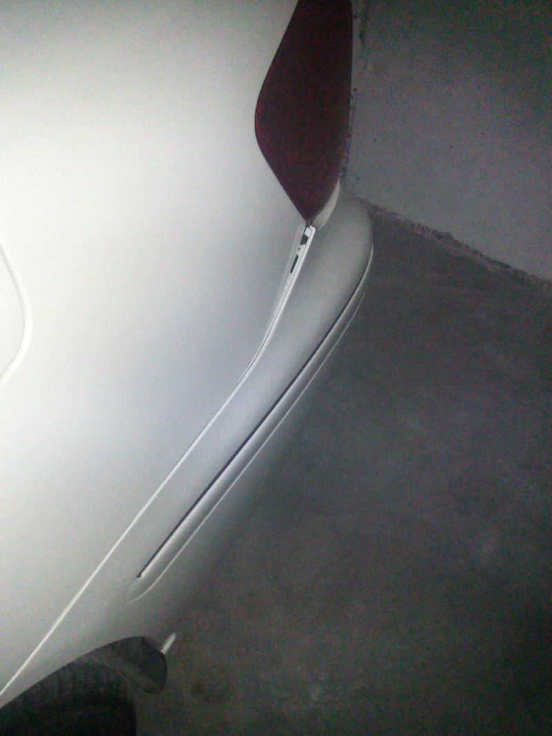

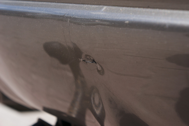

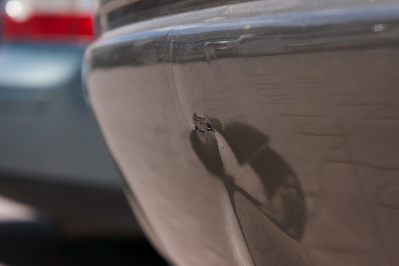

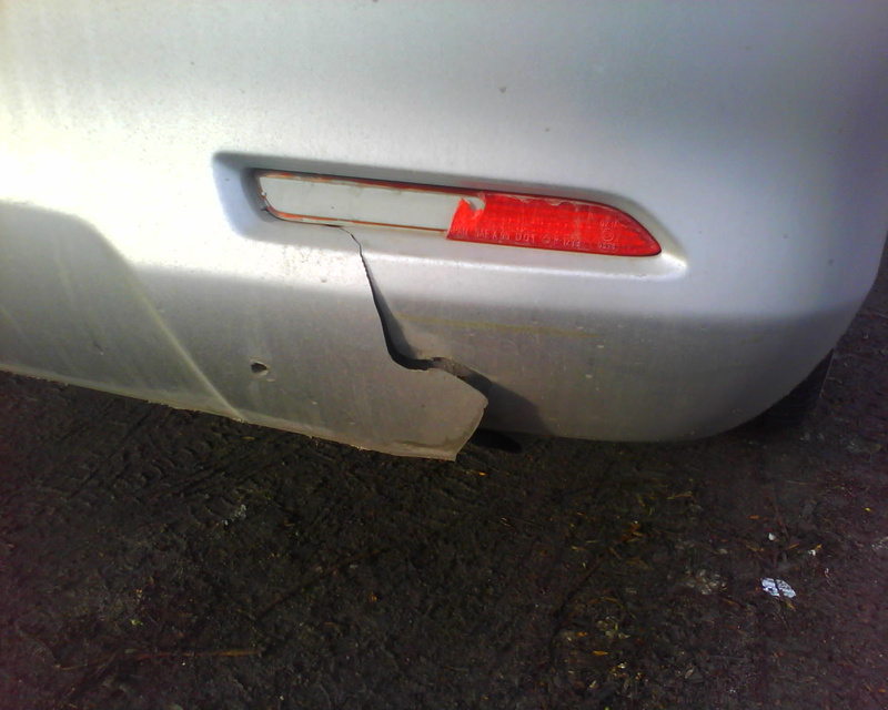

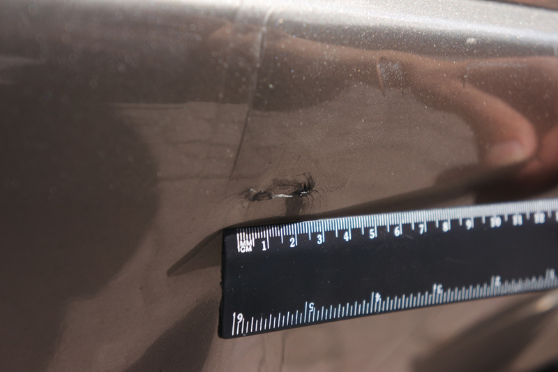

Сориентируйте по цене ремонта заднего бампера, пожалуйста. Размер видно на фото. Ранка примерно в центре бампера.

Фото порога при снятой накладке увы нет, поэтому предположу, что там бывает традиционно - протянутая продольная вмятина.
По смете:
Накладка порога - монтаж 0.5, ремонт-окраска 2.0;
Порог - ремонт примерно 1.5, подготовка и окраска 2.0, если потребуется окраска проема(проёмов) двери, поскольку часто без их покраски не обойтись - то по 1.5 за проём каждой двери.
Срок выполнения работ - около трёх-четырех дней.
Сориентируйте по цене ремонта заднего бампера, пожалуйста. Размер видно на фото. Ранка примерно в центре бампера.Доброго.
Сложность данного ремонта не в размере сквозного повреждения, а в том, что это "летний бампер" - при повреждении теплый пластик деформируется, и его требуется привести в исходное положение, а это часто сложнее чем пайка сеткой(зимой от такого удара детали бампера собираются в совок с асфальта - замерзший пластик теряет пластичность и ломается)
По смете:
монтаж-клипсы 0.5, ремонт 1.5, подготовка-окраска-материалы 4.0
Спасибо за ответ.да....вмятинка есть.

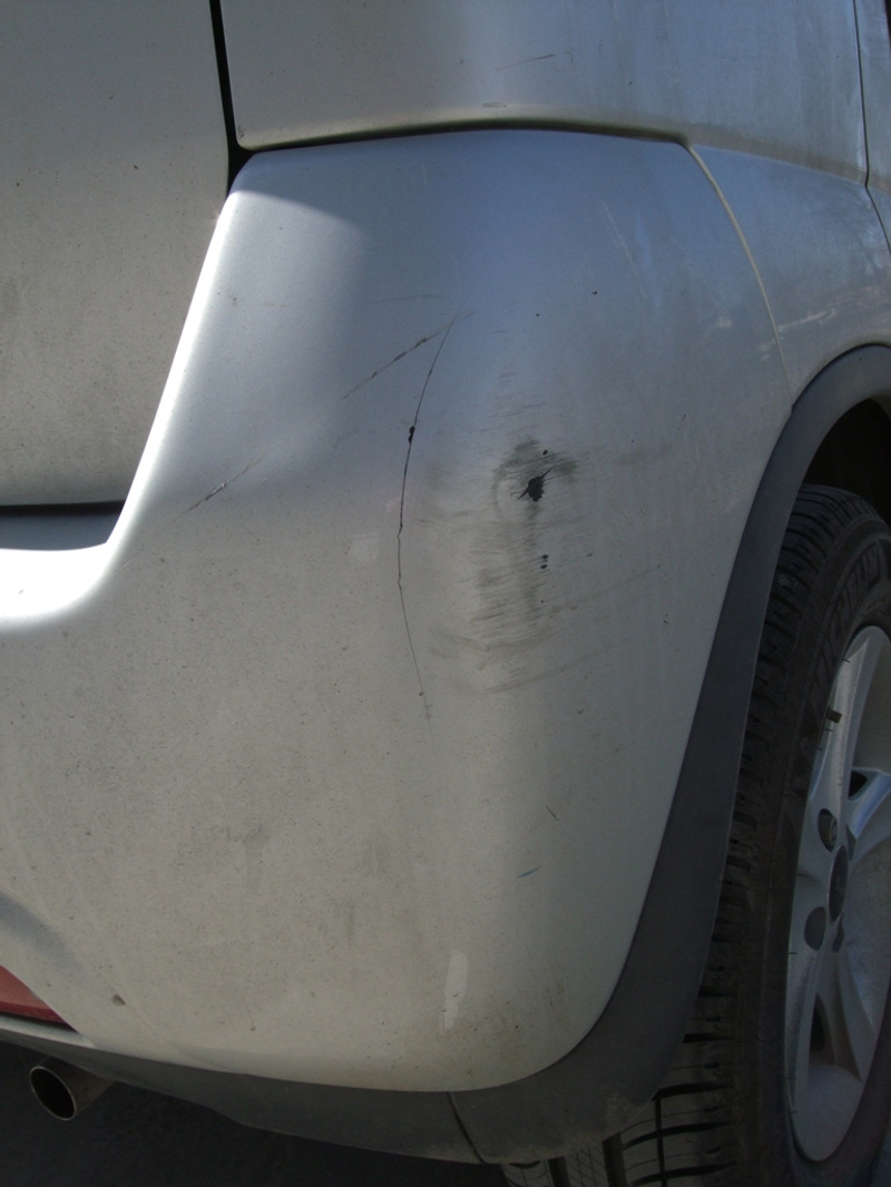

парикнахер

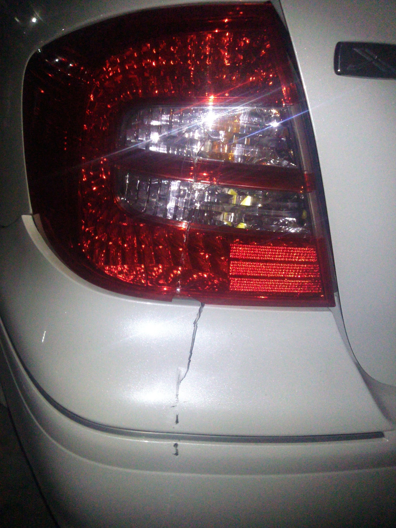

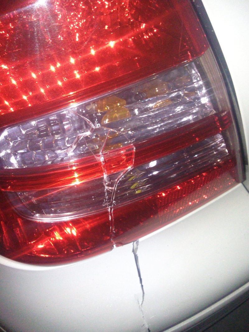

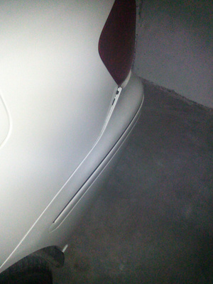

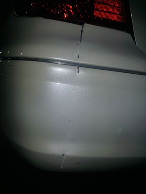

Жестко парконулся. Сориентируйте сколько будет стоить ремонт заднего бампера+покраска бампера+замена задней фары на премио, цвет перламутр

Жестко парконулся. Сориентируйте сколько будет стоить ремонт заднего бампера+покраска бампера+замена задней фары на премио, цвет перламутрДоброго.
При таком повреждении помимо бампера деформируется часть заднего крыла(задней панели) что под задним бампером и как следствие ломает клапан "выдоха" салонного воздуха...(
По смете:
Бампер задний - 0.5 монтаж, 1.0 ремонт, 4.0 окраска-материалы;
Задний фонарь левый - замена 0.3;
Заднее крыло(панель) - ремонт-устранение перекоса около 5.0, окраска заднего левого крыла 4.0(нужны ли эти работы будет ясно при снятом бампере)

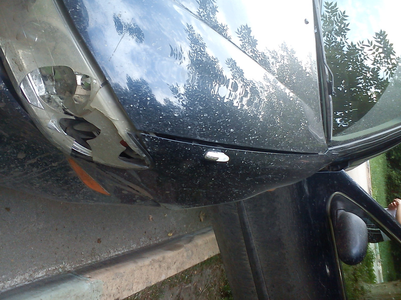

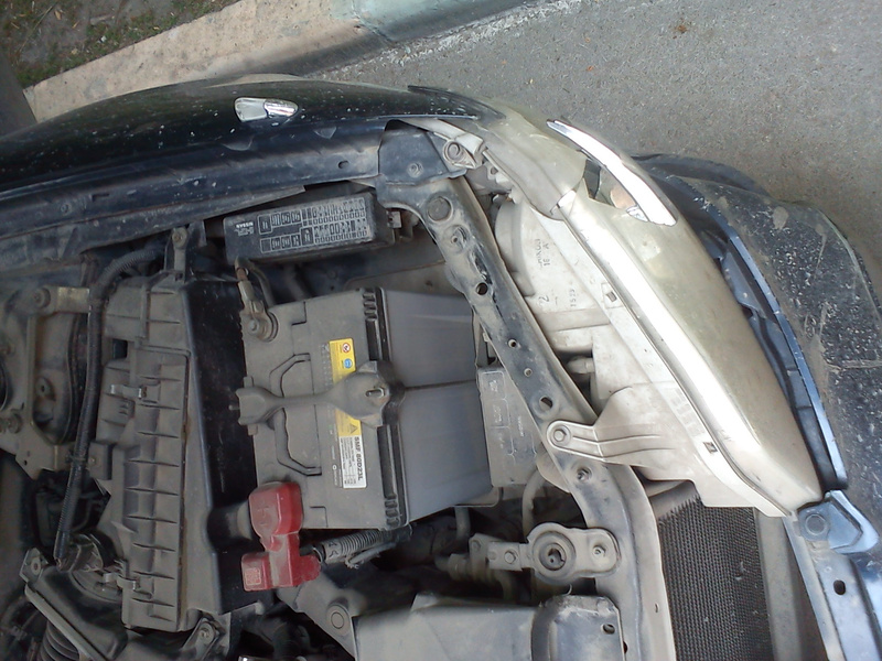

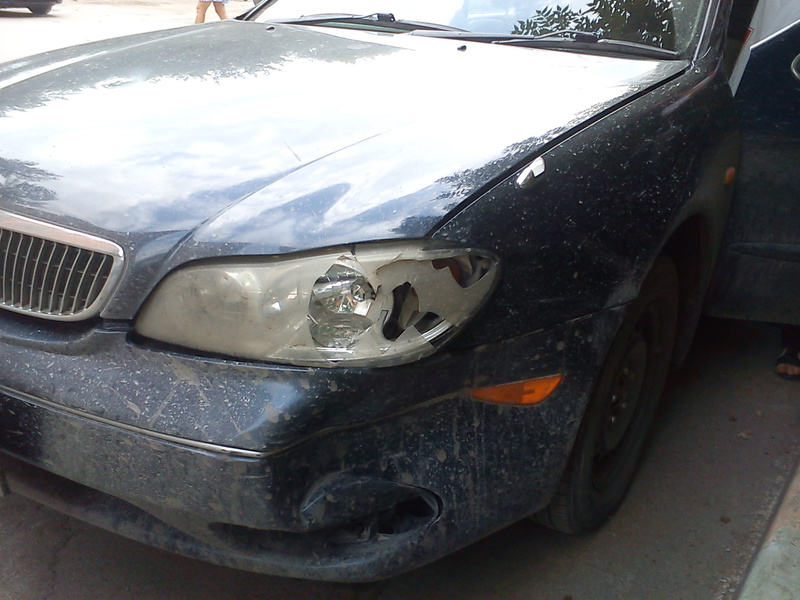

День добрый!
Сориентируйте по стоимости ремонта.
бампер, крыло... + геометрия
по бамперу - ставить и красить контрактный - можете ли сами найти, дабы мне не заморачиваться?
итоговый ценник и сроки?
фото прилагается.

Доброго дня.
По поиску запчастей - работает целая служба быстрого поиска и доставки запчастей - 8-952-928-55-66, Евгений, Михаил.
По смете:
Крыло переднее левое - ремонт 1.0, подготовка-окраска 3.5;
Бампер передний - монтаж-клипсы 0.5, окраска 4.0;
Брызговик передний левый, рамка радиатора - стоимость устранения перекоса будет ясна при детальном осмотре на месте, рекомендую "заложить" на эти цели еще 3.0;
С уважением.
