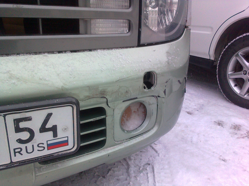

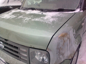

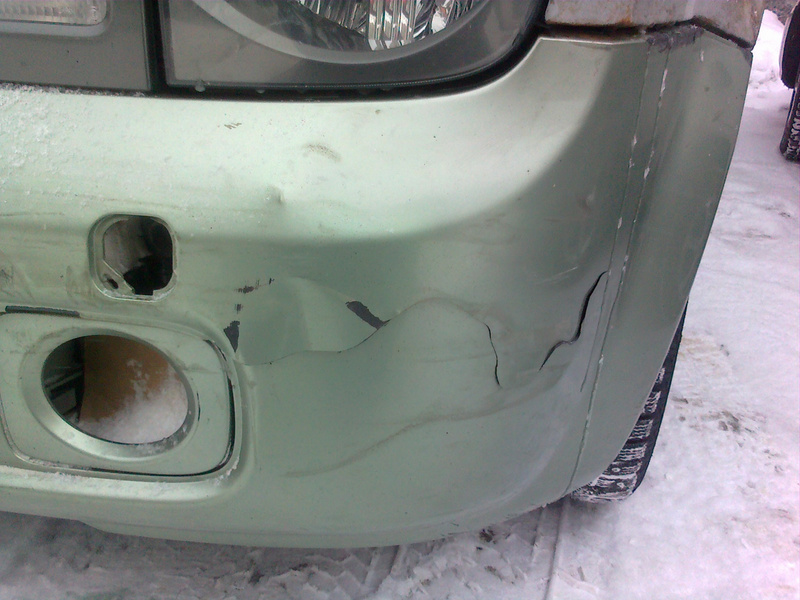

За почти 3 года эксплуатации накопились проблемы с кузовом. Ездить оно не мешает, но надо исправлять.
Проблемы такие:
- упавшим снегом помяло крышу, покрытие не повреждено.
- есть небольшая вмятина на заднем крыле,
покрытие цело.
-небольшая вмятина спереди, покрытие повреждено
- надорван передний бампер, справа
и прочие более мелкие косяки
Живу в центре. Есть предложения ?

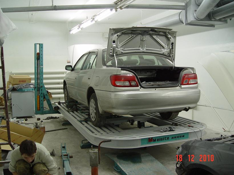

Первая ласточка уже на роботе)):

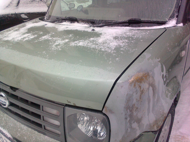

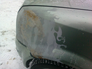

Подскажите кто в праздники работает и кто возьмется аккорда починить и покрасить.
Чинить капот, заднее правое крыло.
Карсить бампера капот, заднее правое крыло.
Фото пока нет. Готов подъехать или фото сделать надо?

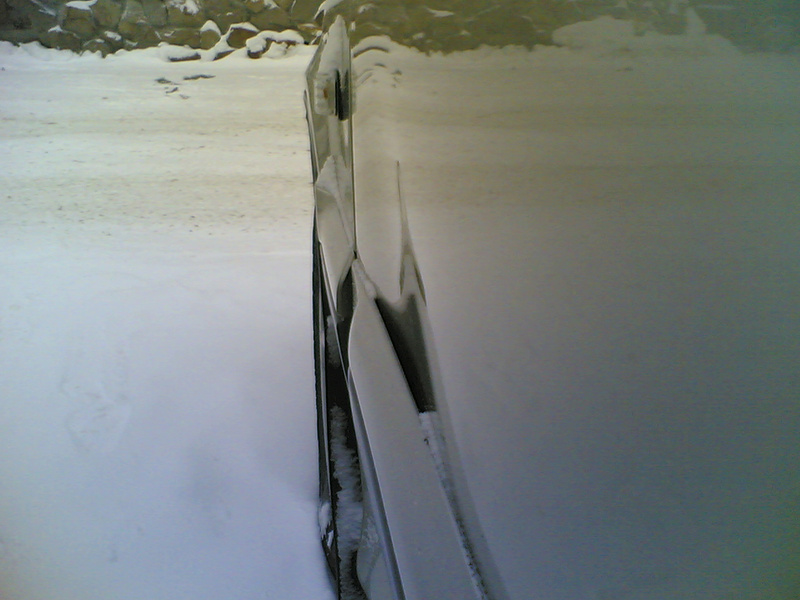

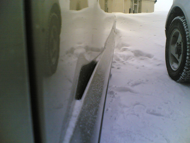

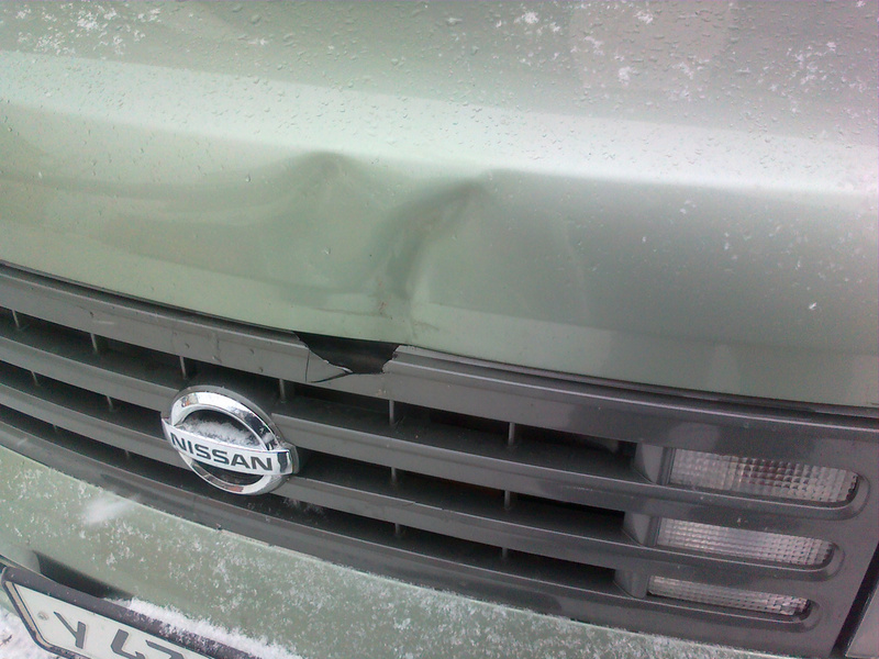

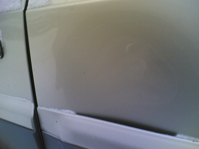

вышел утром очистил снег и обнаружил такую вмятину...следов мханического воздействия нет никаких, сколов краски тоже нет, просто ровная вмятина.чать вмятины закрыто молдингом пластмассовым...напишите в личку сколько будет стоить выправка, если можно.. заренее спасибо)
Камрад, завтра буду на работе - скину контакты "выпрямление вмятин без покраски". Думаю в твоем случае это лучший вариант.
Если что - напомни.
Если что - напомни.
!!!NickeL!!!
у меня аналогичная вмятина в морозы (-37) появилась на водительской двери и сама через день исчезла
ХЗ что это было, похоже что я сильно хлопнул замерзшей дверью и метал "сыграл" внутрь, а потом при езде нагрелся и от вибрации выправился

я подумывал что возможна такая версия так как механического воздействия не было, но я обычно езжу при температуре не ниже -23, поэтому такая версия возможна, но невероятно. С вмятиной езжу уже две недели - геометрия не изменилась... Надеюсь, что выправка не опустошит кошелек!))
Камрад, завтра буду на работе - скину контакты "выпрямление вмятин без покраски". Думаю в твоем случае это лучший вариант.Володь, не факт что без покраски сделают так, что жимок в морозы опять не проявится, вмятина не маленькая. ИМХО - требуется натянуть "лишний" металл в месте "хлопуна" - угольным электродом споттера и водичкой))
Если что - напомни. :D
А вобще шовные герметики в морозы творят чудеса - хорошо заметно на Мерседесах - в морозы борта бликуют - прям стиральная доска))

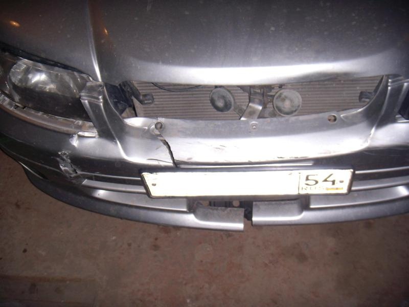

здравствуйте, сколько будет стоить ремонт, вчера влетел, покрасить бампер с капотом, немного искревлено правое крыло, лопнул радиатор, может оба, капототом скукожило? бампер, капот и фару с радиатором пока ищу

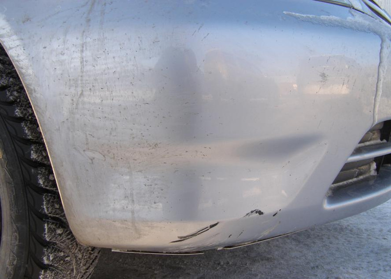

Здравствуйте,
Сколько будет стоить покраска бампера? Надо с подбором цвета.
Кстати, цвет бампера немного отличается от остальной машины, видно бампер меняли, сколько стоит покрасить часть бампера с попаданием в цвет бампера? Или красить весь бампер в цвет авто?
Цвет - серебристый металлик.

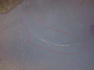

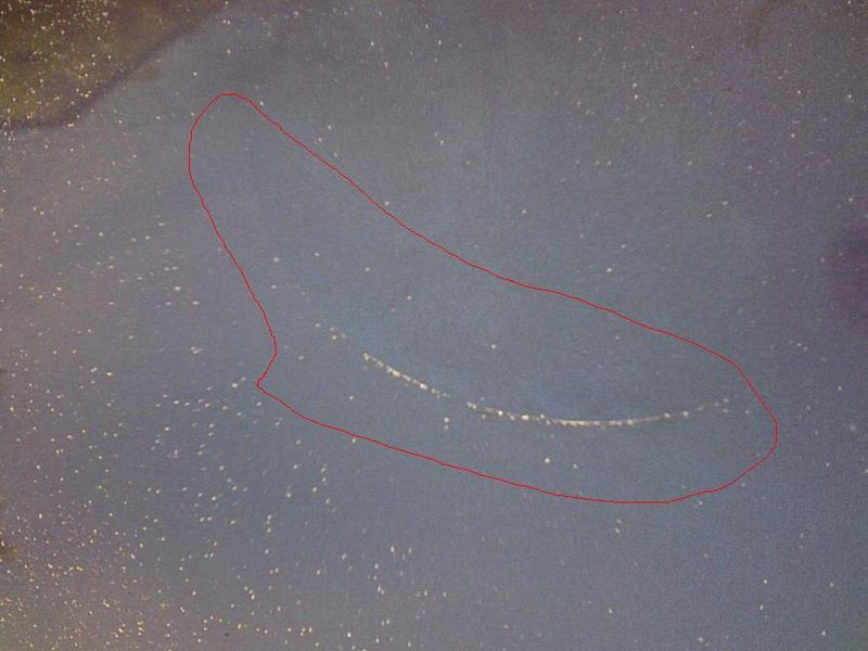

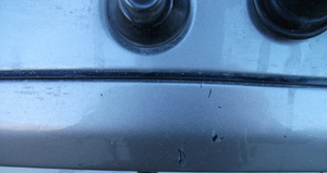

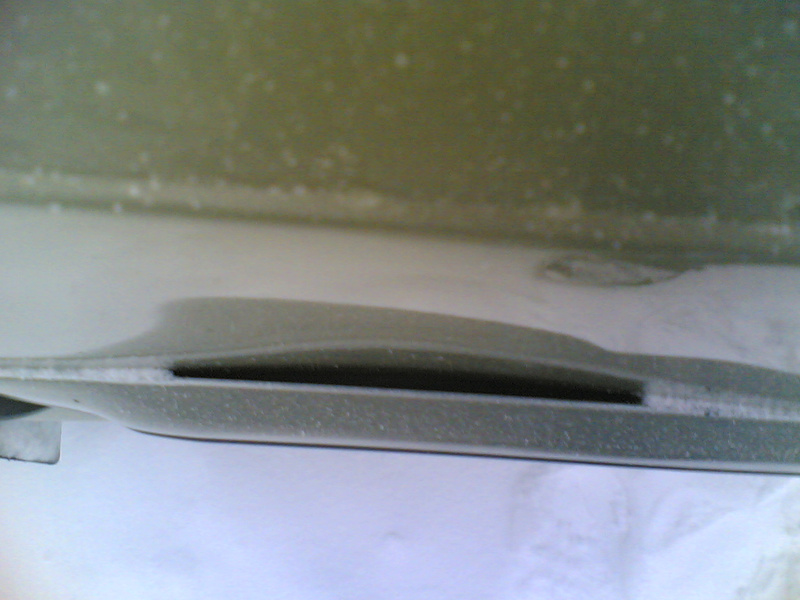

Всем доброго времени суток!
Хотелось бы узнать примерный путь решения вопроса.
Отошла краска на капоте. Фото с телефона. Красным цветом обвел, на всякий случай.
это не краска, это шпакля отошла...а что делать - вскрывать, шпаклевать, грунтовать, красить, лакировать, полировать...в общем, много чего делать...

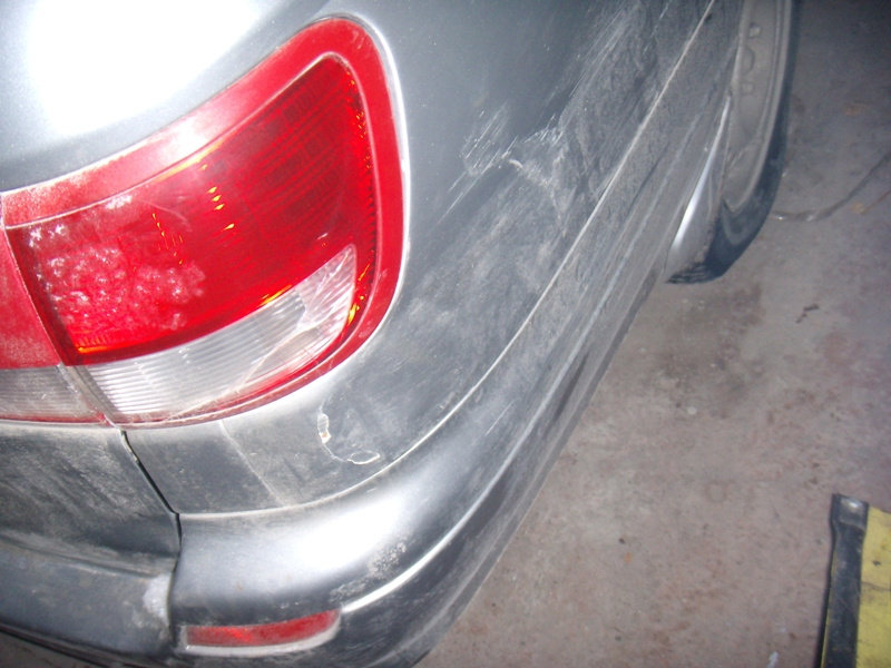

том с зади ( есть ли возможность вытянуть левый задний угол под бампером " удар был в левый задний угол (бампера не было) там вмятина и ушел богажник чуть чуть човсем но по верху видно ... ну вот вроде из самых явных все ... ( а вообще сколько стоит машину облить ? и матовая пленка ?
CivicHoonda
том с зади ( есть ли возможность вытянуть левый задний угол под бампером " удар был в левый задний угол (бампера не было) там вмятина и ушел богажник чуть чуть човсем но по верху видно ... ну вот вроде из самых явных все ... ( а вообще сколько стоит машину облить ? и матовая пленка ?что то не все написалось(((( еще правое переднее крыло.. весь баампер передний в коцках его полность надо перекрашивать наверное ... Машина хонда инспаир УА2

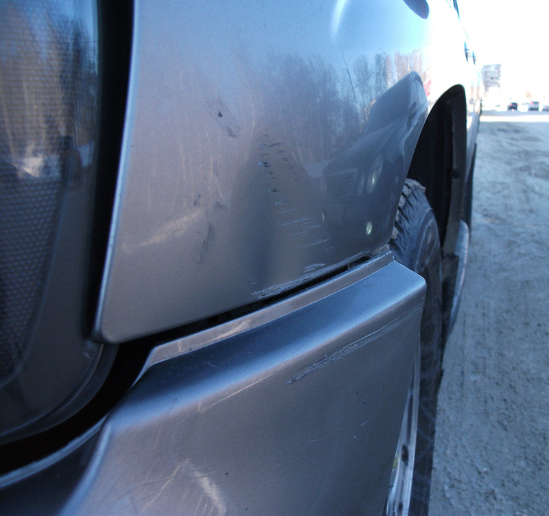

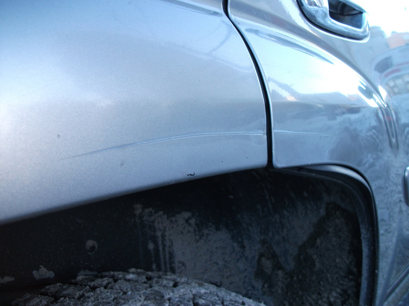

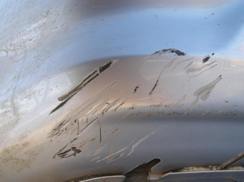

Приветствую!
Интересует стоимость и сроки ремонта:
1. Передний бампер + крыло + прикрепить подкрылок
2. Царапина сзади на двери и крыле
3. Мелкие царапины на рамке номерного знака
4. Скол на заднем бампере

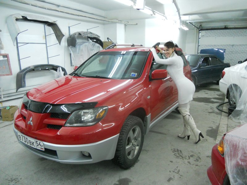

ОФФ: Прости, что сюда запостил, но... Где вы откопали эту снегурку?
