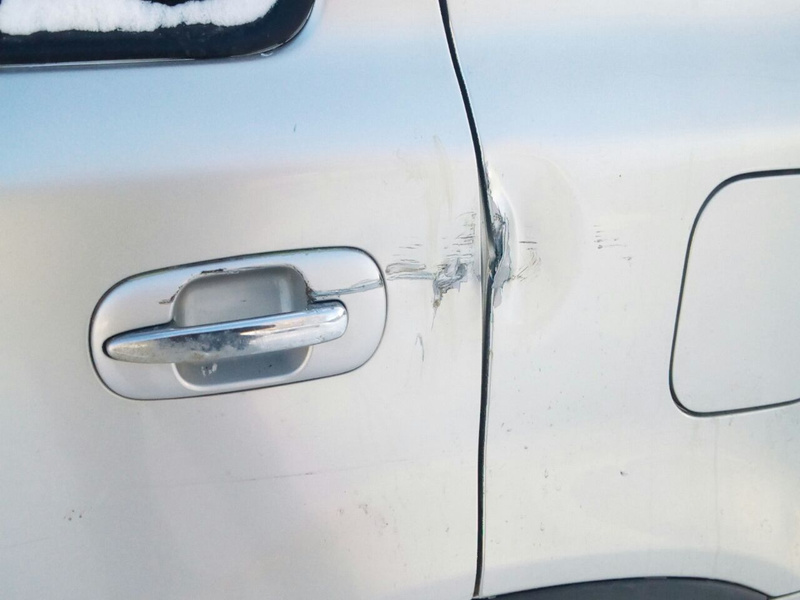

Меня тут не миновала сия учесть, супруга столбик нашла.в личку написалНадо железку заварить и арку поправить, зашпаклевать и загрунтовать, чтобы не ржавело.

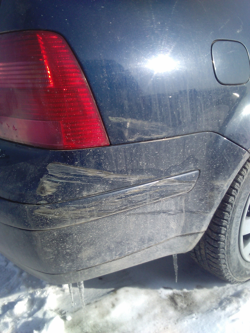

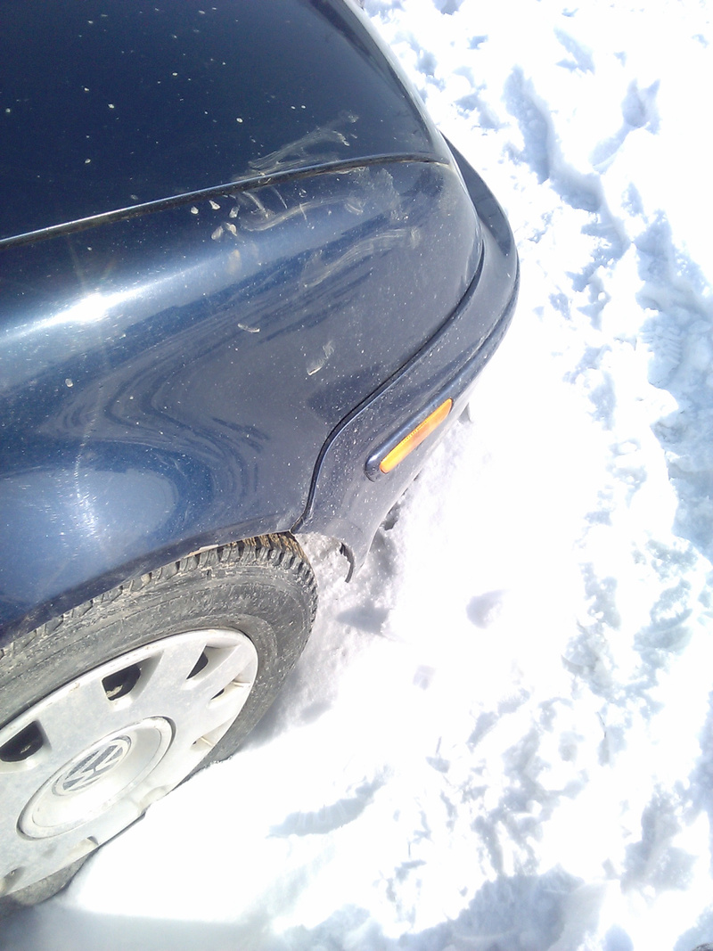

Кто в курсе, скока ремонт бампера нынче обойдется?

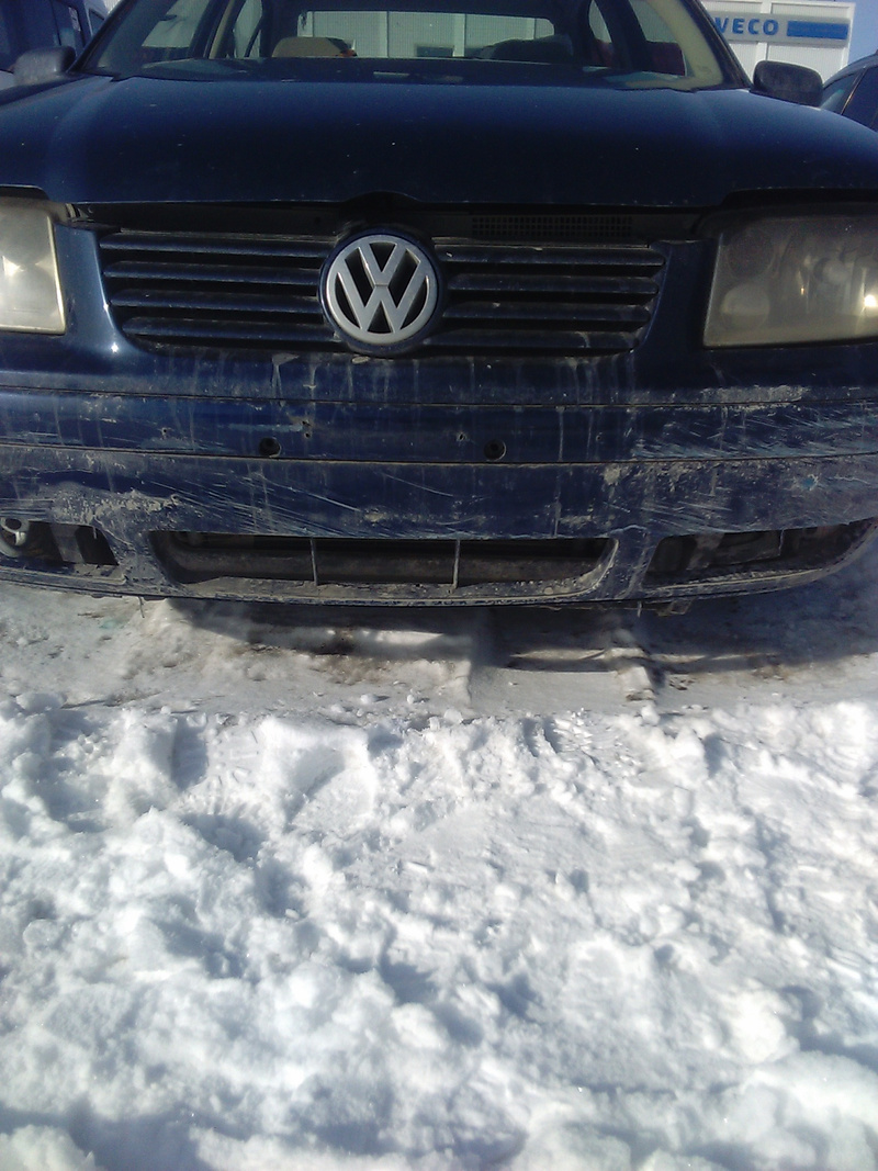

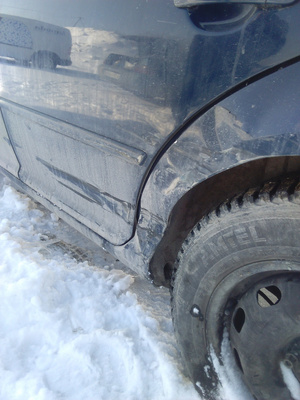

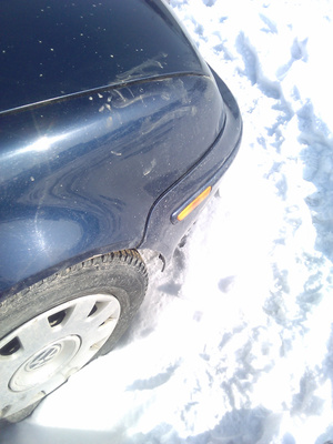

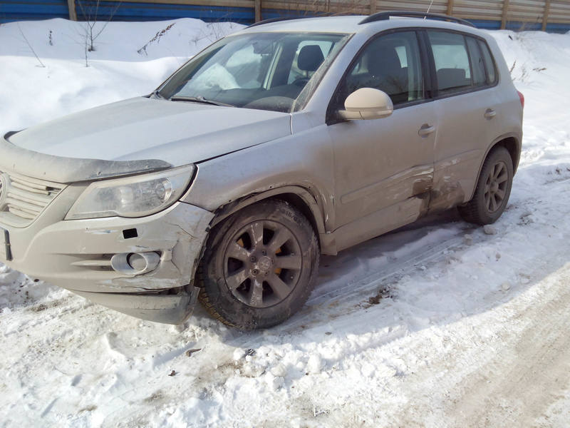

Таки "настигла бандитская пуля" ...
спрошу тут, хотя требуется и ходока "до кучи".
Вопросы стандартные на данный момент: сколько нужно верни? сколько нужно денег? на вскидку.
Во сколько "оценят специалисты" пока не знаю.
Кто в курсе, скока ремонт бампера нынче обойдется?Смотря куда обращаться и какое авто, да и повреждения имеют значения. За "бесплатно" с большим объёмом работы никто и не возьмется. Недавно пришлось побывать в командировке в Москве, пришлось на диагностику отдать свою Хендай. А то чего-то стрёмно было ехать назад с непонятным стуком. В общем, диагностика обошлась рублей 600. /п.3/

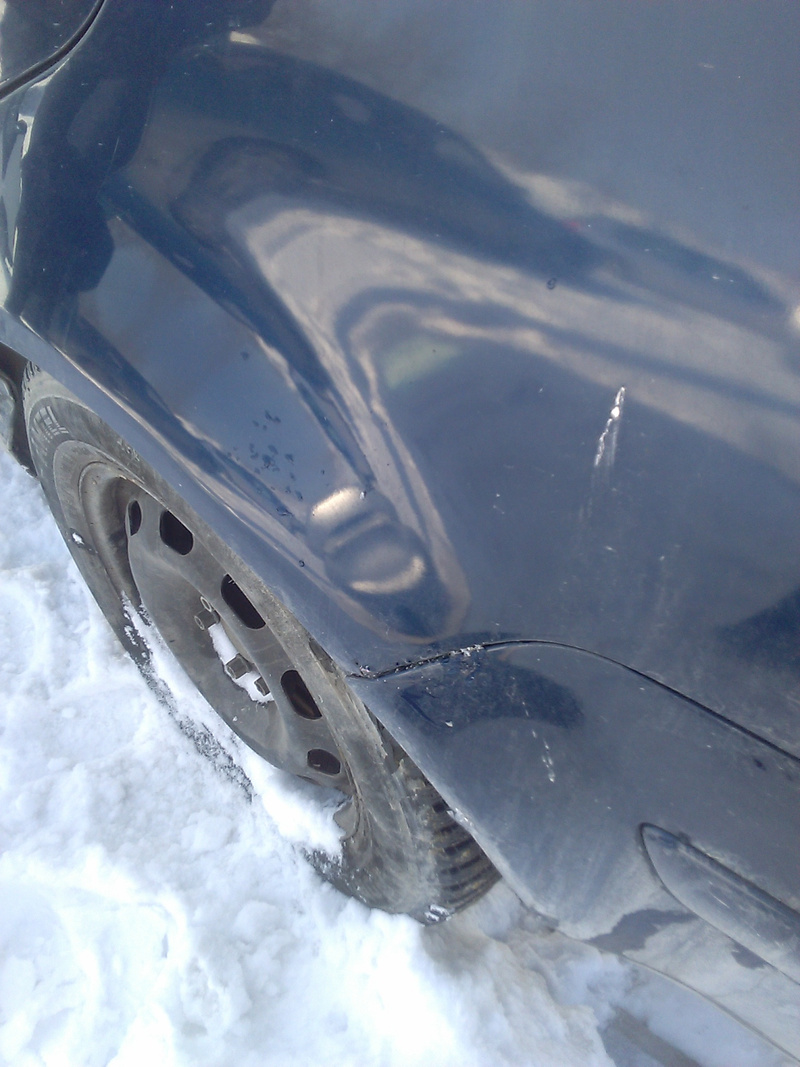

Меня тут не миновала сия учесть, супруга столбик нашла.Такая же бяда - пропорот металл на задней двери (..лядские столбики). Вот думаю, то ли менять наружную панель двери, то ли на разборе искать дверь и перекидывать стекло и обивку, то ли еще чего. Авто Форд Фокус 3.Надо железку заварить и арку поправить, зашпаклевать и загрунтовать, чтобы не ржавело.

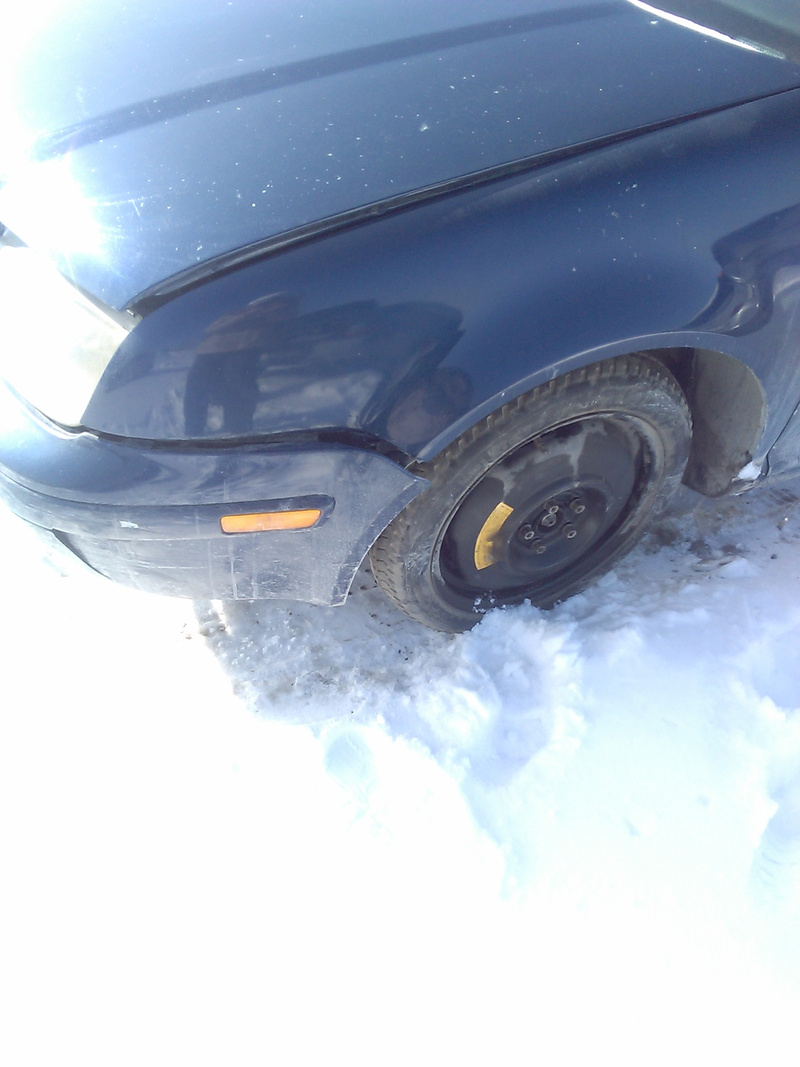

Надо поменять переднее левое крыло на Toyota vista sv-41 в кузове camry.
И потом отполировать.

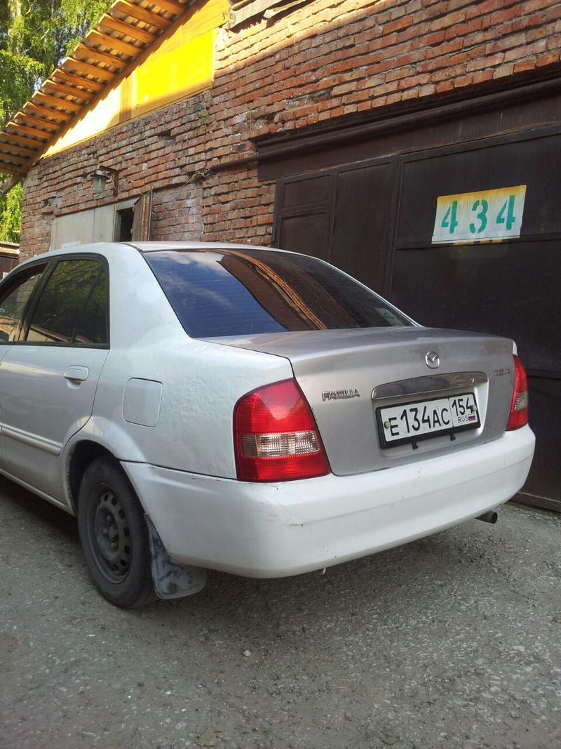

помониторил ..решил отдать машину ( 2 небольшие вмятины и несколько царапин) в автокомплекс Солнце... как будто китайцы делают ..может кто напишет есть ли смысл...или посоветуют куда отдать..заранее Спасибо

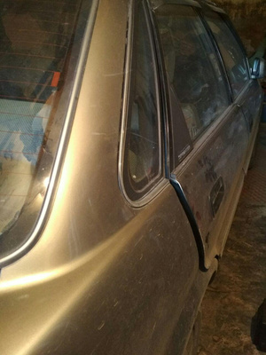

На фото что надо сделать, + подкрасить переднее крыло, снизу ржавчина.
Левое заднее крыло было смято и вытащено. Загрунтовано. Багажник не в цвет.
Покраска заднего левого крыла, багажника, небольшие рыжики на задних арках.
Предложения велкам.
Предложения велкам.

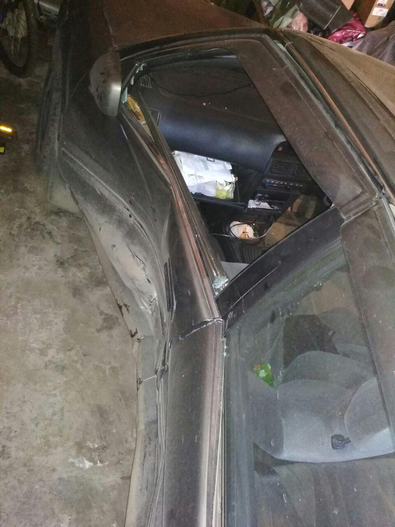

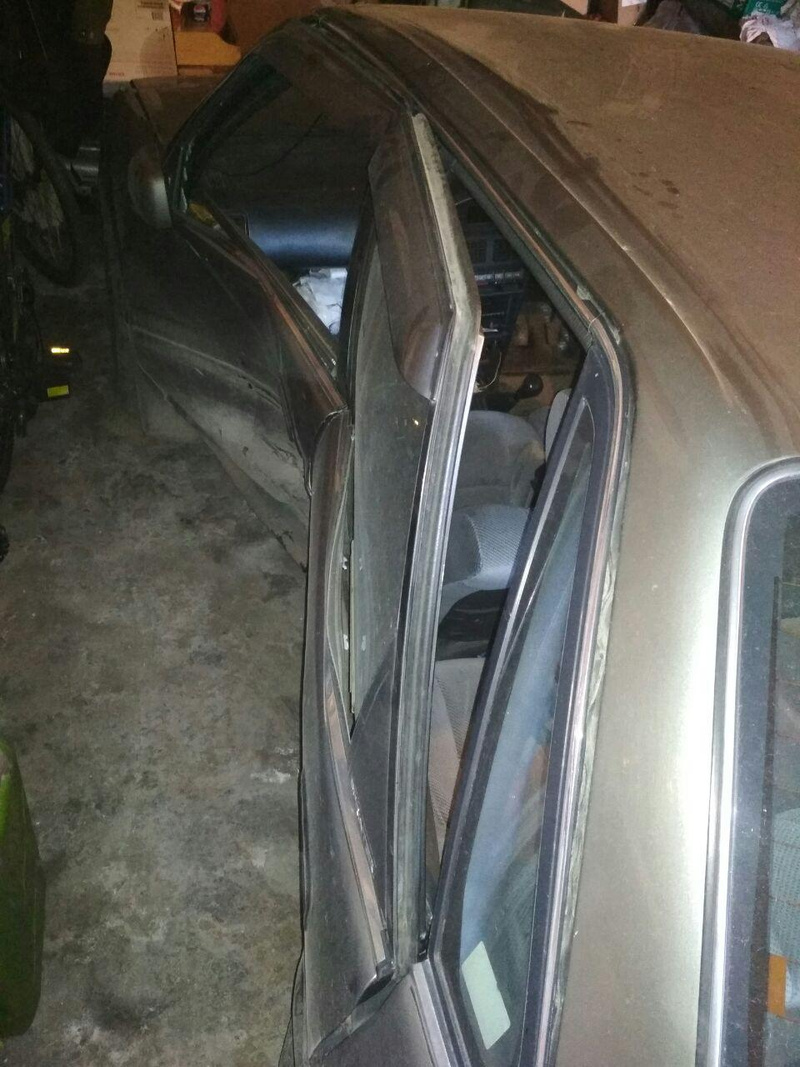

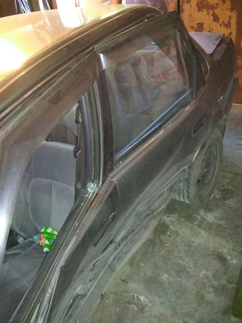

Ух, ёперный театер! Где это тебя так, сосед?
andrei4444
Где могут покрасить новый бампер качественно и чтобы цвет от кузова не отличался?
Ух, ёперный театер! Где это тебя так, сосед?низко летящего субаря поймал. прям в городе ((

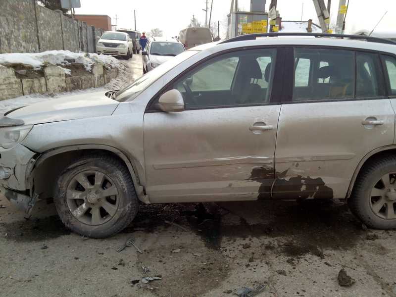

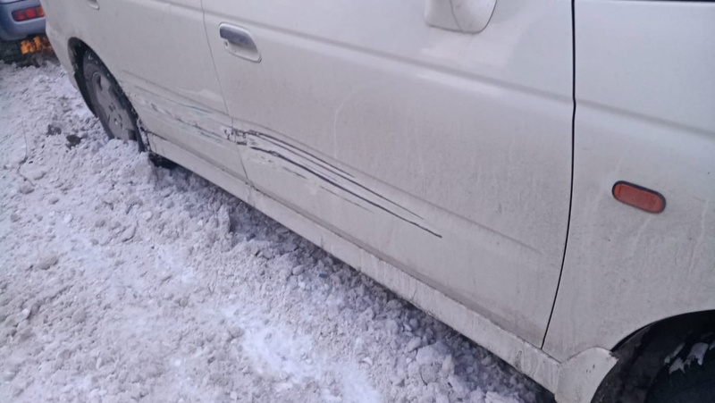

Апну тему, оцените стоимость ремонта чтобы понимать адекватность страховой выплаты...
Две двери, крыло, ну и бампер слегка...
Цвет хитрый белый перламутр

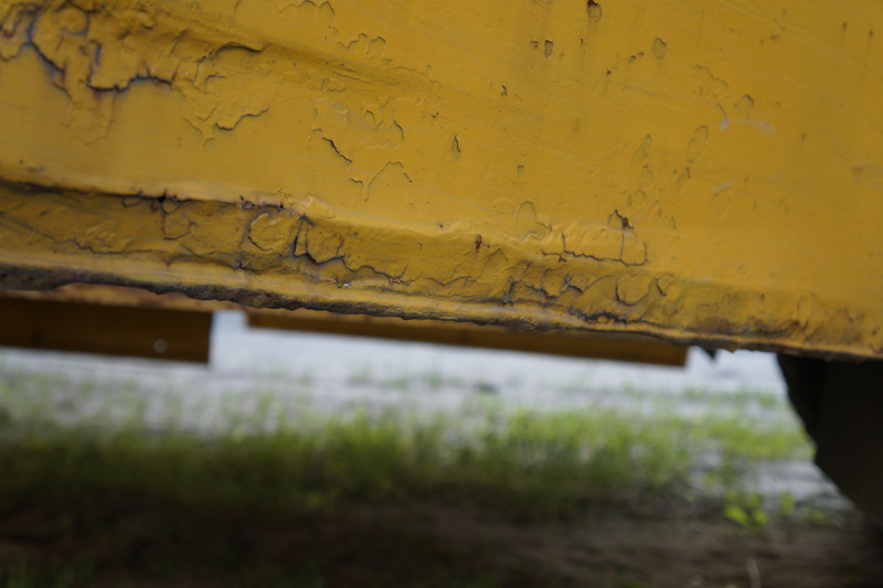

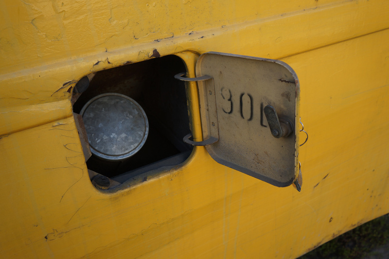

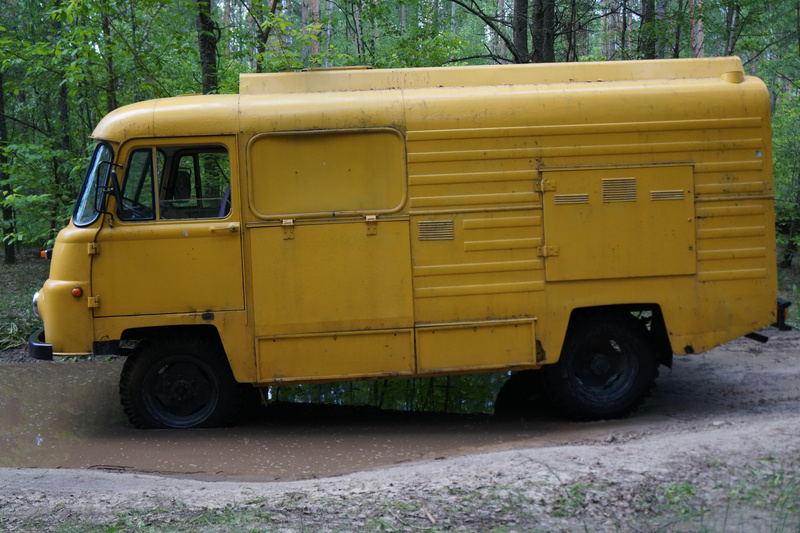

Да, вопросов много, но до какой глубины вопросы будут отвечены? Меня, например, сейчас интересует Всё )))
На Патриоте надо поменять пороги, части крыльев и кузов местами заварить. Тут самое проблемное (для меня) - как убирать ржавчины с рамок стёкол. На плоскостях понято - вырезал, вварил... А тут изгибов много и стекла потом ещё вставить надо обратно.
На автобусе проще, там плоскостей больше, но и объём сварки не хилый, по этой же причине. Там вопрос - как его целиком ошкурить, потом покрасить, но так, что бы пока я перед дошкуриваю зад не начал ржаветь?)) Ну это для начала, в процессе вопросы наверняка ещё возникнут. Особенно по правильной технологии защиты вваренных частей от коррозии.
P.s. полуавтоматом для этих целей уже обзавёлся, вчера испытывали, он с TIG, есть ли смысл его (TIG) применять для заварки рамок оконных?
На Патриоте надо поменять пороги, части крыльев и кузов местами заварить. Тут самое проблемное (для меня) - как убирать ржавчины с рамок стёкол. На плоскостях понято - вырезал, вварил... А тут изгибов много и стекла потом ещё вставить надо обратно.Не дешевле новый (другой) кузов? Если рамки сгнили, то если это не феррари 56 года, отправляют в утиль.
как его целиком ошкурить,Пескоструйка
потом покрасить, но так, что бы пока я перед дошкуриваю зад не начал ржаветь?))Я из баллончика брызгаю грунтом, после окончания работ растворителем смываю. Лучше серым, на нем если проступит ржавчина, то ее хорошо видно.
Не дешевле новый (другой) кузов? Если рамки сгнили, то если это не феррари 56 года, отправляют в утиль.Кузов другой, это не законно сейчас, но, поскольку продавать я его не собираюсь, проблема больше в том, что новый кузов стоит больше 200тр, без доставки. И к нему ещё не подойдут фары, окна и, скорее всего, внутренние обшивки. А что фары менять на более дорогие и пластиковые при этом, что окна на вклеенные, я уж точно не собираюсь.
ПескоструйкаВопрос скорее не в том, как ошкурить, хотя пескоструить автобус это не слабое приключение само по себе, а в том, как его обрабатывать после этого.
Я из баллончика брызгаю грунтом, после окончания работ растворителем смываю.Я краскопульт и компрессор собираюсь брать почему, потому, что площадь работ, грубо, это два борта 6х2метра и два 2х2 плюс крыша, плюс изнутри ещё столько же... Баллончиком чот примерно как с пескоструем - за.п.5.сь.
Я ж тебя не неволю именно баллончиком упражняться. Это для моих нужд самое оно, написал для примера. А ты можешь налить в краскопульт 1к грунта, главное смыть или зачистить потом, перед нормальной покраской.
В этом варианте непонятно зачем грунтовать тем, что потом смывать. И если смыть, то вопрос то возникает снова... Я так вижу - после обработки до голого металла надо сразу (насколько "сразу" в секундах?) закрывать металл чем-то защитным. После этого первого защитного слоя уже красить. Шпаклёвка в моём случае будет минимизирована, так как не очень принципиальна зеркальность поверхности, швы после зачистки в глаза не бросаются, это уже достаточно ровно.
Я, кстати, забыл ещё один вопрос относительно обработки - обработав и покрыв снаружи я начинаю зачистку изнутри, снаружи при этом может всё обгореть, если не пескоструем, конечно... Как с этим профи борятся? Не жгут щётками до нагрева?
Недавно изучал вопрос химическим способом снять краску, диски хотел обновить. В инете много видюх. Есть прям интересные варианты, краска за пару минут отслаивается. Может так проще?
Мне не только краску, но и ржавчину надо снимать, это не быстро. К тому же краски на Жёлтом миллиметры уже наслоены ))
doctorkarcher
Вам в целом верно подсказывают, с условием самостоятельного выполнения работ непонятно в каких условиях, медленно и поэлементно. Всё это время, а значит голый металл оставлять нежелательно. Есть неплохая альтернатива подгрунтовывать аэрозолем, потом смывать - используйте преобразователь ржавчины в грунт с цинком фирмы Химик. Красный литровый баллон с пшикалкой, продаются например в Сибколоре. Очень едкая, забористая штука, травит и покрывает металл серой плёнкой, которая спокойно дождётся покраски. грунтовать потом можно, просто обезжирив поверхность, ибо защитный слой на ней уже будет создан.
Насчёт полной зачистки кузова - это вы вообще зря затеяли, расчищать до металла следует только зону ремонта либо поражённые ржавчиной участки. Если с покрытием всё хорошо, его достаточно просто сверху под покраску зашлифовать, дав риску для адгезии с грунтом(базой, лаком)
doctorkarcher
Диски это как правило - полимерка, а значит максимально стойкое покрытие, и к смывкам в том числе. В вашем случае достаточно просто отвезти их на пескоструйку и через час забрать. Цена вопроса, думаю около 2.0, а то и меньше. Если нужно, могу дать телефон знакомого пескоструйщика. Работает на повороте на Учхоз, периодически вожу к нему разное железо, всегда быстро и недорого.
Volodya
Если с покрытием всё хорошо, его достаточно просто сверху под покраску зашлифовать, дав риску для адгезии с грунтом(базой, лаком)Я же фото выложил, там уже это не "зашлифовать" )) Его красили обливая из ведра... Собственно я бы тоже так сделал, но только технологически это надо выполнить таким образом, что бы ближайшие лет 30 не возвращаться к этому.
doctorkarcher
Мне не только краску, но и ржавчину надо снимать, это не быстро. К тому же краски на Жёлтом миллиметры уже наслоены ))На такой пирог смывки уйдет больше, чем на мой военный уазик 75го года)) Такое бы тоже пескоструйкой милое дело. Но пескоструйка - оружие мощное и обоюдоострое, уничтожает без разбора и нужное и ненужное. Хотя, если ничего жизненно необходимого рядом нет, почему не попробовать...
doctorkarcher
Я бы с таким железнодорожно-бестолковым объёмом сделал бы так. Заехал бы к Мишке на Учхоз, сказал бы - попробуй вот от сюда до сюда, как пойдёт. И если пойдёт норм - вытащил бы стекла, вместо них какой-нибудь осб-фанеры обрезки, фары, и весь кузов за полдня до матового металлического блеска бахнул бы))Если с покрытием всё хорошо, его достаточно просто сверху под покраску зашлифовать, дав риску для адгезии с грунтом(базой, лаком)Я же фото выложил, там уже это не "зашлифовать" )) Его красили обливая из ведра... Собственно я бы тоже так сделал, но только технологически это надо выполнить таким образом, что бы ближайшие лет 30 не возвращаться к этому.
