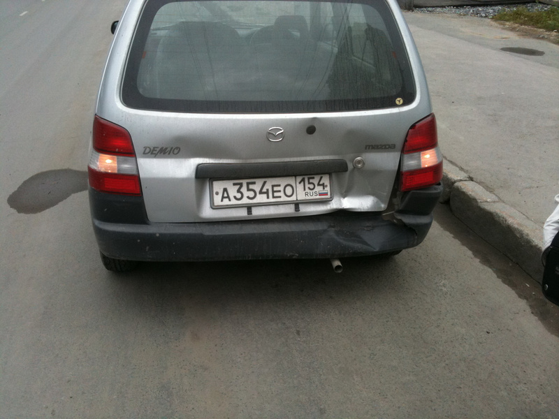

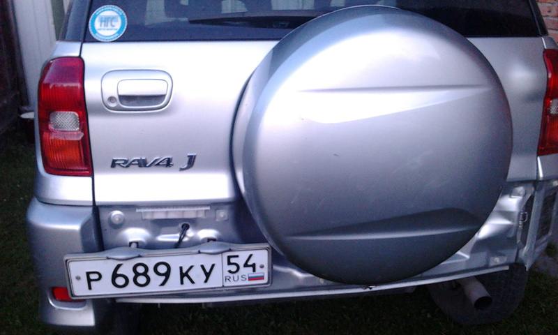

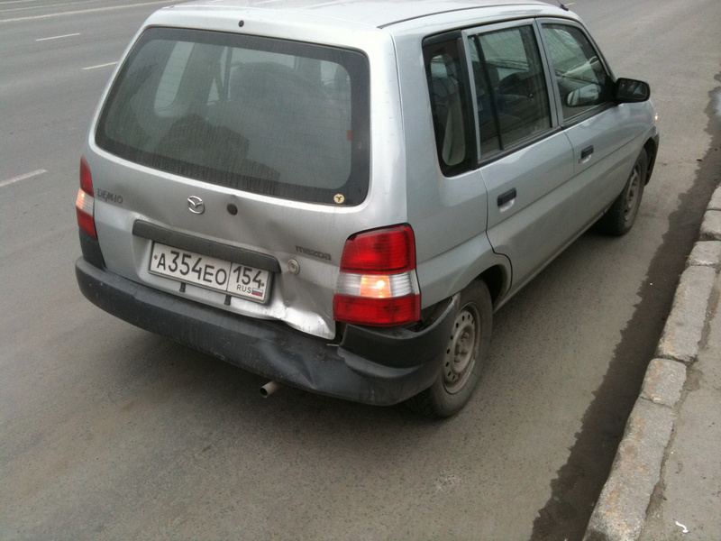

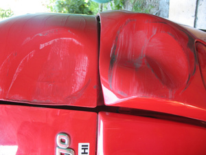

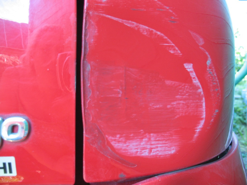

Добрый день! соорентируйте примерно по стоимости - выправить "стенку" багажника+покрасить бампер+то, что еще видно на фото
DRRL можете сделать фото с расстояния 1,5 метра, для абстрактности

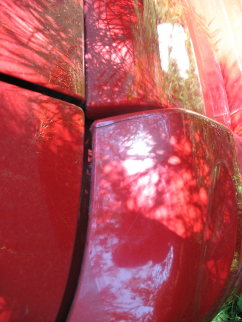

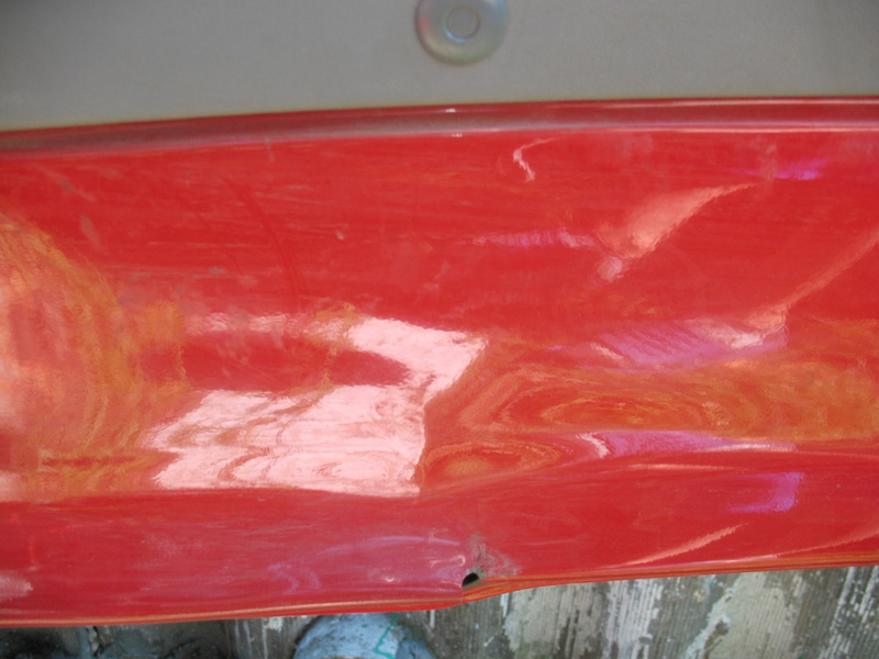

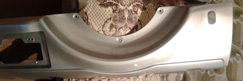

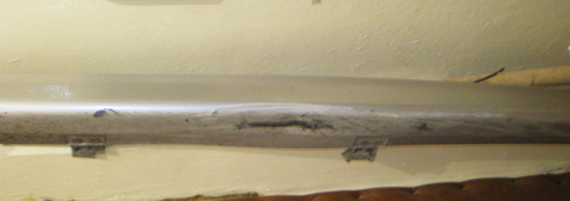

Итак, нада покрасить: Задний бампер на Рафчике (из трех элементов) + колпак на запаску. Были коцки, которые армировали железной сеточкой. Теперь надо пошпаклевать и прокрасить.Снимать, одевать не надо - привезу сама.
Жду предложения в личку.

А подскажите, что лучше-красить новый бампер или сделать старый, битый? Мы с мужем купили на ранкс 2005 года новый бампер, так и лежит в гараже, все не можем определиться. Да и обвес не можем найти. Какова на сегодня цена вопроса? Оптимально конечно?

лучше конечно покрасить новый, ну и кончено надо взглянуть на старый какие повреждения и тд так как оригинальные конечно лучше

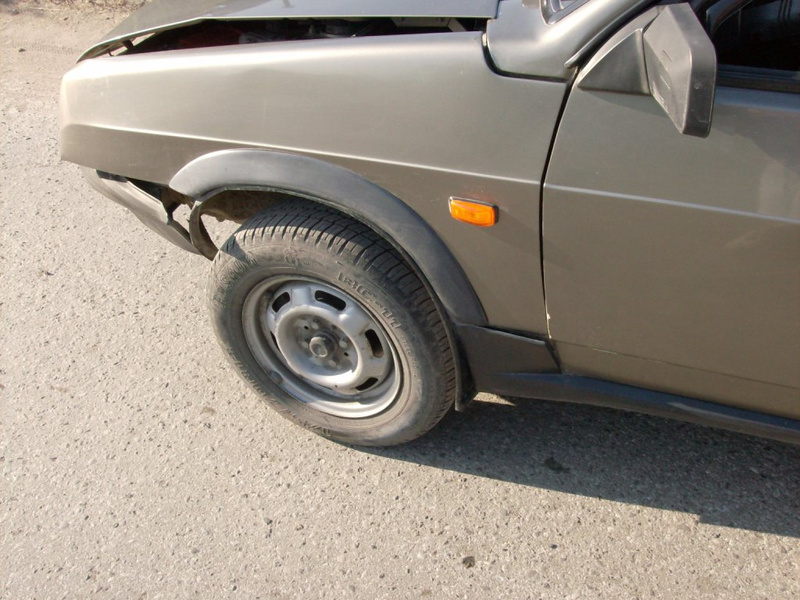

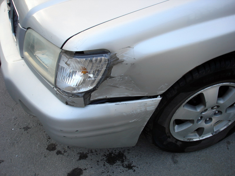

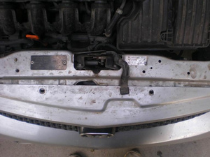

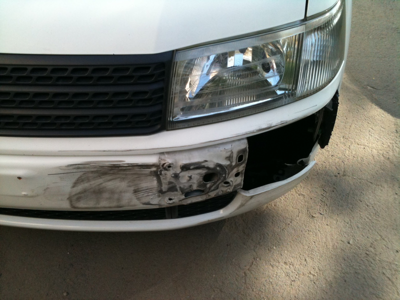

Добрый день мастерам и подмастерьям.
интересует стоимость ремонта,
авто в подписи.
вернуть передний бампер на место с последующей покраской.
Правое переднее крыло (очень незначительно изменило геометрию).
левые двери, поджаты примерно по 10 см в диаметре.
поставить передний правый поворотник
слегка ушла сабля
реанимировать либо заменить усилитель бампера (который крепится на лонжероны, правая честь до лонжерона выгнута вперед под 90 градусов)
рамки пластиковые крепления фар полопались.
Передние подкрылки поставить(клипс нет и какие нужны понятия не имею)
готов подъехать для правильной оценки предстоящих работ и сроков.
так же интересны отзывы о тех кто делает качественно и куда точно не стоит ехать.

Сабля ушла, двери поджаты в диаметре, задача вернуть бампер...
Комрады, выкладывайте фото, проще будет)
Сабля ушла, двери поджаты в диаметре, задача вернуть бампер...и так старался
сегодня подъеду для оценки предстоящего ущерба
готов, кстати отписать, чем все закончилось. в понедельник ремонт сделали, машину забрал, качество цвета устроило. на днях, мне ободрали этот самый несчаслтивый бок по новой, так могу сказать, что краска не слезла, а протерлась, тогда как после прежнего ремонта бампера в другой конторе - слезала клочьями. так что, в целом, с качеством покраски полный порядок.
Бывает)
Выкрас теперь есть в лаборатории, можете подъехать и поправить повреждения, для постоянных клиентов это всегда дешевле

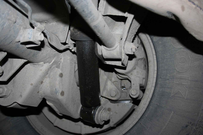

Добрый вечер всем!
Интересует стоимость и место возможного ремонта.
Автомобиль Hyundai Terracan.

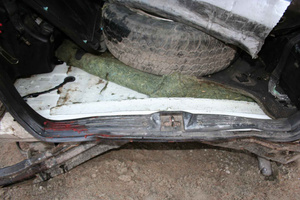

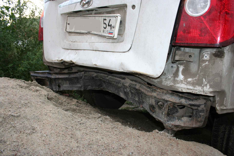

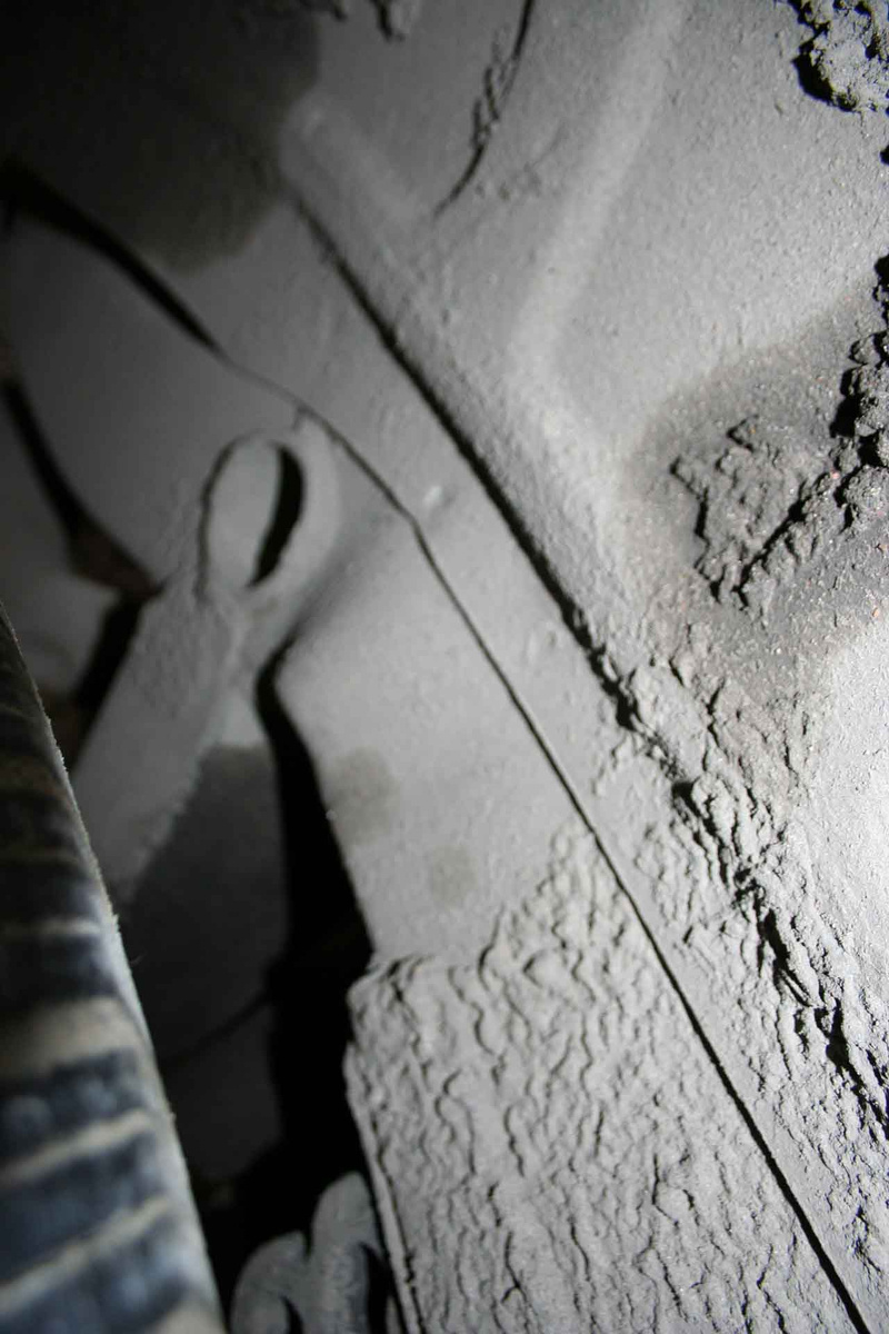

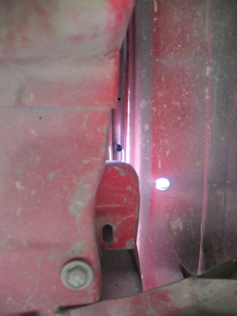

Удар был сзади. Сегодня был на дефектовке. Загнуло правый концевик рамы (место сгиба на фото) под багажником, ну и соответственно слегка потянуло лонжерон и правую сторону кузова. Дверь заднюю правую сегодня открыли - теперь не закрывается.
По ремонту рам джипов накоплен определенный опыт и оснастка(к роботу их просто так в тиски не закрепишь, мне пришлось в свое время изготовить спец.талрепы, да и гидравлику штатную рвет когда раму ломаешь)) - ответил в личку.

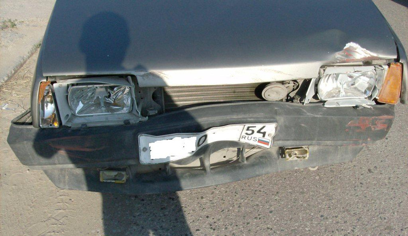

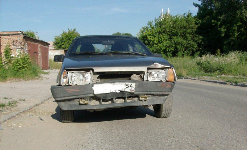

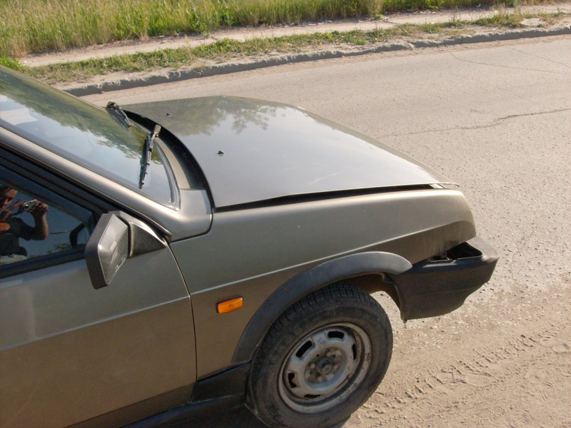

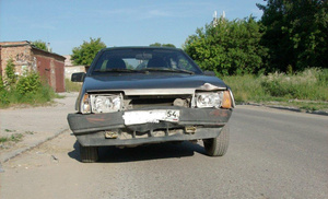

нужна замена телевизора со всеми поперечинами на нем на 2109ке после аварии, повреждения почти как у start12345 в посте выше, только удар правее. сколько будет стоить работа?
Смотря в каком состоянии лонжероны, на слух около 15(устранение перекоса и ремонт брызговиков и лонжеронов на роботе, замена рамки радиатора, подгонка навесного(или как выражаются кузовщики - "сложить морду по зазорам") Для работы потребуется всё навесное, без этого машину крепить на робот смысла нет
машина старая, поэтому нет смысла сильно в нее вкладываться. оперение править и красить сам буду. нужна только замена телевизора, потому что краб ушел назад. лонжероны не знаю как это все пережили, но дверь опустилась на пару мм. может и надо править. в общем надо чтобы геометрия вернулась только:)
P.S. пропил на лонжероне не закрылся, чуть деформировался из-за того, что телевизор ушел к двигателю. мне кажется лонжерон уходит после закрытия всех пропилов?:)
фотать к сожалению нечего, морду уже вытянули трактором, чтобы за границу выпустили:)

Общая рекомендация - не экономьте на кузове, выдергивать трактором лонжероны конечно можно, но эксплуатировать потом такую машину просто опасно, при экстренном торможении вес перераспределяется на передние колеса неравномерно и машина склонна к курсовому смещению и переворачиванию(как при выстреле переднего колеса), повторюсь - вы можете отложить на потом окраску, в конце концов это всего лишь эстетика, но ездить на кривом кузове опасно

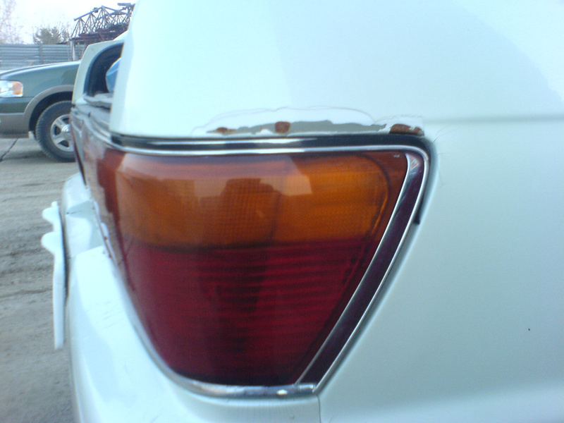

Доброго времени.Ниссан Лаурель, белый перламутр. Есть вопросы по ремонту. Хотелось бы подъехать непосредственно на станцию показать пациента. Записываете или могу без записи подъехать?

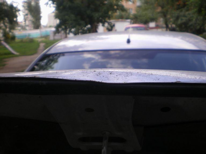

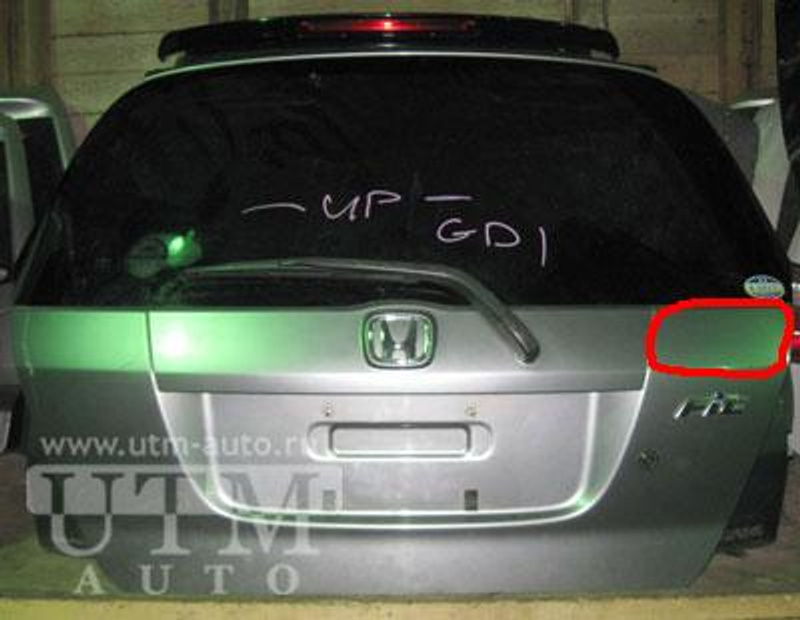

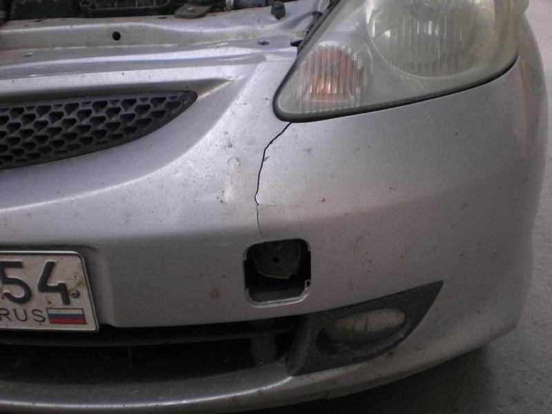

Здравствуйте форумчане. Посоветуйте где можно заднюю крышку багажника на фите подправить не дорого и качественно. Вмятина не большая. На фото красным выделена область вмятины. Фото могу предоставить или подъехать на осмотр. Лучше в личку написать.

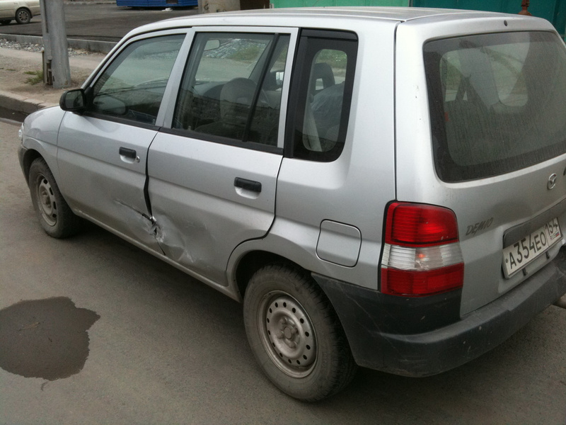

Хочу уточнить
Мне ответили с учетом правки двери задней и кузова? или все еще дополнительно будет рассчитываться и про сроки не написали...
Доброго дня.
Ответил вам в личку.

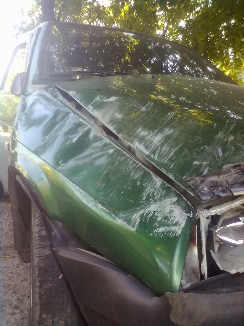

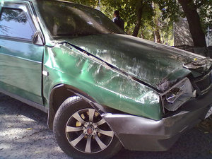

Добрый день! Во сколько мне вот такую проблему решить выльется(хотя бы примерную стоимость работы по кузову) в личку пожалуйста
Доброго! Я так понимаю мы именно до вас вчера не доехали на Горский по техническим причинам, на самом деле неплохо бы взглянуть на начинку девятоса - брызговик-стакан-лонжерон-телевизор наверняка хорошо перекосило - ориентируйтесь на 10-15 за ровный кузов в зазорах, подготовка и окраска - капот с двух сторон 5.0, крыло 2.9, мелочевка, арматурка - по ходу.

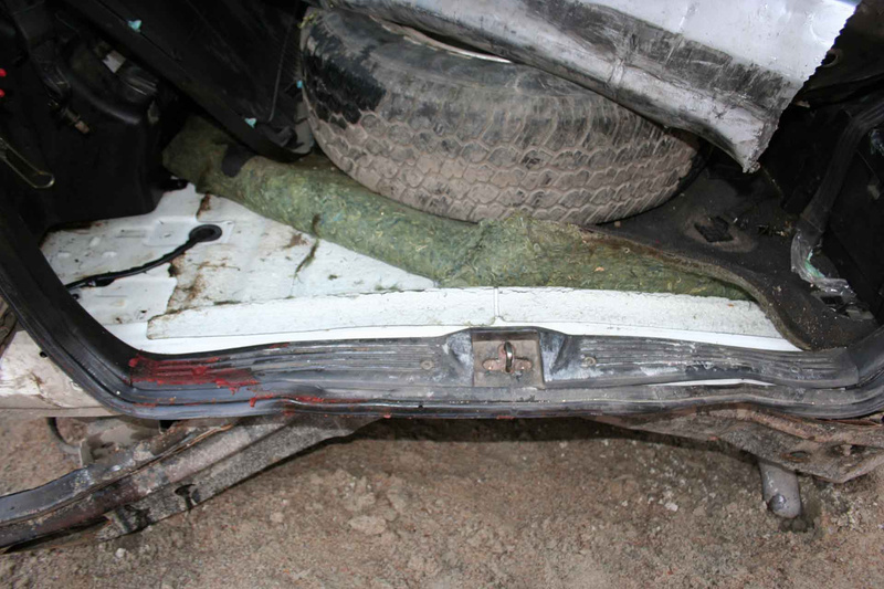

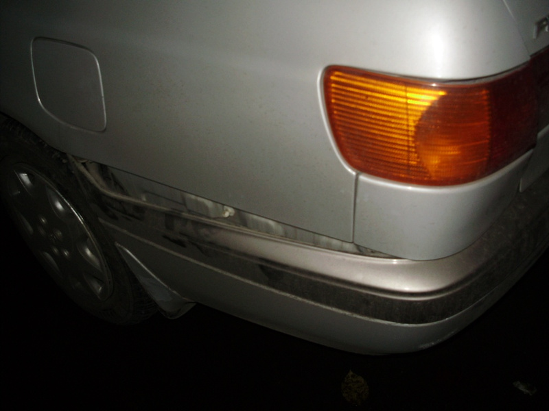

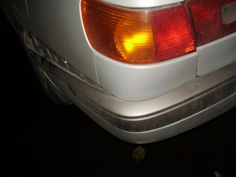

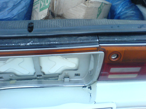

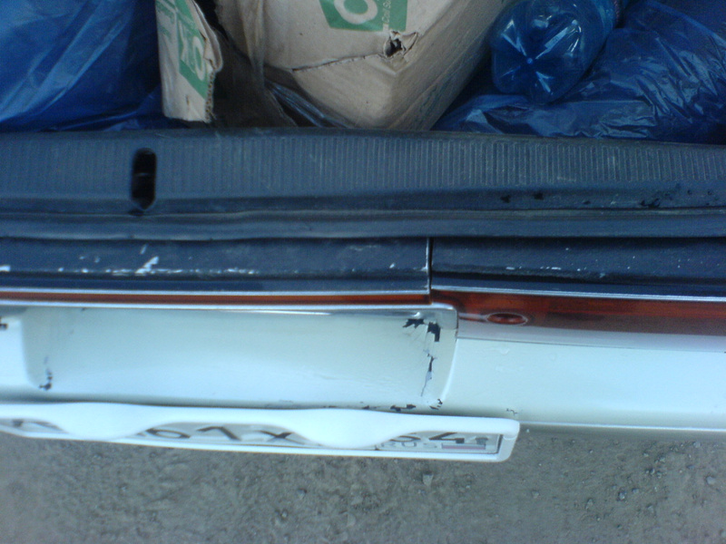

Toyota corona premio. Удар в заднюю левую часть. Помят бампер, и вмятина под углом к стыку между панелью под багажником(смещена балка) и куском метала под фарой.
Доброго.
Около 8.0 кузовной ремонт(устранение перекоса проема крышки багажника, ремонт задней панели, крышки багажника), подготовка и окраска - бампер из двух половинок 5.0 все работы, ресница под стопом 1.0, задняя панель - по необходимости(около 2.5), крышка багажника(по необходимости) - 4.0
