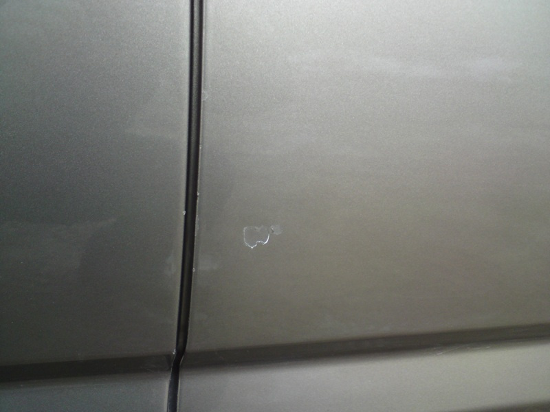

Присутствует царапина на задней двери. Хочу эту неприятность устранить. Жду предложений в личку.

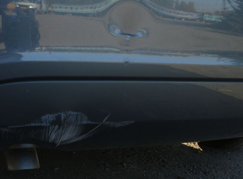

Здравствуйте! Необходимо подправить: вмятина примерно 2 на 4 см, и порваный снизу задний бампер (где-то 10 см) Шевроле Круз. Сколько будет стоить?
maxON777

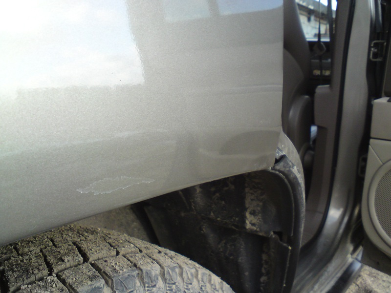

на Камри 2005 г.в. замят порог под задней дверью, в длину 3-4 см, естественно и покрасить, скока цена, при необходимости позже могу фоты скинуть
Здравствуйте! Необходимо подправить: вмятина примерно 2 на 4 см, и порваный снизу задний бампер (где-то 10 см) Шевроле Круз. Сколько будет стоить?Доброго)
Подпись улыбнула(банальные вопросы банальных попыток знакомства видимо дают о себе знать)
По работе:
Дверь пятая - разборка-сборка 0.5, ремонт 1.0, подготовка, окраска, полировка, материалы 3.5;
Бампер задний - снятие-установка-замена клипс 0.5, ремонт 1.5, окраска 4.0.

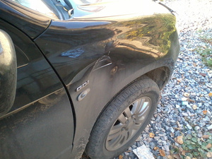

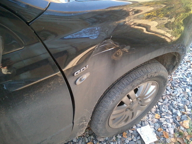

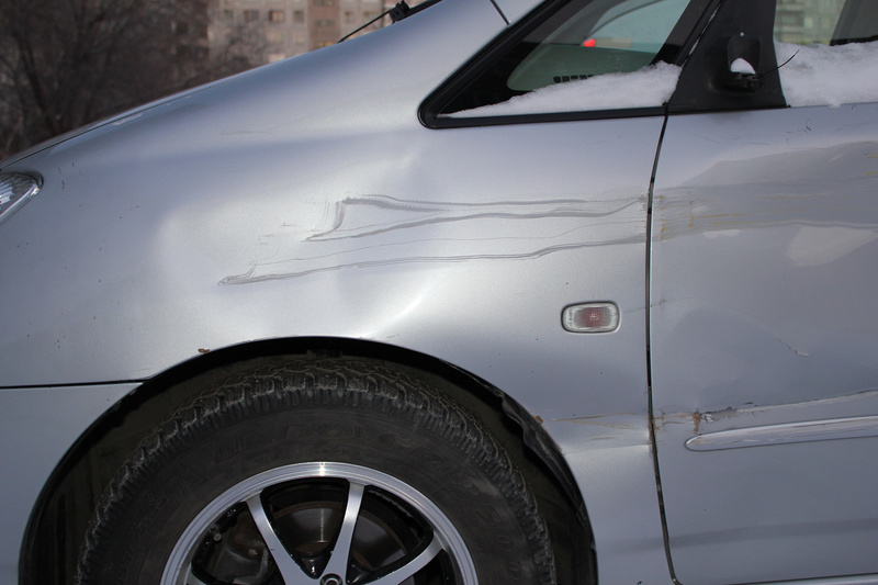

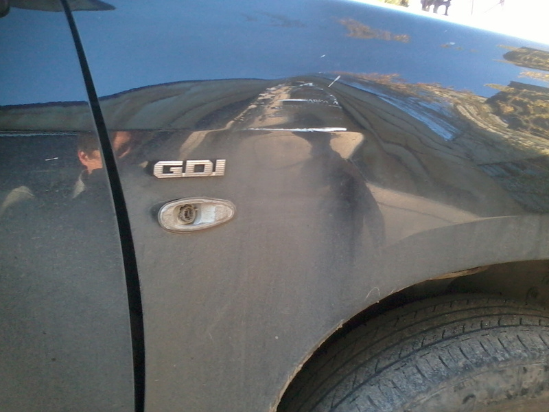

День добрый. Прошу оценить стоимость ремонта. Замято только правое крыло. ММС Airtrek.
Ответы в личку пожалуйста.
Доброго.
Крыло правое переднее 3.0 ремонт, 3.5 - подготовка, окраска, полировка, материалы. Переход не требуется потому как цвет темный)

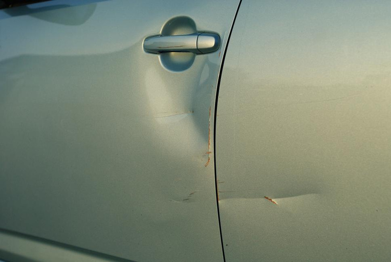

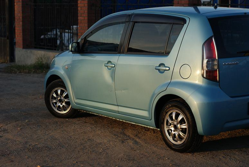

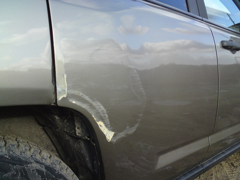

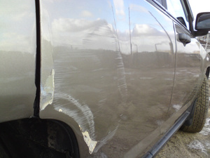

Доброго понедельничка!
Итак - дверь передняя левая - переборка 0.5, ремонт 2.5(подобная же вмятина не в области дверной ручки стоила бы дешевле, место хлопотное), подготовка и окраска 3.5;
Дверь задняя левая - ремонт 1.0, подготовка и окраска 3.5;
Цвет вашей машины не самый простой но думаю возможно обойтись без переходов на крылья потому как повреждение на стыке дверей, в противном случае переходы обязательны - у нас такая же Пассо есть в каталоге только с более серьезным повреждением - во)
скидки алл инклузив в данном случае, элементы обширные по площади, считал по минимуму для наших станций.
скидку в районе 5-10% мы предоставляем в случае значительного объема работ по факту постановки машины в ремонт

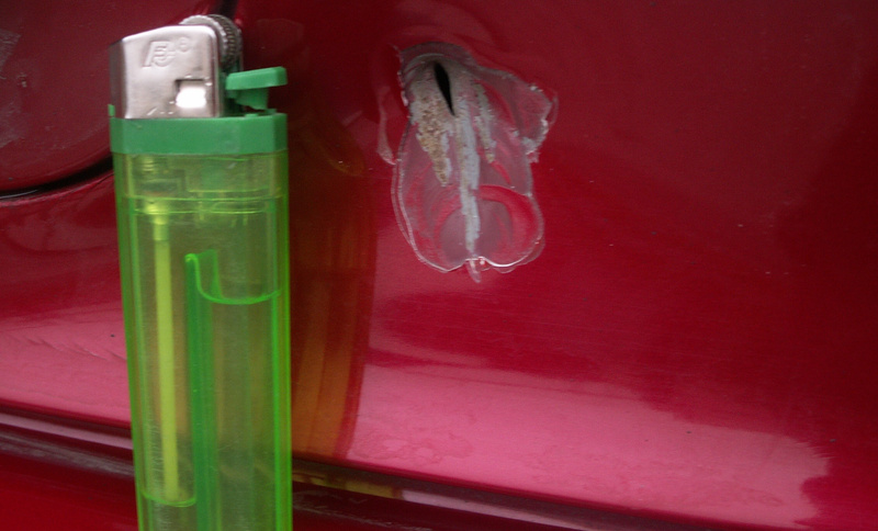

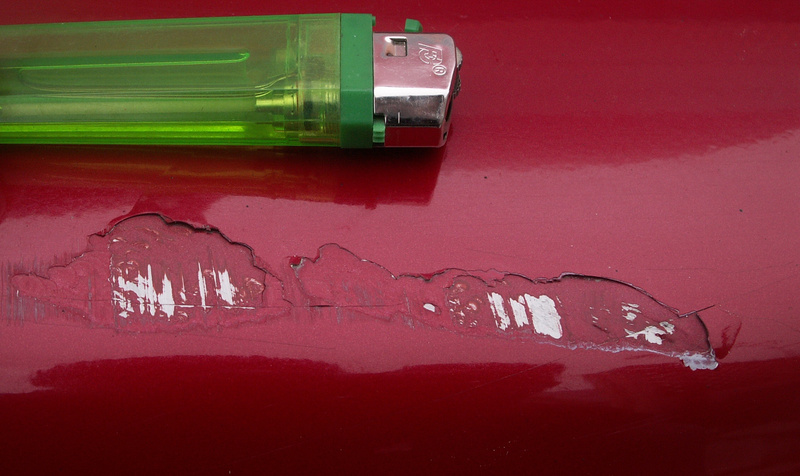

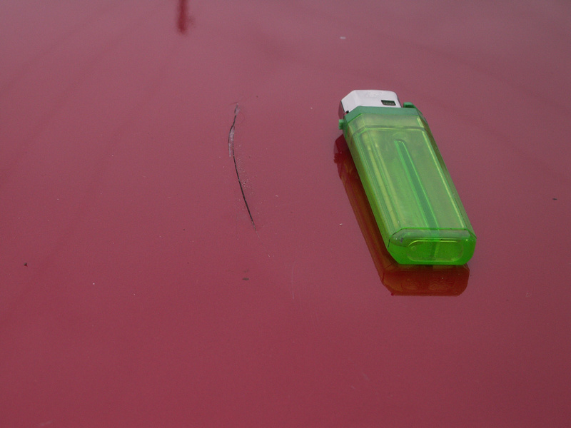

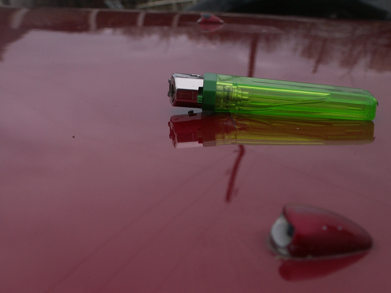

Здравствуйте, подскажите пожалуйста стоимость ремонта:
-капот: продавлен ближний к лобовому край, довольно сильно, по центру (видимо по ребру жесткости) залом, краска треснула, длина 4-5 см, также в центре капота несколько параллельных тонких царапин порядка 8см длиной, до грунтовки...

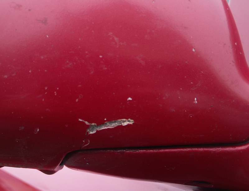

-зеркало: глубокая царапина в 2см до пластика.
-задний бампер: сильно шоркнули краску до грунта, место возле угла.
-крышка багажника: глубокая вмятина (~3см) размером где-то 5х8см с рваной дырой в центре, левый край вмятины - выштамповка под номер, нижний - низ крышки багажника...
Begemot
we are animal's
подскажите, был удар, но так получилось что удар получился в ребро жесткости (изнутри). Возможно ли вытянуть назад? Мазда Демио
Доброго! Воспользуюсь вашим письмом:
-капот: продавлен ближний к лобовому край, довольно сильно, по центру (видимо по ребру жесткости) залом, краска треснула, длина 4-5 см, также в центре капота несколько параллельных тонких царапин порядка 8см длиной, до грунтовки... - 1.0 ремонт, 5.0 - подготовка-окраска-полировка-подбор цвета-материалы;
-зеркало: глубокая царапина в 2см до пластика - подкрасить корректором - бесплатно, покрасить полностью - 1.0;
-задний бампер: сильно шоркнули краску до грунта, место возле угла - снятие-установка-замена клипс 0.5, подготовка и окраска 4.0;
-крышка багажника: глубокая вмятина (~3см) размером где-то 5х8см с рваной дырой в центре, левый край вмятины - выштамповка под номер, нижний - низ крышки багажника... - разборка-сборка-переклейка логотипов 1.0, ремонт 1.5, подготовка и окраска 4.0;

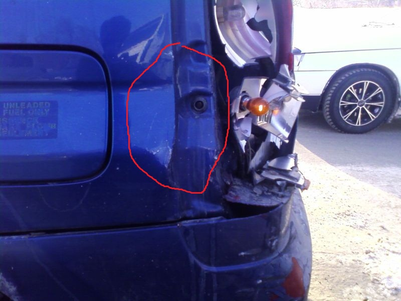

подскажите, был удар, но так получилось что удар получился в ребро жесткости (изнутри). Возможно ли вытянуть назад? Мазда ДемиоКонечно возможно - вот крыло такой же демки всоженное гораздо серьезнее и восстановленное нашими жестянщиками "на пятерку":
По смете- ремонт 2.5, снятие-установка бампера 0.5, подготовка и окраска 4.5(крыло, участок под фонарем и задним бампером)
нормально шпакли минимум будет...золотые руки

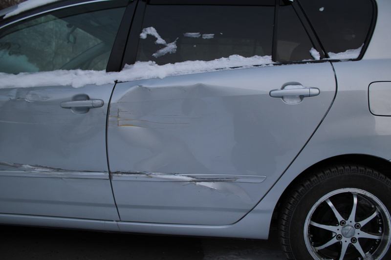

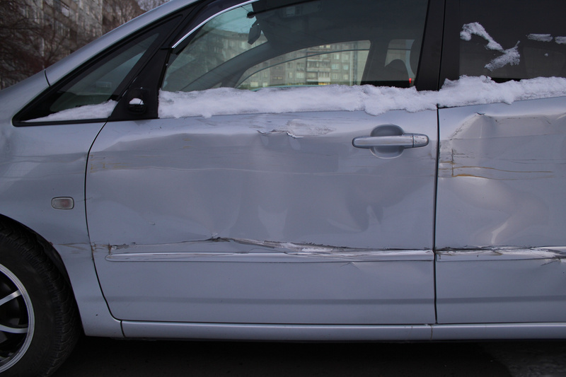

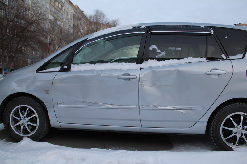

Здравствуйте! Помогите оценить во что станет ремонт моей Toyota Corolla Spacio, кузов NZE121, 2002 год. Какие элементы возможно выправить, какие на замену? В общем что делать?
Оценки ущерба еще не было. Хотелось бы заранее знать во что может встать ремонт.
Стекла все целые кроме зеркала. Что там с механизмами стеклоподъемников - х.з., прорывов металла нет. Ручка передней двери пошоркана, молдинги пошорканы. Вообщем всё видно на фото. Заранее спасибо.
sergeyparts
Если найдёте двери контрактные,это будет в любом случае лучше,чем править эти. Металл потянут, и хотя костоправ и сделает всё возможное,чтоб утянуть на место но всё равно до сосотояния нового никогда не доведёт. Так что шпаклёвки там будет прилично, а это двери, которые в последствии всё равно полопаются. Молдинги на дверях точно уже не спасти никак. Крыло переднее делается без проблем. Ориентировочная сумма ремонта( если двери не менять) около 21 000р. При условии что молдинги найдёте другие.

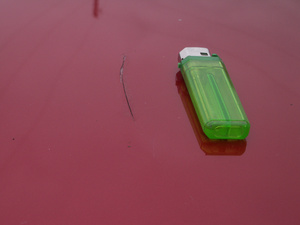

Подскажите, сколько нынче стоит полернуть элемент? Царапнули гвоздиком... Nissan B.Sylphy
А подскажите, пожалуйста, сколько примерно будет стоить задний бампер и крыло правое переднее на Раф4 2007 года. Спасибо8-952-928-55-66, Евгений, наш Харакири-доставщик кузовного железа и запчастей.![]()
Подскажите, сколько нынче стоит полернуть элемент? Царапнули гвоздиком... Nissan B.SylphyСмотря как царапнули, "на слух" вряд ли полировкой обойдется, и все таки - 500р элемент.

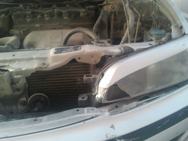

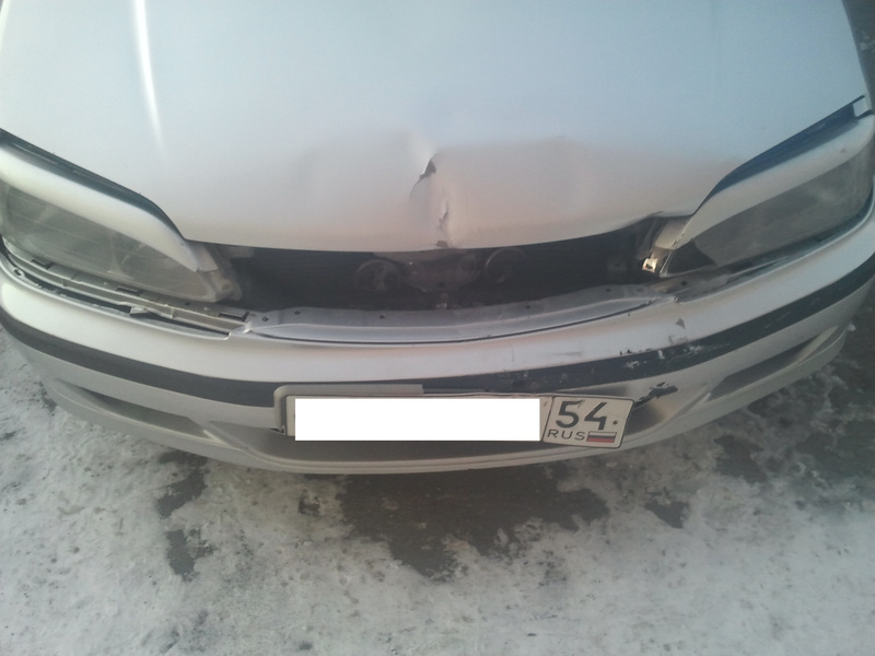

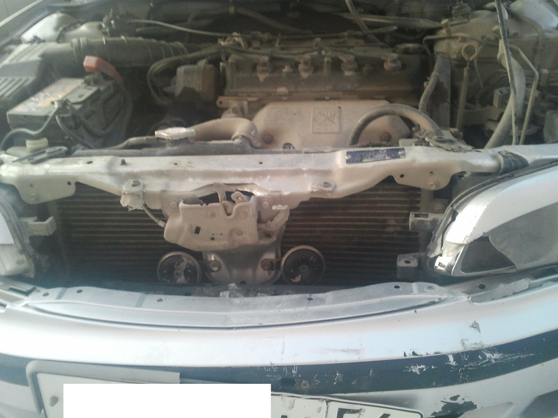

Добрый день. Вот такая вот неприятность. Бампер и капот контрактные приехали, еще не видел. И стандартный вопрос, сколько стоят работы: выправить перекладину, покрасить бампер и капот.
Доброго.
Устранение перекоса рамки радиатора, ресниц, подгонка навесного, разборка-сборка("сложить морду по зазорам") - 10.0, окраска рамки 2.0;
Капот - 6.5 с двух сторон;
Бампер - 4.0;
Бампер - 4.0;

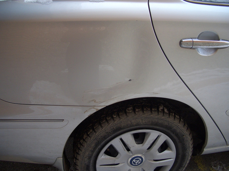

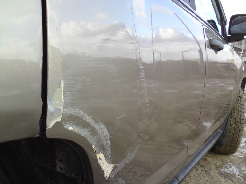

Добрый день!
Хотелось бы знать полную стоимость ремонта, хотя бы приблизительно.
Тойота Премио 2004, серый металлик.
Заранее БЧС!
Заранее БЧС!
спасибо....отправлю к вам папуну папу так папу...![]()

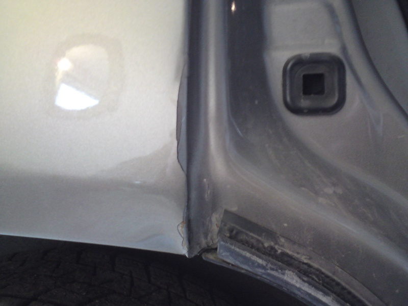

Добрый день!Доброго.
Заранее БЧС!
Крыло заднее правое - ремонт 3.0, окраска 4.0;
Бампер задний - подкрасить-заполировать локально уголок 1.5;

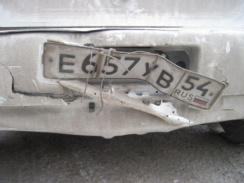

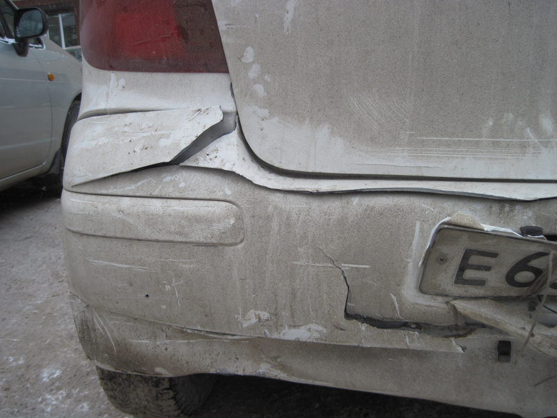

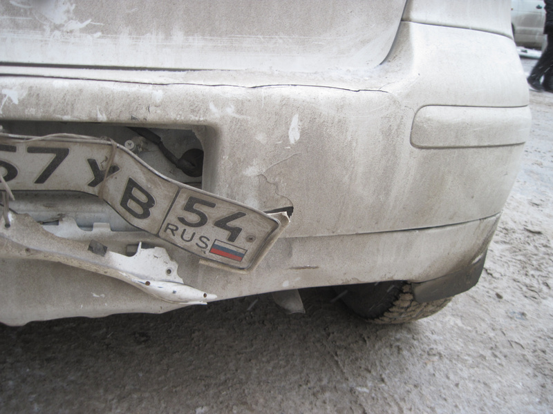

Здравствуйте! Сориентируйте по цене ремонта Виц, 2004 г.в. Слева под фарой повело, плотно не закрывается багажник
Доброго.
Фото дают полное представление об остатках бампера, но судить по ним о величине смещения задней панели сложно, посему:
Панель задняя, пол багажника, проем пятой двери - устранение перекоса и ремонт примерно 7.0, окраска 3.0;
Бампер задний - половинка 2.0, половинка 2.0, сборка-монтаж 0.5, поиск-доставка 8-952-928-55-66, Евгений.
