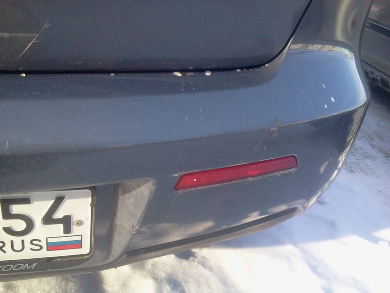

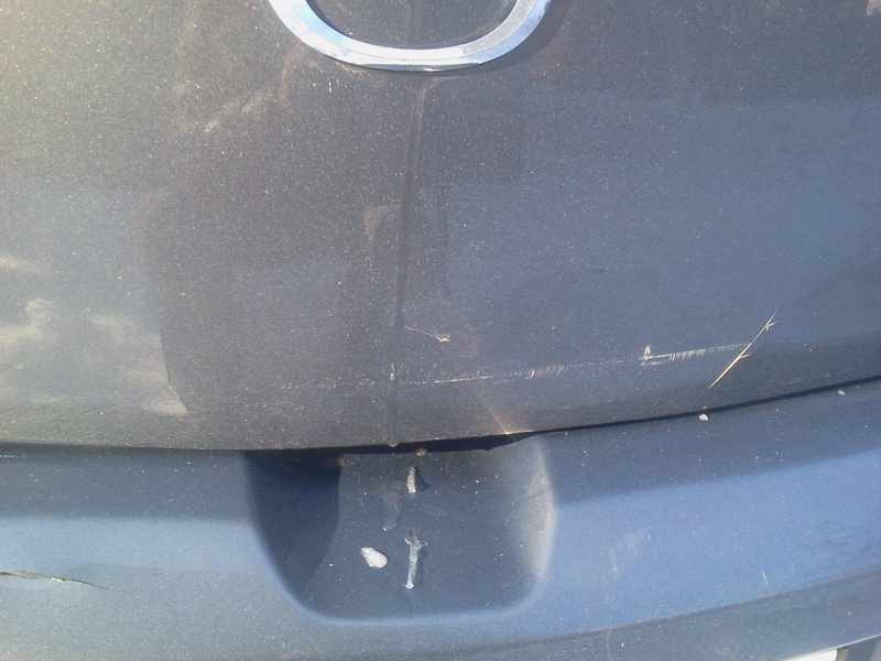

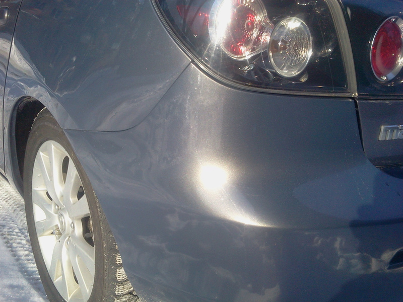

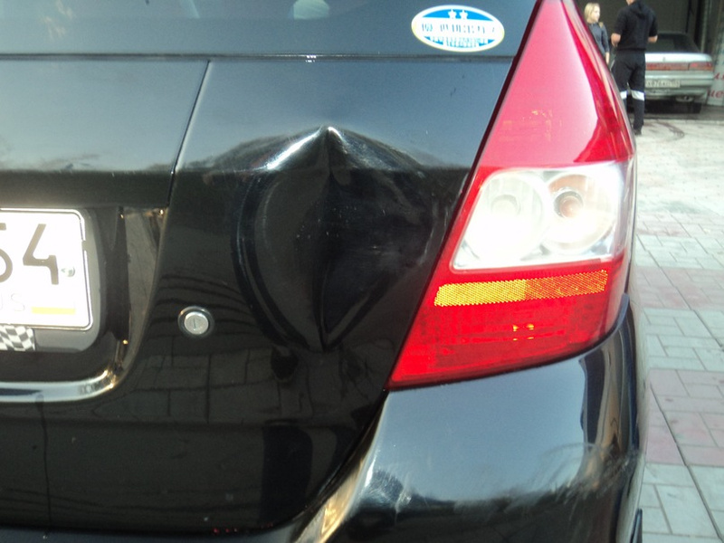

добрый вечер ! скажите сколько стоит и сколько времени займет исправление дефектов фото прилагаю,лучше всего кировский район Хонда Фит
Кировский так Кировский http://www.drkarcher.ru/contact.htmlПо стоимости:
Дверь пятая - 0.8 разборка-переклейка логотипов, 2.0 ремонт, 4.0 окраска-материалы;
Бампер задний - 0.5 монтаж-клипсы, 4.5 - выравнивание, подготовка, окраска;
Дверь - 0.5 разборка, 3.5 - подготовка-окраска, полировка всего борта - бесплатно(для тёмной машины нужна после локального ремонта - в противном случае один элемент будет как леденец блестеть новым лаком, а остальные на его фоне будут мутные и скучные)

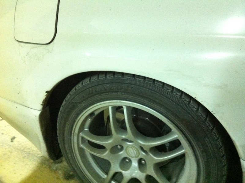

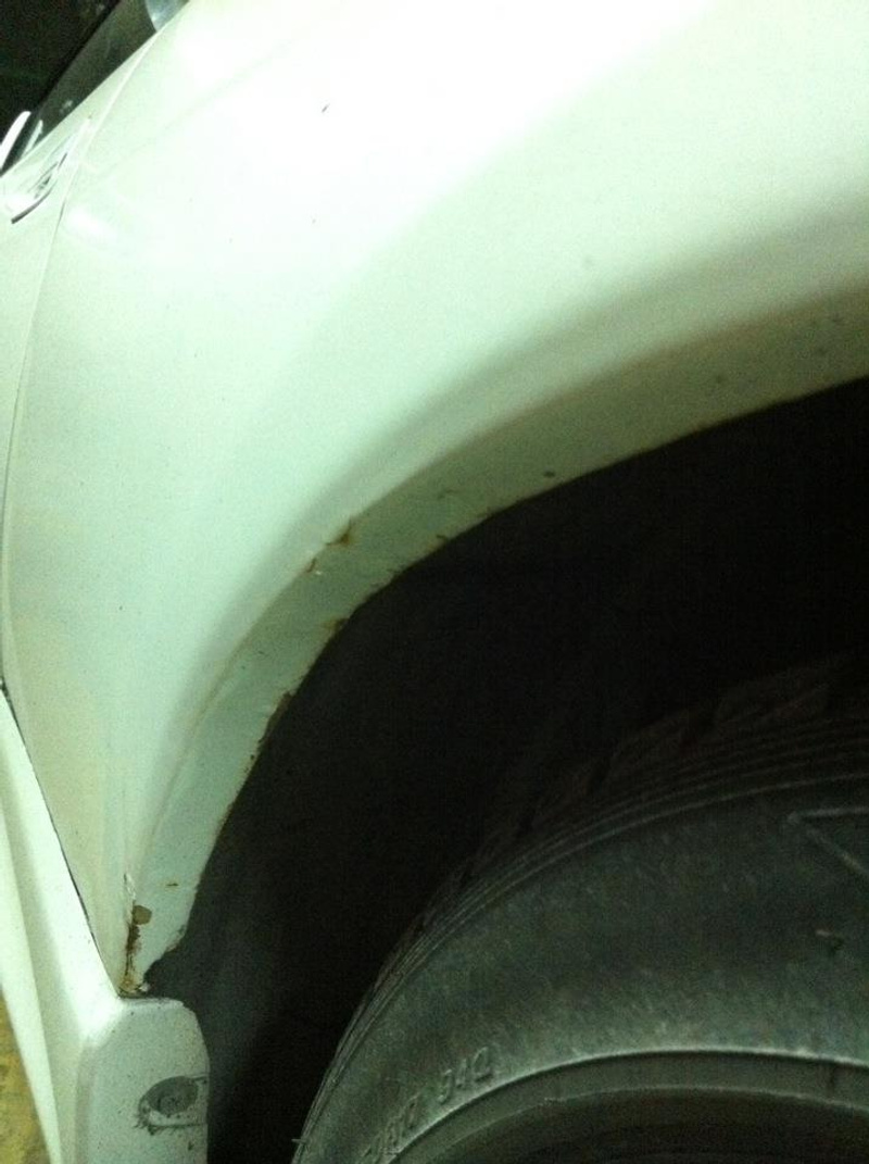

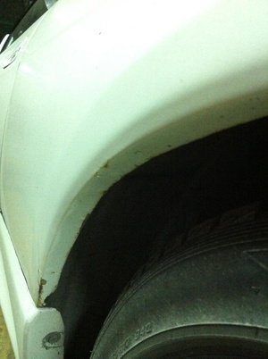

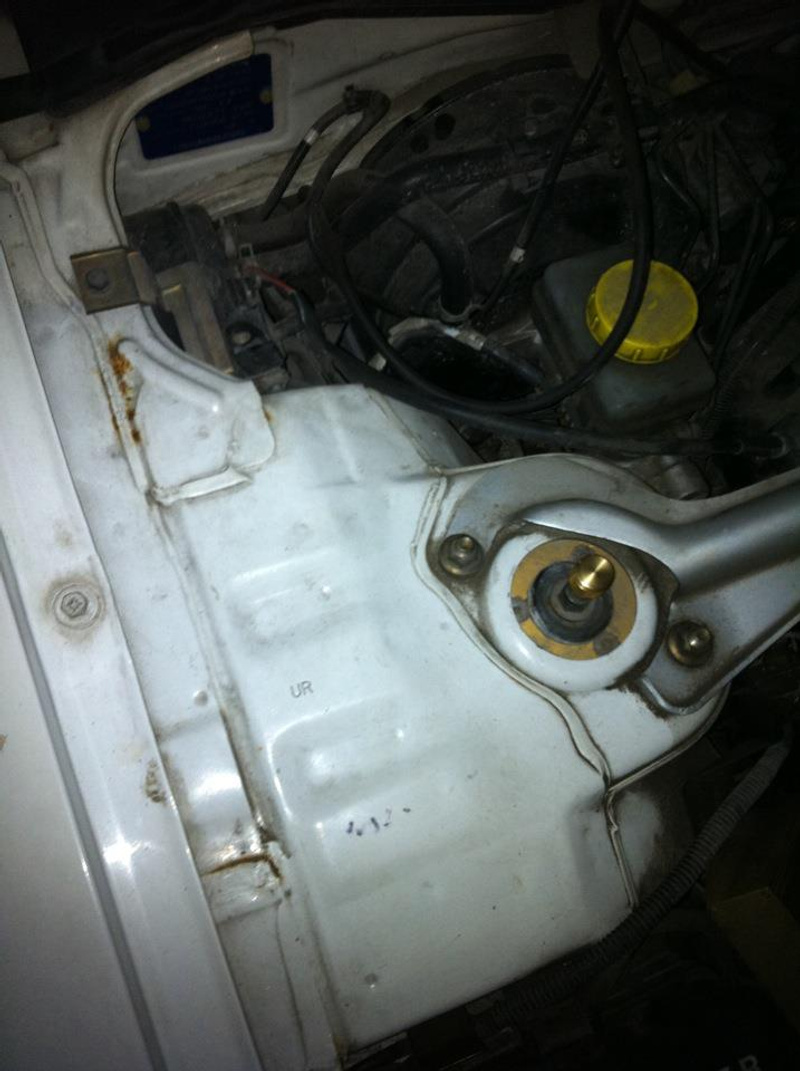

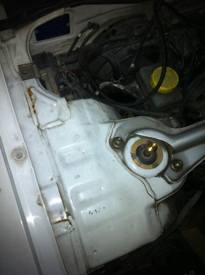

Здравствуйте!
Приобрел машину и хочу убрать косячки по кузову и сделать профилактику от ржавчины.
Машина старая, но очень мне дорога, поэтому спрашивать буду серьезно.
Итак, надо почистить и промазать все швы в районе передних чашек, убрать косяки по заднему крылу (было притерто и плохо покрашено), почистить края крыльев (см. фото) и, возможно, порогов (сейчас под пластиковым порогом не видно состояния)
После этого покрасить задние крылья, передние чашки, боковые пороги.
см. фото.
делать буду для себя, поэтому нужна гарантия.
см. фото.
Доброго.
Кромки арок чтобы не гнили промазывают шовным герметиком при подготовке к покраске - получается довольно надежно.
Ориентируйтесь по 4.5 за каждое крыло-арку, 2.5 - работы по моторному отсеку.

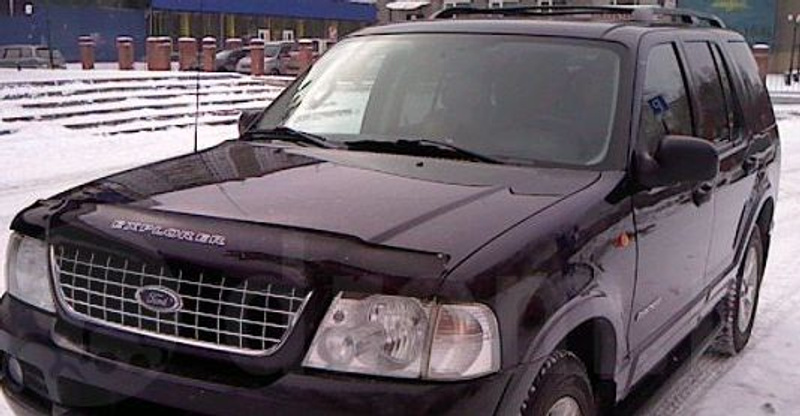

имеется решетка радиатора - как на фото, облазит хром
нужно ободрать остатки хрома и покрасить в радикально черный цвет
кто возьмется, сколько стоит, сколько по времени?
решетку сниму - привезу
Обдирать жесткий хром с мягкого пластика довольно муторное занятие - приходится потом все выравнивать перед грунтованием-покраской - около 3-4.0 все работы;
Обдирать жесткий хрома если пескоструйкой?
Как в том анекдоте - "к батарее одни уши от кота приедут" - хром очень жесткий, пластик мягкий, испортите деталь.
ИМХО конечно, но мы не первую решетку восстанавливаем таким образом - требуется аккуратно отделить хром острым кассетным ножом, максимально сохраняя оригинальную форму пластика, повторюсь.

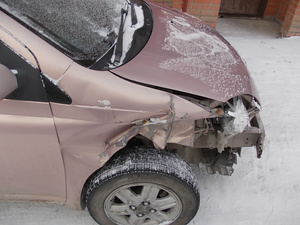

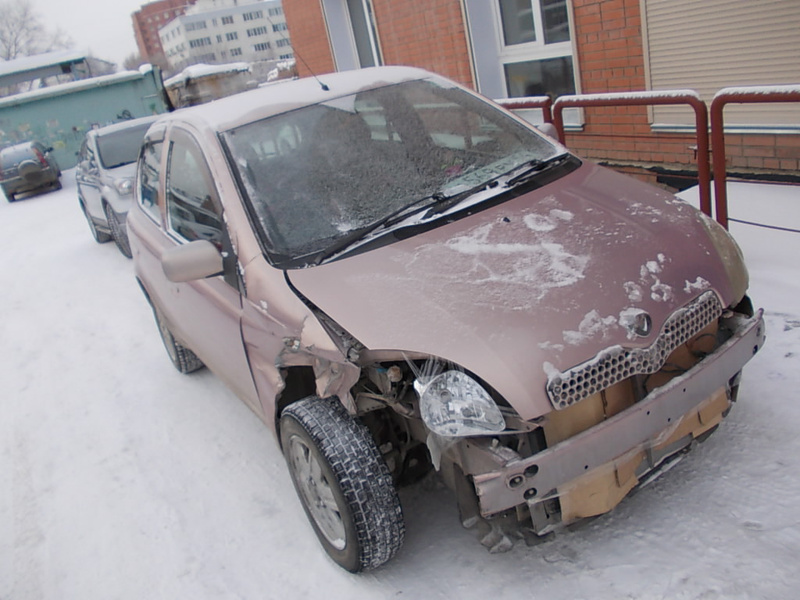

Здравствуйте. Нужно восстановить свою девочку. Старое крыло сняли, т.к. дверь не открывалась. Купила контрактные крыло и бампер. Необходимо все это установить и покрасить. Так же нужно поправить капот. Во сколько это обойдется и как долго по времени?
Доброго.
Контрактное крыло не так просто установить на снесенный брызговик и рамку радиатора)))
Итак:
Брызговик передний правый, рамка радиатора, стакан стойки(?) - устранение перекоса и ремонт около 10.0.
Возможен небольшой перекос обеих лонжерон, обычно при таком ударе их стаскивает набок на 1-2см(выявят замеры);
Крыло переднее правое - замена с подгонкой по зазорам 1.5, окраска 3.0, переход на дверь с учетом ее разборки 2.5;
Бампер - 0.5 монтаж-клипсы, 4.0 окраска;
Фара и т.д. - арматурные работы около 1.0;
Да, чуть не забыл - устранение перекоса правого нижнего рычага(колесо явно смещено по кастеру)) - пусть эти работы входят в стоимость кузовного ремонта, вобще это типовое повреждение лечится за 5.0 путем крепления к стапелю и растяжке.

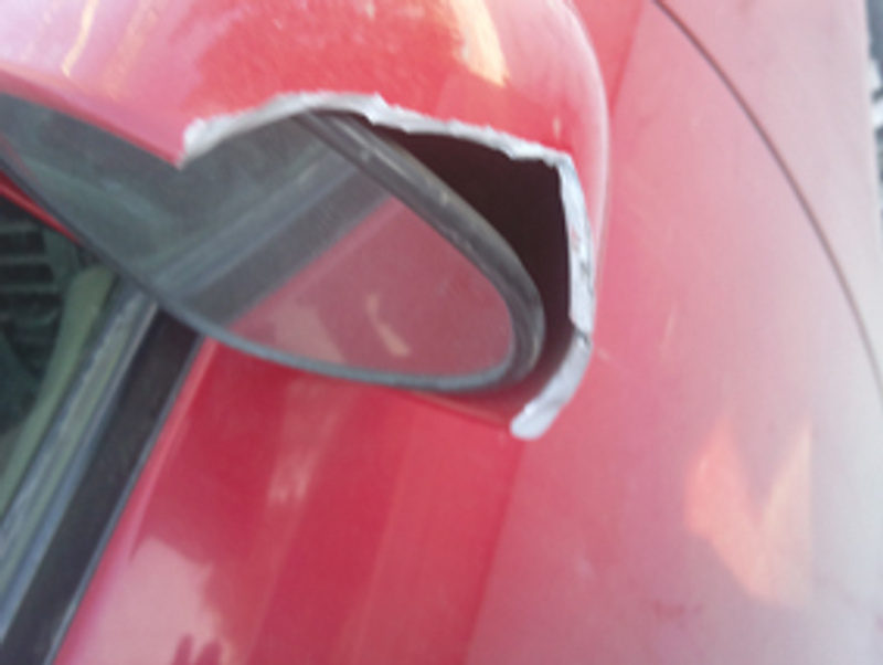

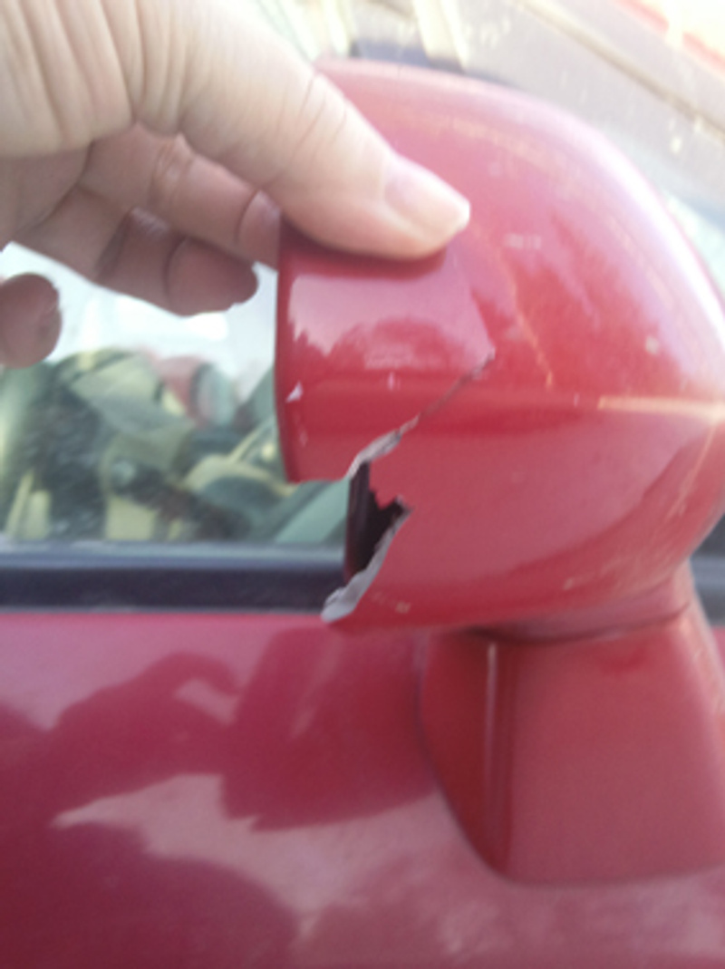

Можно ли починить зеркало или только менять? И сколько стоит ремонт или замена?
Машина Хонда ФИт, отломан кусок пластмассового кожуха бокового зеркала, кусок отломаный подобрала, но он не полный.

Можно ли починить зеркало или только менять? И сколько стоит ремонт или замена?Можно, только увы не бесплатно - 1.5 ремонт корпуса, 1.0 окраска;

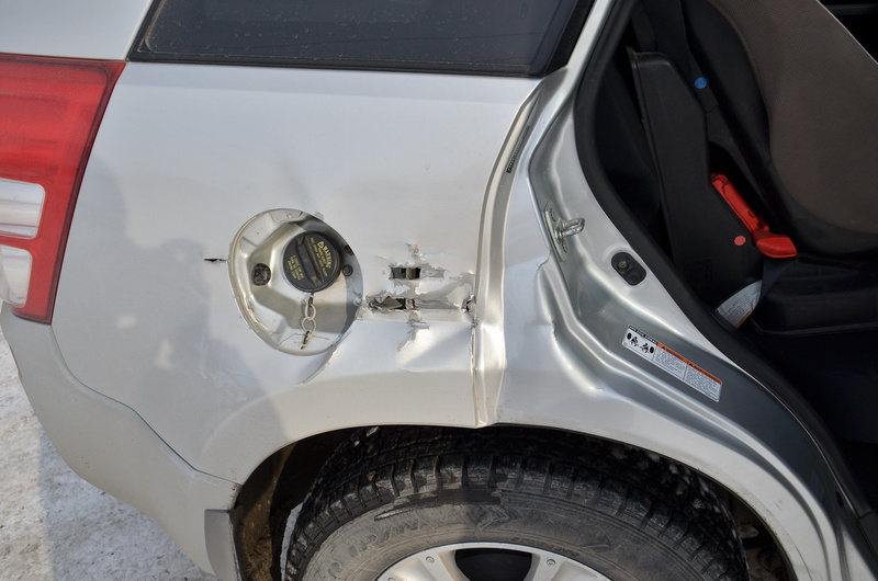

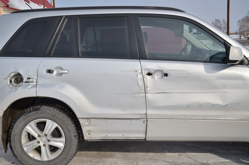

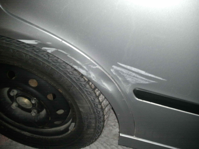

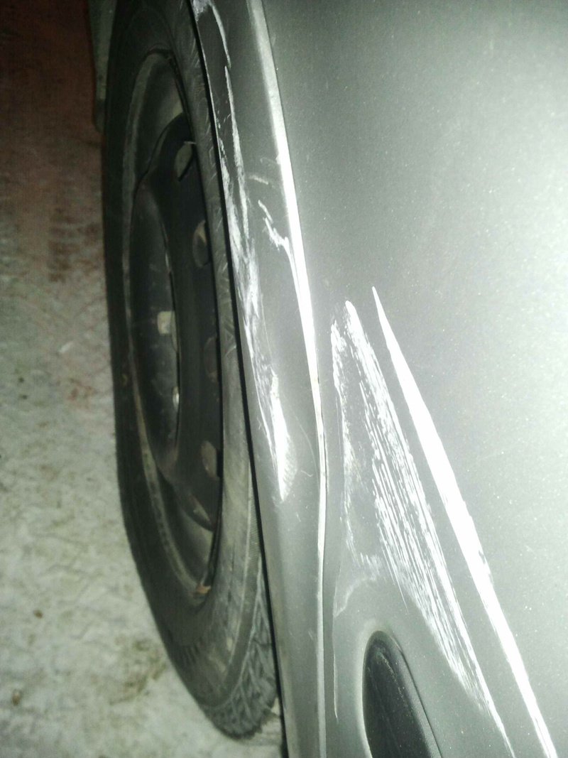

Очередная неприятность- заднее левое крыло и дверь:-( Как обычно- скока стоит и как на счет скидки постоянным клиентам))
Очередная неприятность- заднее левое крыло и дверь:-( Как обычно- скока стоит и как на счет скидки постоянным клиентам))Доброго!
Итак:
Дверь задняя правая - разборка 0.5, окраска 3.5;
Крыло заднее правое, арка, проем задней правой двери - ремонт 1.5-2.0, окраска 3.5 крыло и 2.0 проем;

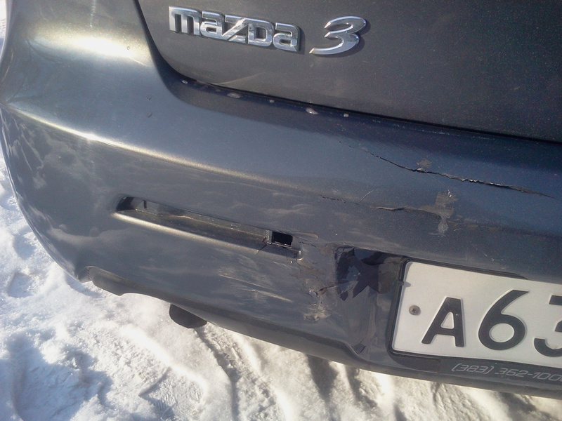

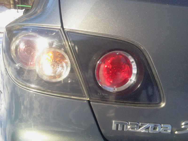

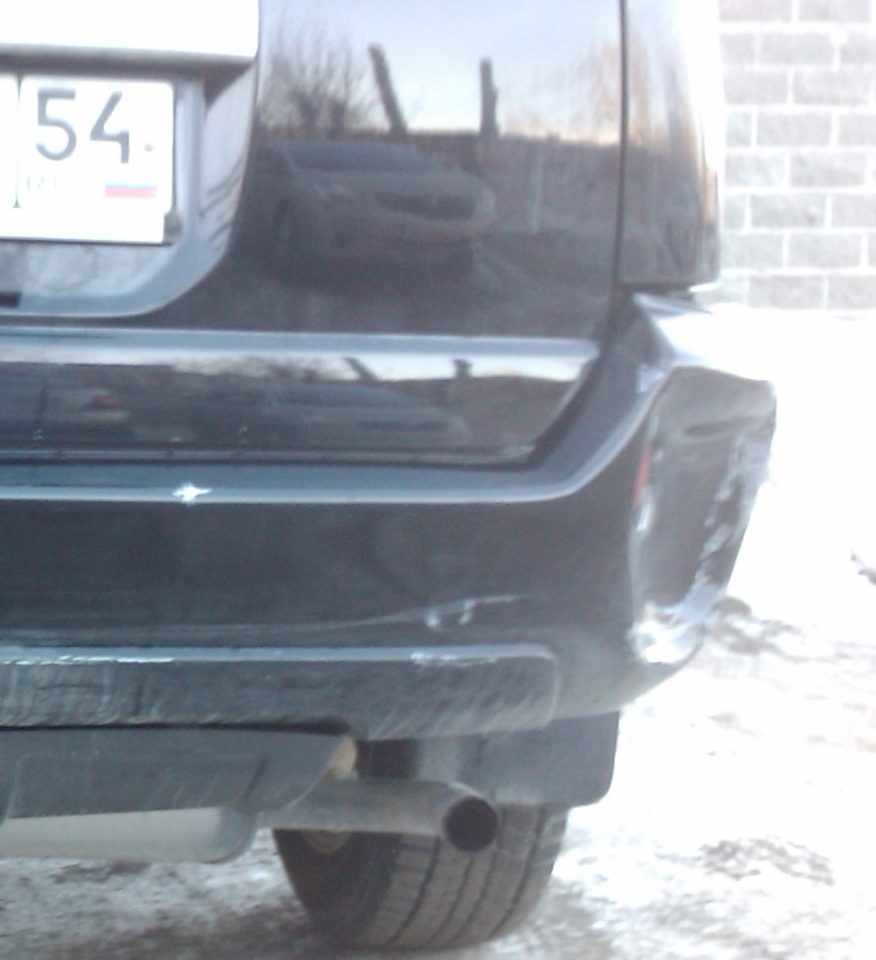

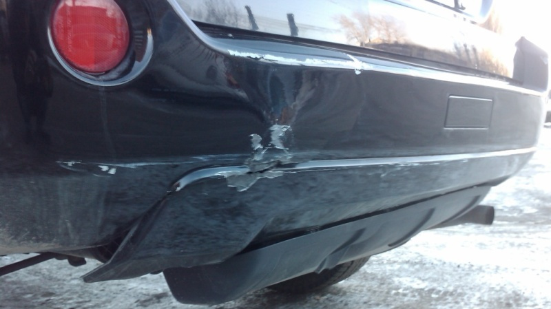

Оцените, пожалуйста, во что встанет ремонт.
И подскажите, зазор между фонарями на место поставить сложно будет? Какова вероятность каких-нибудь скрытых повреждений, когда бампер снимется? А то оценки не было еще.
DrKarcher
Подскажите, кто-нибудь, сколько будет стоить отпескоструить Москвича-401, снаружи и внутриТолько догадываюсь, Google вам в помощь.
DrKarcher
Оцените, пожалуйста, во что встанет ремонт.Доброго.
Итак:
Панель задняя, проем пятой двери - устранение перекоса и ремонт около 10.0;
Дверь пятая - переборка 0.7, ремонт и устранение перекоса около 2.0, подготовка и окраска около 5.0 с двух сторон;
Бампер задний - замена(?) 0.5, окраска 4.0. Ремонт около 2.5.
С уважением.

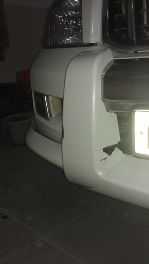

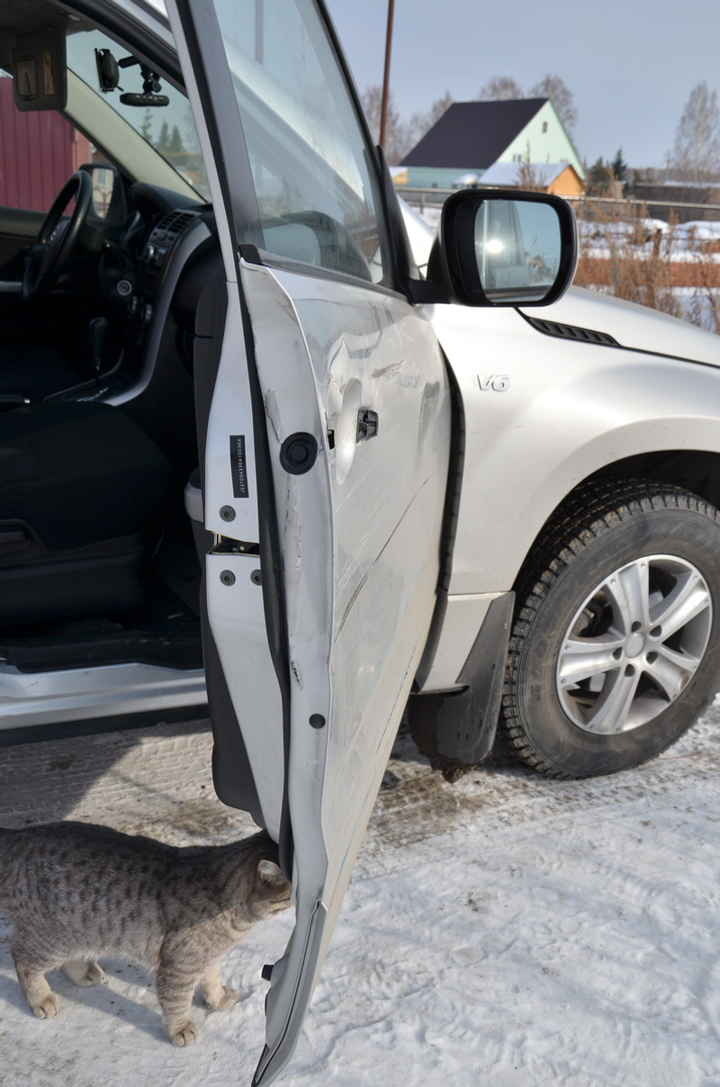

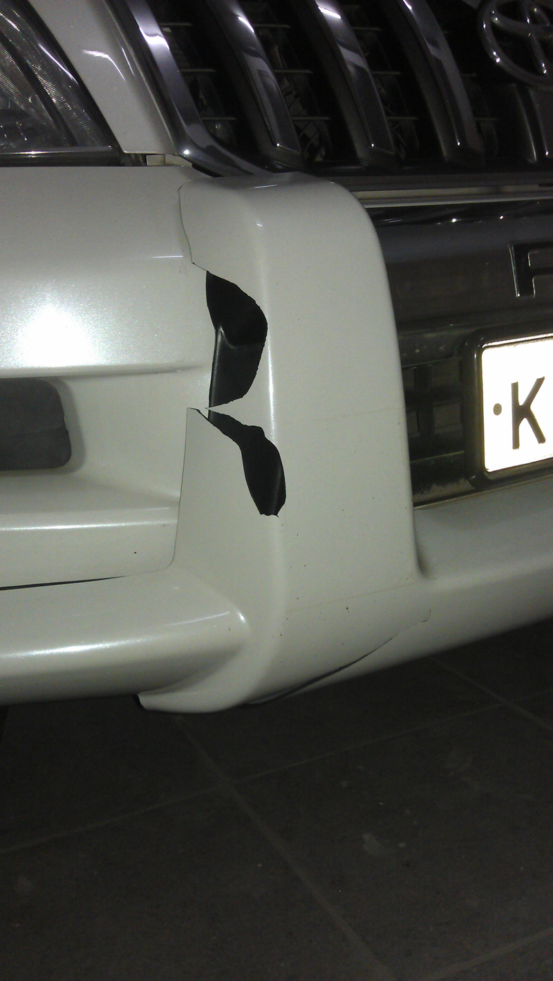

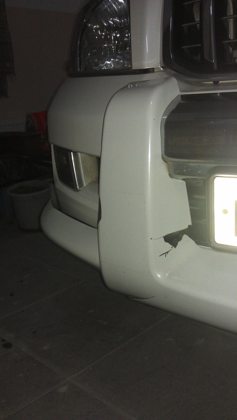

Здравствуйте, уважаемые мастера. Прошу оценить возможность восстановления накладки на бампер. Кусочков не осталось вообще :-(

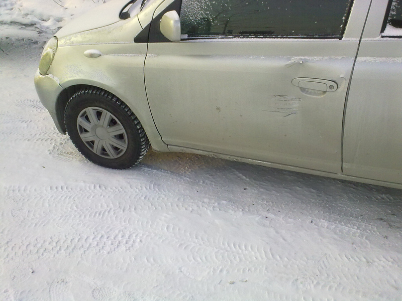

Доброго дня.
Итак:
Дверь левая передняя - переборка 0.5, ремонт около 2.5-3.0(есть недорогие контрактные, имеет смысл узнать о наличии), подготовка и окраска - дверь 4.0, дверь задняя левая в переход 2.0 с учетом ее переборки. Переход необходим для точного совпадения цвета(светлый металлик)
С уважением.
Итак:
С уважением.
Здравствуйте, уважаемые мастера. Прошу оценить возможность восстановления накладки на бампер. Кусочков не осталось вообще :-(Доброго.
Восстанавливаемо. - 0.3-0.7 монтаж(зависит от количества кенгурятников, защит и мудрености крепежа), 2.0 восстановление, 2.0 окраска;
С уважением.

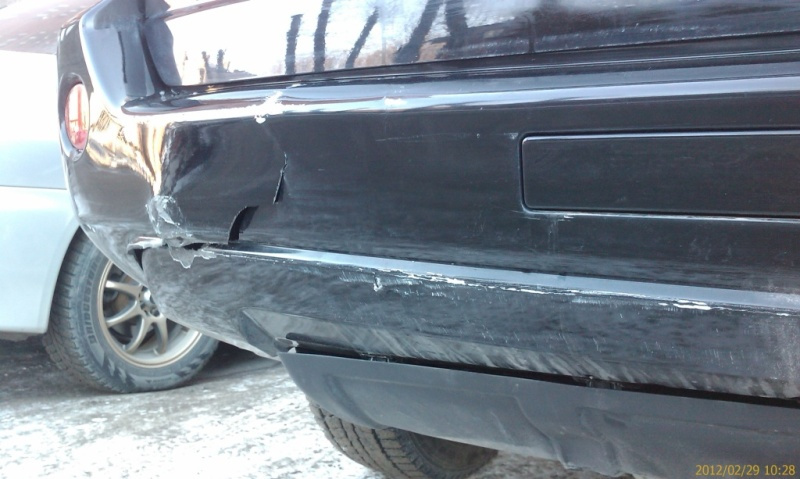

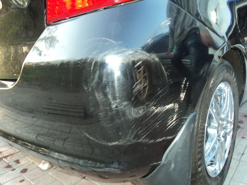

нужно покрасить новое крыло
подклеить и покрасить бампер
Интересует именно качество покраски, сам ремонт там несложный.
Доброго.
Крыло - 4.0;
Бампер - ремонт (?), подготовка-окраска-материалы 4.0, монтаж-клипсы 0.5.
Предположу что ремонт обойдется примерно в 1.0;
С уважением.
Крыло - 4.0;
С уважением.
DrSleep

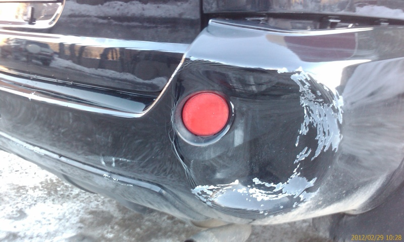

Доброго.
Бампер уже принимал на себя удары судьбы, посему это будет несколько дороже - 0.6 монтаж-клипсы, 3.0 ремонт, 4.0 подготовка-окраска-материалы-гарантия.

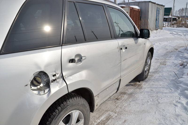

День добрый, можно ли что нибудь сделать с этим, особенно с дверями, контрактные стоят каких то неприличных денег, есть новые ручки, лючок, молдинг на заднюю дверь, - стеклоподъемник, замки работаеют исправно, двери закрываются нормально.
