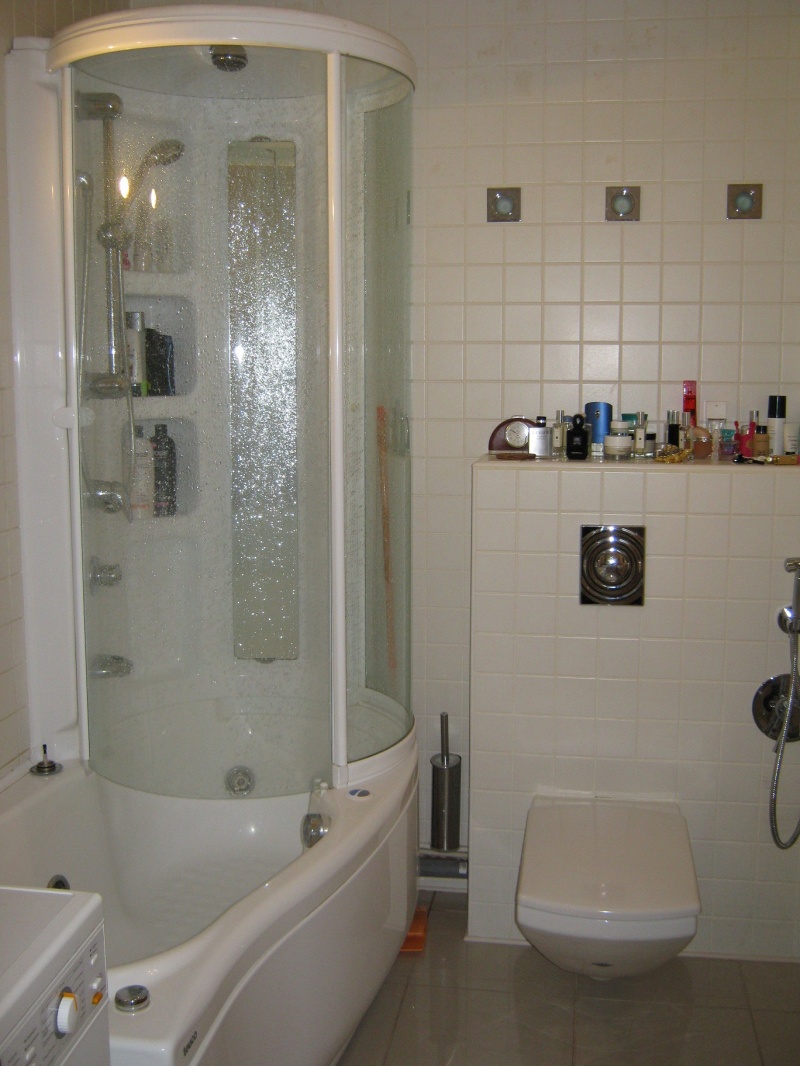

Делал нечто похожее - 2 скрытых смесителя (только Grohe), один виден на фото справа(гигиенический душ) он за плиткой и ГВЛом крепил в пространстве на швеллере, второй на правой стене(его не видно) вмурован в стену - наружу выходят только ручки управления...подгонять глубину заложения смесителей надо вплоть до нескольких мм - но мне было проще так как вся ванна была в одних руках(все сделано мною:стены, штукатурка, сантехника, электрика, кафель)....
Здесь еще мутота 6 (3 видно на фото) встроенных влагостойких светильников(по каталогу под заказ) - там тоже сам корпус в стене, а лицевая часть накручивается по часовой - глубина от корпуса до повехности плитки 18мм +, - , 0.5мм - иначе не довернешь или будет зазор и слабина....
Все мило, но позволю себе немного критики.
Во всем этом великолепии особенно эротично смотрятся трубы от короба инсталляции до душевой кабины... Задумка дизайнера, в качестве полки под ёршик?
Три светильника направленных в лицо тоже прикол (особенно, когда встаёшь к унитазу лицом). Допросы в санузле можно проводить.
Душевая интересная, что за марка? Не тесно (визуально диаметр кабины в не более 700мм)?
Все верно, ванна пришла намного позже я ее не устанавливал(после меня), угадали насчет дизайнера и по трубам и каналыге, говорил ему что будет ложка дегтя - так нет делай и все как сказал, а светильники прямо в глаза бьют(не люблю я этих дизайнеров - считаю что им прежде по каждой специальности надо в подручных хотя бы по полгодика поработать а потом проектированием заниматься), там в этой квартире(двухуровневой) еще много неувязок было...
P.S. И кабинка тесновата( 700мм) - тоже по каталогу я ее только принимал( про кабину не скажу а остальное все гроховское по каталогу).

Добавлю, скрытые смесители ставить нужно уже после того как будет выведена стена в плоскость и установлены маячковые плитки - тогда точностьглубины залегания смесителей можно довести до 1-2мм...
Отстрелялся, поставил. Условия конечно далеки от реальных, ибо ни стен ни пола. Вся установка на 16 ДСП, так что на унитазе посидеть не удастся))) Демо-версия, короче. А вообще продукция Виркен интересная, мне понравились некоторые вещи. Рекомендую, павильон А номер стенда не скажу, около 5 ворот, красный стенд. Вообще ярмарка обещает быть интересной, впрочем как и в прошлом году.

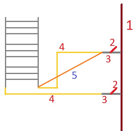

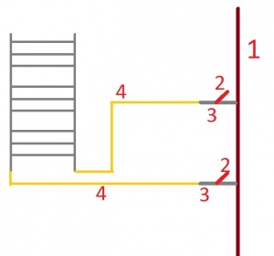

Добрый день.
Есть полотенчик со схемой подключения как на рисунке.
Где:
1. Стояк 1 1/4"
2. кран 1 "
3. сгоны 1"
4. Труба 25 полипропилен
Расотяние от полотенчика до стояка 50 см.
Стояк кипяток.
При монтаже проверял работоспособность схемы, неделю полотенчик был горячий(не прикоснуться).
Потом перекрыл верхний кран.
Через 4 месяца решил открыть кран. Но полотенчик не продавливает. Думал завоздушен. Сверху открыл кран моевского, было чуток воздуха.
Прогрелся чуток и на этом всё.
Понятно что схема кривая, нужен байпас. Всё уже под кафелем и в коробе.
В чём может быть проблема? Что можно сделать?

Все вышеописаные действия делал с ыечера. С утра чуть тёплый.
Перекройте вводные краны, что под №2, немного приоткрутите штуцера ПС, сгоны вводных ШК и маевкого, полностью слейте воду, после чего все в обратном порядке. Должен заработать.

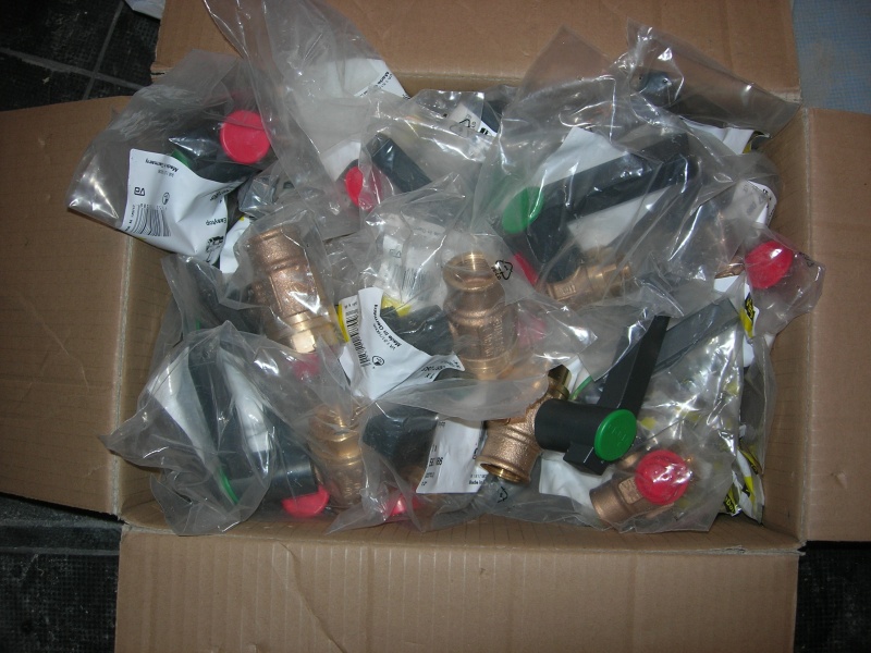

... Viega, хотел ШК бронзу посмотреть, НЕТНаконец то забрал сегодня свой заказ- две дюжины бронзовых ШК Viega...
Столько же лежат Oventrop.
Нашёл источник проблемы. Изгиб верхней трубы под цифрой 4 имеет острый угол, т.е. горизонтальная труба имеет наклон вправо. Отсюда вероятное завоздушивание. Однако касяка глобальная:)
Попробую ввернуть штуцер и шланг сверху на полотенцесушутель и открыть на полную верхний кран, а нижний закрыть.

Попробовать, конечно можно, но не поможет. Переделывать надо. Присоединение ПС скорее всего 1/2 + сопротивление подводки на 90х углах... Его бы диагонально подключить.

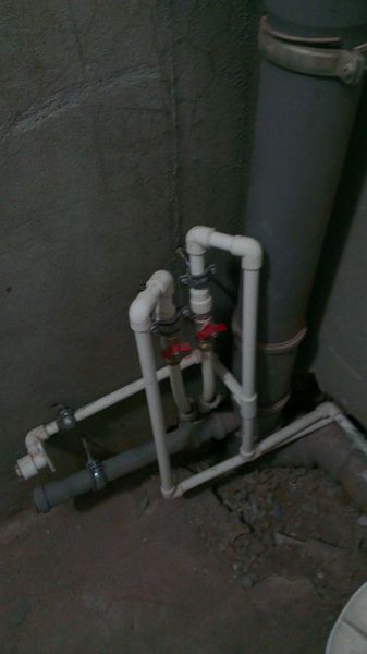

leonrus_1108
уважаемые мастера, добрый вечер.
прошу дать комментарий по установке труб ГВС ХВС.
смущает, что у белых труб очень много "колен".
AlexAnix
Красиво! На воде 90 углы не критичны, а вот на канализации два 90х не допускается, 2*45 только. Наверное монтажников подешевле нашли?
leonrus_1108
что такое 2*90?
труба серого цвета, которая видна, это для стиральной машины, не для унитаза.
совершенно верно соединение 1/2" полотенчика. короче намудрил я. подумаю ещё. если ничего не придумаю то буду долбить кафель. и сделаю как под цифрой 5
Если переделывать, тогда лучше уж и верхний отвод от стояка переварить.
Если Вы говорите, что до этого ПС работал в течение недели, то сделайте сначало как я сказал- спустите всю воду, запустите снова горячую, полагаю должен заработать.

делал. проработал около полутора суток. потом стал опять чуть тёплый.
Верхний отвод не переварить так как там уже короб стоит и люк вставлен.
Т.е. вы предлогаете оптимально по диагонали запитать полотенчик верх-низ?
Как узнать направление тока воды в стояке? Сверху подача или снизу? Или только у сантехников управляющей компании?
Встаете ночью, когда в горячем стояке вода остыла. И начинаете спускать воду. С какой стороны от отводка в квартиру стояк потеплел, с той стороны и подача. Я так делал.
1. Можете и с нижним, и с диагональным, и с боковым, но схемы подключения, соответственно отводы от стояка, будут разные.
2. Если обе магистрали сделать наклонными, без всяких углов, т.е. одними трубами, без уголков (верхний от ПС вверх, нижний от ПС к стояку вниз), то завоздушиваться ПС не будет, воздух будет уходить в стояк. Это касается только бокового и диагональных подключений.
А с нижним как подключением быть? Какую схему сделать? От обоих выходо ПС в вверх по диагонали к стояку?
В любом случае уголок будет при выходе из стены, но думаю он роли особо не играет.

что такое 2*90?2- две детали, *-по, 90- градус угла детали
, а Вы уверены?, такие работники могли и на унитаз вывести

Может подзапояли какой фитинг, пока был отключен заилился, вот и не продавливает теперь
