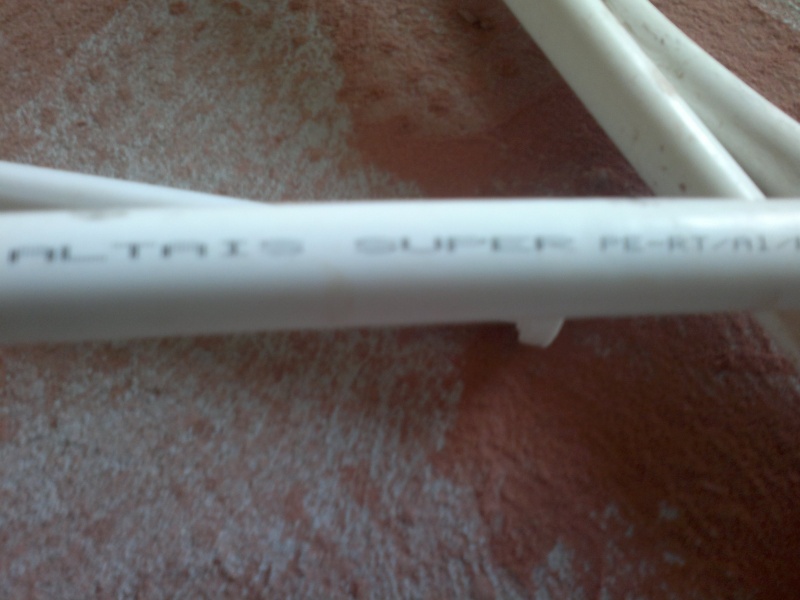

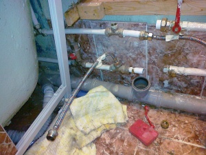

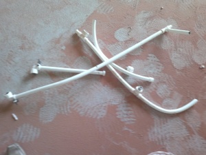

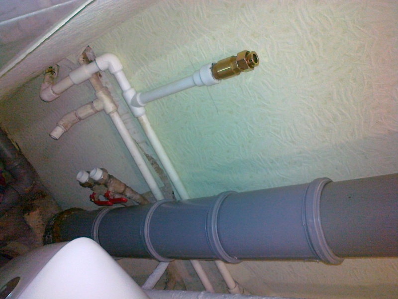

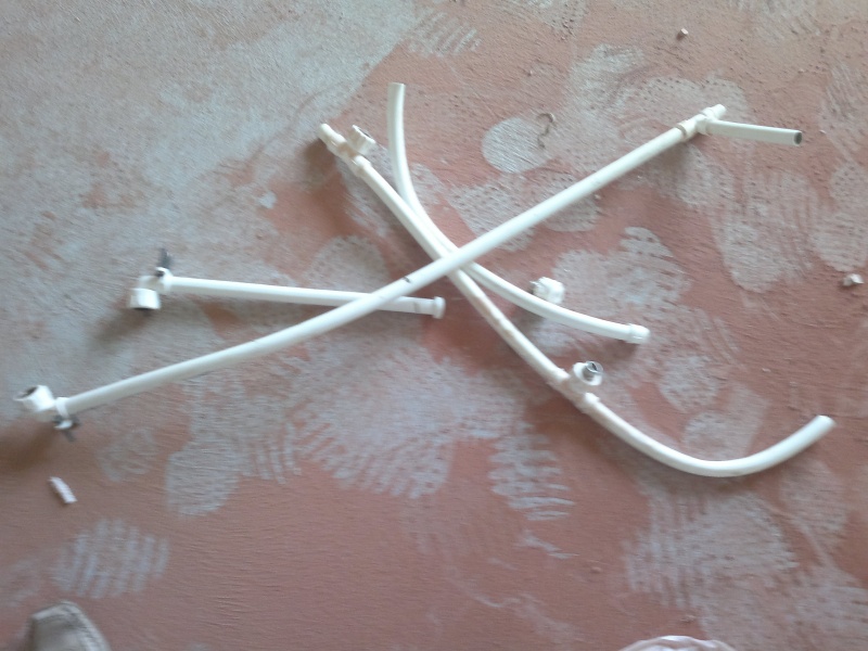

Сегодня столкнулся с ноу-хау от друзей с юга- в г.Обь, по ул. Геодезическая-10/1 водопровод в двух подъездах собран на металлопластиковой трубе на сварке с полипропиленовыми фитингами, ессно, течёт по всем соединениям
Пришлось переделывать, и если в ванной комнате есть где развернуться, то в туалете собирал холодное водоснабжение в коробах (кто знает, тот поймёт, каково паяльником орудовать

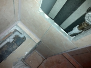

Да видел просто такую картину: водогрей повесили, да зашили гипсокартоном. Потом, чтобы снять - пришлось разбирать короб с кафелем :-)Так чтобы не разбирать, ставится скрытый нажимной люк, открыв который можно добраться до любого оборудования в стене и который незаметен снаружи.
Griboedov_26
Спасибо!
Со скидкой помочь можешь?
Griboedov_26
Да был там люк, был. Только размерами меньше, чем надо

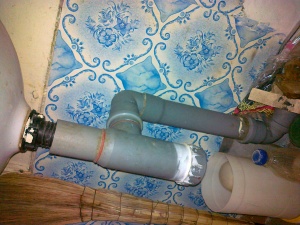

внесу свою лепту в косяки сантехниковВы уверены, что это вообще сантехники? По фото, так какие-то дети из "кружка умелые руки в школе для умственно отсталых" делали.
oxygen2610
Вы уверены, что это вообще сантехники?хозяева уверяли что сантехники, еще и деньги за это платили.

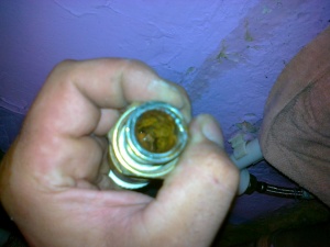

сегодня пришлось менять прокладки на счетчиках, и увидел страшную картину, которую нам приготовили "Анодированные штуцера". конкретно эти простояли 9 месяцев.

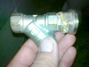

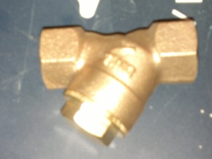

Трубы полипропилен, фильтр "Валтек"Это такой же valtec, как вы кислород. Узнать, чем отличается оригинал, можете в компании.
Это такой же valtec, как вы кислород. Узнать, чем отличается оригинал, можете в компании.Мне вот тоже интересно, чем он отличается от оригинала, тем более при таком некачественном фото?
Полистал каталог, глянул инет, всё как всегда- обычный Valtec из Киталии
чем он отличается от оригинала, тем более при таком некачественном фото?Фото достаточное, чтобы отличить, когда имел дело с настоящими. Ну как минимум буртики вдоль шайб и середина не соответствуют и знак фирменный, точно не помню, но на этом месте у оригинала нет. Что спорить, можно у представителей посмотреть. Например в "Профессиональной сантехнике" на Островского, те которые подороже.

Сколько вешать в граммах? Оригинал тяжеленький должен быть, в смысле... А че желтый?
Про поддделки насмешили они конечно. Я уже 5 лет подделки со всего света вижу.
Была мысль взвесить- батарейка на весах разряжена.
ФГО анадированный, не жёлтый- плохая цветопередача с телефона.
В том, что подделка- вряд ли, могу предоставить для осмотра при случае, хотя мне Valtec безразличен, либо Itap, либо бронзовый Oventrop.

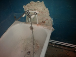

И душ к дну прикрутил?Нуачётаковата?![]()
Зато оригинально и ни у кого такого нет
либо бронзовый Oventrop.ну это вне конкуренции
oxygen2610
Зато оригинально и ни у кого такого нетОсобенно рот полоскать удобно, а не грязными руками черпать

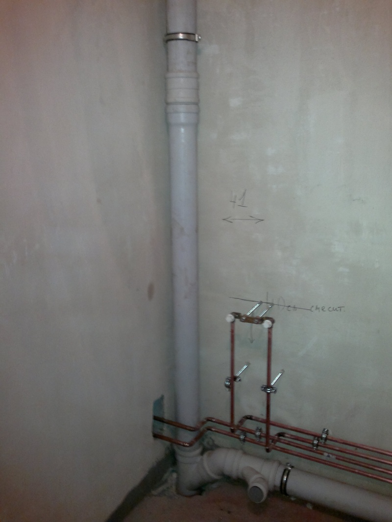

Похвастаюсь проделанной за три дня работой
Две квартиры, совмещённые в одну, в которой производились замена стояков канализации, ввод холодной и горячей воды (сантехшкафы с узлами учёта находятся на лестничной площадке) и разводка по санузлу и кухне с частичным заштрабливанием, а так же замена четырёх радиаторов.
Канализация от застройщика была демонтирована под корень и заменена на шумопоглащающую Wavin Asto, превышающую по данному параметру даже чугунную, хоть по весу чуть меньше
Для сброса воды с промывных фильтров FAR и группы безопасности электронагревателя установлены сифоны HepVo с воронками MacAlpine, обеспечивающие надёжный заслон миазмам из канализации, выписанные ради такого случая из Англии
, кроме того для слива конденсата с кондиционеров установлен капельный сифон- воронка HL21.
