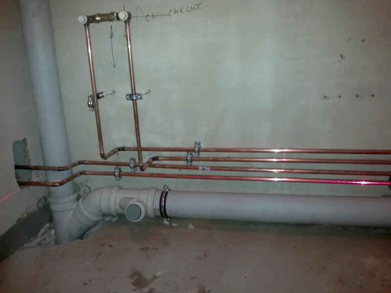

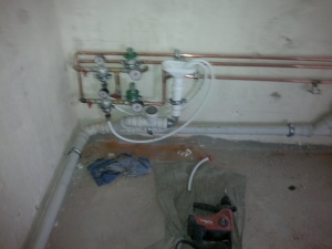

Полипропиленовые трубы от застройщика заменены на медные KME с латунными и бронзовыми фитингами Viega. На ввод, а так же к водонагревателю и на байпас промывных фильтров тонкой очистки установлены шаровые краны Oventrop (Германия). Промывные фильтры и редуктора от лидера по качеству и надёжности в данной области итальянского производителя FAR.

Только , фоток описанных товаров не хватает. цена у такой канализации наверно не "АЙС", со стояком понятно, но есть ли смысл с разводкой заморачиваться и переплачивать?Ещё немного фото

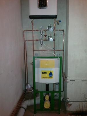

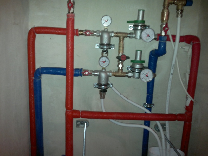

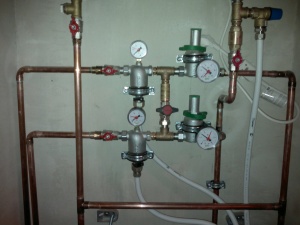

Штатная группа безопасности электронагревателя в виду упавшего качества заменена на сборную- предохранительный клапан избыточного давления Watts на 6 bar, а так же обратный клапан Itap Europa, имеющий в отличии от широко распространённых ОК типа York не пластиковые, а нержавеющие стальные штоки с сёдлами.
Для замены или обсуживания и комфортного слива/наполнения водонагревателя на горячей воде установлен через тройник кран Маевского, на штуцерах стоят быстроразборные соединения- "американки" фирмы Itap.

...цена у такой канализации наверно не "АЙС", со стояком понятно, но есть ли смысл с разводкой заморачиваться и переплачивать?Всякие "дигоры", "синеконы" и им подобные, помимо хрупости, имеют ещё и паршивые сальники, а бесшумность- это на любителя. Лично мне нравится тишина наполнения немецкой инсталяции, а вот к унитазам отечественного производителя уже аллергия
Так же и со сливом
P.s. Некоторые люди придерживаются золотой фразы Ротшилда-"Я не настолько богат, чтобы покупать дешёвые вещи", к сожалению не все это могут себе позволить

А как воду с ЭВН сливать? что-то я не заметил. Или через "предохранительный клапан избыточного давления Watts"
Толмач
Именно через него, приоткрыв кран Маевского.

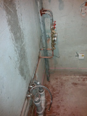

Они в общем коридоре в сантехшкафу на площадке- оттуда две магистрали в квартиры, так же как и коллектор отопления в отдельном шкафу (лучевая разводка пексом в стяжке).

А что за удлинитель стоит на перемычке для обратной промывки, тоже какой-нибудь "финтепюперный"?
Для теплого пола соединения не важны, там только одно соединение должно быть - у коллектора.Понятно, что ТП тянется без разрыва, т.е. одной трубой, но если соединение треснет возле коллектора, а труба будет к этому времени ужЕ в стяжке, то радости мало натягивать пару сантиметров, Вы же не планируете заводить петлёй в коллекторном шкафу.

Ещё одна квартира на пединституте. Использовались так любимые мною медные трубы KME с фитингами Viega (Германия) на водопровод, шумопоглащающая канализация Wavin Asto в санузле и ванной, а так же Ostendorf в кухне, крепёж Hilti. Кроме того для смещения блока водосчётчиков кухонного стояка были использованы бронзовые удлинители Viega. Вводные краны Oventrop (Германия), от них же бронзовые фильтры-грязевики и обратные клапана.
Водопроводные трубы спрятаны в штробы. Слив с группы безопасности водонагревателя осуществлён в канализацию через капельный сифон-воронку с защитой от пересыхания.
Вся система водоснабжения опрессована на 10 bar (в доме 5 bar)
