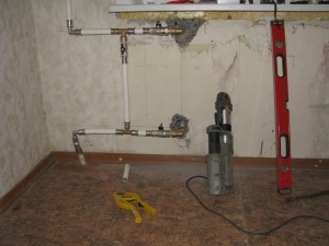

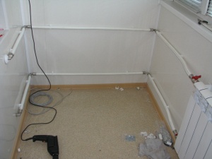

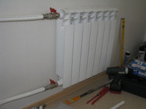

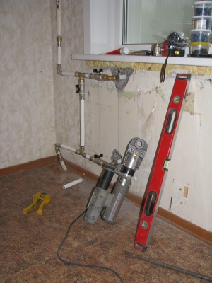

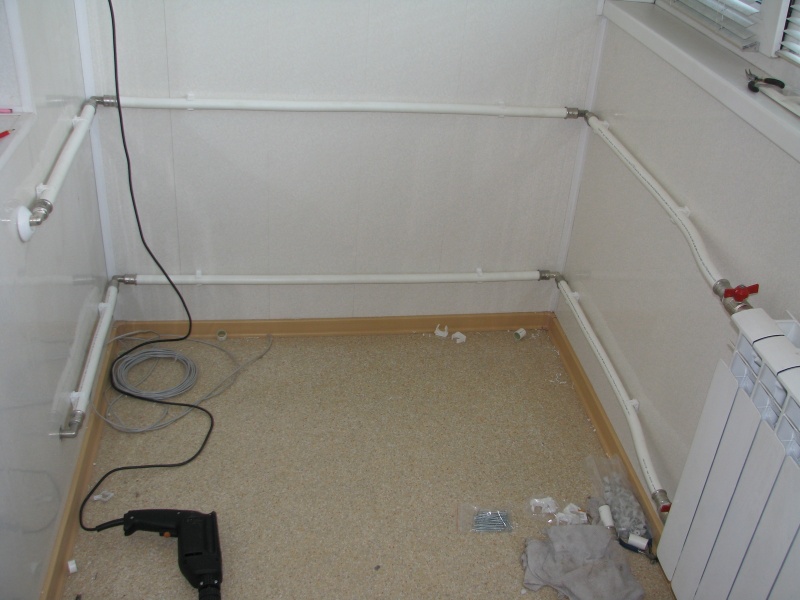

металлопластик на пресс-обжим . батарея на балконКран на байпас- это не хорошо!!!
3754430
это чисто пожелание(каприз) заказчика
oxygen2610
это чисто пожелание(каприз) заказчикаВы как мастер должны понимать к чему приводят такие капризы,либо будут мерзнуть соседи, либо вообще систему разморозят и если вы составляете договор то останетесь крайние Вы.
3754430
мы не менты и не гаишники - проверять законность пожеланий клиента и даже не прокуроры ! а просто монтажники - выполняющие капризы (ХОЧУ) клиента
часто видел на заказах зауженные /уменьшего диаметра/ (переделанные-заменненые) стояки водоснабжения - и ниче всем воды хватает
добавления секций радиатора, переподключение радиатора со стояка обратки на подачу (два стояка вместе в одной комнате) - тоже отражается на соседях - такое часто практикуется . Мы в России живем , а не в европе или японии!
заказчик инженер - высшее техническое образование : сам все прекрасно соображает . если и перекроет байпас , то вся вода пойдет через отопления балкона - и опять вернется в стояк к соседям
