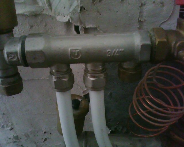

Спецы, подскажите, где можно купить коллектор 3/4" на два евроконуса? Смотрел в Леруа, там выходы только на 1/2", а городит переходы не хотелось бы.
Спасибо! Нашел у них на сайте, завтра буду звонить. Сейчас стоит от застройщика валтековский на три выхода, один заглушен. Хочу поставить коллектор на два чтобы вся система укоротилась и спряталась в шкаф. Ещё вопрос: там между коллектором и концевым тройником на воздушный клапан стоит резиновая прокладка. Можно старую оставить или обязательно на новую поменять? Она в комплекте с тройником. Новый тройник из-за прокладки покупать не хотелось бы. Посмотрел еще, у аналогичного тройника FAR резьба внутренняя, получается, его через бочонок к родному коллектору цеплять?
Можно и вообще без прокладки, можно купить её отдельно, можно и старую, если не продавлена.
А куда будет ставиться коллектор? Если на водоснабжение, то и воздухоотводчик будет лишним.
oxygen2610
Поставьте вместо автоматического воздухоотвотчика, кран "Маевского"-для надежности ИМХО
oxygen2610
В нижнюю часть на тройнике где накручена заглушка, можно поставить бак расширительныйвот

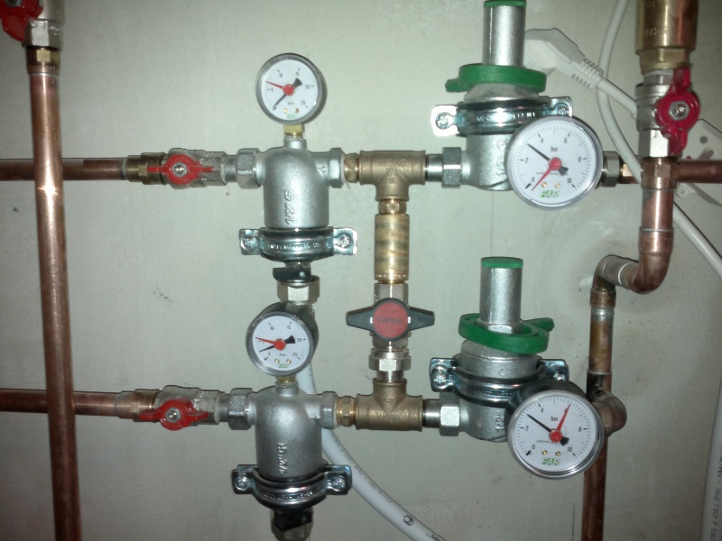

Вчера менеджер сказал (инфа от "Веста-Трейдинг), что я единственный в Новосибирске, кто заказывает гасители гидроударов

А куда будет ставиться коллектор?Это система отопления, справа на фото видно импульсную трубку, в правом верхнем углу часть запорно-балансировочного клапана ASV-I, а ниже ASV-PV.
oxygen2610
Не испортит ли работу балансировочных клапанов компенсатор гидроудара? Про Маевского - это хорошая идея. Автоматический, как пишет производитель, надо обслуживать раз в год, ручным также раз в год при запуске отопления стравливать воздух, я думаю, будет достаточно.
oxygen2610
Не испортит ли работу балансировочных клапанов компенсатор гидроудара?Вам Толмач ответил. Прост подумал что у вас ГВС и ХВС. Это у Вас ЦО или автономка?
SergeiCh
ЦО, горизонтальная разводка, МП в стяжке. Сразу не сообразил написать. Балансировочные клапаны, воздушники - всё от застройщика.
Эммм... объясните, пожалуйста, разницу в использовании гасителей гидроударов и редукторов давления. Интуитивно я догадываюсь, но все же... ©))))
Отличаются как функционалом, так и ценой- редуктор значительно дороже, а если учесть, что для его корректной работы требуется ещё и фильтр тонкой очистки, а к фильтру организация слива промывки...
Гаситель гидроударов- то тот же экспанзомат (расширительный бак), только очень маленький. И название сего девайса ужЕ определяет основную его функцию. Рекомендован к установке не только на вводах от стояков, но и возле водорозеток потребителей: стиральных и посудомоечных машинок, смесителей картриджного типа, унитазов и т.д., где отключение воды происходит резко, образуя гидроудары. Гаситель гидроударов за счёт находящейся в нём мембране, поддавленной с обратной стороны воздушным давлением, компенсирует создающуюся нагрузку, тем самым уберегает гибкие подводки и арматуру водоприборов. Кроме того может использоваться для компенсации давления в трубе холодного водоснабжения, возникающего за счёт нагрева воды до комнатной температуры, например, за ночь (из практики коллег, за ночь давление в трубе может подняться от стандартных 3 bar до 17)
Функция же редуктора- это удержание давления на выходе в пределах установленного (опять же рекомендованные 3 bar) в независимости от входного (зависит от модели и может держать как до 15 так и до 25 bar)
Промывные фильтры в обязательном порядке или можно использовать просто прямые?
...или можно использовать просто прямые?В смысле "косые"? У косых размеры ячейки сетки 500-600 микрон, промывные же 100 и 300. "Сотки" рекомендуются не только для редукторов, но и являются неотъемлемым условием для сохранения гарантии приличных смесителей, типа Grohe, Hansgrohe, Oras и т.д.
Нет))) прямые Но не в этом вопрос.
Самопромывные фильтры с манометрами - это, конечно, прекрасно, но шибко дорого. Вот, положим, я весь узел управления делаю прямо в хорошем таком шкапчике, а не с доступом через лючок, то можно обойтись такими вот прямыми фильтрами? Или таки с манометрами в обязательном порядке, держа в голове установку редукторов давления?

Промывные фильтры в обязательном порядке или можно использовать просто прямые?У промывного фильтра сечение сетки меньше, что благоприятно сказывается на работе кран-букс и продлевает срок их эксплуатации, и чтобы каждый раз не разбирать-чистить, делается обратная промывка. И самое главное , его нельзя ставить перед счетчиком воды, не опломбируют.
Тот, что по ссылке, имеет размер ячейки 800 мкр, у RBM есть и поменьше- на 300 (артикул производителя 40410), что все равно крупновато, да и при малой площади поверхности сетки, а так же малом объёме отстойника, будет требовать частой чистки, что вызовет определённые неудобства из за его форм-фактора.
Понятно. Т.е. определяющим в выборе фильтра, в данном случае, размер ячейки.
Спасибо!)
Спасибо!)
Понятно. Т.е. определяющим в выборе фильтра, в данном случае, размер ячейки.Дачоуштам, незашто
Спасибо!)
Вот только повторюсь, что вследствие малой поверхности фильтрации он будет достаточно быстро забиваться, даже если перед ним поставить фильтр на 500 мкр.
На фото стоит фильтр тонкой очистки Honeywell на 100 мкр. (1"), подводящая труба (32 металлопласт) идёт от погружного насоса через ФГО 500 мкр, так вот при запуске ужЕ прокачанной скважины фильтр пришлось промывать ШЕСТЬ раз, а ФГО только один, и то, для контроля.

После двадцатиминутных отключений стояков в этажках и последующих их запусков, отстойники ФГО бывают забиты под завязку не только песком и окалиной, но и чуть ли не носками

Фильтр Валтек...Неужта и качан капусты, что на заднем плане, оттудава
Никогда не доверял Валтеку.

Толмачу: Я оговаривалась уже, что при условии хорошего доступа к фильтрам и не ленивому хозяину (по чаще фильтры промывать), возможно использование прямых фильтров?

В советское время даже и не слышали про ФГО. Так что можно. Только жалко будет, если купите хороший и дорогой смеситель, а он через некоторое время начнет подтекать из-за таких маленьких окалин
Теоритически можно, если найдёте такой фильтр на 100 мкр, а практически он создаст большое сопротивление, и учитывая, что в некоторых домах давление подают и в 0,5 bar, то после него, дай бог словить пару капель ))) К слову сказать, тот же девиатор смесителя при переключении в режим душа держит от 1 bar"а, при меньшем- возвращается в исходное положение, т.е. на излив.
Чтобы снизить сопротивление арматуры, иной раз приходится переходить на больший размер кранов, фильтров, обратных клапанов, либо выбирать, например, обратные клапана Oventrop с косой врезкой, имеющие меньшее сопротивление, а Вы умышленно хотите ухудшить характеристики.

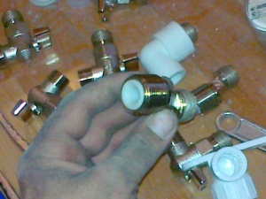

Встраиваемый гаситель гидроударовПро гаситель гидроударов знатно втёр, Иван, внушает!!!![]()
А я наивно полагал, что это шумопоглатитель, работающий за счёт выравнивания 3/4" к 1/2", и устраняющий тем самым турбулентность потока и, т.о. гасящий вибрации (гул в неисправных смесителях наверняка слышал).
oxygen2610
Про гаситель гидроударов знатно втёр, Иван, внушает!!!Согласись, что имеет право на жизнь
.(гул в неисправных смесителях наверняка слышал).А эта тема, очень философская, на которую я слышал очень много предположений и все они имеют место быть
. А вот гудящий смеситель с картриджом пока еще не встречал
работающий за счёт выравнивания 3/4" к 1/2"А квк же "совковые"смесители типа "Елочки", там же нет 3/4 а гудят не меньше

Отправил запрос по данной фиче в представительство Grohe, как ответят, опубликую.
Толмач
Иван, ты оказался прав, снимаю шляпу
Правда, и я тоже
Данная вставка выполняет две функции:
1.защита от гидроудара
2.шумоизолирующий эффект
Информация от представителя Grohe
Правда, и я тоже

Я заходил в "КОЛОРЛОН" и посмотрел эту вставку у GROHE, да, она жесткая. Но я увидел подобное на другом смесителе, там она была очень эластичная и больше походила на мембрану.

Там скриншот ответа, похоже, сохранил не корректно.
Вот копия:
"Добрый день, Владимир,
Данная вставка выполняет 2 функции:
- защита от гидроудара
-шумоизолирующий эффект
Kind regards
Irina Belozerova

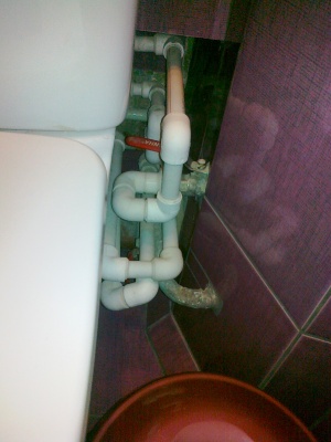

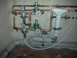

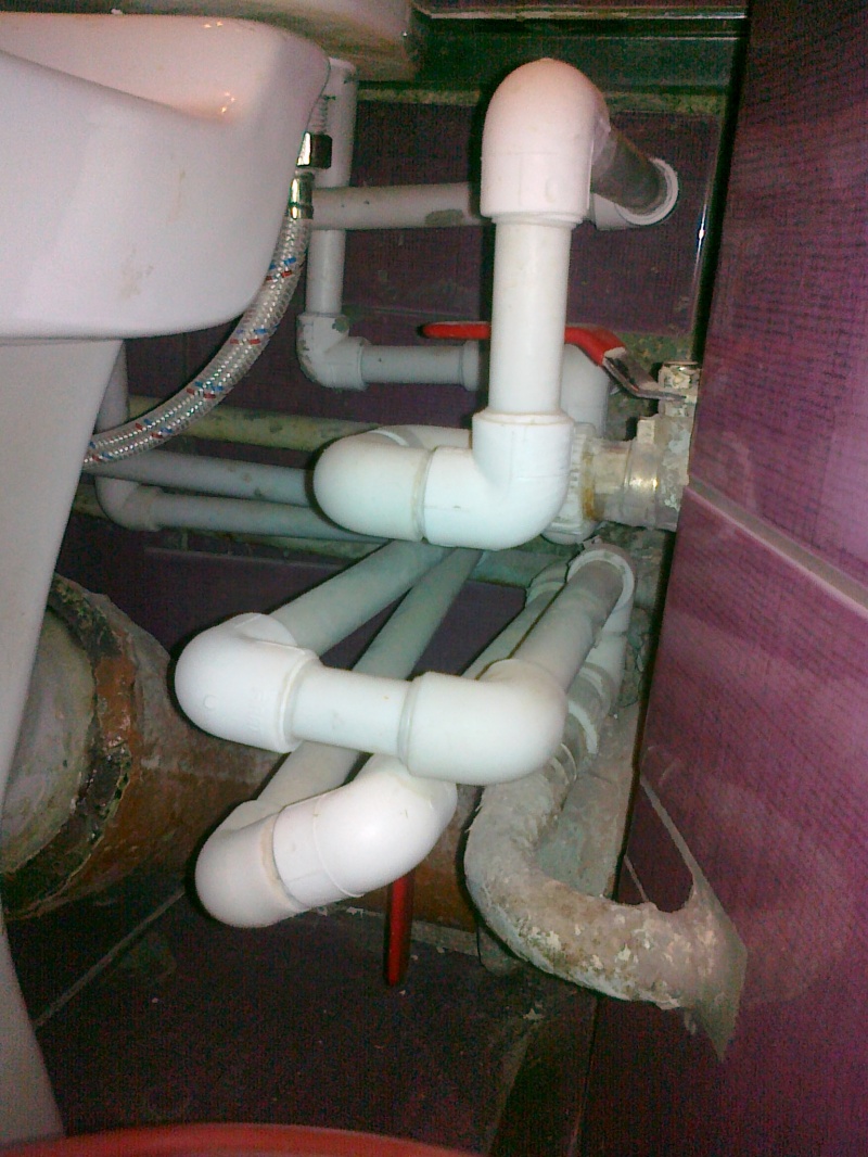

А как под ванну заводили, с кухни
? А это уже мое чудо, эстетика отдыхает
, но задача была поставить ПУ любой ценой
VolnaNSK
но задача была поставить ПУ любой ценойАдекватный инспектор никогда бы не принял их в эксплуатацию, т.к. конструкция не жесткая и ничем не закрепленная.
oxygen2610
Адекватный инспекторА как тогда по Вашему надо было поставить ПУ, при этом оставив доступ к ПЯТИ кранам. А конструкция-то достаточно жесткая получилась. Инспектора бывают разные, в чем была проблема пломбировки как на фото, только его лень наклониться
VolnaNSK
Пломбы поставить проблем нет. Я имел ввиду, что надо просто закрепить все это каким-нибудь хомутом или крепежом. Придраться могут только к этому.
