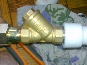

Спасибо за подсказку.

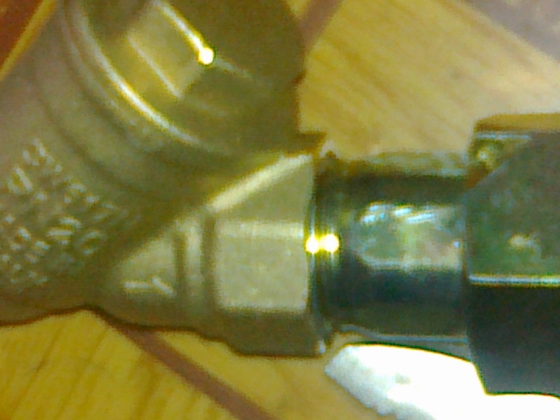

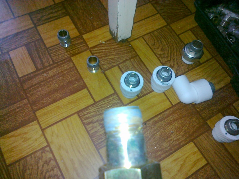

А еще подскажите где купить угловой кран как на третьей Вашей фотке и что за производитель?
oxygen2610
что за производитель?Итап ,М-н "Вариант-А
AndroNSK
Золотая середина "Галлоп", тем более Эак ими доволен. А это спец версия для счетчиков"Имя сестра, имя" (с), в смысле название магазина пожалуйста где этот "Галлоп" купить можно![]()
oxygen2610
"Галлоп" купить можноИнженерные сети

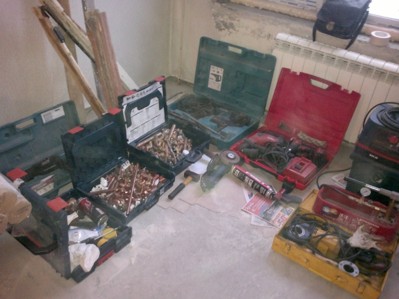

Похвалюсь

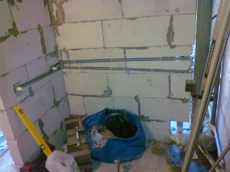

с неделю назад закончили отопление на меди. СО гравитационная, трубы в штробах.
P.s. "С браком от "Галлоп" я так же сталкивался, причём крайний раз на 1,5" на вводе двухэтажки.
P.p.s. шёпотом: Эак дружит с генеральным директором Галлопа, почитай их переписку на известном форуме

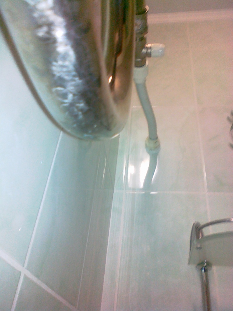

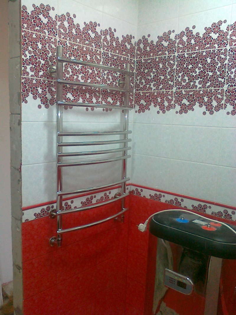

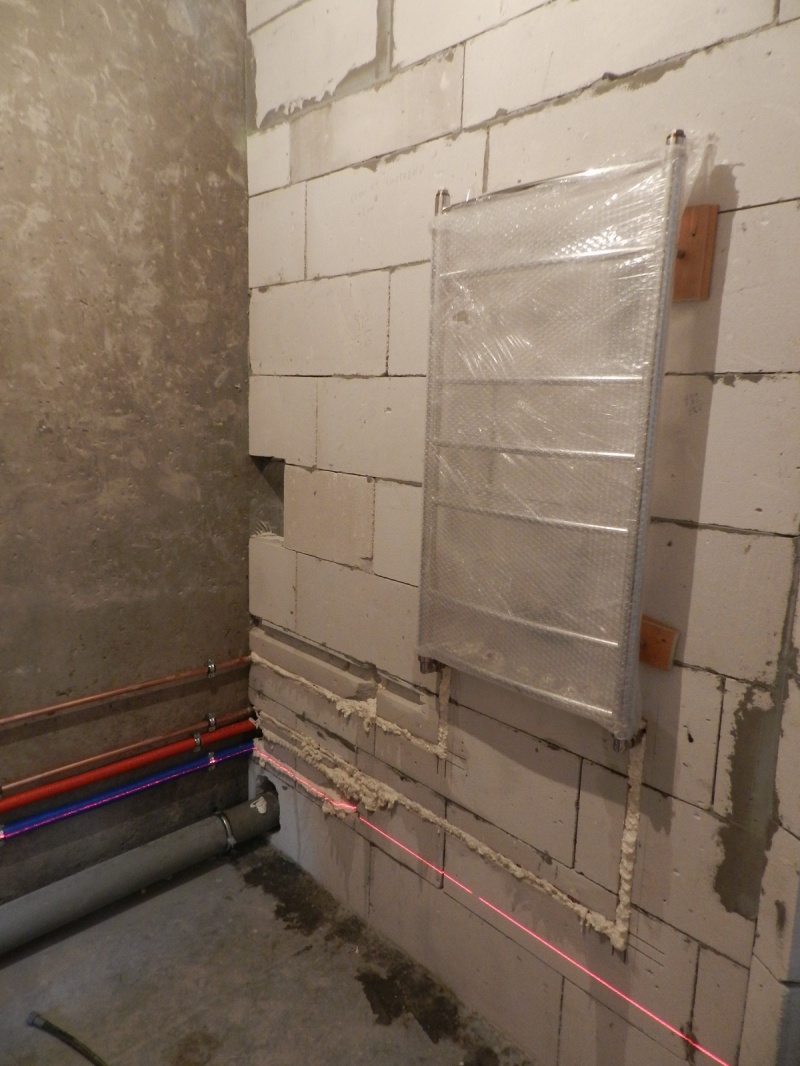

Прошу еще совета: в ванной комнате одна из стен является внешней. Обычный П-образный стальной полотенцосушитель обогревает, но хочется, чтобы в ванной было потеплее.
Что можно сделать, что сколхозить?
Может кто нибудь приделывал стальные "ребра" для увеличения площади нагрева?

ПС подключен + к ПС и + от ПС, греет хорошо и весь прогревается. использовал новую трубу от “ Heisskraft ”.
Толмач
Действительно, тесновато.
А вообще, молодец
Зачем краны перед смесителем ванны?
А вообще, молодец

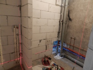

Сегодня закончили комплексный сантехмонтаж, правда вместо запланированных двух дней провозились три с половиной)))

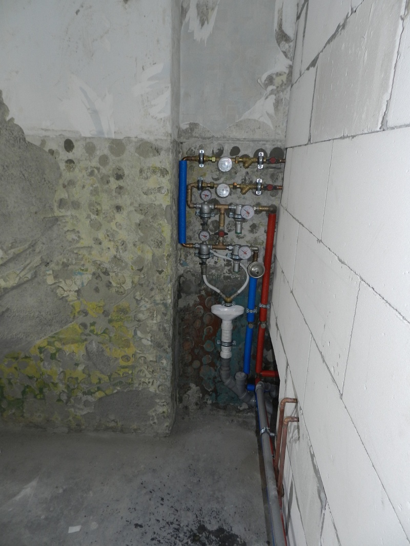

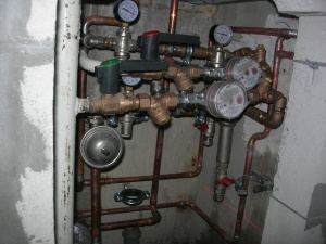

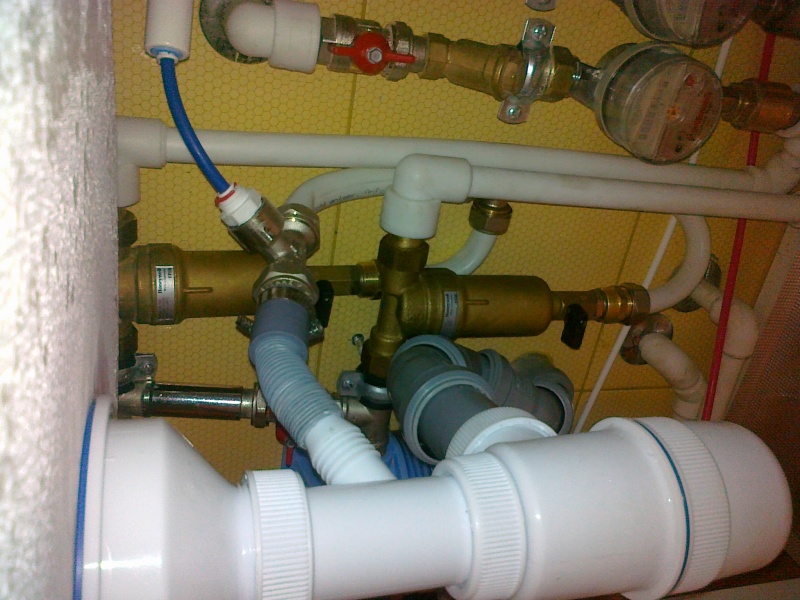

Десятиэтажный дом на ул. Кропоткина. При предварительном просмотре квартиры замерили давление на водоснабжении- оказалось 5,2bar, многовато, хоть и не противоречит закону :-(
Толмач
Дешево и сердитоА тут наоборот![]()

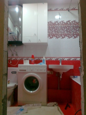

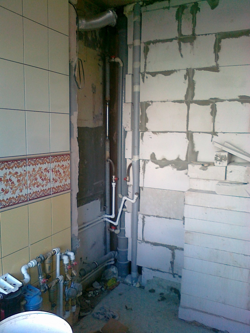

Замена стояков водоснабжения и канализации.
В правой комнатке предусмотрены отводы под водонагреватель и стиральную машинку. Выведена канализация с сифоном для СМ, а так же дренажная труба для клапана избыточного давления.
Установлен полотенцесушитель. Трубы спрятаны в штробы.
Справа от ванной комнаты уборная. Установка инсталяции и скрытого смесителя гигиенического душа.

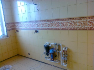

Слева от ванной- кухня с узлами водоучёта (ФГО и обратные клапана (тип Europa с металличесмким штоком и клапаном) пр-ва Itap (Италия)) , фильтрами тонкой очистки (FAR 100 мкр) и редукторами того же производителя. Шаровые краны Oventrop (Германия) с эргономичными ручками и плавностью хода, которого я не встречал ни на каких других ШК.
Трубы водоснабжения медные КМЕ (Германия), фитинги латунь и бронза Viega (Германия). Для компенсации температурного расширения воды на ХВС установлен гаситель гидроударов, в данном случае работающий в качестве расширительно бачка.
На вводе- 5,2 bar, после редуктора- 3 bar: то, что доктор прописАл
). К слову, 100 мкр и 3 bar являются обязательным условием сохранения гарантии у многих приличных производителей смесителей, а так же и другого сантехоборудования.

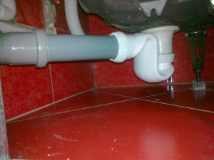

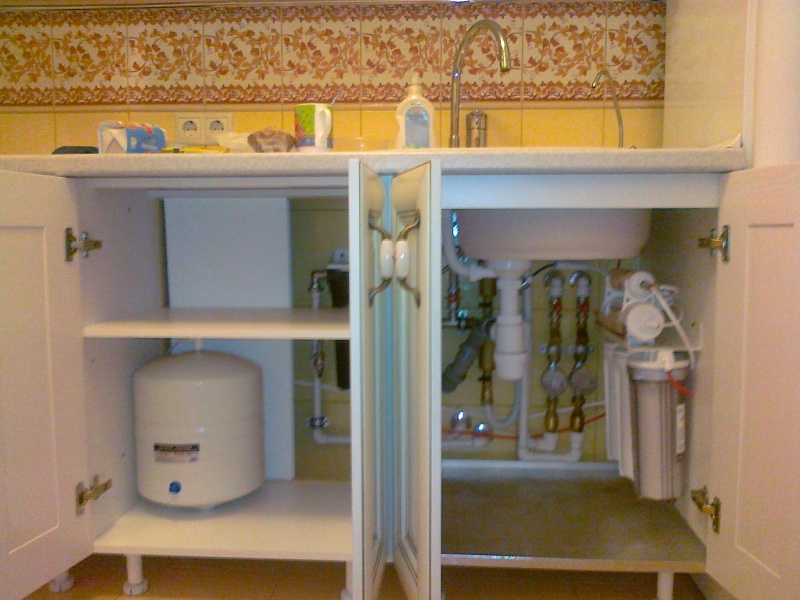

Для слива с фильтров тонкой очистки обратным потоком применен сухой сифон HepVo с воронкой MacAlpine(Англия), для слива с клапана избыточного давления водонагревателя использован сифон- воронка HL21 (Англия), в котором предусмотрен резервный клапан в виде шарика для предотвращения попадания запахов из канализации при высыхании гидрозатвора.
Канализация- Ostendorf (Германия).
). К слову, 100 мкр и 3 bar являются обязательным условием сохранения гарантии у многих приличных производителей смесителей, а так же и другого сантехоборудования.Для слива с фильтров тонкой очистки обратным потоком применен сухой сифон HepVo с воронкой MacAlpine(Англия), для слива с клапана избыточного давления водонагревателя использован сифон- воронка HL21 (Англия), в котором предусмотрен резервный клапан в виде шарика для предотвращения попадания запахов из канализации при высыхании гидрозатвора.
oxygen2610
Хороший монтаж
. Только на фотках не нашел
. Только на фотках не нашелсифон- воронка HL21 (Англия)Еще бы фото посмотреть как ГВС переделали, я так понимаю что ПС от него запитан

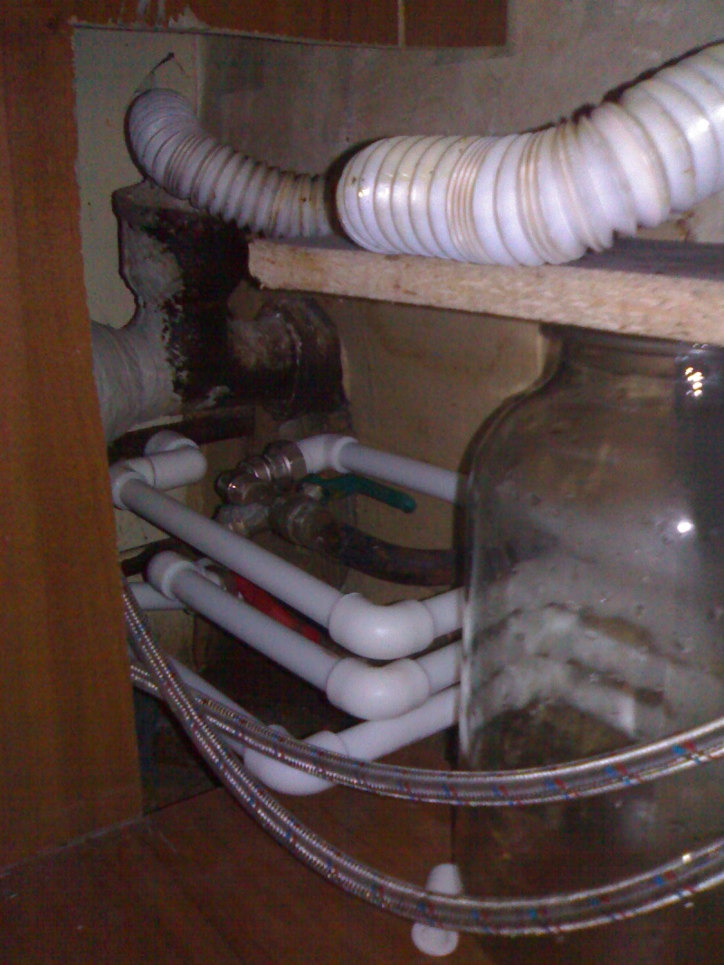

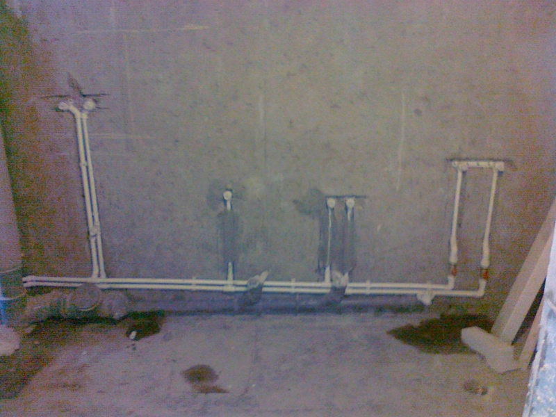

А на ХВС что за П-образка новенькая
Толмач
Чтобы не ставить американку на стояк, пришлось таким образом выйти из положения, иначе стояк на длину раструба не раздвинуть, а так сбоку завёл "П"-образное глюкало. В общем- ноу-хау )))
oxygen2610
, а я голову ломал как стояки медью делать без американок
Толмач
К слову сказать если американка медная (полусфера), т.е. без EPDM кольца, то достаточна надёжна- высыхать и продавливаться нечему, вот только ставить можно лишь в тех местах, где она будет на виду, и с доступом к возможному обслуживанию, только особое внимание на полировку поверхности- бывают шероховатости и царапины, тогда текут. Да и момент затяжки, особенно на больших диаметрах, достаточно велик. И вот если очень нужно поставить (в целях борьбы за эстетичность) и есть метра два с половиной длины трубы диаметром до 22 мм, то я делал так: паковал резьбы на лён с пастой, закручивал до упора, выгибал трубу (лучше в двоём) и вставлял в раструб, после чего приоткручивал обе крайних резьбы на пол оборота, тем самым сдвигая муфты ближе- лён прощает корректировку. И даже без американок, например здесь:

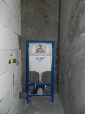

Здравствуйте подскажите пожалуйста,требуется переустановить инсталяцию грох,в данный момент установленна на расстоянии 20см.от стены без боковых упоров,можно ли переустановить на 45см от стены и нужны ли боковые упоры?Спасибо
microlab64
Хорошо,но только уже завтра,щёлкну.
Уважаемый Владимир дом девяти этажный
, а давление иногда и до 6ти бар поднимается. Спасибо за выполненные работы, советы и сжатые сроки. Все хотелки были реализованы. Не дёшево конечно но с электричеством и водоснабжением шутить не хочется. Ещё раз огромное спасибо.
, а давление иногда и до 6ти бар поднимается. Спасибо за выполненные работы, советы и сжатые сроки. Все хотелки были реализованы. Не дёшево конечно но с электричеством и водоснабжением шутить не хочется. Ещё раз огромное спасибо.Очень рад, что Вам понравилось и спасибо за хороший отзыв
По этажности ошибся, эскюзьми
Всё таки не зря поставили редуктора, 6 bar могло губительно сказаться на многих водоприборах.

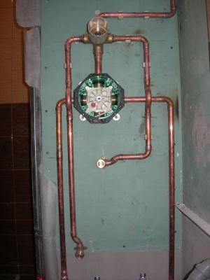

Монтаж водопровода по ул. Кропоткина-130:
На вводе бронзовые шаровые краны Viega (Германия), фильтры грубой очистки и обратные клапана бронзовые Oventrop (Германия), промывные фильтры тонкой очистки и редукторы RBM (от заказчика), шаровый кран на байпас промывки фильтров- Oventrop с эргономичным рычагом-маховиком в форме гриба. Для компенсации тепловых расширений ХВС использован гаситель гидроударов. Для слива водонагревателя, его группы безопасности, а так же слива с фильтров применён сухой сифон HepVo с воронкой MacAlpine. Слив организован с использованием металлопластиковой трубы и фитингов Henco (Бельгия). Паковка резьб производилась на лён с уплотнительной пастой Gebatout (Франция) и анаэробными герметиками Siseal (Италия). Штатная группа безопасности электроводонагревателя заменена на сборную.
Водопровод медный Viega (Германия). В целях исключения взаимовлияния ГВС и ХВС, была выбрана схема удлинённого коллектора: ввод и основная трасса медью Ø18мм, отводы на раковины, инсталяцию, посудомоечную и стиральную машинки Ø15мм, сам коллектор до встроенного смесительного узла Ø22мм.
Смеситель скрытого монтажа и дивертор (переключатель: душ ручной, тропический душ, наполнение ванны) Hansgrohe (Германия).
Система проверена (опрессована) давлением 6 bar.

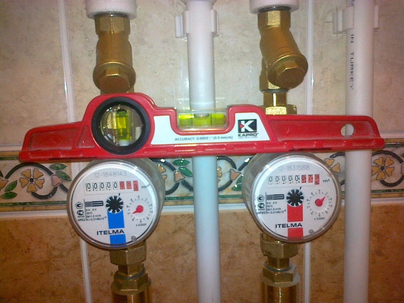

Владимир, привет. Тут что-то озадачился по поводу паковке резьб, да и пост этот навеял:- почитал СНиП, а там написано лен ИЛИ фум, а если совместить это нарушит СНиП? И считается ли такая паковка нарушением СНиПа 3,05,01-85 п.2,6 "Лента ФУМ и льняная прядь должны накладываться ровным слоем по ходу резьбы и не выступать внутрь и НАРУЖУ трубы"
Толмач
Я не сторонник ФУМа- при возможных подвижках (корректировка при монтаже, либо последующие подвижки от тепловых расширений) может подтекать, тем более не вижу особого сокрального смысла мотать ФУМ поверх льна. СНИПу противоречит. Но, учитывая его значительный "возраст"
, он, на мой взгляд, не охватывает современных материалов уплотнения, а старые (свинцовый сурик, белила, замешанные на натуральной олифе) купить практически невозможно. К слову, свинцовый сурик вряд ли полезен на пищевом водопроводе, да и использование "красок" грязно в монтаже, создаёт определённые проблемы в демонтаже, хотя и защищает резьбы от коррозии, а так же фиксирует сопряжённые поверхности.
P.s. Пакуешь, хоть на выставку выставляй
, он, на мой взгляд, не охватывает современных материалов уплотнения, а старые (свинцовый сурик, белила, замешанные на натуральной олифе) купить практически невозможно. К слову, свинцовый сурик вряд ли полезен на пищевом водопроводе, да и использование "красок" грязно в монтаже, создаёт определённые проблемы в демонтаже, хотя и защищает резьбы от коррозии, а так же фиксирует сопряжённые поверхности.P.s. Пакуешь, хоть на выставку выставляй
oxygen2610
P.s. Пакуешь, хоть на выставку выставляйСпасибо, годы тренировок и сотни заноз из-за плохого льна (иногда как пакля). Но все равно много зависит от качества резьб, из-за чего трудно поймать нужное количество пряди. и еще один не маловажный момент "НАСЕЧКА" и хорошенько поплевать

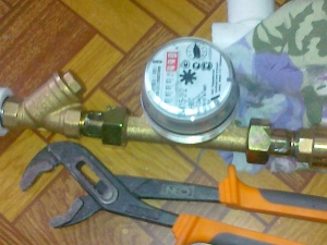

Насечка, она же накатка, делается пассатижами, газовым ключём, либо специальным устройством для обработки края резьбы, к слову, на днях я стану его счастливым обладателем (ждал больше двух месяцев)
Толмач
Kapro новенький? Еврейский, с пожизненной гарантией на колбы
Я тут тоже прикупил пару недель назад один девайс, ещё не пробывал в работе, только сегодня получил к нему режущий ролик.
oxygen2610
Устройство для обработки края резьбыу него другие функции
Производитель: ROTHENBERGER
Устройство для обработки острого края резьбы после нарезания ручным клуппом или на станке перед уплотнением льном/фумлентой
,Многие производители делают эту "накатку", и она плохо выполняет свою функцию потому что всеравно поверхность остается гладкой, я всегде поверх нее делаю "насечку" плоскогубцами, чтобы сделать заусенцы
