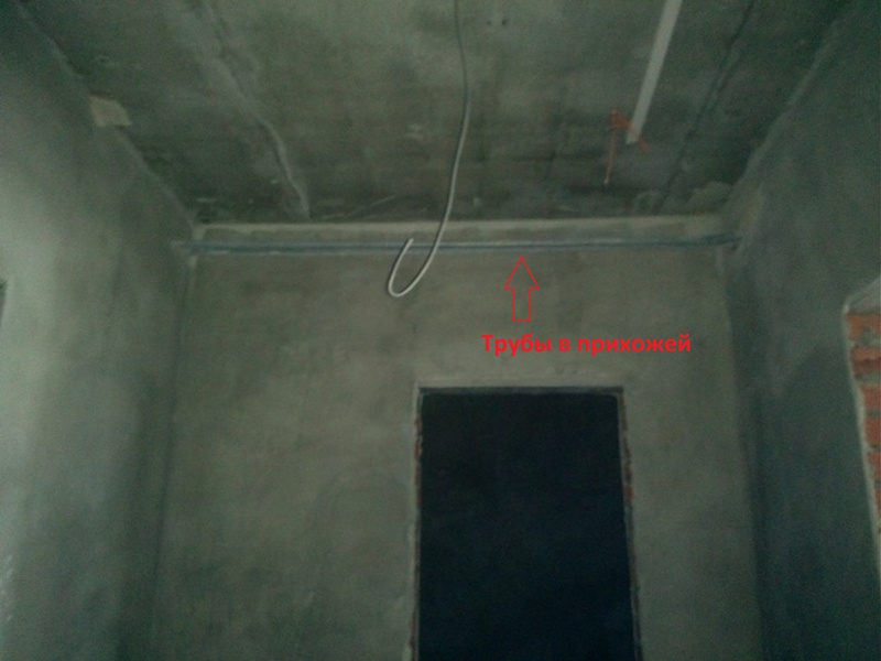

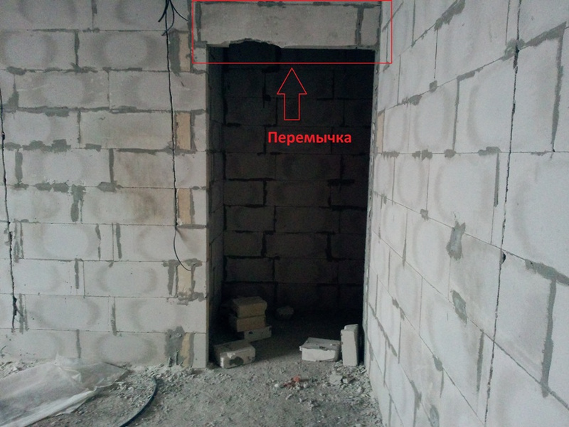

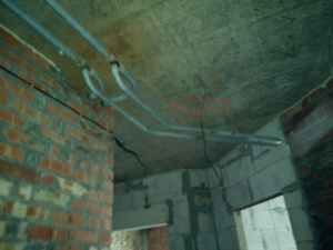

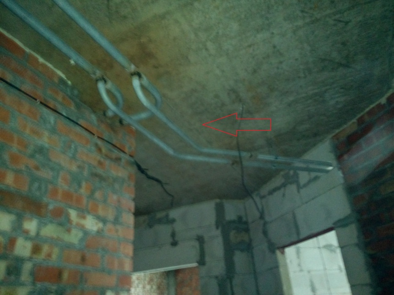

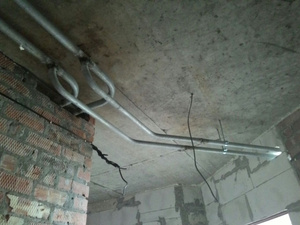

Сегодня посетил стройку с целью сделать замеры помещений в своей квартире и квартире товарища парой этажей ниже. По времени был ограничен поэтому сильно не вглядывался что там понастроили. Но кое что сразу бросилось в глаза, это разводка водопроводных труб по квартирам. Конкретно в моей квартире заведена только холодная вода в санузле строго вертикально, как и должно быть, горячая вода пока не заведена.

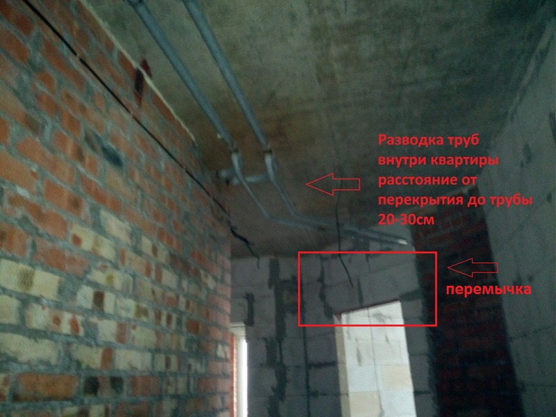

Я не специалист проектировщик ВК, но разве трубы должны заходить в квартиру на расстоянии 20-30см от перекрытия и проходить через несколько помещений. Что потом делать с ними, куда прятать? под подвесной потолок не получится они слишком низко, зашивать в короб? можно, но как это будет выглядеть, или просто переваривать? Соседи как думаете решать?
В своей квартире тоже кое что не понравилось
pdv_nsk01
Это так во всех квартирах разводят трубы по потолку? А почему не в стяжке? :а\?:
pdv_nsk01
На фото с разводкой труб - это конечно ужасно, походу у вас какой-то этаж такой, надо было спуститься ниже посмотреть, трубы даже вентиляционные отверстия перегораживают. Перемычек нет нифиг, даже на фото где показываете что перекрытие залито криво - это тоже косяк их, ведь если не подвесной потолок то сколько материала переведете, и пена между плитой и диафрагмой это интересно!! Либо сейчас либо при сдаче надо разговаривать, перемычки - не дело - опасно. С трубами - менять на пластиковые или металлопластиковые и делать под потолок - но почему инвестор должен об этом думать... 20-30см - это для сварщиков, чтобы могли смотировать.
Airo
Такая картина с трубами на разных этажах одинаковая, но встречается не во всех квартирах. Я сильно не вдавался в качество выполненных строителями работ, шёл на стройку с целью обмерить помещения, теперь придётся идти детально всё смотреть. Впечатление сложилось такое, что строят лишь бы что-нибудь построить.

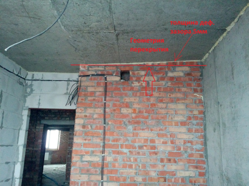

Ещё на фото не запечетлено в некоторых квартирах лопнули стеклопакеты, видимо дом дал неравномерную осадку.
Airo
Может не посмотрели, что разводка водоснабжения не проложена и залили стяжку, а потом уже только заметили и решили так выйти из сложившейся ситуации, посмотрите как в других квартирах и этажах

Фото сделано на 17 этаже где ещё нет стяжки, на нижних этажах где уже есть стяжка трубы выполнены аналогично.
В некоторых квартирах где расположение стояков более грамотно спроектировано такой разводки труб нет.

Стеклопакеты и стены лопаются от того что не выполняют требуемого зазора между стенами и перекрытием, плита при ее нагружении должна прогнуться и ничего ей не должно мешать - а получается что упирается в стену, а стены просто не выдерживают и лопаются. Строители делают все по проекту, чтобы их не заставили переделывать - так что такая разводка по проекту - может там косяк. Может так и делают - но что то смонительно, обратитесь к застройщику.
Да ну не может быть так. По договору написано вертикальная разводка труб. Фото этой порнографии никуда не годится, а как же конденсат с холодной трубы? Лично Я категорически не согласен с такими условиями, Нам остается лишь писать застройщикам. Блин ну это же не техническое помещение, а квартира. Кстати да, фото со второй секции с 16 этажа:
Airo
Обязательно по проекту, по-другому быть не может. Либо по согласованию с проектной организацией. Стеклопакет врят ли лопнет от давления перекрытия, т.к. в оконном проёме тоже крепится с зазорами к несущей перемычке.
Kirill5555

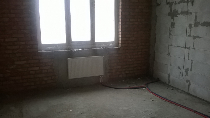

У вас на фото трубы отопления, речь про водопроводные трубы.

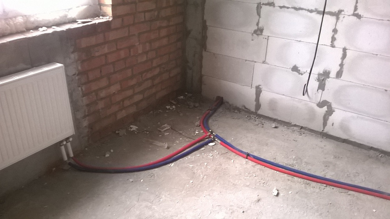

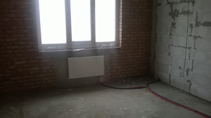

Ну да, фото отопления, Я еще приписку сделал что это 2-я секция 16 этаж. Мини отчет о ходе работ. Я возмущен разводкой горячей и холодной воды на фото в постах выше... Скажите территориально где были сделаны фото секция квартира?

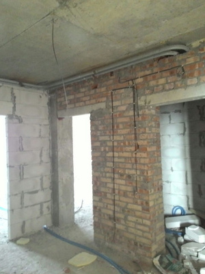

3-я секция, если не ошибаюсь подобная картина с трубами (в большей или меньшей степени) в квартирах 1А, 1Б, 1В. В другие не ходил.
В квартире 2Б 3-я секция на всех этажах заведена только труба с холодной водой, заведена правильно, вертикально по стояку в туалете.

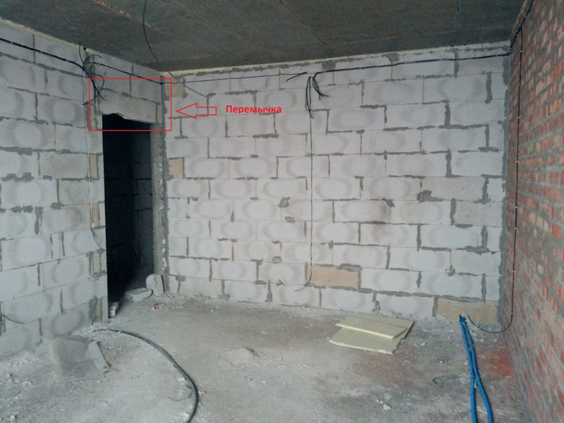

Набросал план квартиры 2Б 3-я секция по обмерам. Может кому пригодится.
p.s. обмеры выполнены по неоштукатуренным стенам, соответственно привязки к внутренним граням стен изменятся на толщину штукатурки.
Рулеткой? или лазером? Замеры своей квартиры тоже не плохо было бы сделать...

обмерял дальномером
разве есть разница с рулеткой? )

Вид как с подвала,это же геморрой,то есть изначально исключается возможность отделки потолка без натяжного потолка,может нис не вкурсе что там такое творится. Я такого порева ниразу не видел. Это капец.

На счет стеклопакета - может что угодно, так как из своего опыта скажу что не всегда делают необходимые зазоры! может такой уже и поставили - чтобы теплый контур закрыть, а может кто и разбил. Но это по сравнению с трубами - ерунда! Я сам не специалист ВК, но думаю что такие трубы в стяжке нельзя проводить. Интересно, конечно, чем у вас это кончиться. А вы в архикаде рисуете, наверное с архитектурой знакомы)

С архитектурой немного знаком, в архикаде не рисую, в автокаде запросто )

У нас 16 этаж 3 секция, та же квартира. Мы в шоке. Достали договор, в пункте 3.1.4 написано: " выполнение монтажа вертикальных стояков холодной и горячей воды (без горизонтальной разводки)". Завтра будем звонить, спрашивать как такое может быть, просто порнография, нет слов.
rossia
" та же " это какая? если 2Б, то у вас пока всё норм )
rossia
у нас 1Б
лучше сначала сходить и посмотреть своими глазами, потом звонить
pdv_nsk01
У меня тоже вроде все норм, 2 А 3 секция)). У двушек и трешек все нормально с разводкой, не совсем грамотно, но более менее, в однешки не заглядывал, но если там такое, что тут на фото это полный пи.... подрядчик рукожоп не иначе.
rossia
У нас тоже тоже 1Б 3я секция - все хорошо) Стояк на кухне и стояк в ванной. Фото выложил бы, да слишком большие - не грузятся. Вот только это получается необходимо ставить счетчики на кухне и в ванной?? Да говорим же что это не подрядчик! подрядчик делает по проекту от застройщика - к нему все вопросы.

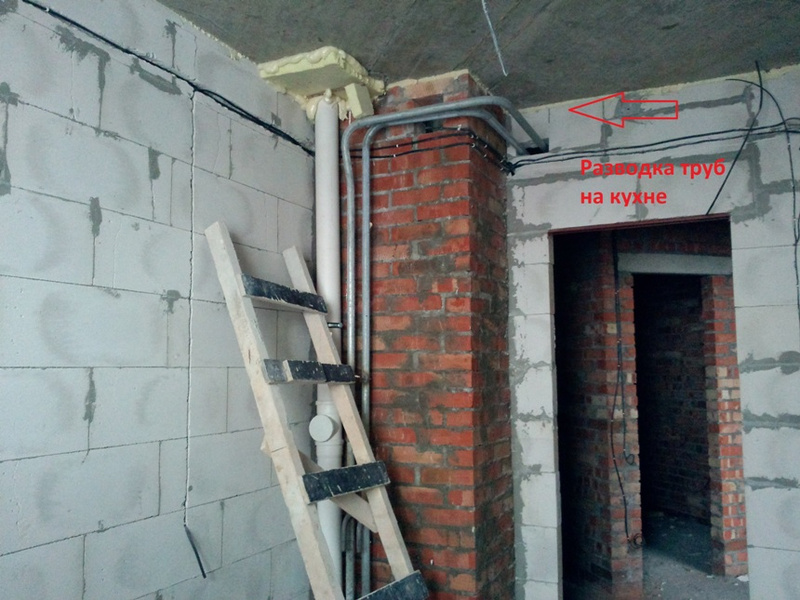

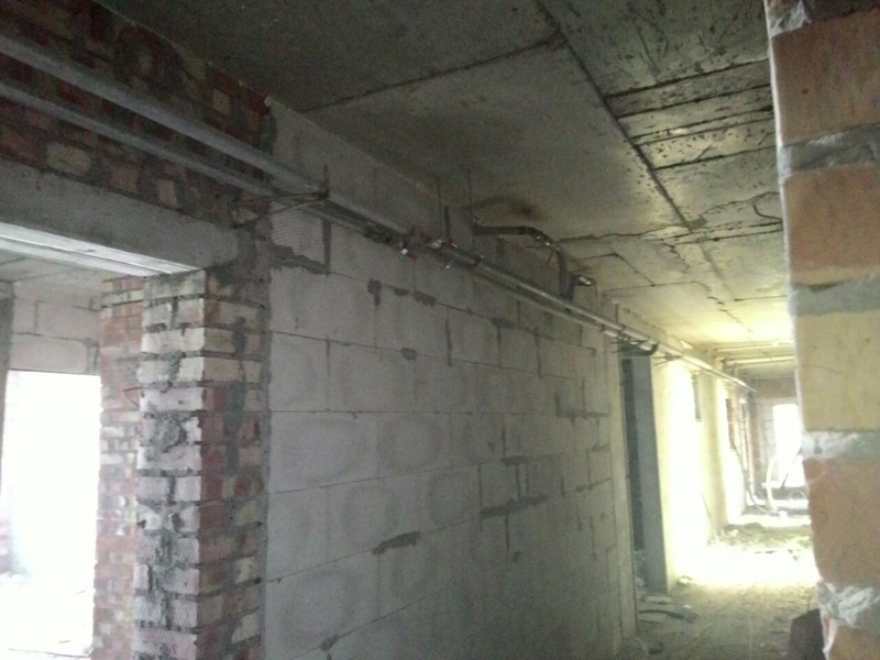

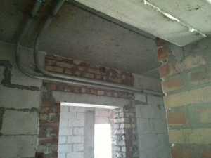

Скажите,а откуда и куда идут эти трубы по потолку идут? Во второй секции и третьей по 14 этажу такого нигде не наблюдается,стоянки идут с нижнего этажа на верхний в ванной или туалете,кухня пока не подключена,но тк она является граничащей с ванной думаю никто не станет вести трубы по потолку. А в кухню вообще идут железные или пластиковые трубы?
Кирквол
Трубы идут с подъезда в санузел и на кухню, стальные.
У товарища квартира 1А, 3 секция, 9-й этаж кухня рядом с санузлом, но водопроводные трубы заходят с подъезда горизонтально через прихожую.
pdv_nsk01
Сегодня был в 1А третья секция 14 этаж ,трубы идут в санузлу,все как положено,видимо по каким- то причинам именно в том месте возможно проводка только через потолок,или тупо забыли сразу сделать как положено.

Был сегодня на стройке в 3 секции, сходил на 17 этаж и конечно откровенно охуе..... от увиденного вечером скину все фотки, нет кабеля с собой щас... В моей к сожалению тоже не все хорошо 2А, ну не так страшно, как в однешках(там вообще полный ... если все зашивать то квартира для карликов подойдет только), у меня такие трубы по прихожей только и более менее аккуратно можно устранить ну тем не менее, с какого хера я должен этим заморачиваться и тратить дополнительно свои ресурсы???, мес назад был такого не видел. Ну да ладно заходим опять в подъезд и создается впечатление, что попадаешь в подвал это в таком то доме , за не самые дешовые ценники. Опечаленный пошел вниз, остановился на 10 этаже, пошел на 8 и на 4, но такого там не увидел все, как положено трубы по стояку идут!!! Мое предположение, что на последнем этаже из за циркуляции, но жить, как в подвале я не хочу, предлагаю всем жильцам 17 этажа собраться и ехать к застройщику и желательно чем быстрей тем лучше, пока у нас не отштукатурили и стяжку не сделали, пишите в личку договоримся и поедем.
pdv_nsk01
Созвонился с подрядчиком, прораб говорит, что так только на 17 и на 9 этаже, не буду объяснять почему, но в большей степени из за лени подрядчика можно было сделать все гораздо красивей и аккуратней видимо сроки или же другие причины, успокою вас следующим, сразу закинул удочку можно ли переделать говорит все можно и без особых проблем и это радует, но уже после сдачи дома, потому что система уже сделана по проекту, переделывать если щас чтобы сдать, то на всех этажах вот так!!!
pdv_nsk01
И кстати у кого хорошая дыхалка и сильные ноги сходите во 2 секцию, на 9 и 17 этажи, ваще глаза выпадут там гораздо страшней)))) прораб говорит по проекту допустимо опускать трубы до 30 см от потолка, ну они и опустили, будем переделывать, потому что жить так точно не будем.
А можно в двух словах, ладно на 17 понятно, циркуляция, но на 9-м то зачем...
