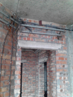

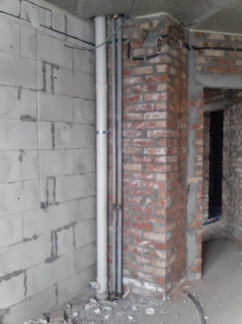

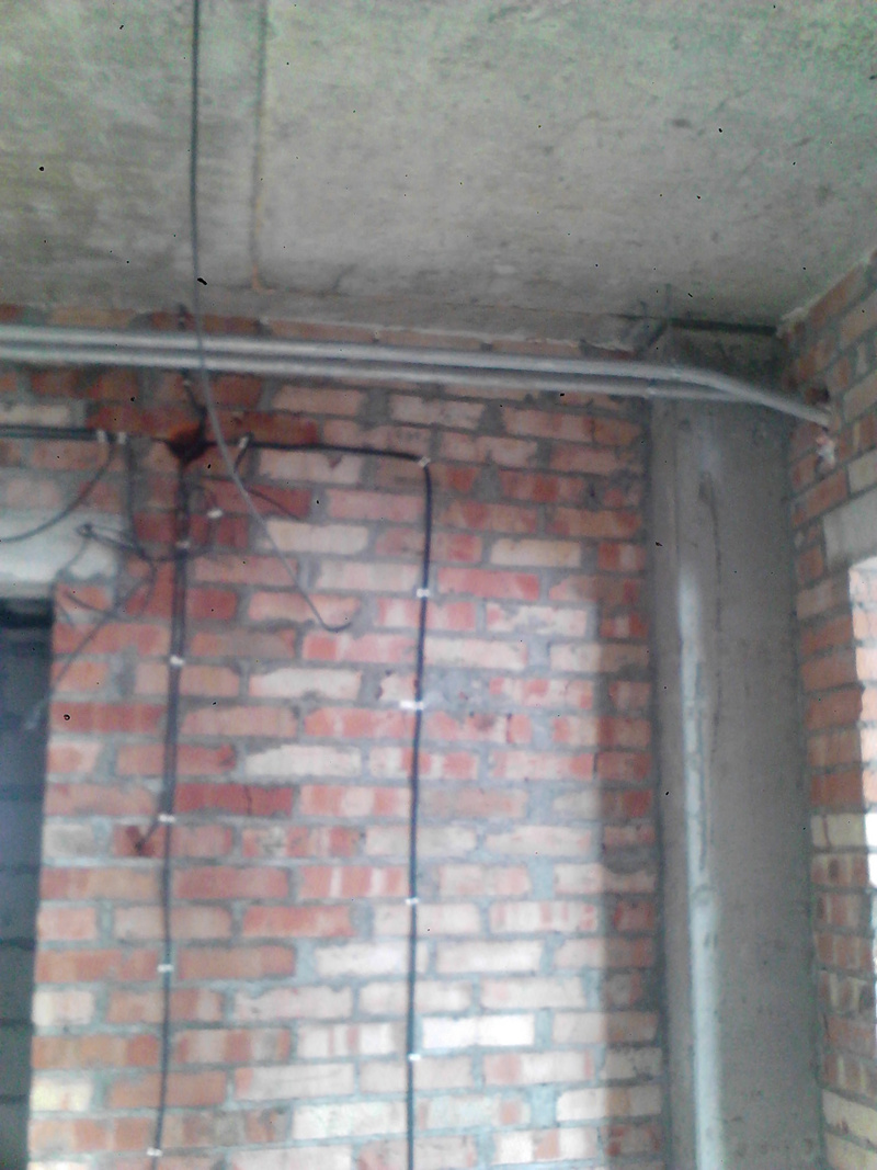

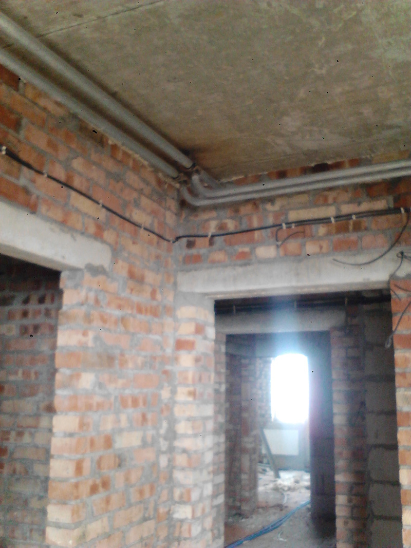

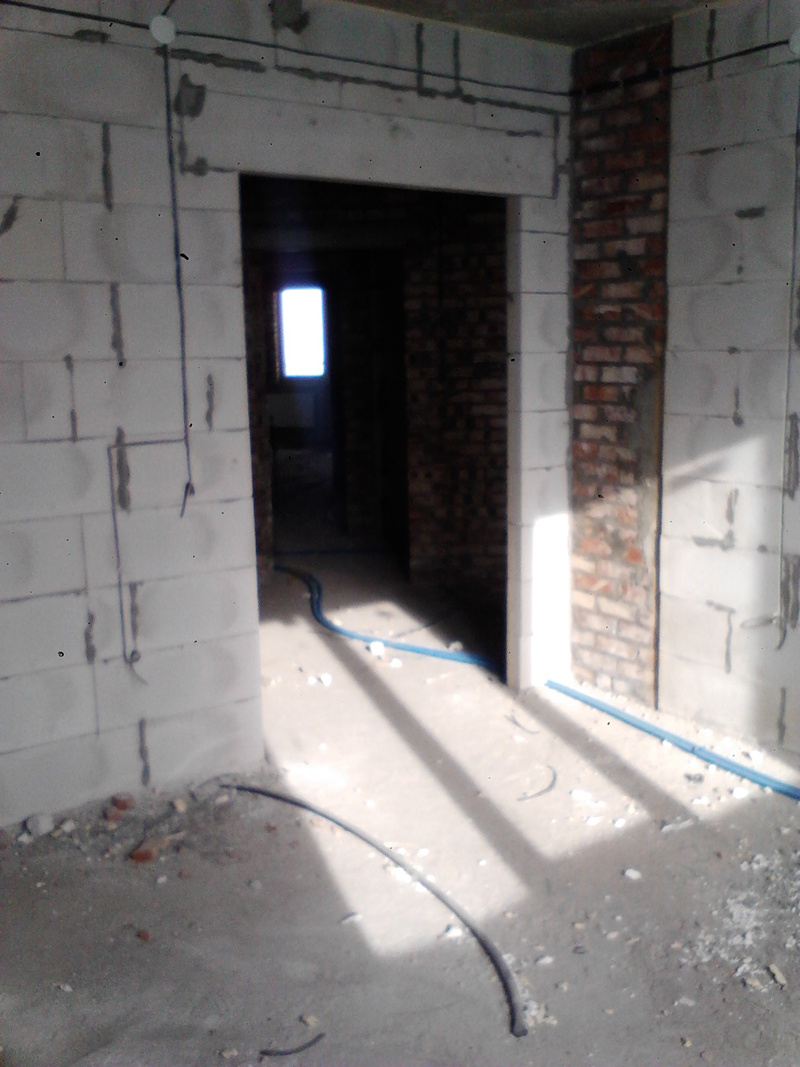

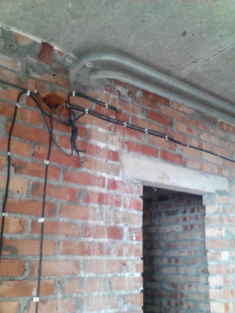

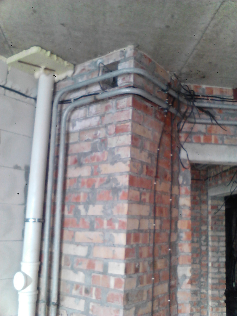

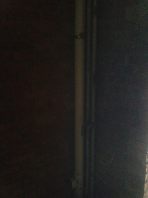

Съездил, посмотрел. Сочувствую соседям. 17 этаж 3-я секция. На 9 также. Фото...

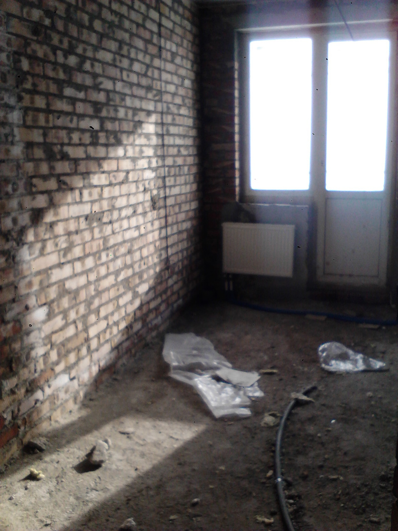

Зашел к себе на 16 этаж. Есть недочеты конечно, но с трубами все норм.
  • трубы на кухне
  • кухня, отопление
  • комната
  • темно, в ванне разводка

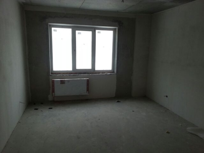

На 10 этаже делают стяжку в однешке. С 11 по 14 штукатурят полным ходом, китайцы))
  • 10 этаж
  • 10 этаж

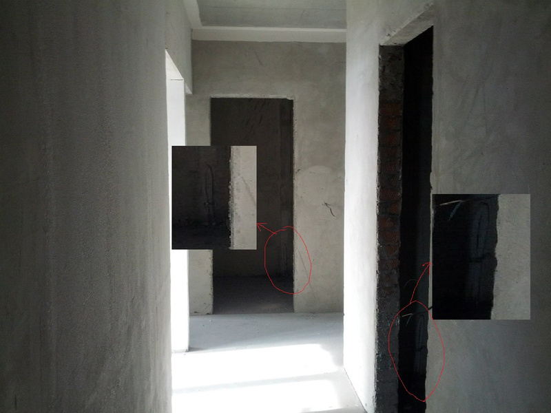

А что за квартира на 17 этаже на фото?

В общем так соседи, чертежи стадии "П" по которым дом проходил экспертизу я достал. Насколько я в них смог разобраться система водоснабжения запроектирована правильно и логично.
В проекте принято зонное водоснабжение систем хозяйственно-питьевого и горячего водоснабжения:
I зона – подвал – 9 этаж;
II зона – 10 этаж – 17 этаж (18 этаж для блок-секции в осях 1-11)
Горизонтальная разводка первой зоны проходит в подвале, гор. разводка второй зоны проходит на техэтаже.
Внутри квартир только вертикальные стояки.
Сразу говорю, я не ВК-ник, поэтому мог чего-то неправильно понять. На днях отдам проект посмотреть специалистам что бы они точно всё сказали.
Если получится так, что разводка труб в чертежах сталии "Р" отличается от стадии "П", либо монтаж ведут вообще не по чертежам, то это весьма весомый довод для обращения в соответсвующие надзорные органы.

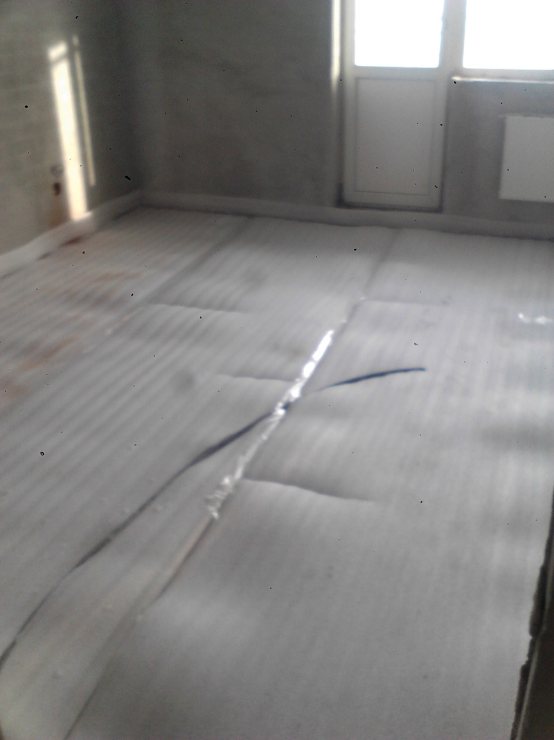

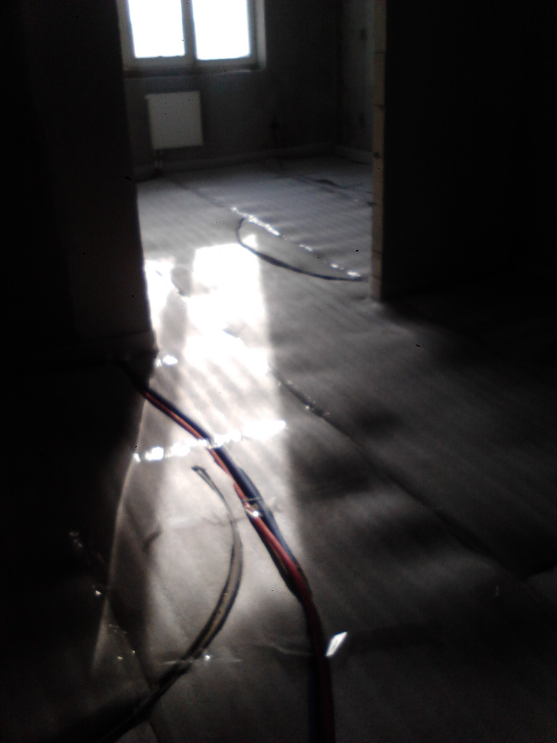

evilnsk
отделка меньше чем на половину, пока разводка отопления и воды вся в полу
  • хол и гор вода Сухарная,96/2
  • отопление Сухарная,96/2
