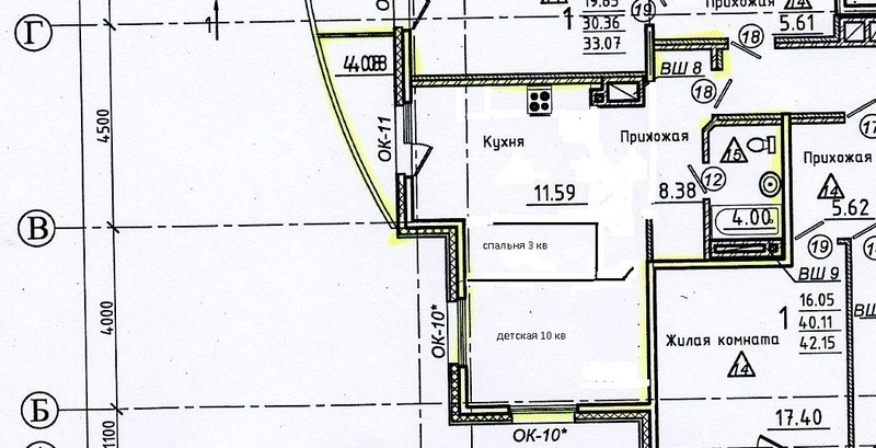

А вот и наша перепланировка, правда нарисовала как смогла)

а 3 кв м спальни,не мало?вы туда будете диван ставить или как??
Revitka
У нас типа кладовки получится) там только кровать будет стоять, а стену с кухней либо раздвижную будем делать, либо низ глухой а верх какими нибудь клетками . Идея вот отсюда была
