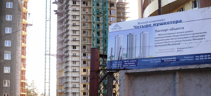

а вы по камере посмотрите http://212.20.50.25:81/view/viewer_index.shtml?id=134620
olivie

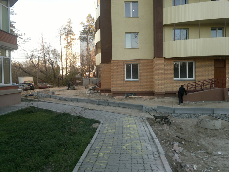

байрон сегодня, продолжили остекление балконов с трех сторон, занимаются благоустройством, но до асфальта еще далеко
Виктория2210
спасибо за полезную информацию
Виктория2210
к сожалению верхушку Портоса на камере не видно((

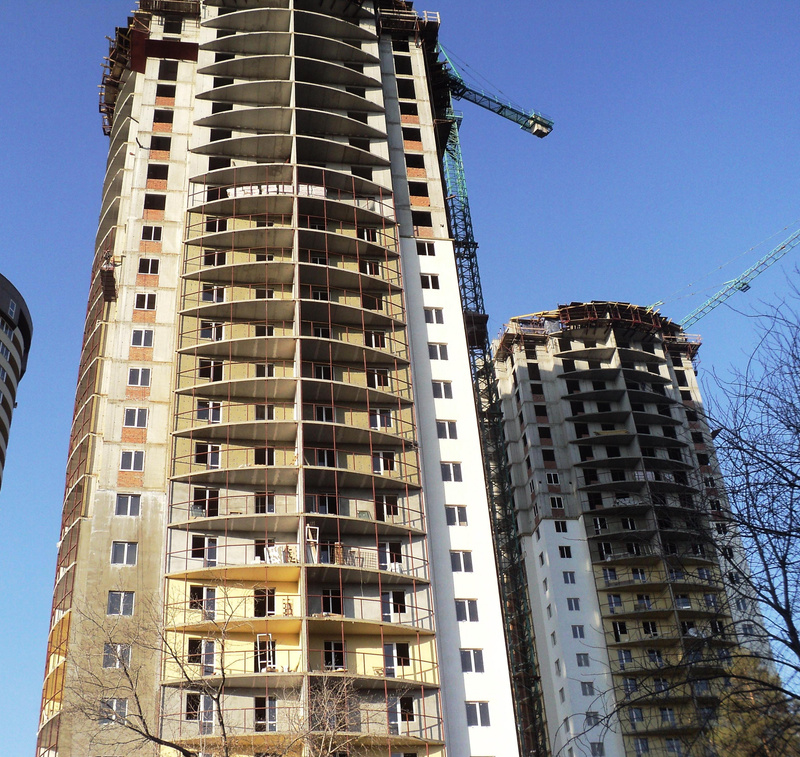

Да и Дартаньян уже толком не видно, я во вторник бяла на стройке Партос помоему 26 ставили, думаю что уже все отлили. Заходили в дом смотрели квартиру, кажется все такое маленькое, ванная вообще малюсенькая я даже не поняла, куда там, что ставить.

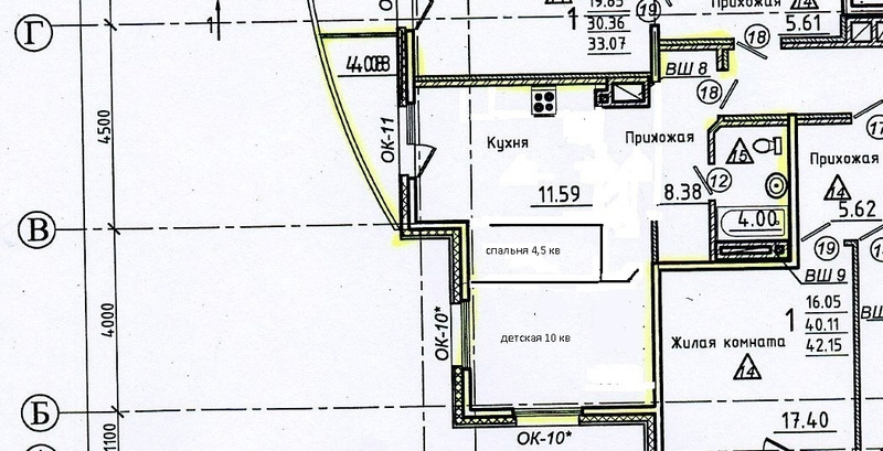

И кстати я обманула у нас спальня 4,5 кв(1,5*3) будет)

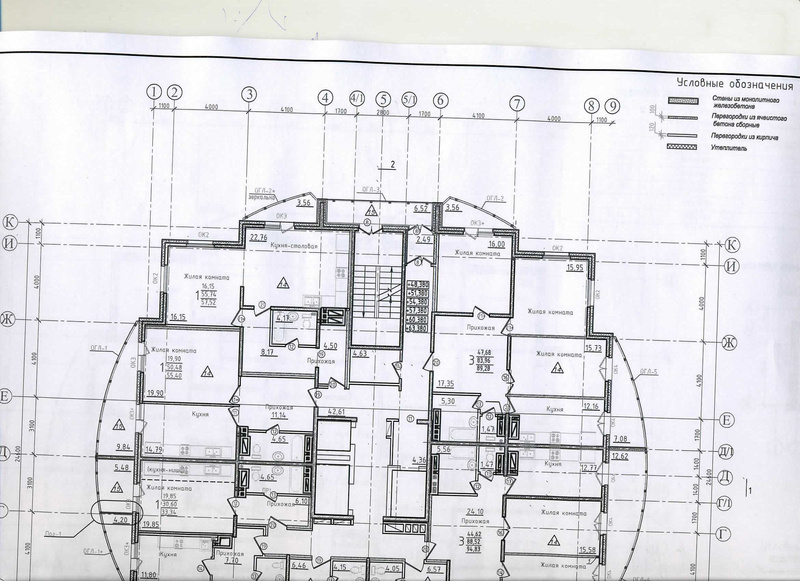

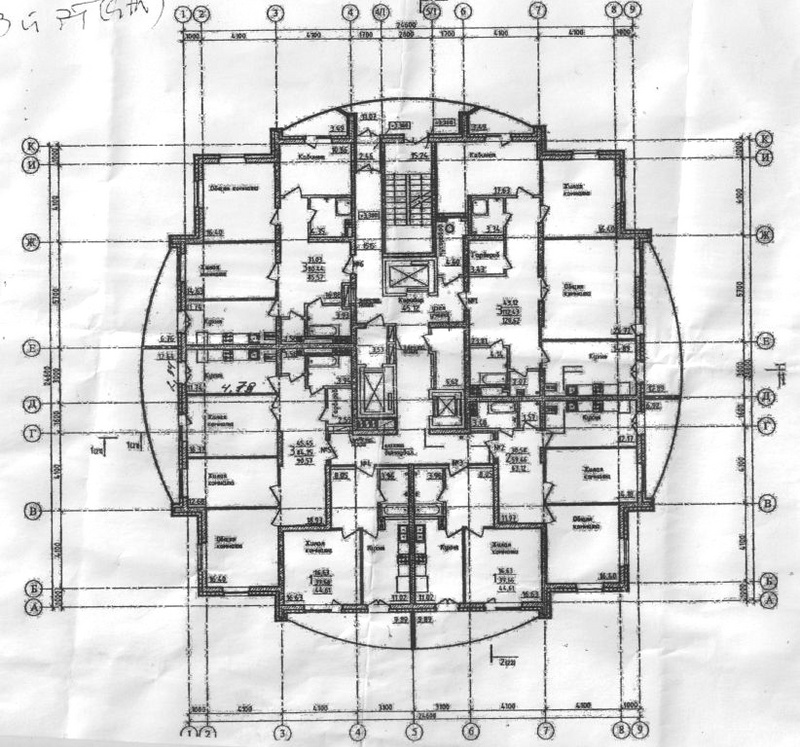

У кого-нибудь есть план с размерами Портос (25 этаж)? буду очень благодарен за помощь.

ну вот, 4,5 кв м,уже веселее,а то 3 кв м как то совсем мало
по Портосу строят техэтаж и усиленно красят...

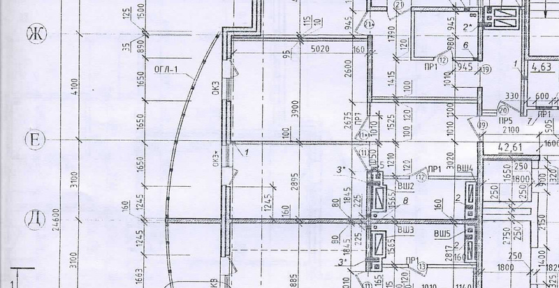

Внутри квартир несущие только поперечные небольшие простенки, которые толстые на плане. В БТИ оформить перепланировку не так сложно и дорого как об этом говорят, с проектом можно уложиться в 6 т.р.
Вопрос только в том, можно ли начинать перепланировку до официальной сдачи дома, когда пустят на ремонт.
Только той части, где две трёшки.

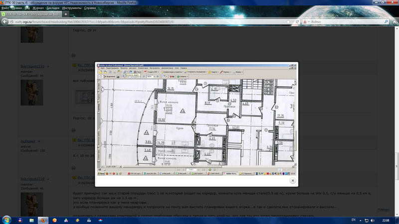

Там у Екатерины есть все планы, она не возражает против копирования)
мы в портосе на 23 треха - сносить стену будем, т.к. она сибитовая, что по определению не будет несущей консутрукцией.

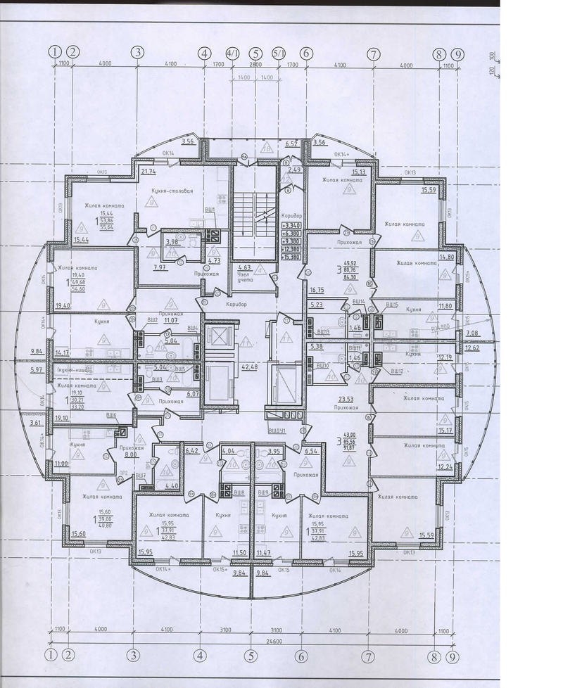

Ну вот и я думаю что не должна быть..мне дали вот такой план...по нему явно стена не несущая..наша кв. - та что в левом нижнем углу. Приятней когда есть просторная комната..хоть одна...))) кухня-гостинная
Ох уж хитрожопые эти строители. Когда им выгодно они по старому законодательству, когда не выгодно они по новому. Ладно.. придется зимовать без терморегуляторов.
И я всё-таки думаю, что до сдачи не стоит стены сносить..мало ли... заставят обратно строить. И вообще не очень представляю как делать ремонт без лифта... особенно после 15 этажа..это же ужас туда всё таскать))
P.S. Не хочет картинка цепляться
.Ох уж хитрожопые эти строители. Когда им выгодно они по старому законодательству, когда не выгодно они по новому. Ладно.. придется зимовать без терморегуляторов.

по планировке,если стена тонким,то точно можно сносить..ну и по моему это можно сделать когда вы поставите на учет в юстиции...хотя лучше уточнить у менеджера, приходят из БТИ проверять или нет...после того как вы зарегистируете квартиру на себя..
bibamuz
В общем, если сносить стену то после сдачи дома, т.к. теоретически, при сдачи дома могут зайти в квартиру и померить её, если при этом будут отклонения (сколько-то процентов по расстоянию между стен и потолков), либо стены будут вообще отсутствовать, то весь дом спокойно могут не принять.
Так что, когда дом сдают, можно переносить сибитовые и кирпичные стены. Остальные стены - нужно уже смотреть по документации. Если сносить железобетонные стены, в любом случае это гемор со сносом (кто пытался её хотя бы штрабить знает), а также это повышение вероятности того, что сосед вам на голову определит свой кафель, т.к. расчетные показатели межэтажных перекрытий не сильно великие (это же не ЦОД в каком-то вычислительном центре).

Неее, все не будут проходить - точно. Я когда на Горском покупал, ремонт сделал за полгода до сдачи:) Так ко мне никто даже не пытался сунуться, подписал акт и все.
Проект я заказал в ПТК, т.к. до сдачи дома самостоятельно ничего сделать невозможно

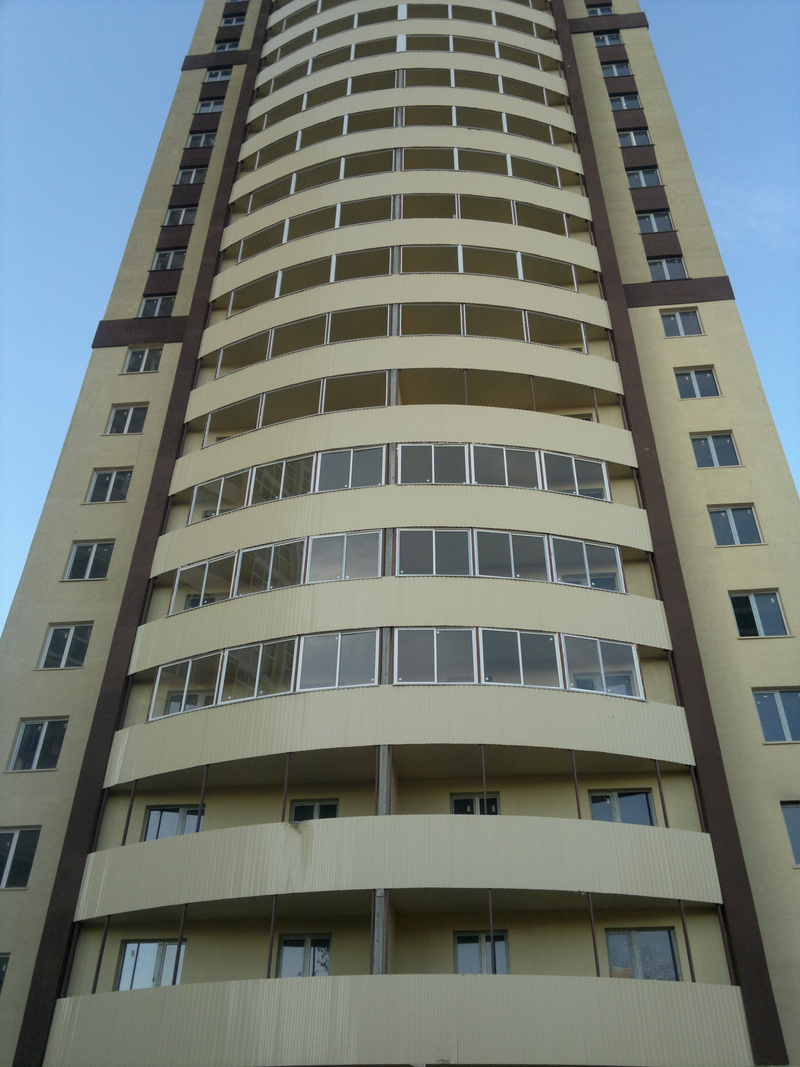

А вообще я не поняла что за прикол с окнами??? почему их не стеклят??? Не получится ли потом и правда, что за свой счет будем??? ...хотя с другой стороны, если утеплять лоджию, то всё-равно их менять
Aleks150277
А вообще я не поняла что за прикол с окнами??? почему их не стеклят??? Не получится ли потом и правда, что за свой счет будем??? ...хотя с другой стороны, если утеплять лоджию, то всё-равно их менятьВ Вашем случае, я бы взял материалы и комплектующие без установки, если Вы будете ставить другие окна, а эти продать.![]()
mj008
Да, я бы тоже лучше взял компенсацию за окна деньгами, добавил и поставил то что нужно.А вообще я не поняла что за прикол с окнами??? почему их не стеклят??? Не получится ли потом и правда, что за свой счет будем??? ...хотя с другой стороны, если утеплять лоджию, то всё-равно их менятьВ Вашем случае, я бы взял материалы и комплектующие без установки, если Вы будете ставить другие окна, а эти продать.![]()
Elenuwka
Ну вот завтра поедем смотреть квартиру... посмотрим что там с окнами и отоплением... вдруг поставили нам уже. Или ещё никому не поставили??? Мы ещё дом то не смотрели господи... )))
