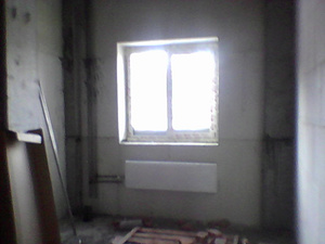

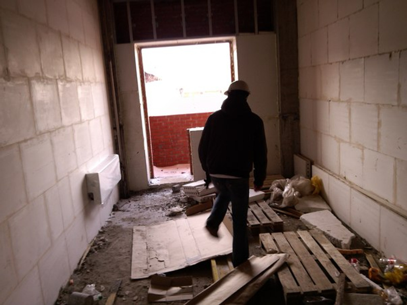

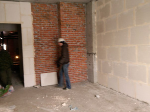

всем привет! Пишу маленький отчет по стройке!
Были сегодня с соседом с 1 секции на стройке!Договорились с прорабами пройти на стройку в касках!
Были в 1,2,3,4 секциях на первых этажах, извиняюсь за качество фотографий так как с телефона , камера плохого качества, у соседа возьму фотки получше(первой секции), да и холод был жесткий, хоть и на улице всего -20, но за 40 минут на стройке мы окалели как неизвестно кто, одеты по зимнему.
Фото сделаны на 1 этаже второй секции, без черновой отделки, без электрики!

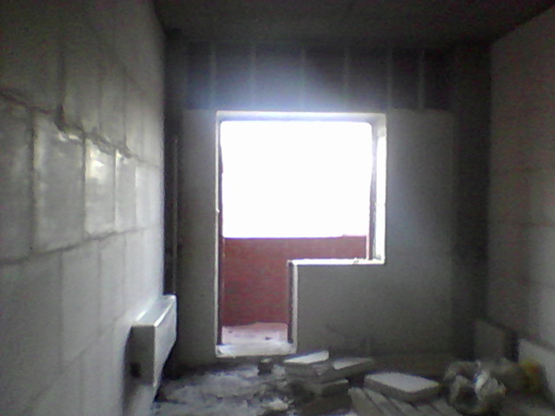

Хорошие большие лоджии, в стенах между кирпичной кладкой и пазогребневой плитой утеплитель!

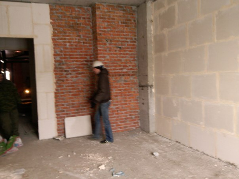

стены в ванной кирпичные( пока не прошпаклеванные) толщина 0,5 кирпич между комнатой и кухней-комнатой.
На первом этаже высота потолков 3 метра.
Подьезды выходят на обе стороны!
Рабочих было много, приезжал камаз когда мы уходили, заполненый материалами!стройка идет полным ходом!

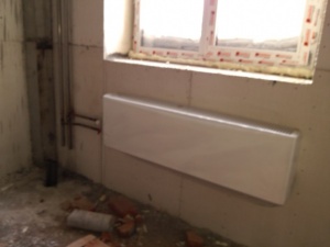

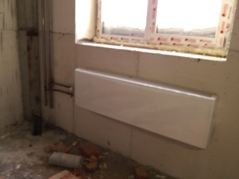

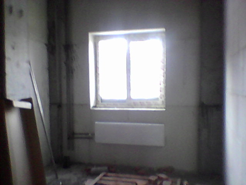

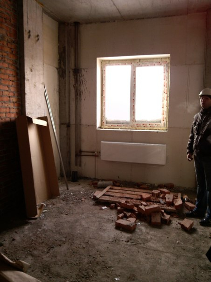

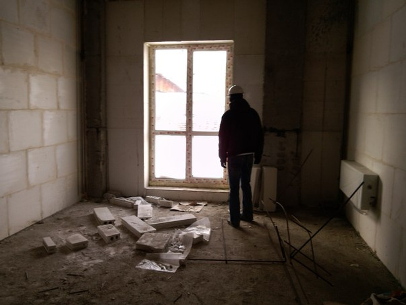

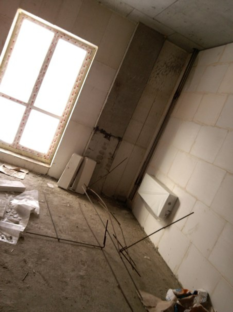

Очень сильно не понравилось расположение радиатора в большой комнате(на фото изображено)
Стены которые выходят на улицу делают кладку в пару кирпичей потом заполняют утеплителем далее позогребнеевой плитой внутри)
Позже скину фото лучшего качество у соседа а щас пошел отогреваться пить горячий чай с медом с лимоном!

Привет, Алексей!), спасибо за фотки...
С радиаторами копец конечно, так делать нельзя...!, надо проверить по СНиПам!, там где балконная дверь и под оконная стена - явно сделали как им было удобно.
urf
Большое до пола окно будет промерзать в морозы когда по 7-8 дней стоит -30 гр.С.

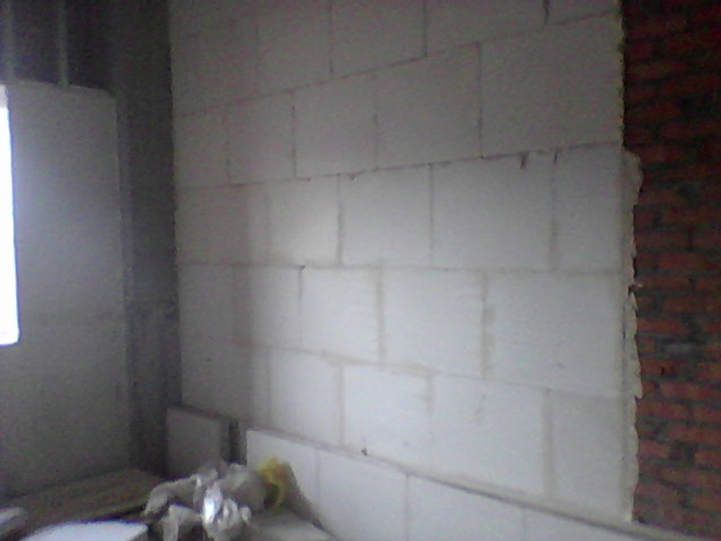

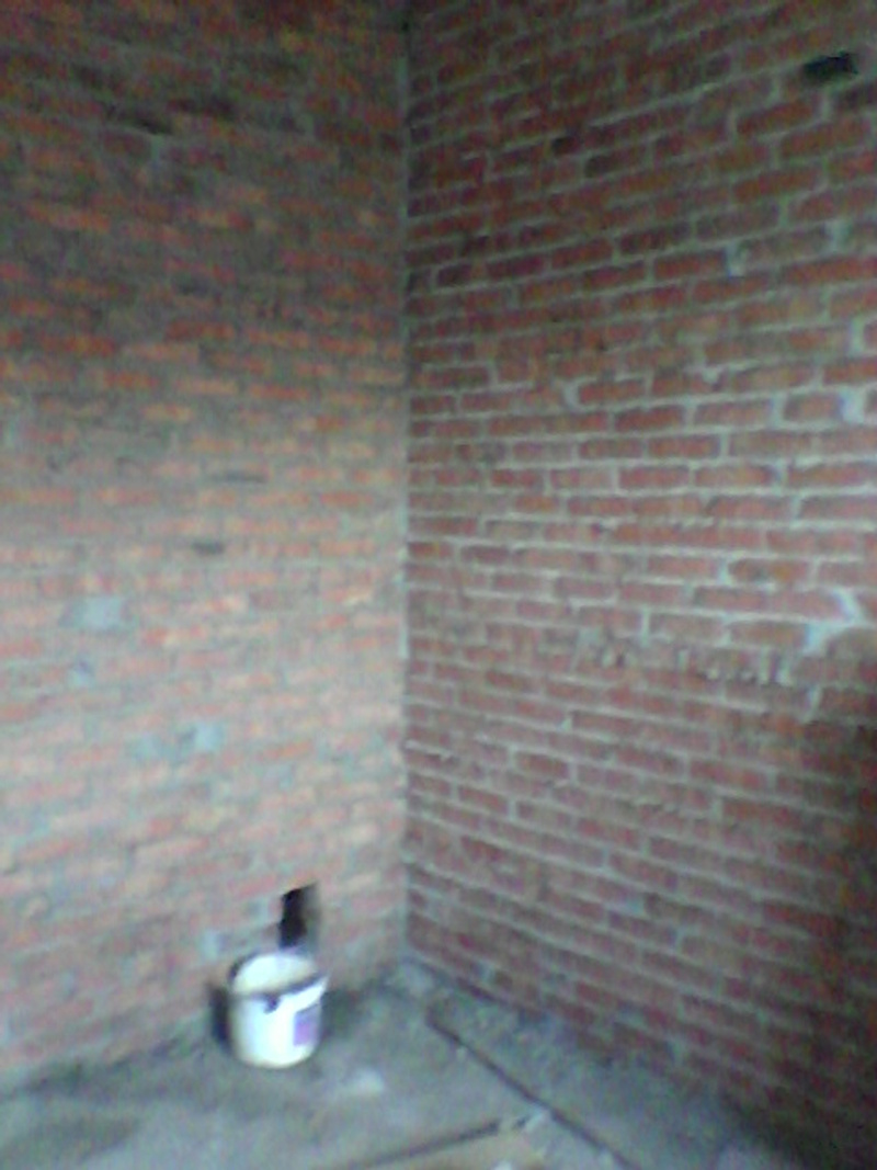

не понятно с наружными стенами "Стены которые выходят на улицу делают кладку в пару кирпичей потом заполняют утеплителем далее позогребнеевой плитой внутри" - прям интересно стало!, такого быть не может, либо это узел индивидуальный был какой то! ( только первый этаж). Из далека видно - кладка в 1-4 секции в 1/2 кирпича 120мм, а остальное пенобетон, пенобетон виден и на фотографиях....
Алексей Сорокин
вот фото к сожалению плохо видно но рассмотреть можно!
идет кирпич внутри пустота будут закладывать утеплитель так как он лежал мешках в комнате! мы заметили что в разных комнатах по разному где гвл где пазогребнева плита!
я не строитель поэтому что видел то и говорю) все вопросы к ним)
urf
))), по этой фотке видно кирпич 1/2, и снизу смонтированный каркас и залитый пенобетон, сверху открытый каркас. Там технология такая) - стены у нас самонесущие, кирпич - пенобетон заливной - каркас - цементный лист.
urf
Надо сходить..., посмотреть, пообщаться...)
Алексей Сорокин
а по русски если!) нормально сделано или нет?
Den2204
сосед утеплитель это между квартирами, а уличные стены правильно писали кирпич-пенобетон-и плита только вот не цементная а обычный гипсокартон... Вообщем будет очень тепло:-)

Что меня еще кстати сильно убило по мимо радиатора расположенного не так!
Так это балкон на 1 этаже! С балкона можно вылезти на улицу сразу без особых усилий!

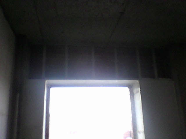

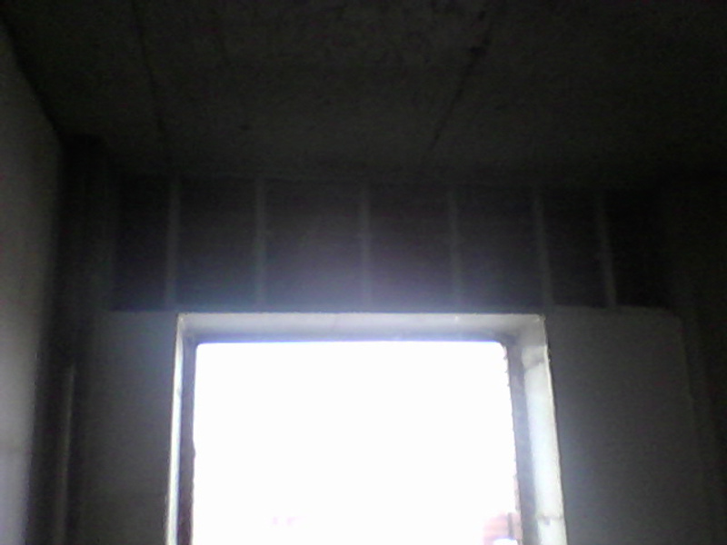

наружные ограждения как я и писал, ГКЛ или Цемент-плита непонятно руками не трогал, если ГКЛ то не гуд..., блок секции 1-4 очень красивые получаются, остеклять будут и в 1, 2, 3, 4 это уже хорошо видно, но не все лоджии, я писал об этом. Строители трудятся, в некоторых застекленных квартирах горит свет и то ж что то делают, сегодня крещение!, с крещением!..., народ окунается)
