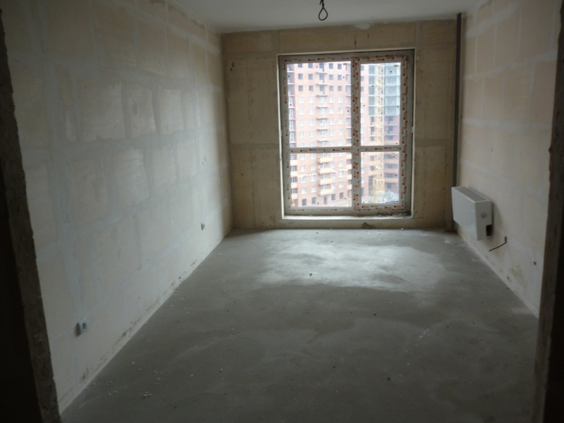

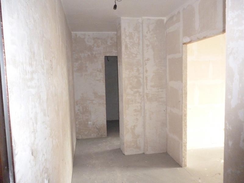

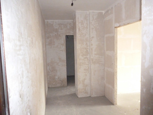

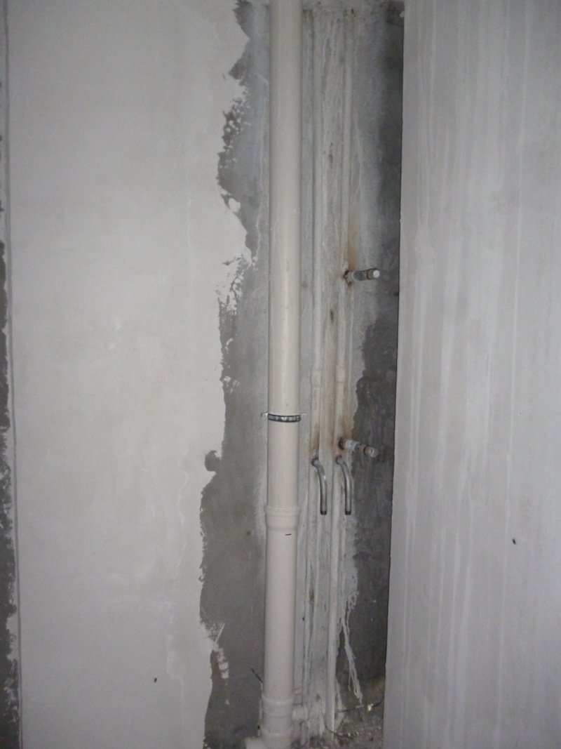

Хочется послушать мнения по фото, а точнее что это за хрень, не могу по-другому это обозвать(Денис den2204 спасибо за фото)
cerberigor
Не удержался от шутки
- "норка для мышки".
Такой паз во многих квартирах
ОООО!!! Это колонна от каркаса. Поздравляю вас. У нас такая же есть - будем дружить семьями!

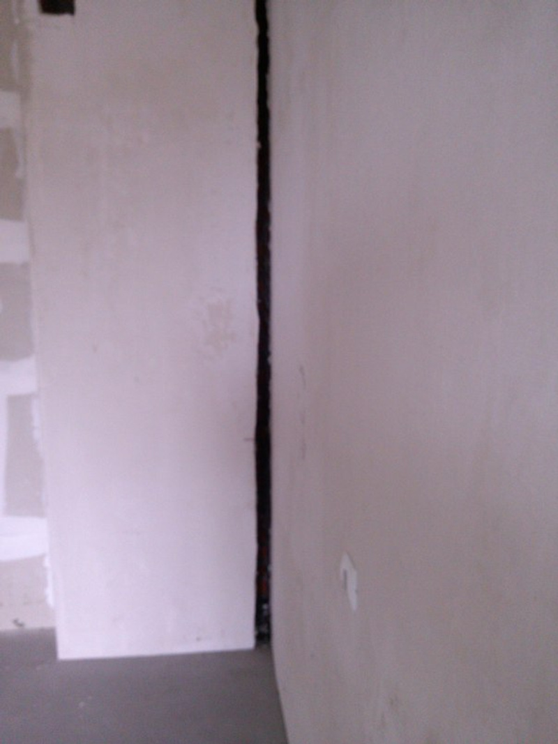

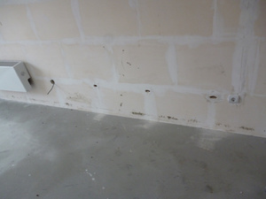

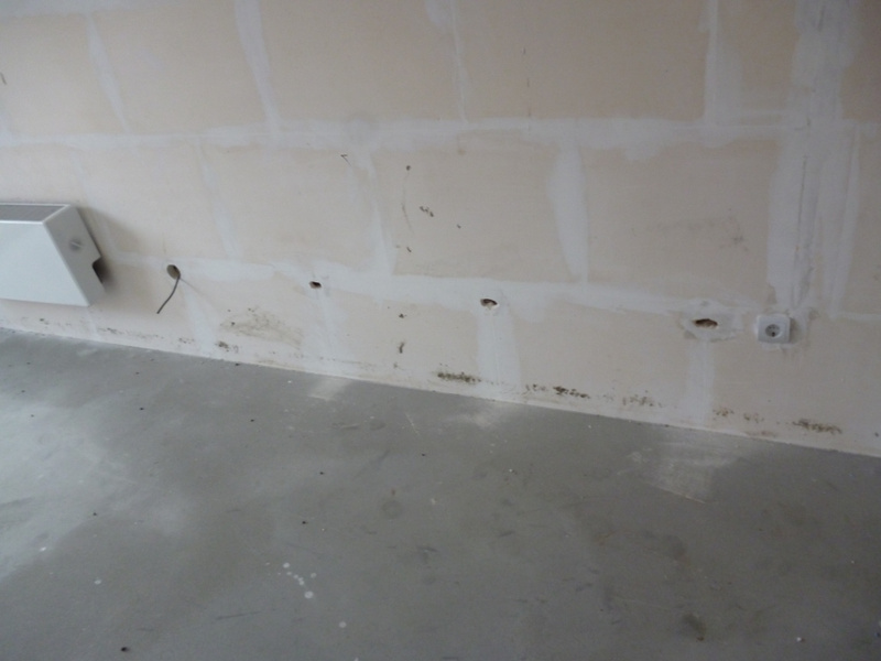

Меня беспокоит щель между стеной и коробом. Что с этим сделать?
писать заявление, чтобы заложили. нам пообещали заложить, когда пройдут замеры БТИ. правда у нас БТИ хоть сможет померить и учеть это в квадратуру, а в этой щели они даже ничего не измерят

Если ещё и БТИ, будет такие щели учитывать в площадь квартиры, ну тогда
. По сути, эта щель, является компенсационным швом (только очень широким) между несущей колонной и, я так понял, межквартирной перегородкой. Там надо подумать, каким образом её можно заделать, чтобы после заделки, в этом месте постоянно не образовывалась трещина. А Вам, скорее всего, джамшудов пошлют, чтобы её как-нибудь штукатуркой закидали, потом Вы её, ещё и выковыривать будете. Стяжки, кстати, у многих в квартирах потрескались, на местах где должны быть компенсационные швы в полу.

. По сути, эта щель, является компенсационным швом (только очень широким) между несущей колонной и, я так понял, межквартирной перегородкой. Там надо подумать, каким образом её можно заделать, чтобы после заделки, в этом месте постоянно не образовывалась трещина. А Вам, скорее всего, джамшудов пошлют, чтобы её как-нибудь штукатуркой закидали, потом Вы её, ещё и выковыривать будете. Стяжки, кстати, у многих в квартирах потрескались, на местах где должны быть компенсационные швы в полу.КТО КУПИЛ КВАРТИРЫ НА ПЕРВЫХ ЭТАЖАХ, обратите внимание, у Вас в квартирах вообще нет вытяжки, ни на кухне, ни в ванной. Я так предполагаю, что эти квартиры, ПСФ хотел продать, как нежилой фонд, но что-то у них не получилось, и они продали их, как квартиры, но, наверное, забыли, что жилой фонд и нежилой фонд не должны иметь общую вытяжку и они уже выполнили это условие, и теперь квартиры на первом этаже, вообще без вытяжки.

а компенсационные швы - это какие?
которые, например, на стыке комнаты и коридора? у нас там трещина есть, но мы не обратили на это внимание. это сильно страшно?
которые, например, на стыке комнаты и коридора? у нас там трещина есть, но мы не обратили на это внимание. это сильно страшно?а нас только представители УК и подписали, оригинал себе оставили, а копию нам отдали. Что теперь копию на Обскую везти?
cerberigor
Если шов ровный, то это компенсационный шов, а если как бык ..., то это косяк.
BUNDESSTANDARD
Да, такие, "на стыке комнаты и коридора", для того, чтобы не потрескалась поверхность не контролируемо. По американским стандартам, на стяжке или на бетонных покрытиях, должны быть компенсационные швы при заливке площади 3.0мx3.0м (по нашим 2.5мx2.5м, если конечно ничего не поменялось), на стыке разных помещений, при прилегании к несущим стенам или колоннам (там есть ещё нюансы, но я думаю, об этом, не здесь). При прилегании стяжки к стене, должна быть краевая лента (где я ходил, видел почти везде).
Если на полу будет плитка точно не страшно, если конечно трещина до 3-х мм. Для линолеума можно затереть в трещину какой-нибудь герметик (силикон или что-то на основе каучука, EPDM например).

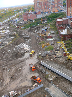

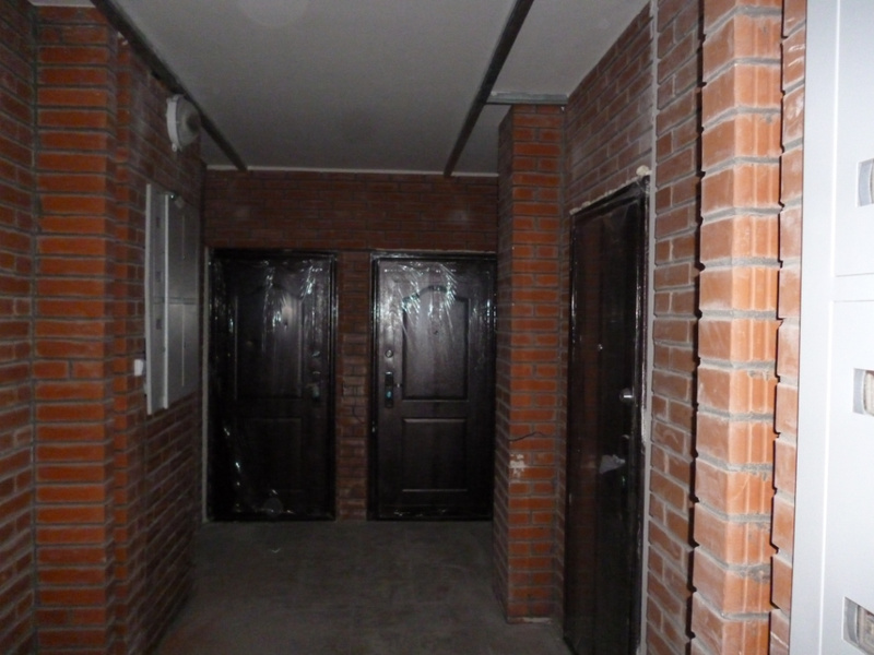

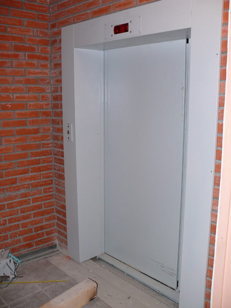

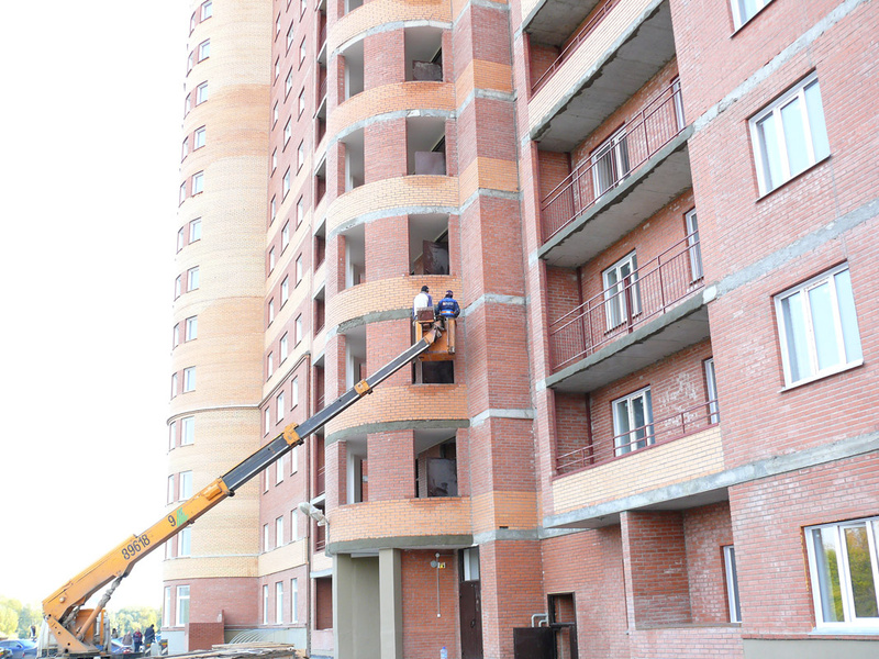

1 – Наш ответ геоглифам Наски
, ну чО, круто, лично меня – "торкнуло", молодцы.
2 – Короткой дорогой через Стартовую 4, мы ещё долго не сможем пользоваться
3 – К бетону (плита перекрытия) адгезия плохая. Нужно делать сетку или добавлять в раствор определённый компонент. Ну, может из-за того, что края плит слишком неровные, как-нибудь будет держаться

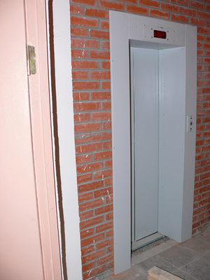

4 – Лифт большой
5 – Лифт маленький
, ну чО, круто, лично меня – "торкнуло", молодцы.2 – Короткой дорогой через Стартовую 4, мы ещё долго не сможем пользоваться
.3 – К бетону (плита перекрытия) адгезия плохая. Нужно делать сетку или добавлять в раствор определённый компонент. Ну, может из-за того, что края плит слишком неровные, как-нибудь будет держаться
.4 – Лифт большой
.5 – Лифт маленький

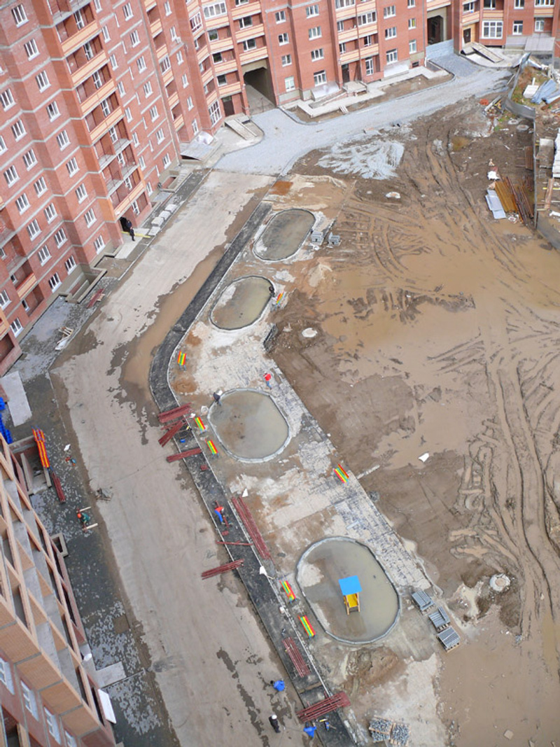

Alex20
Неужели они решили кривые межэтажные швы заровнять? Хоть что-то хорошее. Кстати судя по большой луже во дворе склавывается такое ощущения, что там похоже не запроектирована ливневка. Будем после каждого дождя наверно плавать
BUNDESSTANDARD
Запроектирован уклон
, у нас же, дожди идут редко, пару раз в году, как в ОАЭ, зачем нам ливнёвка? Но если честно, ливнёвок в округе поблизости нигде нет. При дожде, реально, на дорогах бурлящие реки.

На Ваши фото квартиры смотрю, одна комната вообще без колонн, да и на других фотографиях, вроде, колонн по минимуму. Или ракурс так выбираете или кропотливая предварительная работа над планировками? Мне особенно нравится вот этот вид, напоминает фильм "ПЯТЫЙ ЭЛЕМЕНТ"
. Ограждения, ещё нет на балконе?
cerberigor
Колонн действительно практически не видно, перед выбором квартиры специально просматривали все планировки и ходили по стройке, чтобы посмотреть в живую. На момент фотографирования ограждения балкона ещё не было.
