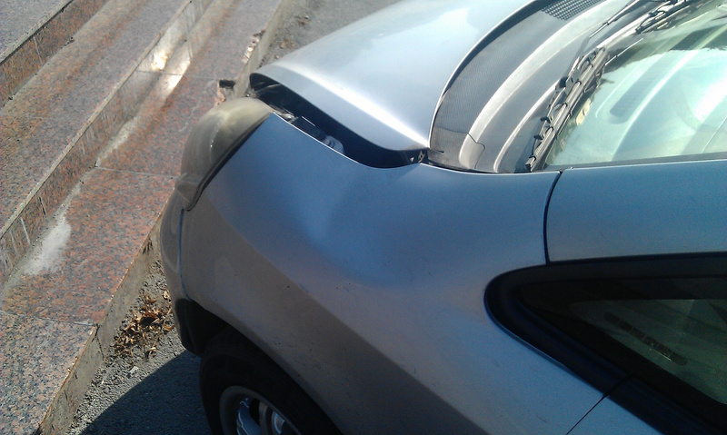

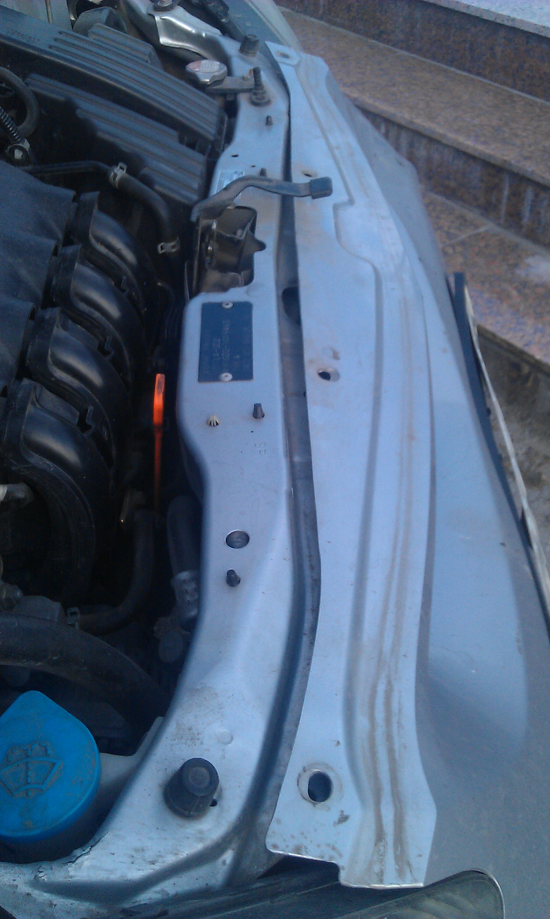

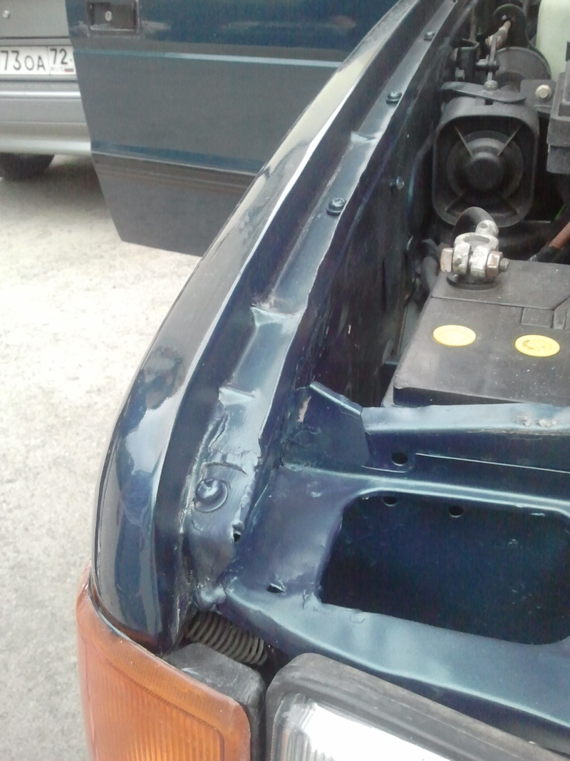

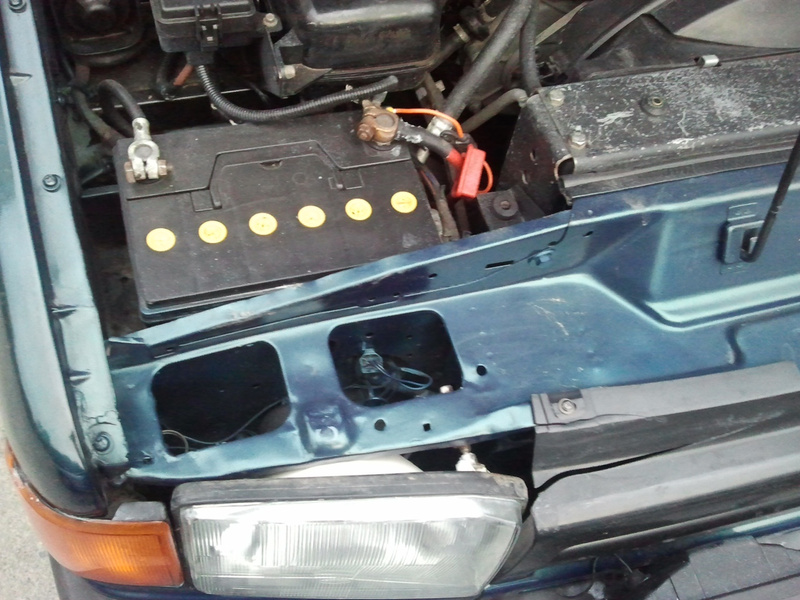

Доброго.

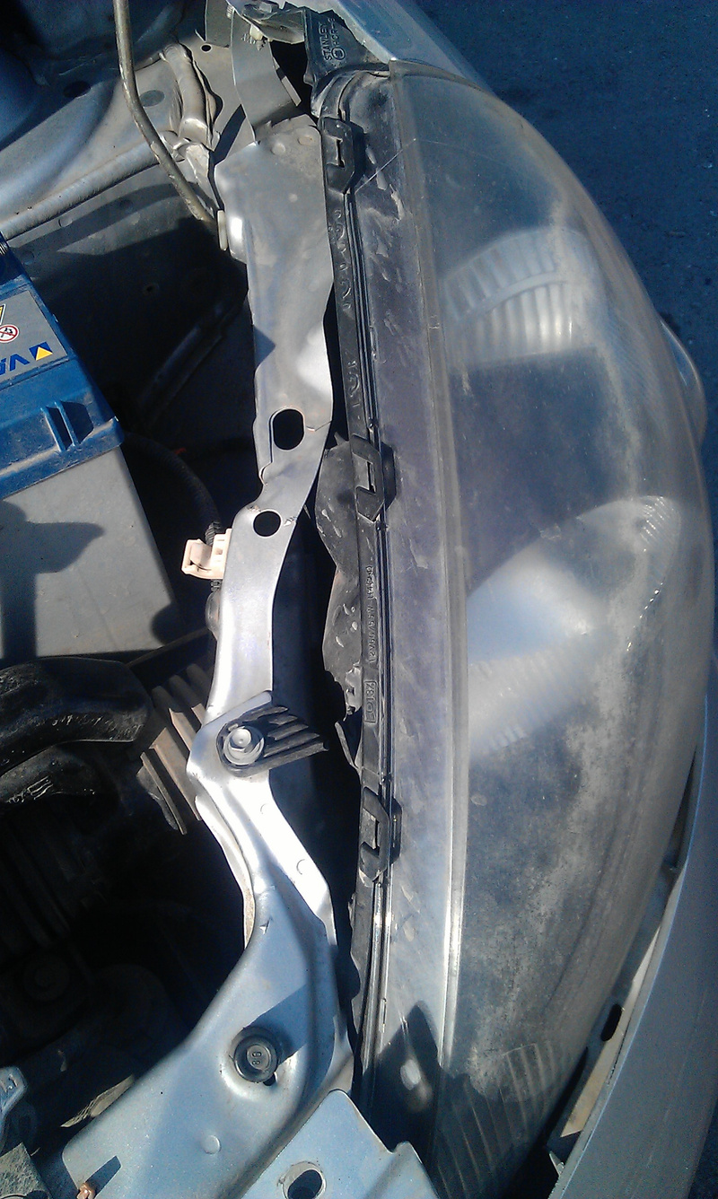

Судя по тому что "зазоры по морде разъехались", как у нас выражаются, но при этом следов ДТП не видно, предположу что это следы предыдущего ремонта - возможно был удар в область фары-решетки радиатора со смещением рамки радиатора(телевизора), который не вытянули до конца обратно, поэтому и капот "домиком" слегка.
Если беспокоит только зазор крыло-капот, то капот придется ровнять кузовщику и затем красить с двух сторон - примерно 3.0 жестянщику и 5.5 маляру.
Если есть желание "составить морду по зазорам" полностью(бампер-фары-решетка-крылья-капот и т.д.), тогда устранение перекоса рамки радиатора и подгонка навесного могут обойтись примерно в 10-15.0.
В подобных случаях я рекомендую подъезжать на осмотр, так как причина - внутри моторного отсека и при осмотре вживую довольно легко диагностируется.
С уважением.
С уважением.
удар был в область фары. фара заменена, поворотник остался родной, как впрочем крыло и капот.
ровно по зазорам сомневаюсь что получится выставить, оно с завода было не особо выставлено
В таком случае вам на осмотр, лучше непосредственно на месте с кузовщиком осмотреть-решить как сложить всю переднюю часть по зазорам. Хорошая новость - сложить ровно вполне возможно, плохая - при этом придется скорее всего красить рамку, возможно правый брызговик и оба крыла.

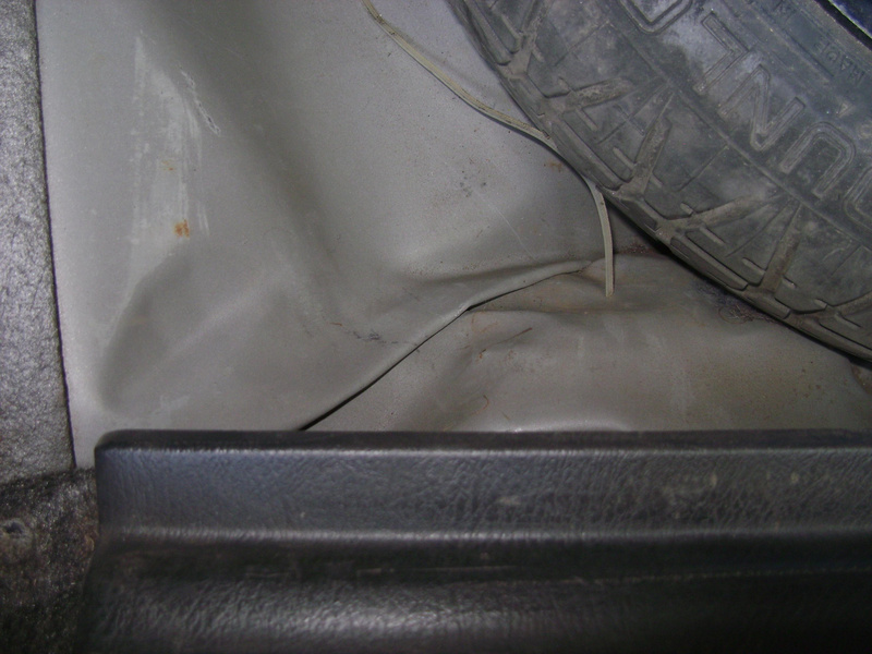

DrKarcher, скажи пожалуйста, вы переваривали как то пороги на Сузуке, ( у меня с одним небольшая проблема),.Какой был*фронт* работ и результат, еслив есть фото выложы...
ЗЫ: И цена вопроса..
Думаю это многим Сузуководам будет интересно..

Замена сгнивших порогов-полов - довольно популярная операция в целом, если речь идет о замене, когда донора уже не найти - делаем и такое - помню целая темка была - http://forums.drom.ru/suzuki-escudo/t1151683390.html
По стоимости на работы лучше определяться на месте при осмотре - в каждом отдельном случае по-разному.
Конкретные мастера - Виталий, Василий, местоположение - Северный проезд, 17.
Во всяком случае из моих - лучшие. Заняты в основном на довольно дорогих машинах, поэтому с ценой могут не постесняться. Зато подход - основательный, пожалуй самые придирчивые к материалам, но это оправдывается качеством. Как следствие - работают в основном на однажды приобретенных и ставших постоянными клиентах.

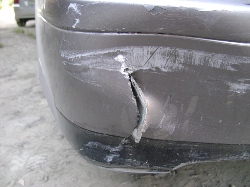

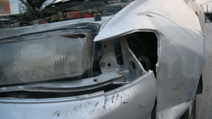

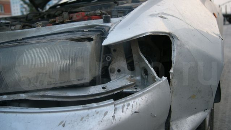

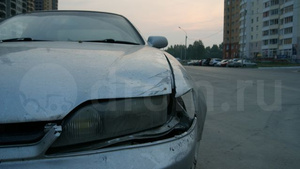

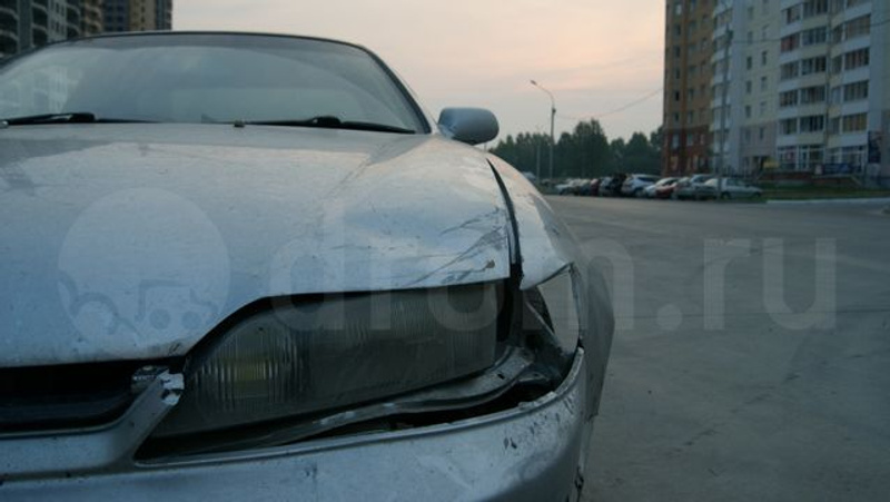

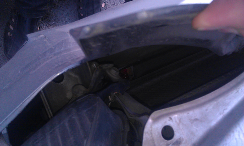

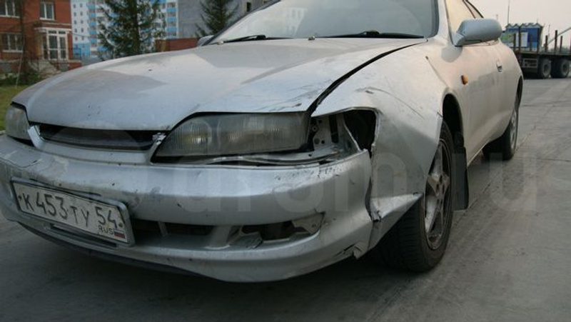

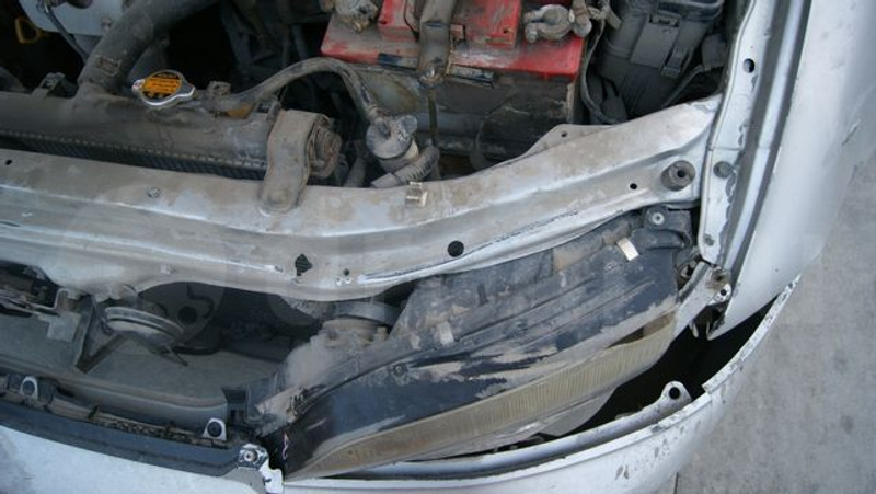

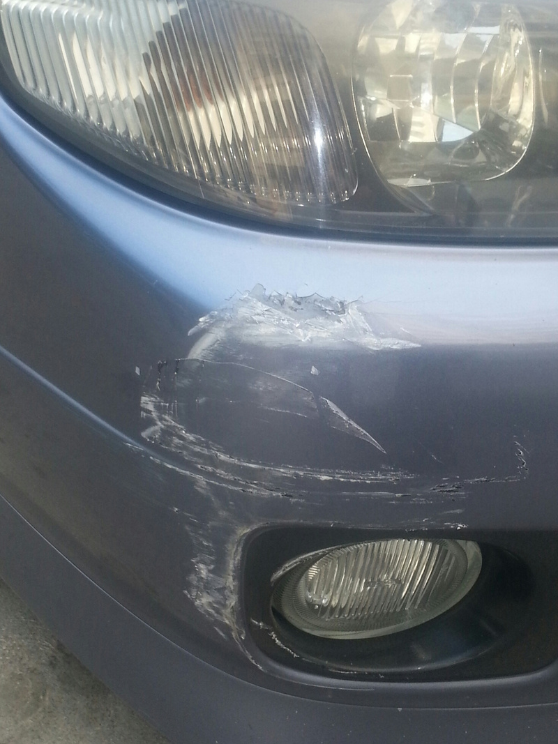

Добрый день уважаемые эксперты.
Оцените пожалуйста примерную сумму ремонта.
Удар был в левую нижнюю часть бампера. Крышка целая, левая фара немного ушла.
Заранее спасибо.
Заранее спасибо.
Здравствуйте, бампер скорее всего поменять надо будет, а в общей сложности с кузовными и окраской бампера около 10000р.
Бампер можно и сделать. Нужно только определиться стоит ли делать, приезжайте посмотрю, если цена ремонта будет составлять 50-60% стоимости дубля, то стоит отремонтировать. Ремонтирую я качественно, не сеточками, а электродами. Если интересно, тогда пишите в личку.

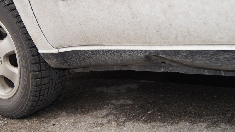

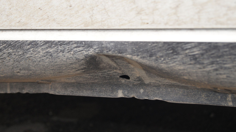

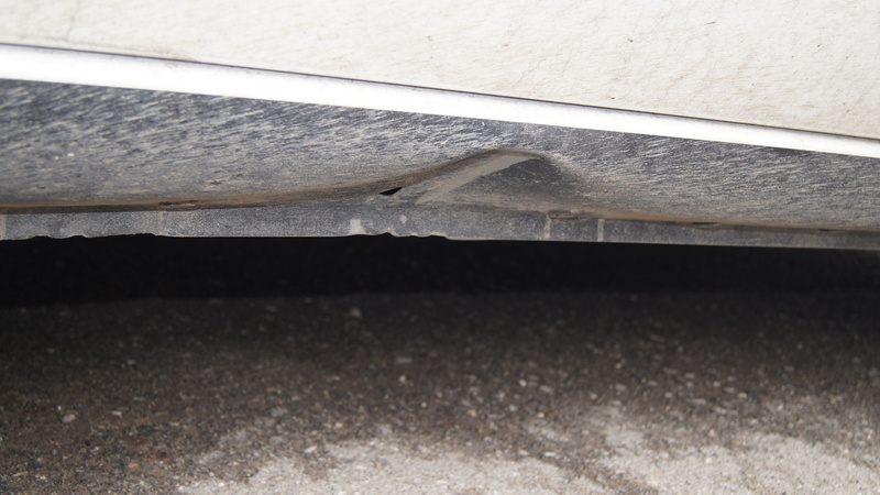

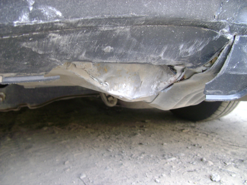

Необходимо подправить пороги, цена вопроса интересует. Смотрим фото и озвучиваем стоимость.
ПЫСЫ: трабл на обоих сторонах
2.0 ремонт, 2.0 окраска порога. Часто при повреждении порогов требуется красить и проём двери в месте повреждения - по 1.5 за каждый проём(так, для информации))
а если пороги не мятые, но в сколах/царапинах, с небольшими повреждениями от когда-то криво установленных домкратов и т.д. и т.п.
причем, видимая сторона порогов в полном порядке, царапины только со стороны асфальта)
сколь будет стоить поправить/загрунтовать/покрасить? цвет 8L3
Бампер можно и сделать. Нужно только определиться стоит ли делать, приезжайте посмотрю, если цена ремонта будет составлять 50-60% стоимости дубля, то стоит отремонтировать. Ремонтирую я качественно, не сеточками, а электродами. Если интересно, тогда пишите в личку.Как-как вы ремонтируете? "Электроды" - это случайно не нарезка другого бампера?
Нет, это не нарезка из бамперов. Но бампера используются для производства электродов, способом переработки. Подробнее можно почитать на сайте:www.bamperus.ru . Там представлен и продукт и примеры работ. Я лично работаю, этим продуктом и являюсь представителем разработчика этого продукта в Новосибирске. Сотрудничаю с некоторыми СТО, с теми кого интересует качество. За свою работу могу дать гарантию, некоторые пытались ломать места ремонта, бампера конечно ломались, только в другом месте.
Ремонт срезкой с бампера имеет право на жизнь, но у этого метода много тонкостей, которые как правило не соблюдаются, например вопрос агдезии материалов бампера и срезки, в бамперах из РР очень много добавок и они должны присутствовать в одинаковой пропорции , как в бампере, так и в срезке, плюс температура плавления материала и т.д.
Вот как то так.
Вот как то так.
На сайте явно гон: паяют один шов посередине, а потом видно, что запаяно два шва, по которым и ломается. Короче как любая чудо-продукция эффективна только для того, кто ее продает
Невозможно ничего сделать с пластиком, чтобы он ломался не по месту ремонта и рядом. Покажете такой фокус - ставлю

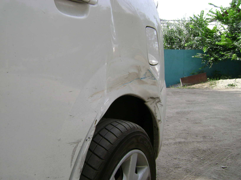

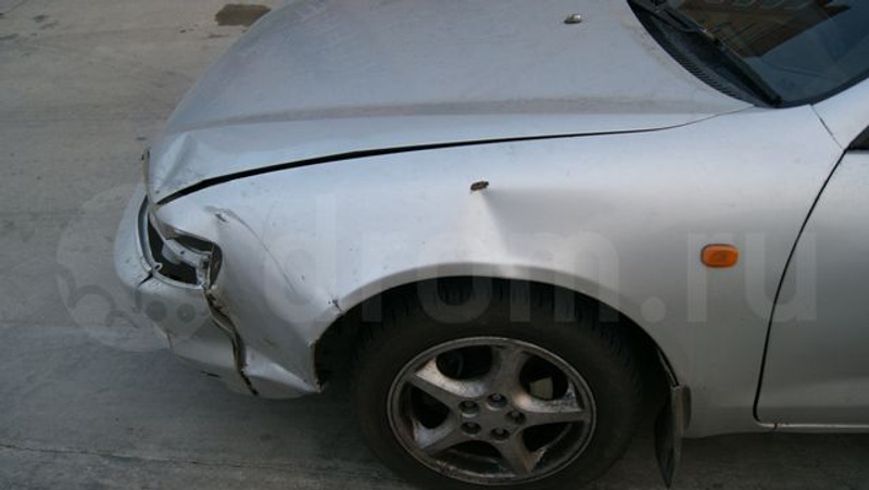

Здравстуйте, оцените примерную стоимость ремонта.
Крылья, капот, бампер будут куплены контрактные, надо вытянуть, выставить зазоры, покрасить.
Еще надо правую стойку вытянуть, на которой дверь висит, был удар между дверью и колесом, стойка ушла внутрь на 1-1.5 см.
Приезжайте, покажу)))). Только сразу с пивом, что бы два раза не ездить. Я ведь в чудеса тоже не верю, по этому сначала попробовал, а только потом этим стал заниматься. Сломаете, я пиво поставлю)))

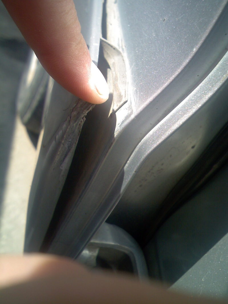

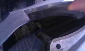

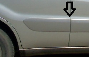

RAV4, декоративные, пластиковые нахлобучки на дверях. Чем их можно приклеить?
Поехали в лес, веткой край нахлобучки на задней двери зацепили и сдернули. Недоглядел, когда открывали эту же дверь, пластик уперся в переднюю дверь и отошел дальше.
Чем лучше всего приклеить его обратно?
Хитрый Кот
Суперклеем...
А по теме 3М-овский двухсторонний скотч вам в помосчь...... (поверхность думаю надо будет обезжирить.....
По грамотному конечно нужно молдинг(нахлобучка) снять , очистить весь старый двусторонний скотч, хорошо обезжирить, наклеить новый скотч(желательно хороший а то китайский не держит) и приклеить молдинг на место.
P.S. Если будете снимать там возможно будут еще клипсы держать.
3SFE
В том-то и дело, что ни клипсов, ни следов двустороннего скотча там нет. Есть масса, типа герметика.
Если клеить на 2сторонний скотч, то появится щель. между дверью и молдингом, за счет толщины скотча.
Или надо как-то хитро клеить?

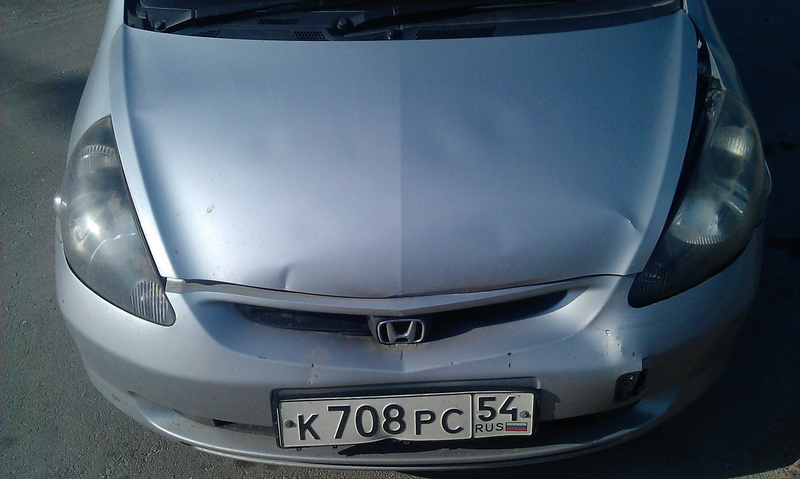

Добрый день! В результате ДТП повредил мордаху хомяка (см. фото). Просьба прикинуть стоимость ремонта...
P.S. Фару под замену или заднюю крышку можно отдельно найти?

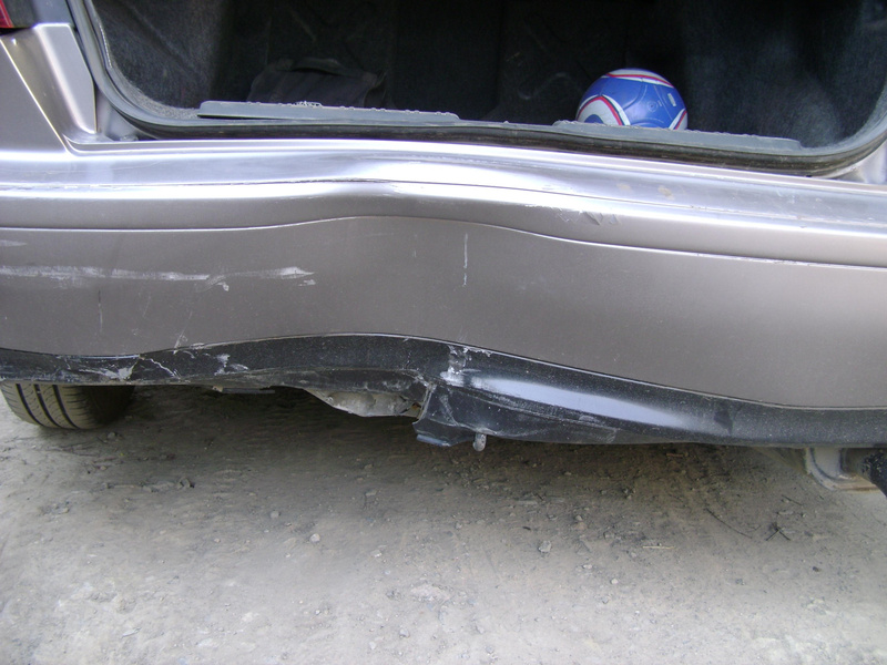

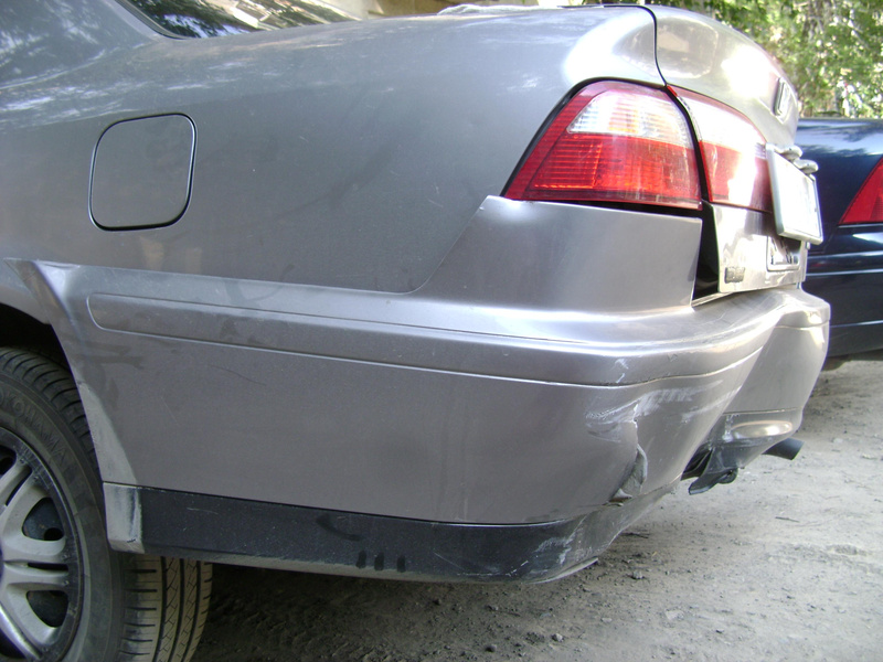

Требуется предпродажное приведение авто в божеский вид - в пострадавших значатся оба бампера , ну и так, по мелочи, коцки заполировать. Там, где я обслуживаю авто, меня отправили якобы в "их" СТО по кузовному ремонту. Съездила я туда - ....ну, наверное, у меня слишком идеальное представление о кузовных цехах, не совпавшее с реальностью ))))) В общем, нужны отзывы по СТО "ТранзитСервис" на ул. Шевцовой 1-я. Заранее - мерси!

Тойота спасио 1997 г.
По касательной задели левое переднее крыло - трещина на габарите, царапины на бампере. Если бы он не был ранее паян жопорукими, то полировка и замена габарита решила бы все проблемы, но в пыль рассыпалось крепление и было решено купить новый бампер, что и было сделано.
Однако, когда я пошел ставит на место бампер, габарит и фару, возникла странная проблема: фара при установке в нижнее крепление (типа защелки, которого раньше не было, купил и установил только что) уходит вниз, в результате отгибаются крепления фары, и габарит уходит вниз из посадочного места. В общем дело пахнет костоправкой. Ищу специалиста. Хорошего. Надеюсь, что получу предложения в личку.

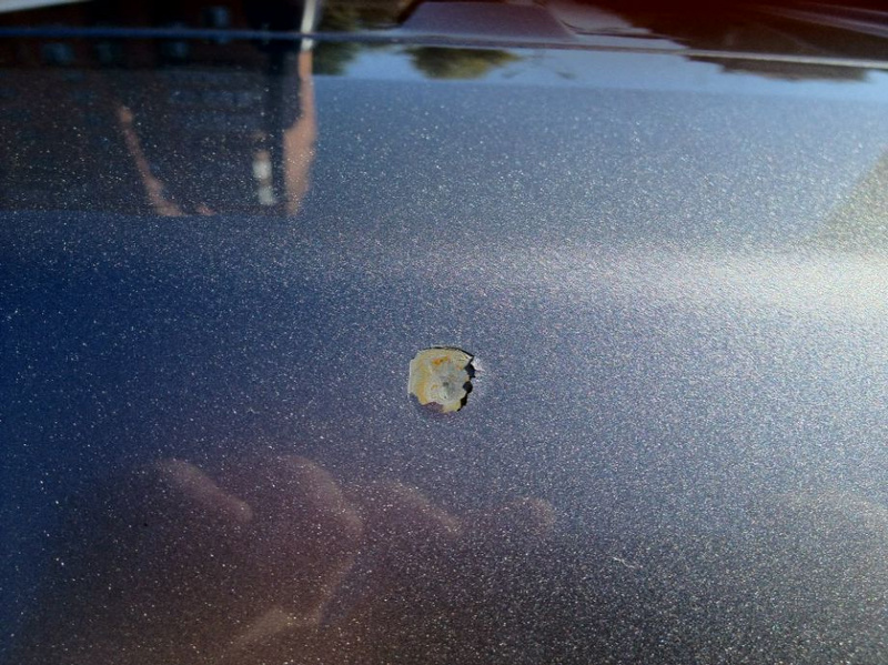

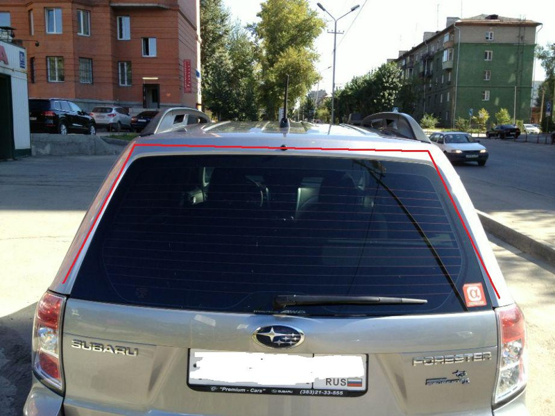

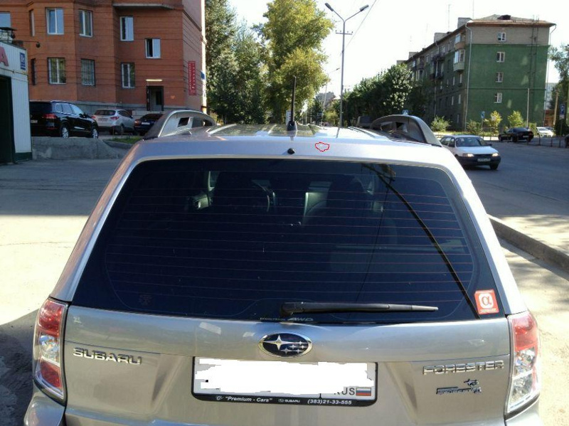

Каким-то непостижимым образом видимо прилетел камень.
Есть баллончик с краской, но видно будет всё-равно.
Да и поможет ли?
Или красить всю арку? (выделено красным)
Да и поможет ли?
maxdreamer
Последний романтик
Ну или есть вариант всё-таки замазать скол красной и вкорячить спойлер, он этот изврат закроет.
Но вопрос остаётся - как потом этот замазанный скол себя чувствовать будет?...
