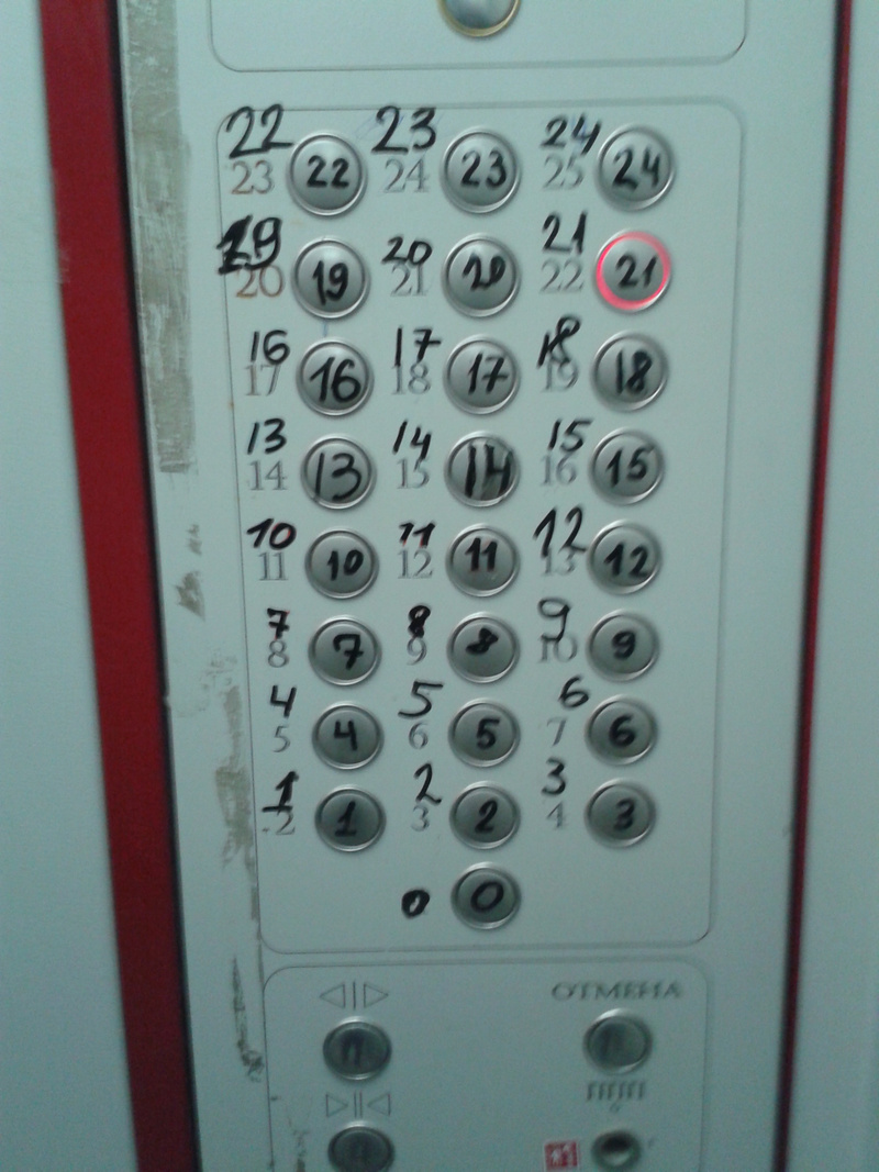

sveta123
Ужас какой!!!((( ну не смог кто-то мимо нового и красивого мимо пройти, обязательно надо было испоганить
Ребят, попробуйте спиртом отмыть, он поверхность не должен повредить
Не подумайте, что это я натворил, но, номер этажа и номер кнопки в лифте, реально не совпадают, как вариант, распечатать номера на самоклейке и аккуратно наклеить, а не таким дедовским способом.... хорошо хоть не гвоздем переправили...

Это, случайно, не грузовой лифт? Если грузовой , тогда всё понятно-людям пытались таким образом помочь
Могу сегодня вечером Профамом полить эту "красоту" в лифте (ничего не останется), было бы прекрасно если бы кто-нибудь наклеил сразу нормальные наклейки, чтобы небыло этой порнографии...могу даже с кем-нибудь договориться сделать это одновременно. Может кто-нибудь работает рядом с типографией?
Доброе время суток всем! Совсем скоро будем вашими соседями, мы со второго дома! Большая просьба к тем, у кого делали ремонт и результатами вы оказались довольны, ну и ценой (не больше 2000 р за м2, под ключ), скиньте координаты ремонтников в личку! Заранее спасибо!
Сама нашла напротив работы наклейки, вечером попробую что-нибудь сделать с уродством в лифте, если профам смоет фломастер
Забавно если это УК таким образом решили проблему с кнопками, уже представляю в каком состоянии будет общая часть территории дома через год :/. Это какой подъезд?
в первом точно в грузовом такая шедевра...
Да вообще не понимаю у кого руки чешутся.
