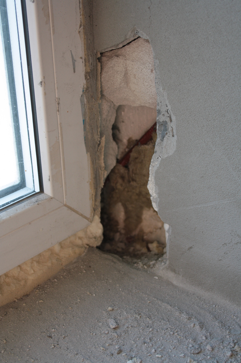

Мой ремонт на уровне отделки ванной... работы продолжаются.Извиняюсь за не скромный вопрос, а кто вам кафелем стены облицовывает???

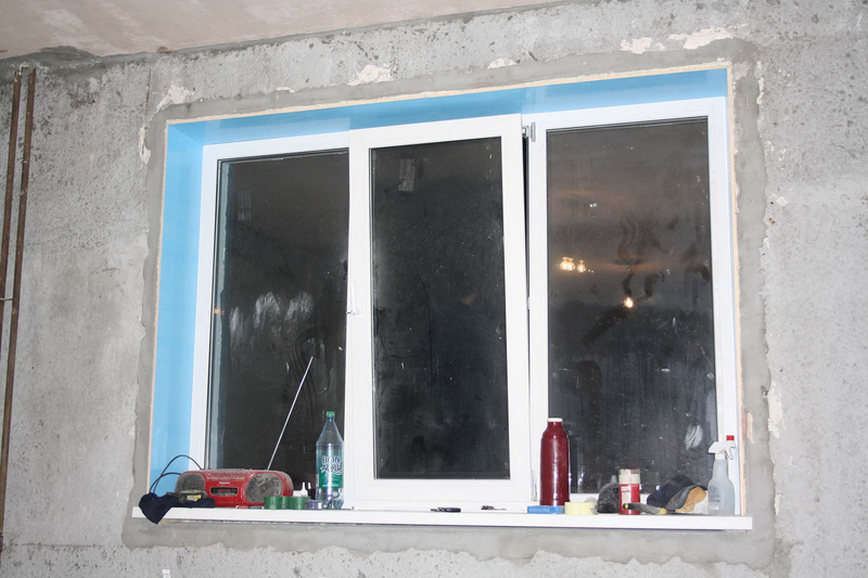

что-то откосы совсем страшные, а когда стучали по штукатурке, звук глухой был? а то пока не поздно может и мне посмотреть свои откосы....
Кафельщик. Вы видите что, что-то выполнено не так?

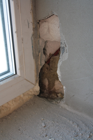

а откосы не ломали, такие же дыры в них как у "лысого"?
С виду выглядели очень прилично, даже и не подумала постучать по ним... Под новыми пластиковыми откосами сейчас толстый слой монтажной пены. Зима покажет!с виду и у меня прилично, не хочется ломать, жду пока ответит "лысый" какой звук был при простукивании. а то ещё терять время переделку откосов прийдётся

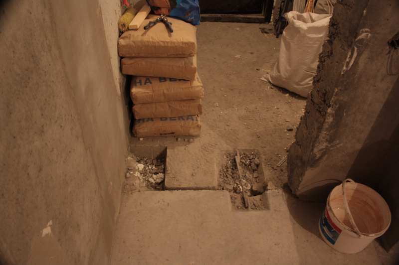

А вокруг труб, имеет смысл снять дискусовский раствор? Может и там пустоты?

что-то откосы совсем страшные, а когда стучали по штукатурке, звук глухой был? а то пока не поздно может и мне посмотреть свои откосы....Я был готов к такой реакции на вид этих откосов. Это не пластиковые панели, а сэндвич панели. синий цвет - это защитная плёнка, которая будет снята по завершении всего ремонта! Гарантированно могу сказать, что при таком исполнении откосов, световой проём окна остаётся реальным. После монтажа откосов с использованием стартового профеля, световой проём уменьшается на 2 см. в бок и на1 см вверх. Звук- был естественно звонкий! Всем говорю гарантированно дыры эти есть на каждой квартире, в углах каждого окна!!!!!!! Ещё хуже обстоят дела с окноми в двушках ( с широкими откосами из гипсокартона) ЛОМАТЬ БЕЗ ВАРИАНТОВ!!!! Вечером выложу фото, что там творится!!!!! СЮРПРИЗ БУДЕТ!!!!!![]()
всё понятно, сегодня буду простукивать углы
Возможно это дефект фотографии или визуальный обман фото, но у меня создалось впечатление, что во многих местах швы на перекрестье не сходятся!!!! ЭТО ОЧЕНЬ ИСПОРТИТ ОКОНЧАТЕЛЬНЫЙ РЕЗУЛЬТАТ!!!! Я приехал в этот замечательный город всего 2 месяца назад, и я поражён тем как людей разводят на качестве работы за их же деньги!!! Я уже кажется писал, что занимаюсь ремонтами больше 13 лет и для меня это не хобби и не побочный прироботок! Я ни когда не просил у заказчиков приобрести мне какой-либо инструмент!!!! Через некоторое время возьму в работу ванную и туалет, потом выложу результат! Не ради хвастовства, а чтобы было с чем сравнивать! НЕ УСТАНУ ПОВТОРЯТЬ, ЛЮДИ ЛЮБИТЕ СВОИ ДЕНЬГИ!!!!!!!
Отделочник должен был в первую очередь предложить вам это сделать!!! Если в последствии что-то случится, придётся ломать то, что он сделал своими руками!!! А ЭТО ОЧЕНЬ ОБИДНО!!!!

Первым делом гидроизоляцией промазать - для спокойствия своего и для добрых отношений с соседями с нижнего этажа. Затем, в качестве забутовки куски кирпича (для уменьшения расхода раствора) после просыхания грунтуем и далее можно спокойно лить стяжку! ВСЕ СПОКОЙНЫ И РАДЫ!!!!
ОБЯЗАТЕЛЬНО СЛОМАТЬ- ДЛЯ ВАШЕГО ЖЕ СПОКОЙСТВИЯ! У соседа после ДИСКУСА откосы пустые, могу фото предложить!

Можно, но нужно быть придельно осторожными, чтобы не повредить РР трубы. Лучше попробовать пройтись гидроизоляцией, с заходом на трубы.
