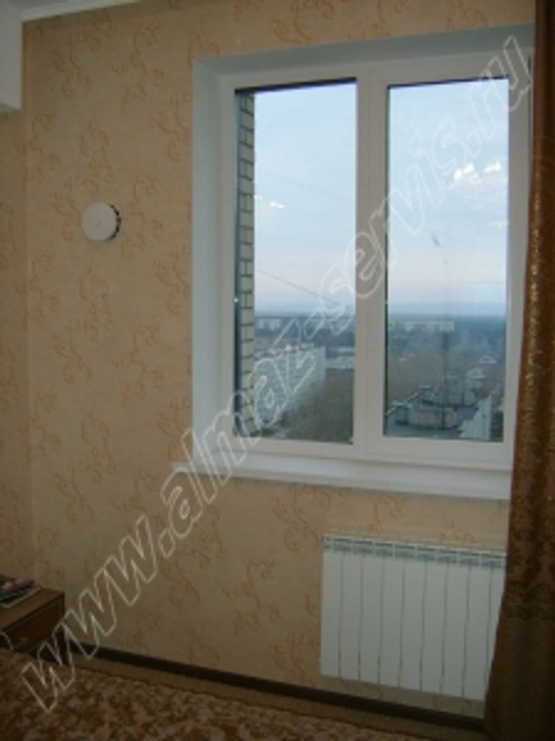

Тут один товарисч на форуме усердно рекламировал свою фирму, да видимо, устал ужоФото с их сайта по указанной вами яркий пример, как НЕ НАДО устанавливать приточные клапаны.

Фото с их сайта по указанной вами яркий пример, как НЕ НАДО устанавливать приточные клапаны.С другой стороны смонтировать клапан было не возможно, так как всю стену перекрывает стоят отопления :-) Так что там всё ОК! Стены кирпичные, конденсат на таких стенах ни когда не образуется. В панельных домах встречается конденсат при повышеной влажности. Что касается м.р. Родники, то там очень много брака строителей, много клапанов установлено ими даже без теплошумоизоляции и уплотнительных резинок к примеру вот видео
Приточник должне находится в зоне действия батареи, иначе возможно образование на нем конденсата или иния. По данной конкретной фотографии - приточник должен был смонтирован с другой стороны окна.
