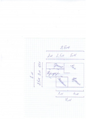

SANDR54 Вы строите в Новосибирске? Нужен дом по канадской технологии по вот такому примерному нарисованному от руки плану. Сколько примерная стоимость?

SANDR54. Моя почта darling-kristi@mail.ru. Очень жду от вас ответ)

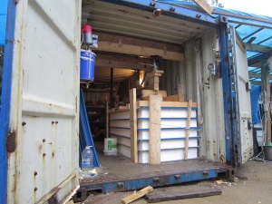

на этой установке я уже сделал около 40 панелей-я раньше писал мне надо построить мастерскую -художественную для детей(около 60 панелей)и дом для себя(приблизительно 160 панелей)
домнасопке
В день свободно делаю 10-15 панелей -больше мне не надо

Если интересно завтра пришлю фото мини- цеха по изготовлению панелей и стройплощадки
