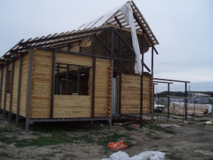

дома по каркасу это дома по метало каркасу из дерева а не из фольмардегидов и всякой там всячиныа дома по каркасу стоят довольно дешевле сип панелей, это уже доказаноЯ так и не понял, что за "дома по каркасу"...

Как на фото выше? Ну удачи Вам!где фото,где фото??я не вижу![]()
в самрм верху на 19 странице в zip формате

Посмотрел фото ничего не понял. В металлокаркасе брус? Или что?

да сотый брусВообще ничего не понял. Только брус сотка и все?

Можно долго обсуждать тут достоинства сотого бруса в качестве утеплителя и как бороться с мостиками холода, создаваемыми металлокаркасом. Только тема этого топика другая.

Предлагаете открыть новый топ, чтобы спросить, что выложено на фото?
SANDR54
Так вот и я еще пару дней назад предлагал, но автор этого чуда что-то не торопится
Да-да - откройте новый топ. Даешь - каждой технологии строительства - свой топ!!!!! А то, как нам, невеждам от строительства, разбираться.
Я фото не нашёл, был на стр 18, 19, 20, оно точно там, интересно посмотреть о чём
Ноу хау какое токонечно, и на много лучше сиповых коробочек![]()
А на кой Вы в каркасник брус затащили, или на фига дом из бруса облепили железяками?
конечно, и на много лучше сиповых коробочекЕсть предложение еще сибитом это творение забабахать.
А на кой Вы в каркасник брус затащили, или на фига дом из бруса облепили железяками?можно и кирпич
СмотритеДовольно странный конструктив.... И автор удалился, не объяснив преимуществ данной технологии...
Да,очень интересно было бы увидеть конструктив.
Присоединяюсь к вопросу.
А может и правда Вы под свою технологию отдельный топ начнёте, там и поговорим.

аргументы почему лучше?одни слова ни катят.Ноу хау какое токонечно, и на много лучше сиповых коробочек![]()
Смотрите...тихий ужос!что только не придумают..............![]()
