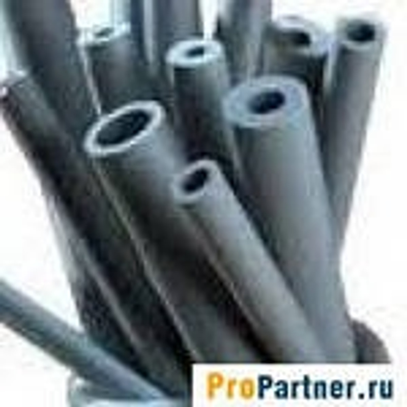

Всё не отключат, соседи появились,смеситель бежал у них вчера установили., задала вопрос сантехнику про мокрые трубы в ванне , говорит это что то не правильно установили по каким то там технологиям поэтому конденсат... завтра жду с УК слесарей, вызывала сёдня днём он сказал задать им этот же вопрос пусть разбираются, что так не должно быть, так что у кого конденсат оставляйте заявки в УК пусть разбираются.Конденсат на холодном стояке в туалете. Уже отвалилась штукатурка на потолке вокруг трубы, не знаю, что делать. Все, кто ранее обращались по этому поводу в УК, ничего вразумительного не услышали и не получили. Об этом в Контакте написано. Может быть кто-нибудь из личного опыта знает, как избавиться от конденсата? вентиляция работает.
Да у всех такая беда. У нас тоже постоянно капает, хотя заметила, что за ночь труба подсыкает. Народ спит, водой не пользуется-и сухо. Меня это сейчас мало беспокоит, т.к. ремонта нет, а вот когда сделаем, это конечно не айс.
У меня тоже самое,и мокро и штукатурка отвалилась.Вызывала два раза сантехников и НИЧЕГО!!!!
му,хрю ,похоже сами не знают отчего.
Может кто-нибудь подскажет куда пойти и что потребовать.

Оберните трубу утеплителем для труб, в Мерлене они продаются, иначе конденсат будет постоянно, мы уже за мучились, пока не обернули трубы этим материалом))) хотела вам выложить файл с фото, но он слишком большой((( попробую отправить вам в личку!
Штукатурка над трубой тоже начала отваливаться в ванной, пока трубы не утеплили)))) и стало все нормально, ремонт планируем к осени .
Мы вот оборачивали и что? и ничего!
от соседей с верху через отверстие в плите просачивается, а сам конденсат на трубе меня не очень беспокоит
У нас ничего нигде не просачиватся, странно......значит утеплитель у вас другой, возможно. У нас в ванной сухие трубы. Сосед над нами также сделал.
да да ,он самый
он с разрезным стыком, вы разрез чем-нибудь заклеивали?
Да заклеевали скотчем, по шву плотно, стык в стык. Он у нас доходит до счетчиков. Только мы утеплителем обворачивали сухие трубы, это важно.
Так если сосед сверху тоже обмотал, конечно, у вас нет конденсата.

{Пункт 9.} Конденсат на холодном стояке в туалете. Уже отвалилась штукатурка на потолке вокруг трубы, не знаю, что делать. Все, кто ранее обращались по этому поводу в УК, ничего вразумительного не услышали и не получили. Об этом в Контакте написано. Может быть кто-нибудь из личного опыта знает, как избавиться от конденсата? вентиляция работает.Да ничего вы с этим не сделаете. Даже если утеплить трубу закрасить ее термокраской замотать всем чем можно, она все ровно по верху будет у вас мокнуть от соседей и штукатурка так же отпадывать, а через пару-тройку лет и бетон от постоянной сырости начнет крошиться.
Штукатурка над трубой тоже начала отваливаться в ванной, пока трубы не утеплили)))) и стало все нормально, ремонт планируем к осени .Так а смысл то от того что вы ее обернули. Сверху соседи не обернули и по трубе сверху так же течет на вашу штукатурку и бетон влажный. Только что с глаз долой убрали проблему но не решили ее толком то. Дальше будет хуже.
[/цитата спасибо за совет! Да, важно, чтобы соседи сверху трубу тоже утеплили, ведь это через их пол мой потолок промокает. Завтра попробую с ними поговорить, может тоже обернут свои трубы утеплителем.![]()
