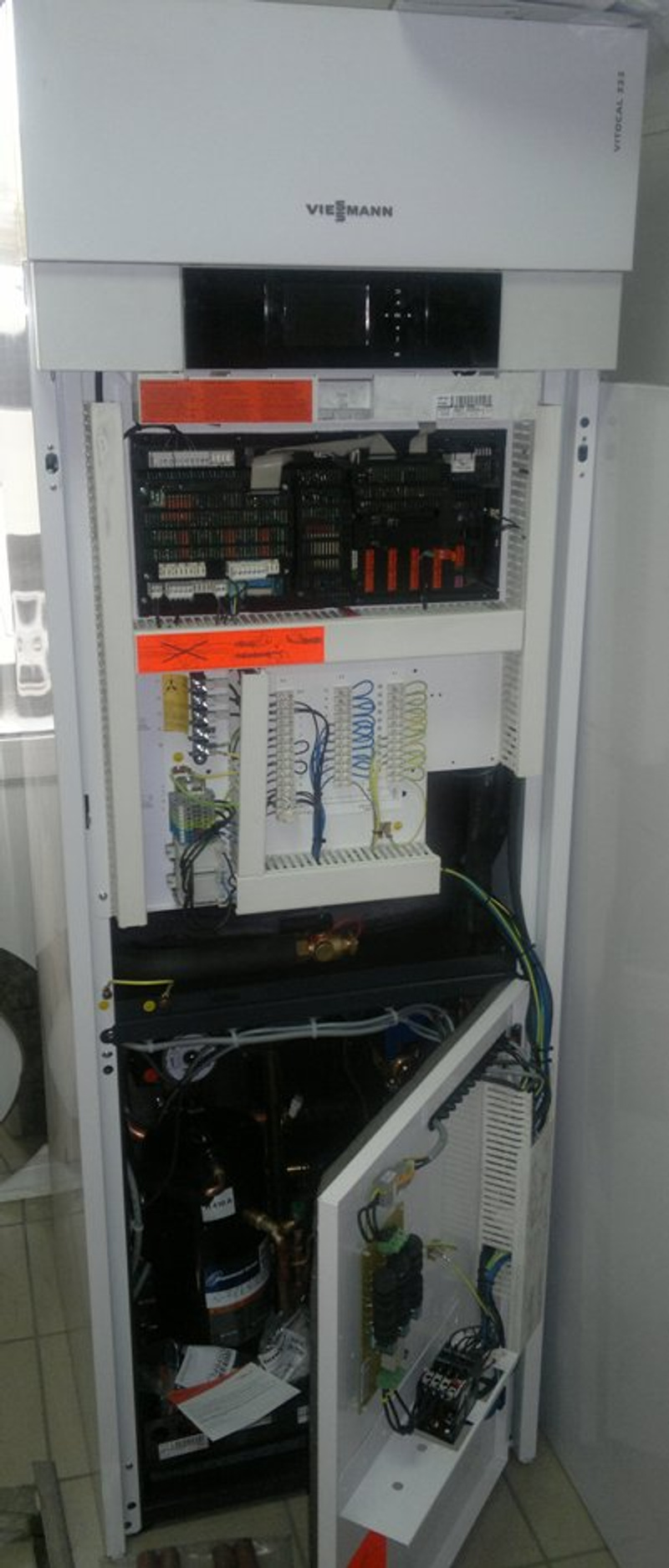

Тепловых насосов в Новосибирске и окружающих регионах становится все больше как по числу предложений (прошедшая выставка Стройсиб эту тенденцию продемонстрировала) так и по числу реальных пользователей. Хотя отстаем от Томска где тепловых насосов установлено около сотни. Для устранения отставания мы готовы приложить все возможные усилия с нашей стороны
Моноблочный геотермальный тепловой насос Viessmann Vitocal_222G 8 кВт готов к отгрузке (и установке) со склада в Новосибирске. Сделано в Германии на высшем уровне, со встроенным бойлером ГВС, описание на официальном сайте производителя по ссылке. Можно посмотреть, потрогать и поговорить со специалистами. Этот экземпляр (на гарантии) можно "забрать" дешевле на 20% от прайса Viessmann (пока). На неплохих условиях так же можно "добыть" тепловой насос Viessmann Vitocal 300-G 22 кВт (в наличии). Контакты официального дилера - на сайте в профиле.
: Моноблочный геотермальный тепловой насос Viessmann Vitocal_222G 8 кВт готов к отгрузке (и установке) со склада в Новосибирске. Сделано в Германии на высшем уровне, со встроенным бойлером ГВС, описание на официальном сайте производителя по ссылке. Можно посмотреть, потрогать и поговорить со специалистами. Этот экземпляр (на гарантии) можно "забрать" дешевле на 20% от прайса Viessmann (пока). На неплохих условиях так же можно "добыть" тепловой насос Viessmann Vitocal 300-G 22 кВт (в наличии). Контакты официального дилера - на сайте в профиле.
