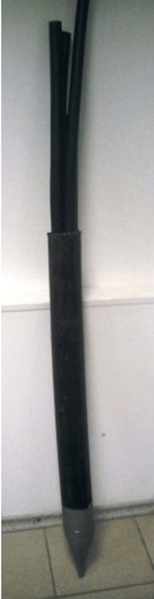

refkomtomsk
Здравствуйте !
Наконечники для геотермальных зондов, можно купить, у нас . Компания "Рефком-Томск", мы занимаемся производством тепловых насосов , а также наконечников и геоколодцев .
AlexTim69
Здравствуйте !Я уже нашел кто мне поможет с наконечниками и в целом с ТН в Новосибирске, но все-равно спасибо что откликнулись. Правда хотелось бы побольше информации про ваши наконечники - метод изготовления, способ соединения с трубами, цена. Очень желательно хорошее фото. Многим в будущем(или в настоящем) эта информация будет очень полезна.
refkomtomsk
Наконечники изготавливаются с помощью экструдера, способ соединения труб сваркой. Все оборудование перед поставкой на объект проходит предварительную проверку на герметичность давлением.
1. Наконечник в полном комплекте без бетона- 1350р. (ТРУБА ø40-3м/п, ТРУБА ø32-1м/п,ТРУБА ø90-1м/п).
2. Одна сердцевина-1060р (ТРУБА ø40).
По вашему заказу можем сделать из трубы диаметром 32 .
