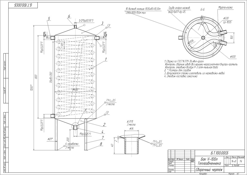

В принципе ничего страшного. Это просто повод посчитать, сколько гофротрубы запихать в бочку. Ну вот вам навскидку. Теплопроводность парафина 0,26 Вт/(м*К), допустим трубы уложены достаточно плотно, так что эффективная толщина застывшего слоя всего 1 см. Градиент температур (никуда Вы от него не денетесь) допустим 5 градусов.
Получаем, что при 15кВт теплосъема надо "всего" порядка 100 кв.м. поверхности гофротруб. В случае с 20мм трубой около 2 километров. Порядка 2.5 кубов объема с учетом зазоров. А еще эти 2км придется делать как 30-100 параллельных сегментов, иначе на насосе разоритесь. Итоговую стоимость можете прикинуть сами...
Вы можете уменьшать длину труб, но тогда на той же мощности теплосъема будет работать не весь объем парафина, а только тонкий прилегающий слой.
С радиатором идея интересная
Ясно ведь, что гофротрубы не вариант. Как бы сделать радиатор побольше, в обычном машинном-то много не запасешь.
Самый технологичный вариант, на мой взгляд - иметь сколько-то герметичных баков из нержавейки, с частым пластинчатым оребрением внутри, залитых парафином. Ну и прикреплять эти баки к металлическим трубам хомутами для теплосъема. Вопрос в том, как бы попроще сделать такие баки. Или такие бывают где-нибудь?
Правда, при любом раскладе, потребуется очень много железа для теплоотвода от слоев парафина, так что любое техническое решение будет очень массивным и соответственно недешевым даже по материалу. Можно решить это как задачу минимизации, посмотреть, сколько минимум металла надо на каждый кВт съема тепла.
Ясно ведь, что гофротрубы не вариант. Как бы сделать радиатор побольше, в обычном машинном-то много не запасешь. Самый технологичный вариант, на мой взгляд - иметь сколько-то герметичных баков из нержавейки, с частым пластинчатым оребрением внутри, залитых парафином. Ну и прикреплять эти баки к металлическим трубам хомутами для теплосъема. Вопрос в том, как бы попроще сделать такие баки. Или такие бывают где-нибудь?
Короче вот более-менее реалистичный вариант
1) Берется толстостенный прямоугольный бак
2) Внутрь послойно укладываются прямоугольники сетки-просечки (плотно, один на другой), их края привариваются изнутри к баку (работка...)
3) В получившееся объемное решето заливается парафин
4) Теплосъем - со стенок бака.
Все параметры конструкции вполне считабельны

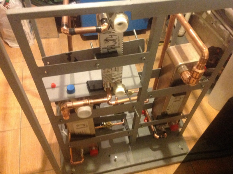

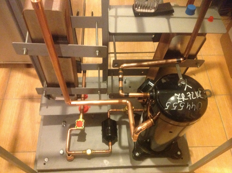

Shuffle0105
Спасибо.
Мне нужен именно бойлер ГВС. Система собрана, работает, осталось заменить Накопительный" водогрей" на двухконтурный бойлер.

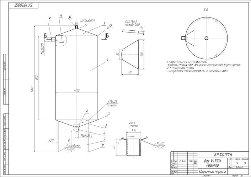

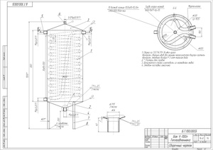

Теперь вопрос по ТН все таки. Нарисовал бак теплообменник для модернизации своей системы отопления. Заодно бак будет отстаивать взвеси и выпускать газы из воды. Ну и заодно бак реактор озона для системы отчистки воды, раз уж у меня вся система получается жестко связана в единое целое.
Так вот вопрос к знатокам: кто может сделать такие баки по нормальной цене и хорошего качества?

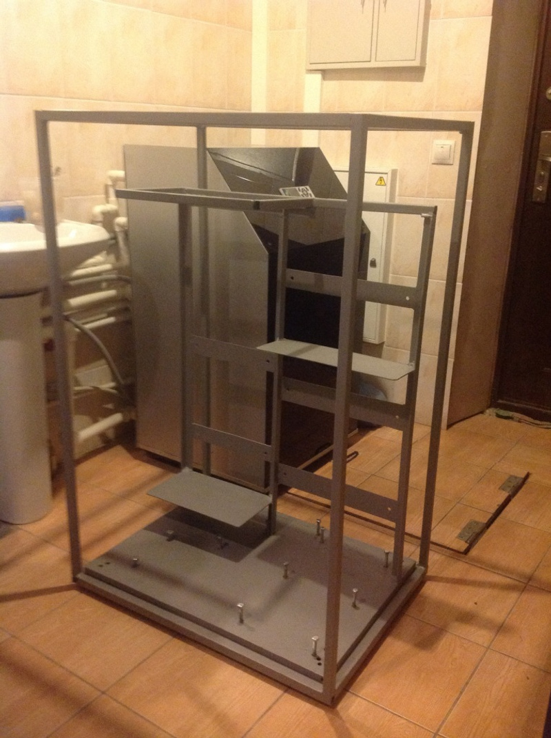

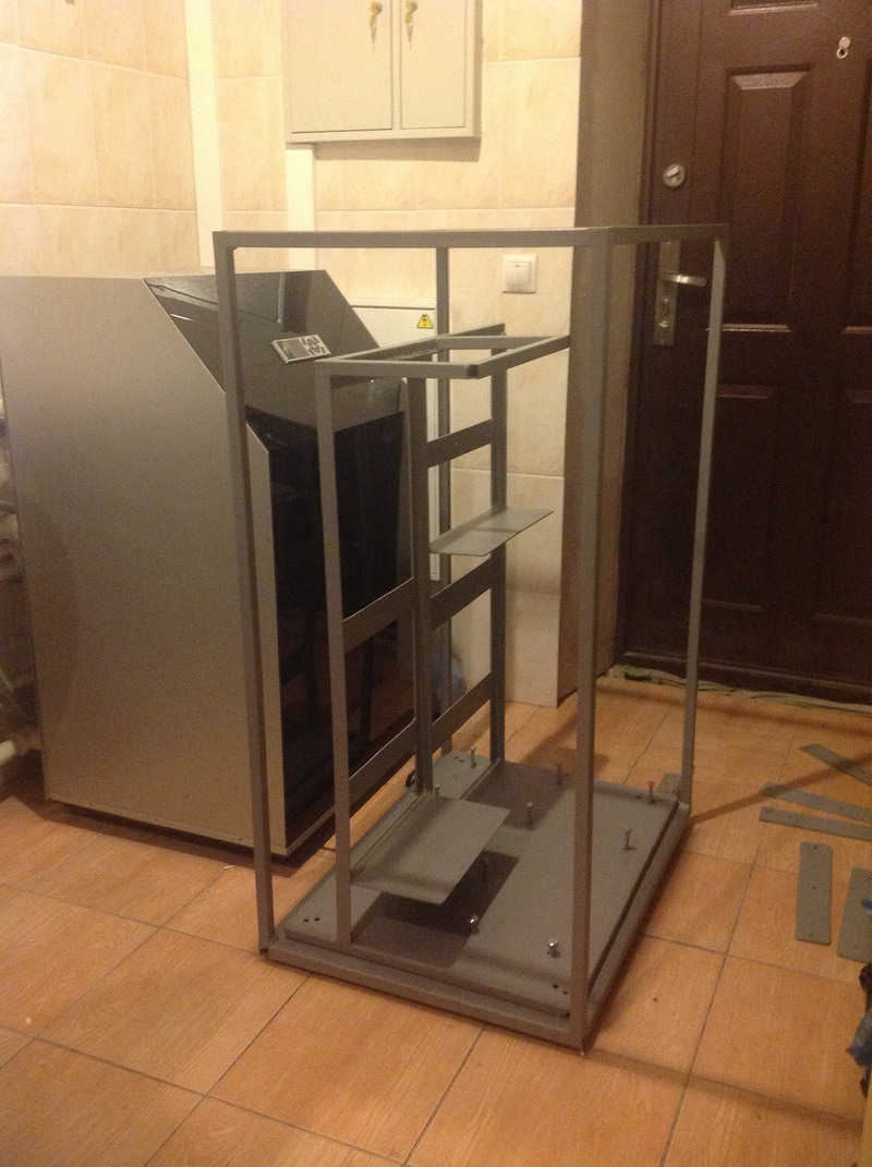

Shuffle0105
Собираем ТН мощностью 15 кВт, СОР - 4, при 40 градусах теплоносителя на выходе и 0 на входе. Задача уложится в 160000 рублей. Рама: железо, грунтовка, электроды, болты, гайки - 4000 руб.
pavlik_NSK
Ну раз я укладывался в 130, думаю и у вас должно получиться. Правда у меня с точки зрения класики не полный комплект внутри ТН самого был. Но все таки 160 - совершенно реальная себестоимость.
Shuffle0105
Добавим три теплообменника SWEP, Швеция(третий для ГВС, максимальная расчетная температура 60, в системе отопления 55), компрессор - Copeland Scroll (Бельгия), ТРВ, фильтр, смотровое окно, РД - Danfoss. Соединим все составляющие. Результат на фото. Стоимость вместе с рамой: 98 000 руб.
pavlik_NSK
Из собственного опыта могу заметить: трубки от компрессора слабо погнули и коротковаты вышли... будет вибрация на трубках приличная. Сам неделю назад пытался от неё избавиться.Поэтому советую обратить на это внимание. Причем компрессор на виброопорах своих не тресется, а вот трубки колбасит не по детски и они уже раскачивают теплообменники и раму. Да и раму кстати я в итоге тоже на виброопоры поставил, чтоб не шумела.
Shuffle0105

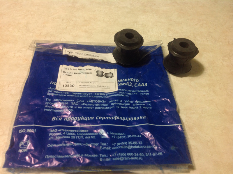

Паша, спасибо. Насос собираю под "руководством" украинской компании ВДЕ. Они собирают и устанавливают ТН с 2008 г. Общая мощность установленного оборудования собственного производства 3,8 мВт. Цена ТН-15 в Украине 156000 руб. Без НДС. В Новосибирске их насосы стоят от 270000 р. (Таможенные и транспортные расходы). Задача: собрать ТН-15 в Новосибирске стоимостью не более 160000. В моем доме стоит ТН-15. Отопительный сезон в этом году для меня начался 20 сентября. В прошлом году закончился 13 июня. На систему отопления (ТН + все циркуляционные насосы) выведен отдельный счетчик. За отопительный сезон "на горело" 8050 кВт. По цене 1,86 меньше 15000 за год за 200м2. По 2,09 р. больше 16000 р.
Для уменьшения вибрации рама состоит из 2-х частей. Верхняя часть стоит на втулках от Жигулей (Фото). Петля по высокому давлению, на мой взгляд, большая получилась. А по низкому согласен. Надо добавить. Сегодня должно быть заключение от экспертов.
AlexTim69
...Причем компрессор на виброопорах своих не тресется, а вот трубки колбасит не по детски и они уже раскачивают теплообменники и раму...Если вибрация даже на теплообменники передается, то скорее всего все же через раму. Поскольку у меня стоит именно насос который сделал Евгений(правда компоновка у моего чуть другая), могу ответственно заявлять, что вибрации на теплообменниках даже намека нет, да и на трубах достаточно слабая. Шум да, есть... но это поскольку компрессор я попросил никак не изолировать. Собственно так до сих пор и не решил стоит ли компрессору закрывать верхнюю часть, температура там достигает 90-95 градусов, "как бы чего не вышло".
