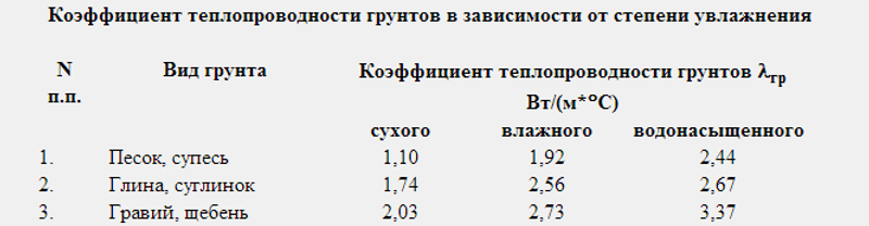

Обводненные грунты - это плюс для теплового насоса - теплопроводность грунта выше. Характер грунта должен учитываться в расчетах с соответствующей коррекцией размеров геозондов. Формирование ледяной гильзы вокруг труб наружного контура - типичная проблема российских самодеятельных установщиков, а не сибирского климата. Ошибка в расчетах и реализации первичного контура и тепонасосной установки. Оказывается, не все так просто как некоторые нам рассказывали...Извините, но это скорее цитата продавца а не инженера... кажется Вы перепутали понятие теплоемкости(которая действительно вырастает в обводненных грунтах фактически до теплоемкости воды) с теплопроводностью воды, которая даже ниже чем у сухой глины.

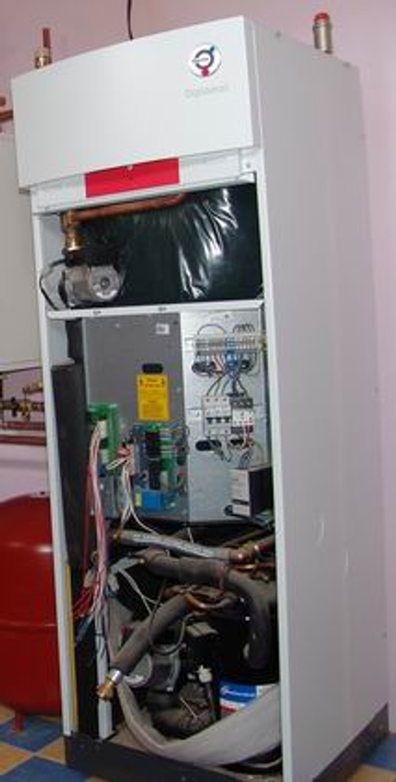

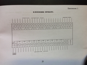

Shuffle0105
Александр, добрый вечер. Разбирался с электрической схемой, снял корпус с ТН-15 и оставил его в рабочем состоянии. Шумит!!! Находится в одном помещении не комфортно. Установил корпус на место, проблема исчезла.

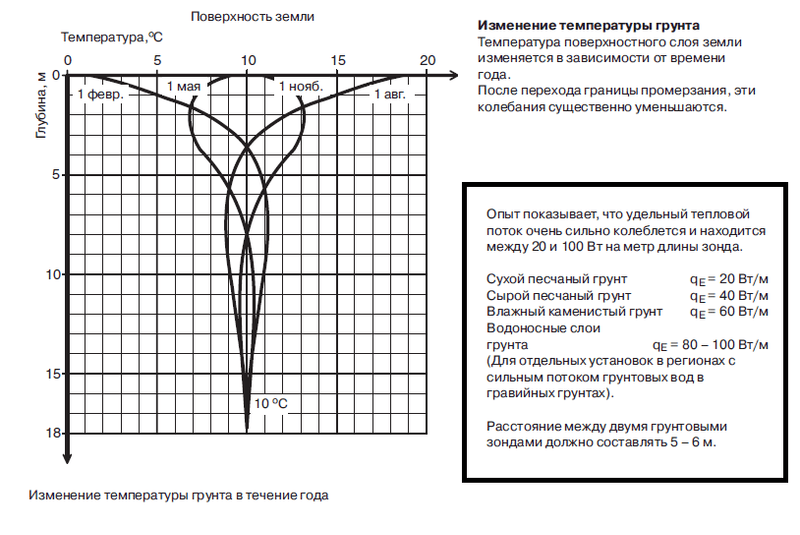

Мне тоже кажется, что у вас при закладке в грунт контура с длиной его не подрасчитали. При такой разнице температур (в 7 гр) в обводненном грунте должна конвекция начинаться и не давать промерзнуть контуру. У меня второй год вода грунтовая циркулирует из одной скважины в другую и температура на входе не падает даже на 0,1 гр. А я прикидывал, что прокачиваю под 2 000 Тонн воды в месяц, охлождая её на 3 гр.

Shuffle0105
Эксперты схему забраковали. К петлям претензий нет. Не хватает некоторых деталей). Переделываю.Добавил ресивер, клапан компрессора и развернул шаровый кран на 180. Систему спаял и опресовал. Паял в азоте. Давление 27 бар. Стоимость увеличилась на 3500 рублей.

Мне тоже кажется, что у вас при закладке в грунт контура с длиной его не подрасчитали. При такой разнице температур (в 7 гр) в обводненном грунте должна конвекция начинаться и не давать промерзнуть контуру. У меня второй год вода грунтовая циркулирует из одной скважины в другую и температура на входе не падает даже на 0,1 гр. А я прикидывал, что прокачиваю под 2 000 Тонн воды в месяц, охлождая её на 3 гр.У меня до глубины 40 метров воды нет, но где-то на 20 метрах слой очень жидкой глины, из-за которой скважина практически сразу заплывала. Поэтому было сделано 10 скважин глубиной от 18 до 25 метров, плюс получился горизонтальный контур на глубине от 2.5 до 4 метров от скважин до дома, длиной ~80м. Конвекции воды в этом контуре нет, но благодаря нынешнему дождливому лету, ~300 метров контура находятся в сильно влажном грунте.

Не помню сейчас количества метров на киловатт, но помоему на 15 КВт маловато у вас длины. У меня сейчас система работает с промежуточным теплообменником вода - рассол. Ну типо как будто в озере шланг разложен. Только шланг не ПНД, а нержавейка гофрированная тонкостенная. Я пересчитал длину исходя из теплопроводностей и толщины стенки этих труб у меня вышло что нужно для замены 1 км ПНД - 2 метра нержавейки. Сделал 12 метров - оказалось мало
. при расчетном потоке в 1,5 м3/час труба обмерзала и сваливалась за 0. Но у меня проблема решается увеличением скорости потока воды через теплообменник, а у вас только длиной. Так что теперь думаю опять переделывать придется на кожухотрубный теплообменник.

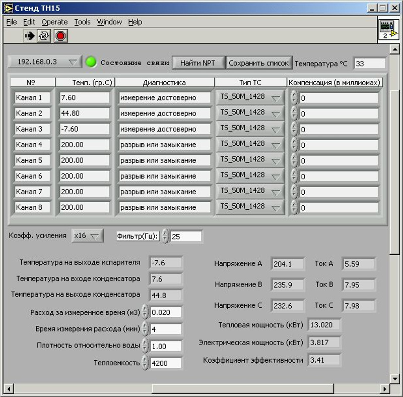

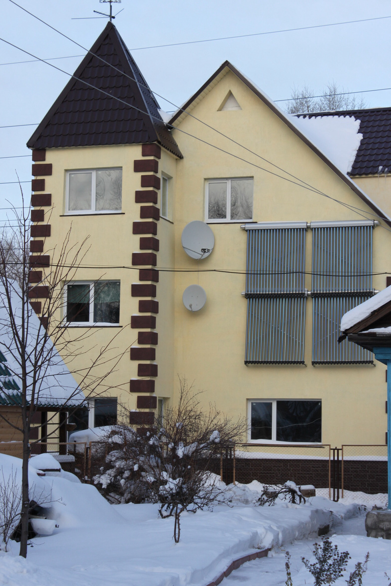

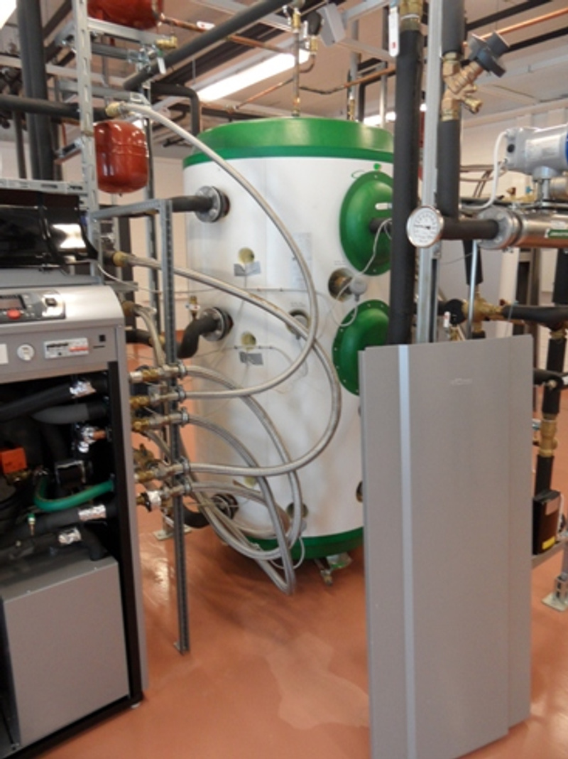

Сегодня на улице -10 С. На небе ни облачка. Солнечные коллекторов работали с 11.30 до 16.00. ТН включался, но реже обычного. Температура приходящего рассола -0,2 С. Вчера была -1,5 С. Земляной контур и контур солнечных коллекторов не связаны между собой.

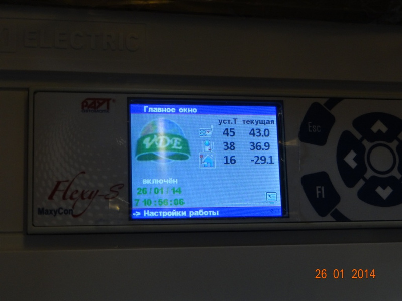

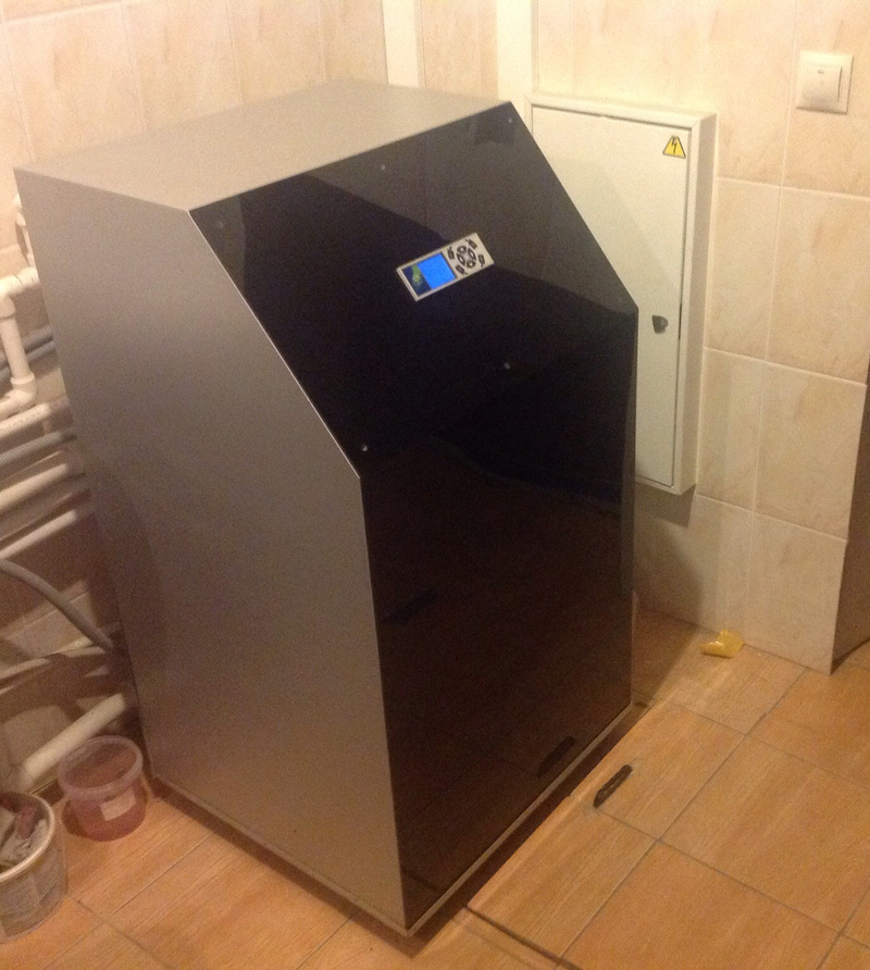

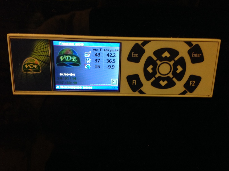

Со следующего понедельника начинаются настоящие морозы. Приглашаю посмотреть как работает ТН и на сколько комфортно в помещении отапливаемом с помощью данной технологии. Пишите контакт в личку. Я с Вами свяжусь.

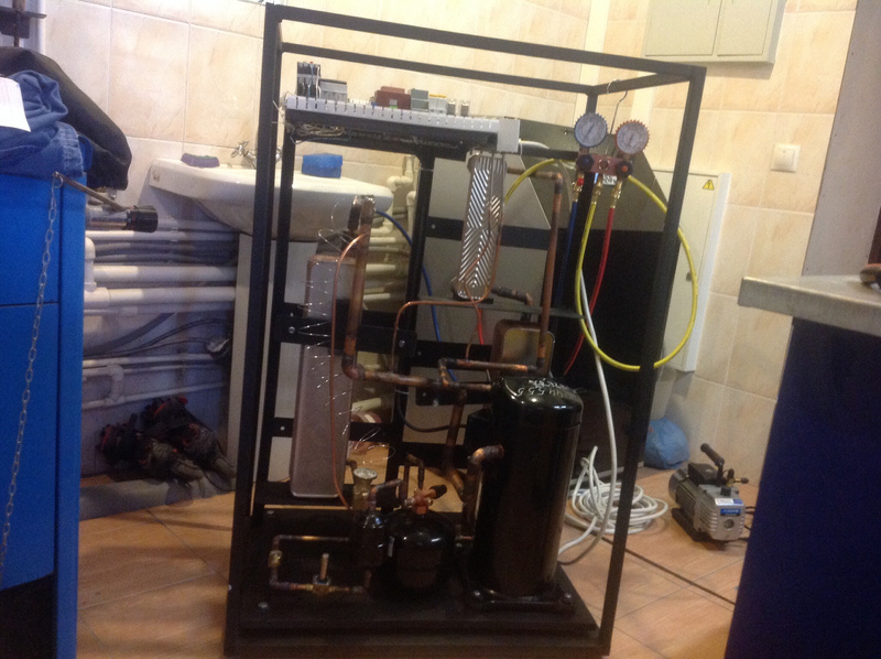

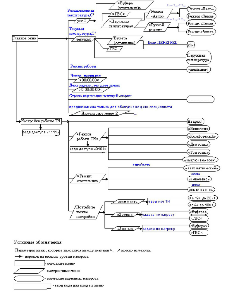

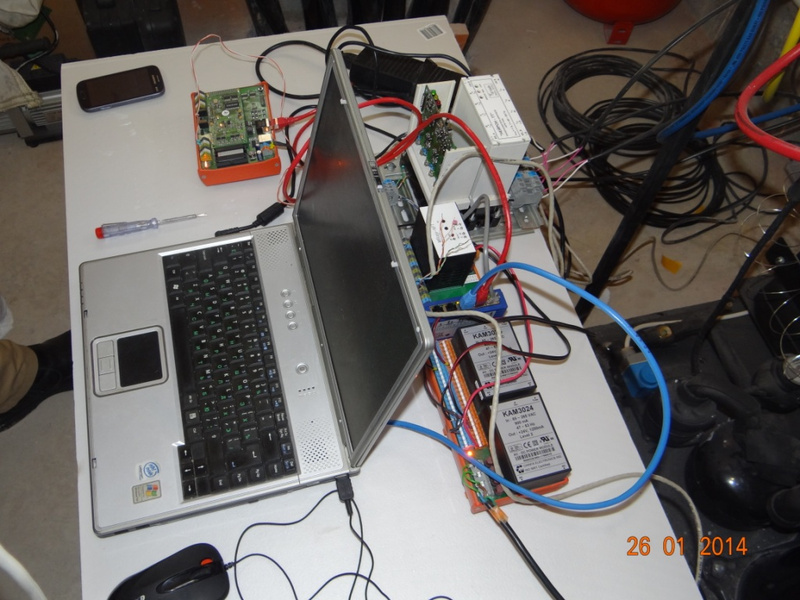

Shuffle0105

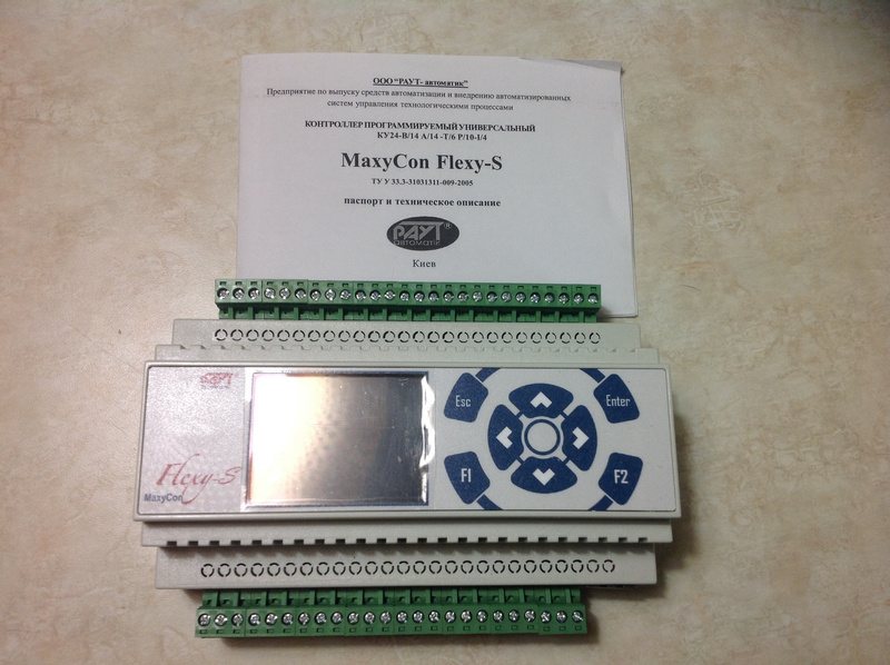

Сегодня запустил ТН-15, собранный самостоятельно. Работает). СОР замерим в воскресенье. Стоимость на данный момент: 101500 руб. + 45000 контроллер (на фото) и техническая поддержка украинских коллег + 7000 РП, КМ, автоматы, РТ, клеммы, кабель, органайзер = 153500. Осталось решить вопрос с корпусом и шумо изоляцией.
pavlik_NSK

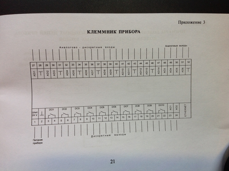

Что за контроллер (кол-во входов/выходов)? А то могу накинуть где за 10...12 тыс покупать приемлемые панельные, а не на дин рейку. Когда себе искал перерыл кучу вариантов и все были за 40 в цене, да еще и по корпусам не подходящие. А потом наткулся и купил панельный в питере. У него конечно есть на мой взгляд не верные схемотехнические решения, но для сборки ТН такого уровня самое то.
Автоматы то не поменял?

Shuffle0105
Что за контроллер (кол-во входов/выходов)? А то могу накинуть где за 10...12 тыс покупать приемлемые панельные, а не на дин рейку. Когда себе искал перерыл кучу вариантов и все были за 40 в цене, да еще и по корпусам не подходящие. А потом наткулся и купил панельный в питере. У него конечно есть на мой взгляд не верные схемотехнические решения, но для сборки ТН такого уровня самое то.Спасибо. Входы/выходы на фото. Данный контроллер мне обошелся в 9220 рублей. С доставкой экспресс почтой с Украины в Новогоднии праздники. Крепление на дин рейку именно то что надо. Автоматы еще не забрал. Поменяю в воскресение, когда СОР измерим. (Дорогой авв номиналом 2 А)Телефон видел, еще раз спасибо.
Автоматы то не поменял?Телефон в личке видел?
А куда ты хотел поставить обратный клапан, чтобы выровнять давление на входе и на выходе компрессора?
Решил вопрос с логикой работы своего ТН? Какой СОР на данный момент( с учетом потребления насоса)?

Shuffle0105
Панельная версия удобнее пользователю на мой взгляд. Да и ящик с одним выключателем на панели (без индикатора или экрана) за 150 тыс руб думаю будет смущать потенциального покупателя простотой.Ни ужели, я так коряво преподношу информацию(.
Попытаюсь исправится. На фото ТН (внешний вид) видно где размещен электронный блок управления . Крепление именно на дин рейку. На следующем фото электронный блок управления во включенном состоянии. На нем мы видим цветной дисплей на котором отображено, что мы находимся в главном меню, что фото сделано в пятницу 24 января 2014 года в пол шестого вечера, что ТН в рабочем состоянии, видим текущие и установленные температуры в баке ГВС, буфере и на улице (датчик на улице засыпало снегом, лень очистить), видим при какой температуре ТН переключится в летний режим и входящую температуру рассола. Курсор стоит на иконке перехода в инженерное меню. Не плохо для "одного выключателя на панели". На другой картинке блок схема работы ТН. Может пригодится для написания твоей программы.
"А в чем смысл ставить именно на 2А? Поставил бы хотя бы на 8А. При КЗ особой разницы по моему не будет 2 или 8, а в цене думаю раза в 2 дешевле бы вышел."

"Сейчас работает еще с худшими показателями чем в прошлом году. Где то на вскидку в районе 3...3,2 СОР по компрессору и около 2,5 система в целом (с учетом потребления остальных устройств)"
При какой температуре в системе отопления - СОР?

У меня температуры сейчас за гранью добра и зла
. кипение -5...-7 если память не изменяет. А конденсация около 45. Не хватает теплоемкости теплоносителя + нехватает скоростей потока теплоносителя из за его вязкости, большие потери на теплообменниках из за их не согласованности по мощностям. В результате вместо диаппозона 0 -> 35 работает все на -7 -> 45. Отсюда и производительность минимальная. Плюс из за не верного подхода на прокачку воды и антифриза куча излишней мощности идет на насосы. Ничё... в следующим летом пречешу все до лучших образцов. Да и ветряки думаю добавить, если денег на все задуманное хватит. Судя по моим замерам ветра за этот сезон ТН останется работать месяц в году при наличии ветряков в системе.

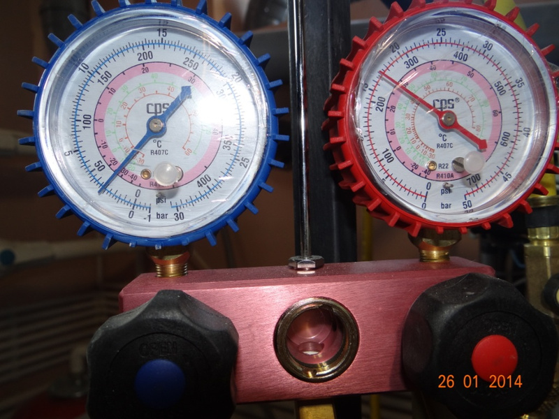

Shuffle0105
У меня температуры сейчас за гранью добра и злаВчера с Александром (Alex Tim69) тестировали ТН. Тестировали "за гранью добра и зла" (понравилось выражение Павла) Кипение -12, конденсация +45. Причем температура приходящего рассола 0 гр. С. При переключении циркуляционного насоса на максимальную скорость кипение падало до -10.. кипение -5...-7 если память не изменяет. А конденсация около 45. Не хватает теплоемкости теплоносителя + нехватает скоростей потока теплоносителя из за его вязкости, большие потери на теплообменниках из за их не согласованности по мощностям. В результате вместо диаппозона 0 -> 35 работает все на -7 -> 45. Отсюда и производительность минимальная.
Метод тестирования:
Отключили ТН от системы отопления. На вход подавали воду из скважины +7,6 С. Нагревали до +45. Замеряли расход воды, напряжение и токи на каждой фазе. При занесение значения расхода теплоносителя в компьютер, программа в режиме реального времени показывает СОР (коэффициент эффективности). Прежде чем снимать показания ТН проработал в данном режиме 10-15 минут.
В итоге получили при температуре приходящего рассола 0 С и нагревании теплоносителя системы отопления до 45С (0/45) или при температуре кипения -12С, конденсации +45С (-12/45). СОР - 3,41 Тепловая мощность = 13,02. В других режимах не стали тестировать, побоялся заморозить дом. На улице 26.01.14 было -30. Расчетные СОР для данного компрессора, взятые из каталога "Copland Scroll" при кипении -10/конденсации 30 СОР =4,57 (-10/30 СОР=4,57; -10/40 СОР=3,63; -10/50 СОР=2,86 при -5/30 СОР=5,3; -5/40 СОР=4,21; -5/50 СОР=3,3) СОР=3,41 при -12/45 считаю хорошим результатом.
Для нашего климата, при замкнутом грунтовом контуре, диапазон рабочих температур от -15 до -5 для кипения и +35 +50 конденсации. В начале отопительного сезона с помощью стенда Александра тестировали тепловой насос CWR-14XB. Заявленная мощность 14кВт, СОР=4,67 при 15/55 (+15 температура приходящего рассола, 55 температура на входе в систему отопления ). По факту получили при 0/45 (температура рассола и отопления) или -10/45 (кипение/конденсация) СОР=2,2, при 0/40 СОР=2,5 и мощность 7 кВт при 45С.
Огромное спасибо Александру (Alex Tim69) за стенд и метод тестирования.
pavlik_NSK
Что то у вас переохлождение гиганское вышло. При рассоле 0 кипение -10 по моему не нормально. У меня когда все шло через пластинчатый теплообменник и с нормальной скоростью вода входила +6,4 выходила 3,4 и кипение было -1. Вы теряете около 5 градусов где то. Мне кажется потеря на слишком медленном протоке рассола. Компенсировать можно ускорением движения рассола или увеличением мощности теплообменника, если я не ошибаюсь. Тогда еще +0,3...0,4 к СОРу можно получить. У меня сейчас тоже с этим проблема. Кстати рассол антифриз? Вот я тут прикинул если антифриз заменить на раствор денатурата этилового спирта около 30...40 гр, то можно выйгрыш за счет ускорения (у спирта в 3 раза меньшая вязкость) и увеличения теплоемкости почти до теплоемкости воды, то можно получить до 30...40% увеличение теплообмена, а значит и СОР и общая эффективность вырастет.

Сегодня побывал в гостях у Shuffle0105, очень познавательно!
было реально жарко )))
для Павлика: спирт технический можно попробовать посмотреть в химпоставке на лесоперевалке там вкакраз большими объемами всякая химия бывает в канистрах по 10-20 литров
для Shuffle0105:
Вот я щас только начинаю допирать - выходит что в контуре гоняется просто жидкость с низкой температурой замерзания? типа спирт/вода и гоняется циркуляционным насосом, и далее омывает какой то теплообменник который в свою очередь перекачивается в небольшом пространстве уже на горячую сторону?
тоесть непосредственно место фазового перехода сосредоточено в той коробке на полу? а все остальное это уже технические решения чтобы не тратить +100500 литров фреона? правильно понял?

Так я и есть "продавец"Обводненные грунты - это плюс для теплового насоса - теплопроводность грунта выше. Характер грунта должен учитываться в расчетах с соответствующей коррекцией размеров геозондов. Формирование ледяной гильзы вокруг труб наружного контура - типичная проблема российских самодеятельных установщиков, а не сибирского климата. Ошибка в расчетах и реализации первичного контура и тепонасосной установки. Оказывается, не все так просто как некоторые нам рассказывали...Извините, но это скорее цитата продавца а не инженера... кажется Вы перепутали понятие теплоемкости(которая действительно вырастает в обводненных грунтах фактически до теплоемкости воды) с теплопроводностью воды, которая даже ниже чем у сухой глины...
Не вникая в частные случаи можно сказать, что имеется неудачная практика по применению тепловых насосов в условиях РФ часто связанная с неправильным расчетом или исполнением первичного контура (как правило, горизонтального), в т.ч. монтажными организациями (а не только "самодельщиками"). Горизонтальные контура замораживают достаточно регулярно за несколько сезонов до полной остановки теплового насоса. Начинаются судебные иски и т.д.
У нас на вертикальных гео-зондах пока все работает, снижения производительности не замечено.
Низкой эффективностью изначально отличался тепловой насос китайского производства (но он не наш и там точно проблема в нем самом).

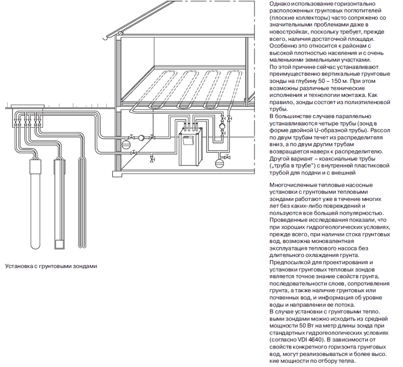

В европейских инструкциях по проектированию теплонасосных установок написано о необходимости учета характера грунта, уровня промерзания, с соответствующей коррекцией размеров гео-зондов для исключения снижения эффективности за счет локального вымораживания грунта. Во влажных грунтах с геозонда можно снять тепла значительно больше чем в таком же грунте, но сухом. Размеры геозондов могут отличаться в разы на разных грунтах для тепловых насосов одной и той же мощности. При этом надо учитывать, что уровень промерзания у нас ниже, отопительный период - более продолжительный, период восстановления температурного режима участка земли с гео-зондами в летний период - короче чем в Европе и дополнительно увеличивать размеры геозондов (и/или их число) снижая нагрузку на единицу длины (площади).
Именно об этом я и писал, что, в принципе, возможны ошибки в расчете первичного контура (не подразумевая конкретный случай, про который вообще ничего не знаю).
Выдержка из инструкции про вертикальные гео-зонды:
"...Обводненные грунты - это плюс для теплового насоса - теплопроводность грунта выше..."
Чем влажнее грунт - тем он выше.
Извините, но это скорее цитата продавца а не инженера... кажется Вы перепутали понятие теплоемкости(которая действительно вырастает в обводненных грунтах фактически до теплоемкости воды) с теплопроводностью воды, которая даже ниже чем у сухой глины.Коэффициент теплопроводности грунтов в зависимости от степени увлажнения в таблице ниже.
Что есть в Ваших словах.Обводненные грунты - это плюс для теплового насоса - теплопроводность грунта выше. ......Извините, но это скорее цитата продавца а не инженера... кажется Вы перепутали понятие теплоемкости(которая действительно вырастает в обводненных грунтах фактически до теплоемкости воды) с теплопроводностью воды, которая даже ниже чем у сухой глины. ...
Вот как это описывается:
"....Температуропроводность грунтов, подобно их теплопроводности, зависит от соотношения твердой, жидкой и газообразной составляющих, текстурных и структурных особенностей грунтов, состояния влаги и температуры.
А. Ф. Чудновский (1948) показал, что величина коэффициента температуропроводности изменяется в зависимости от влажности по закону максимума: сначала сна растет и достигает максимума при определенной влажности, выше которой температуропроводность падает, стремясь в некоторых случаях к постоянному значению. Указанное явление объясняется тем, что у сухого грунта в образцах с нарушенной структурой тепловой контакт между частицами плохой, вследствие чего величина теплопроводности низкая. Присутствие связанной воды вокруг грунтовых частиц облегчает переход тепла от одной частицы к другой, что вызывает резкое увеличение теплопроводности. При дальнейшем увеличении влажности на величину теплопроводности оказывает влияние значение удельной теплоемкости минералов и воды. Так как у последней теплоемкость больше, то величина температуропроводности уменьшается (после определенного предела) с увеличением влажности, постоянно приближаясь к температуропроводности самой воды..."
http://arsena-hotel.com/gruntovedenie/fizicheskie_svoystva/teplofizicheskie_svoystva4/
Опять же, от характера грунта зависит.

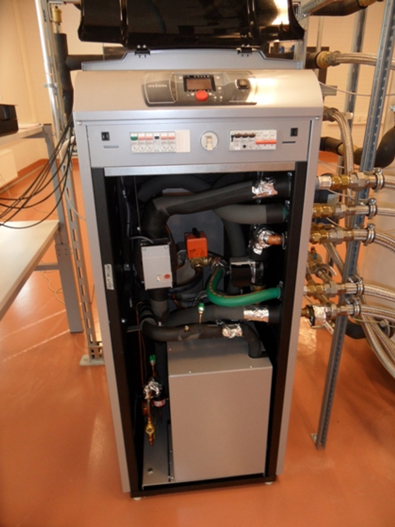

Фирмачи ставят грунтовые датчики только в своих испытательных центрах (таких как на фото, Финляндия).
Жилые дома с тепловыми насосами в исследовательскую лабораторию с грунтовыми датчиками не превращают.
В комплектах поставки тепловых насосов и в тех-документации их нет.
Они и не нужны. Для пользователя эксплуатация теплового насоса - не сложнее эксплуатации любого современного котла.

Но вот европейским инструкциям я не верю :). Лично замерял температуру на глубине 20м, и получается она не 10 а 7 градусов, не говоря уже про сильно завышенную мощность, если конечно считать что вокруг зонда не должна образовываться ледяная линза.

Что то у вас переохлождение гиганское вышло. При рассоле 0 кипение -10 по моему не нормально. У меня когда все шло через пластинчатый теплообменник и с нормальной скоростью вода входила +6,4 выходила 3,4 и кипение было -1. Вы теряете около 5 градусов где то. Мне кажется потеря на слишком медленном протоке рассола. Компенсировать можно ускорением движения рассола или увеличением мощности теплообменника, если я не ошибаюсь.На мой взгляд тоже температура кипения низковата из-за недостаточной циркуляции. Разница температур на входе и выходе рассола составляет почти 8 градусов, в то время как у меня(фактически на таком же ТН) разница 4 градуса. Циркуляционный насос вроде тот же UPS25-80, но вот все контура включены параллельно, и в качестве рассола 20% раствор этилового спирта.
Кстати, увеличение температуры кипения на 5 градусов, поднимет COP больше, чем снижение температуры конденсации на эти же 5 градусов. Так что имеет смысл сначала оптимизировать температуру кипения.

На почту отправил схему подключения ТН.
Павел Сергеевич
спасибо всё получил во втором письме. сейчас изучаю.

Консультировался с Производителем на Украине. Разница на испарителе 8 градусов это много. Норма не более 5.Что то у вас переохлождение гиганское вышло. При рассоле 0 кипение -10 по моему не нормально. У меня когда все шло через пластинчатый теплообменник и с нормальной скоростью вода входила +6,4 выходила 3,4 и кипение было -1. Вы теряете около 5 градусов где то. Мне кажется потеря на слишком медленном протоке рассола. Компенсировать можно ускорением движения рассола или увеличением мощности теплообменника, если я не ошибаюсь.На мой взгляд тоже температура кипения низковата из-за недостаточной циркуляции. Разница температур на входе и выходе рассола составляет почти 8 градусов, в то время как у меня(фактически на таком же ТН) разница 4 градуса. Циркуляционный насос вроде тот же UPS25-80, но вот все контура включены параллельно, и в качестве рассола 20% раствор этилового спирта.
Причем температуру кипения -10 считают нормой. Но для повышения КПД системы необходимо бороться за каждый градус на испарителе. Сейчас кипение -10. Циркуляционный насос поставил на 3.

Увеличение кипения с -10 до -5 увеличивает СОР для 40 С на 0,58. Данные из каталога Copeland. Насос стоит 32-80. Для 15 кВт больше чем достаточно. Менять не буду. Посоветовали сливать рассол по отдельности с каждой скважины, более мощной станцией, разбивая струю о стенки бочки. Подавать в скважину со дна емкости (без пузырьков воздуха). Рабочее давление установить 1,5.

...Но вот европейским инструкциям я не верю :). Лично замерял температуру на глубине 20м, и получается она не 10 а 7 градусов, не говоря уже про сильно завышенную мощность, если конечно считать что вокруг зонда не должна образовываться ледяная линза.20 вт - завышенная мощность? Или сколько завышенная?
понятно, что отличаться может от идеального графика.
сдвиньте график вниз на глубину промерзания метра в три.
пока пользуясь европейскими инструкциями и рекомендациями (других и нет) избегаем тех проблем которые здесь обсуждаются.
