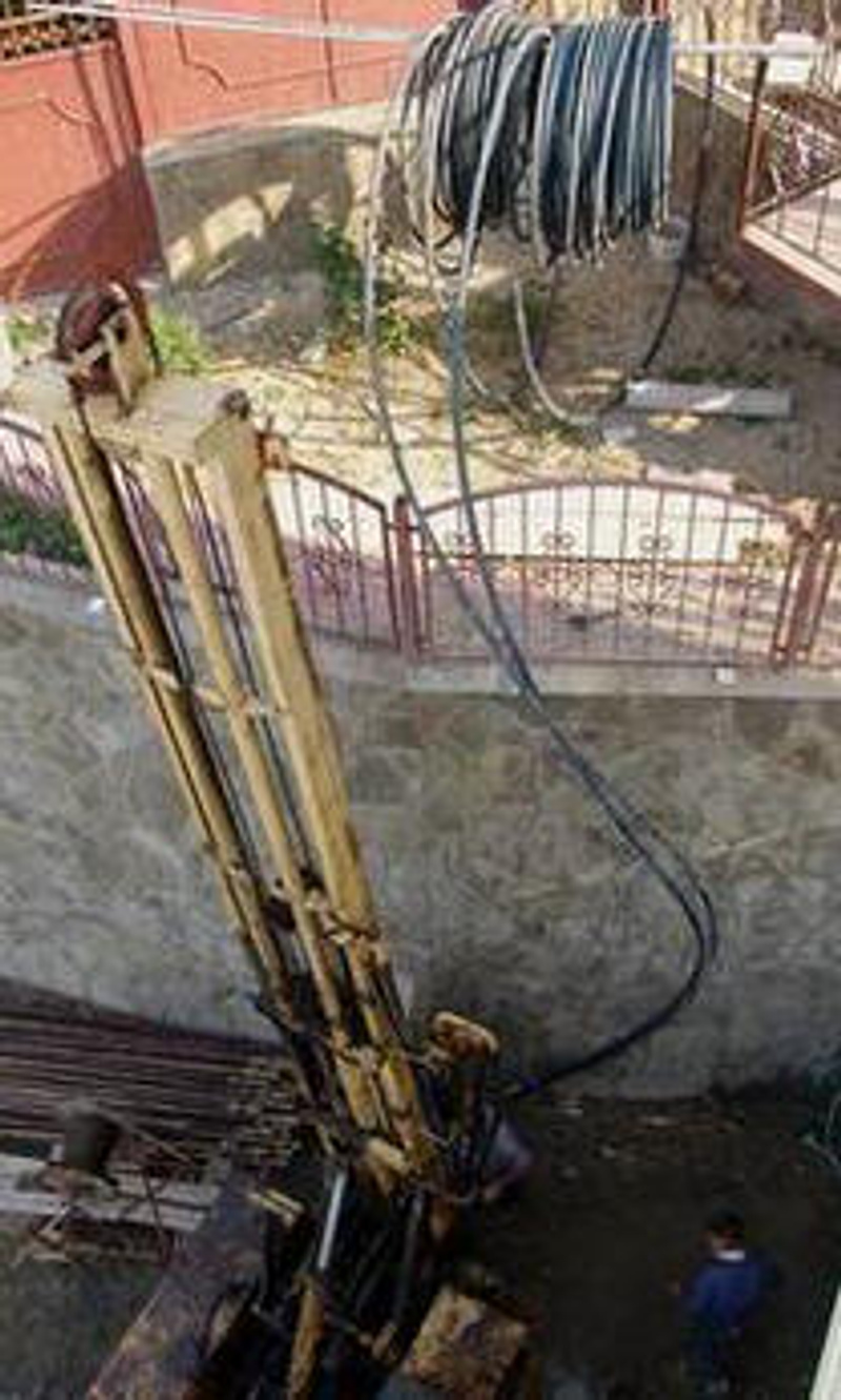

Первый тепловой насос нашей компанией установлен в 2004 г.
Первый в РФ экземпляр - тепловой насос Thetmia Diplomat 16 квт, встроен бойлер 180 л из нержавеющей стали, все насосы и автоматика на борту (тепловой узел в сборе в размерах холодильника).
фото с НАШЕГО объекта в статье "Обогрев холодом" в журнале "Идеи Вашего дома" № 6 (85) июнь 2005 .
отапливается примерно 300 м2,
система отопления - водяной теплый пол Thermotech (а всего мы водяных теплых полов смонтировали за 10 лет в Сибири более 40 000 м2),
АКТИВНОЕ охлаждение - кондиционирование через фанкойлы,
глубина скважина около 200 м в скале
двойной U-образный зонд диам. 40 мм из ПНД сделанный на месте.

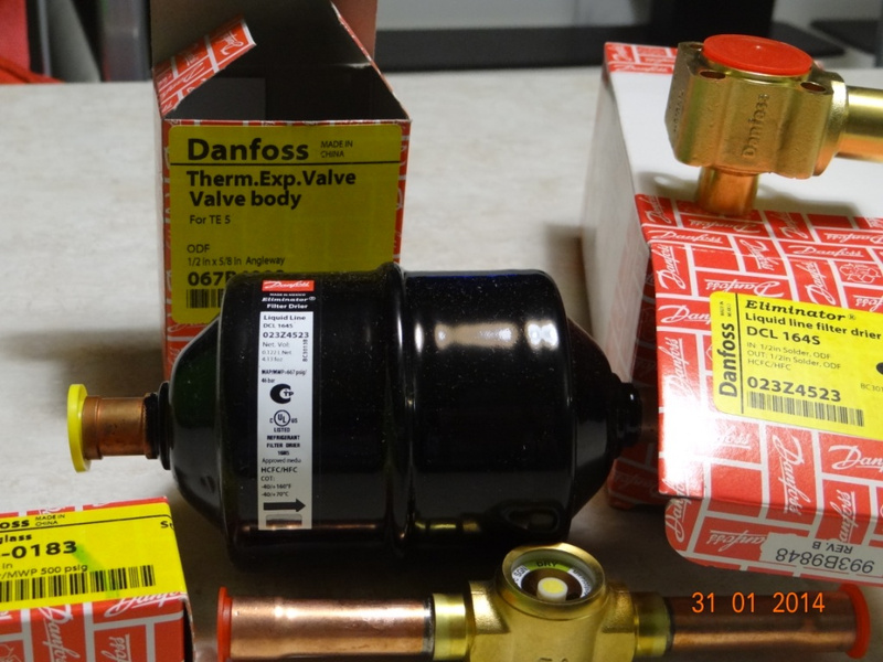

А ставить в пример ТН Данфоса, который ВСЕ компоненты в том числе компрессора делает в КИТАЕ (а на территории РФ так у данфоса даже гарантий нет на комплектующие (замену брака, а он есть, берет на себя диллер в РФ и так работают только китайцы)) и говорить, что это европа и у них там какая та особая аура при сборке ТН - вообще не стоит.

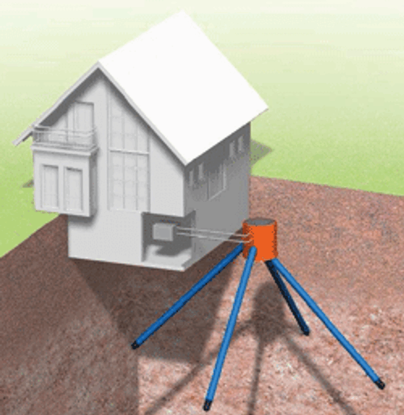

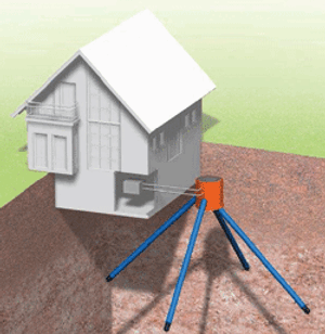

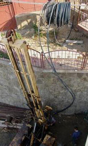

По грунтовому заборнику - тут да сложности есть в силу того, что обычный человек сверлит землю в слепую и не имеет опыта. Но замечу, что сверлить сибирскую землю нет опыта и у европейцев. И даже у вас, которые насверлили несколько грунтовых заборников опыт ну как бы не слишком обширный. И уж тем более нет еще хотя бы 20 лет успешной их эксплуатации.

А ставить в пример ТН Данфоса, который ВСЕ компоненты в том числе компрессора делает в КИТАЕ...Ну зачем уж так... Прямо и все...
Я писал про ТЕПЛОВЫЕ НАСОСЫ Danfoss. Изготавливаются на заводе Thermia в ШВЕЦИИ.

Вот уж точно про незначительный опыт с геозондами в Сибири сказано. И я про то же.
Многие уже плачут. Это тот случай когда лучше ориентироваться на вертикальные геозонды и перестараться с размерами. Или потом добавлять.

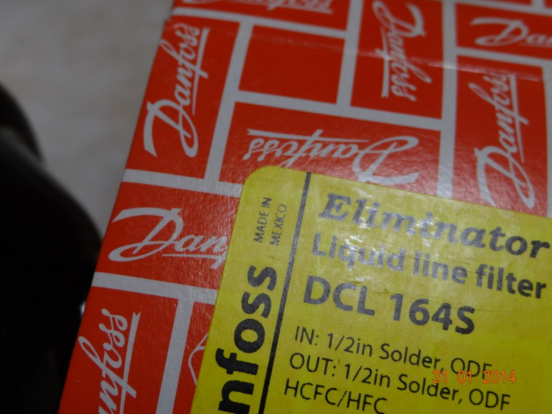

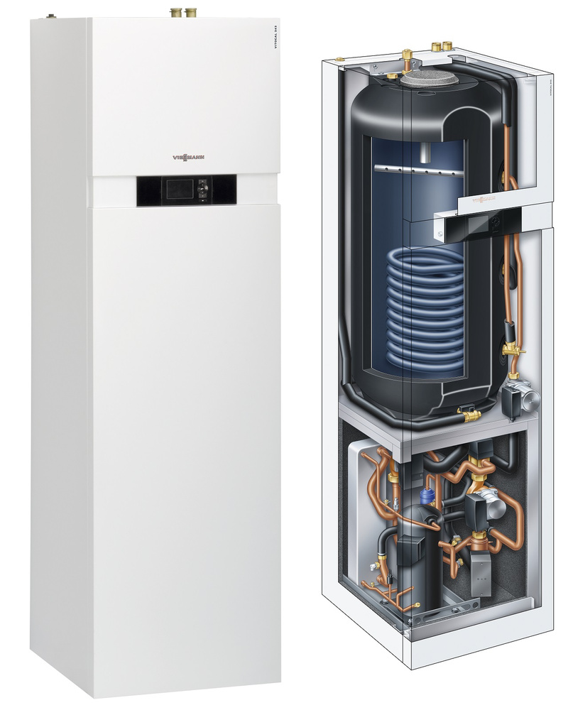

В том то и дело, что данная технология стала предметом роскоши. ТН состоит из компрессора, теплообменников, автоматики и "мозгов". Комплектующие из которых они состоят, составляют меньше 20% стоимости "ЕвроТН".
И производятся они в Китае или Мексике (фото во вложении).
Не забывайте, у серийного производства есть свои минусы. (Пока запустили серийное производство, технологии уже далеко впереди). "Толстые инструкции с подетальным описание схем" у мелкого производителя есть (он их составляет), проектировщик и установщик он же. Гарантия 5 лет.
В 2004 в установили Thetmia Diplomat 16 квт.
Из "минусов"

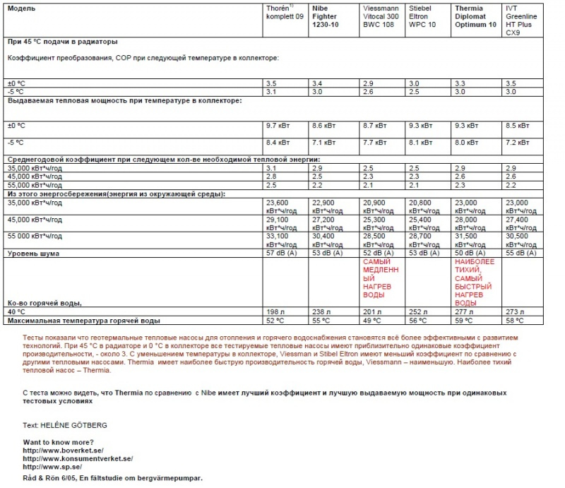

1. СОР - 3,16. Для какого режима работы? Если 0/50 то это +
2. Цитата с Вашей ссылки : "а также оборудована встроенным электронагревателем с тремя шагами мощности (3, 6 и 9 кВт) для дополнительного подогрева, когда за окном необычайно холодно." По европейским меркам, у нас всегда необычайно холодно (кроме этой зимы). Тепловой насос должен покрывать 100% потребностей дома в отоплении и ГВС в нашем климате. ТН 15 кВт и встроенный ТЭН 9 кВт) Зачем?
3. Цена. Вес упомянутого ТН 242 кг. Оцените стоимость транспортных и таможенных (фрион) услуг?
4. Лидер установок в России ТН, Томская "Экоклимат" отказалась от ТН данного производителя. Ставят только Данфосс.

Цена вопроса! Можно гранит "грызть" по 4000 рублей за м/п. Или в "горизонте" сделать или вертикальный набрать по 20 метров по (500 рублей м/п ). Проектировать можно, сэкономив средства заказчика, а можно согласно европейским инструкциям.

Мне вот Viessmann больше нравится. Предлагаю потенциальным потребителям тепловые насосы Viessmann. Есть в наличии.
То, что Ваши комплектующие из Китая и Мексики - это понятно. Я как то нашел, что комрессор Купланд -из Ирландии.
Вы опережаете мировых лидеров в тех технологиях, которые они же разрабатывают? Забавно...))))
Вам бы их догнать...
Инструкции от небольшого производителя? Видел я одну такую. Покупатель не знал чего с ней делать. Мы тоже. Одна универсальная картинка - структурная схема без всяких надписей на все случаи. Кто то (в другой инструкции) даже про давление в первичном контуре не написал).
"Минусы"...
1. Ранее размещал здесь сравнительный тест европейских тепловых насосов. Посмотрите, дублирую ниже.
2. Читайте внимательно и пошире. Это у этих шведов в данной модели встроен ПИКОВЫЙ догреватель. Можете отключить. Можете как резервный электрокотел иметь. У немцев - опционально. Никто на ТЭНе не настаивает. Иногда полезно. Иногда нет другого выхода.
3. ?? Да понятно, что цена выше. Добавьте к своим насосам еще бойлер ГВС, цируляционные насосы, трубки, обвязку теплового узла, работы и т.д. И цены несколько сблизятся. Мы всевозможных котельных "напаяли" поболее Вас и прекрасно знаем, что заводская пайка и иные соединения принципиально надежнее и долговечнее "самодельных".
4. Тепловые насосы Danfoss производятся на заводе Thermia. Лидер в РФ? Отказался? Я эту кухню знаю изнутри, комментировать на публике "Кто-Что-И почему" не считаю нужным.
Тест европейских тепловых насосов дублирую , (коменты : Первичный контур (коллектор), судя по всему горизонтальный с температурой 0-5*С.Система отопления радиаторная +45*С. Т.е. не самые лучшие условия для эффективности теплового насоса (лучше было бы с вертикальным геозондом (коллектором) с температурой +4+7*С и с водяным теплым полом с температурой теплоносителя +30+40*С)...

- Корректные тесты проводятся в идентичных условиях. Тест выложил. Отсылайте образец в Европу)))
Цитата:
Сравнивать шведский, финский или немецкий тепловой насос с самодельными, китайскими или кустарными не вижу никакого смысла. Как и автомобили. Хотя, наверное, все имеет право на жизнь. Просто надо знать, что за все приходится так или иначе надо платить, и бесплатного ничего не бывает.
Ответ:
Крайняя установка:
Жилой дом 180 м2 + подвальное помещение 90 м2. Установлен ТН-15 (Комплектация: Компрессор Copland, Теплообменники SWEP, фурнитура Danfoss, автоматика Legrand, ABB, ПО Украина, сборка Новосибирск ), общая протяженность скважин 250 м/п. В каждой скважине 2 зонда (4 трубы ПНД 32х2, всего 1600 м). Доп. оборудование: Буферная емкость 500 литров Nibe, 4 циркуляционных насоса Грундфос. Стоимость под ключ 705000 рублей. СОР 0/45 (входная рассола/выход в систему отопления) измеренная (незаинтересованным лицом) - 3,41. Пытаемся увеличить до 4, при -30 "за бортом".
Готовы сравнить?)

...Цена вопроса! Можно гранит "грызть" по 4000 рублей за м/п. Или в "горизонте" сделать или вертикальный набрать по 20 метров по (500 рублей м/п ). Проектировать можно, сэкономив средства заказчика, а можно согласно европейским инструкциям. ...Что то сразу пропустил этот странный упрек "не по теме"...
А кто тут занимается расточительством?
Где есть только скала приходится бурить только скалу. На одной скважине только один раз был геозонд и тот в скале.
Разные бывают геозонды "согласно европейским инструкциям" по проектированию.
Были у нас геозонды и из 4-х и более наклонных скважин что бы в скалу не упираться.

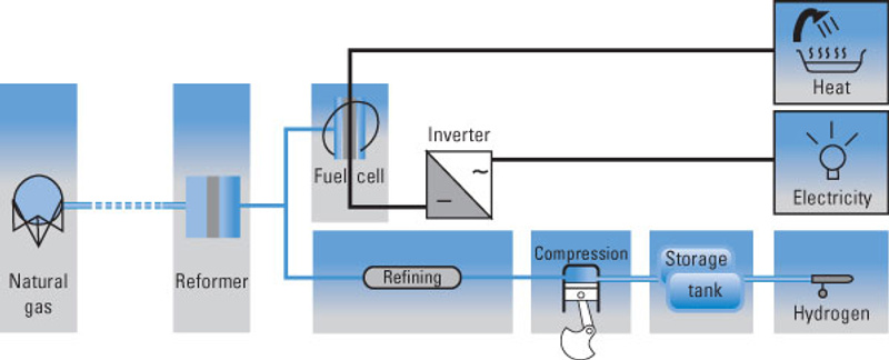

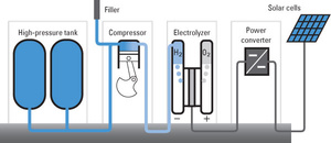

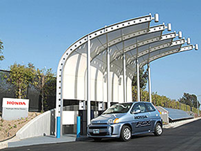

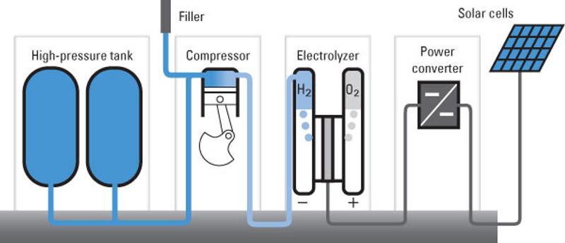

Вот кстати где сейчас идет процесс НИОКРа и за который мы (живущие в РФ) будем платить когда кончиться газ и нефть - Hydrogen Station. Хонда разрабатывает домашние генераторы водорода для обеспечения дома теплом, светом и заправки машины одновременно на основе солнечных батарей и ветряков. Это же пример для тех, кто считает ТН не выгодным потому как требует элеткроэнергии. Лет думаю через 5 выйдут серийные машины на водороде (смотрел недавно, что концепты показали уже многие производители с планами запуска 14...15 год в серию). Естественно потребуються заправки и в том числе домашние. БЕСПЛАТНОЕ топливо. Причем технология производства водорода в теории элементарная. Я даже подумывал попробовать сделать пробник генератора от ветряков у себя... Может отдельной темой обсудим этот девайс? Может сами соберем
euk
Павел, дык в новосибирске ведь ни солнца нет, ни ветра
Так что "бесплатно" генерировать водород тяжело и долго. Собственно, на то чтобы "сгенерировать водород", нужно ровно столько же энергии, сколько потом можно получить от его сгорания. Так что для начала надо всего лишь научиться обеспечивать все тепловые потребности дома солнцем и ветром (хотя бы в среднем), а потом уже думать как использовать водород в качестве промежуточной накапливаемой фазы.

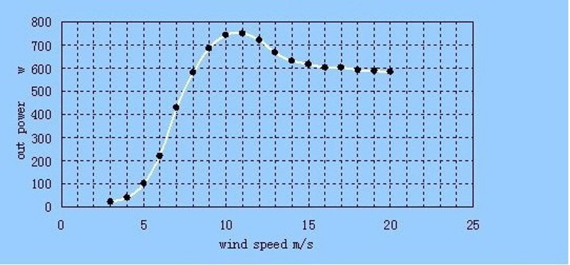

pavlik_NSK
Вы не совсем правы. Ветер судя по моим замерам метеостанцией вполне достаточен (по крайней мере в моей местности). Осенью дуло почти всю так, что купленный мною генератор по графику должен выдавать 70...100% почти всегда, в том числе и ночью (ветра были от 8 до 15 м/с). Думаю весна даст такой же результат. Зимой - да только 1/3 времени ветра достаточно. Пимерно так же и летом. По солнечному излучению можете на НГСе в прогнозе в зимний солнечный день глянуть излучение солнца. Позавчера показатель днем был около 230 Вт/м2, когда облачно до 100 Вт/м2 падает. А согласитесь 100 Вт/м2 это реально много - у меня сегодня при -20 за бортом с слива под окнами вода капала на крыльцо. То есть совокупно эти два источника могут обеспечивать без особых исхищрений примерно 15 Квт в пике на дом (просто разместить генераторы на 6 сотках больше не получиться без стеснения хозяев). Вот сейчас в "пиках" и "спадах" проблема. Водород исключает это. То есть вся энергия идет на электричество и тепло сразуЮ а избыток на генерацию водорода, так как это просто и дешево. А водород дает тот тип энергии который нужен и тогда, когда он нужен. Например электроэнергию для ТН зимой.
Но основное конечно это замена водородом топлива для центральных генерирующих мощностей. Сейчас более 4% альтернативки в энергосистему не возможно загнать из за колебаний генерации.
Это я к тому, что там НИОКРа реально много, а ТН эту стадию проработки и вложений прошел лет 80...100 назад когда первые холодильники делали в 1896 году. А корпус и дизайн внешний модернизировать чертежей и мозгов сильно много не нужно.
P.S. Читал про двигатель на тории. 8 гр тория при сборке машины и двигатель "заправлен" топливом на 100 лет вперед. Тоже помоему хонда с кем то концепт делали.

Ну там проблем много
1) Низкая инвестиционная привлекательность солнечных батареек - они при существующих ценах на батареи и киловатт окупаются за 15-20 лет (а в Нске при низкой средней инсоляции - пропорционально меньше)
2) По ветрякам - это только у вас ветер видимо дует. В среднем скорость ветра по Нск, насколько я знаю, менее 5 м/с - что дает более 50% простоя ветряка. А еще иногда он будет крутиться почти без генерации энергии на скоростях ветра 5-7м.
3) Водород генерировать - элементарно, а вот хранить - очень дорого. Судите сами, варианта всего 3: баки низкого давления - не очень технологичные, но большие инвестзатраты из-за размера, баллоны высокого давления - затраты на сжатие газа, и как-либо в химически связанном виде (но так или иначе, чтобы загнать много водорода в малый объем - нужно затратить энергию)
4) Обратная генерация электричества - только с достаточно невысоким КПД.
Итого - я не думаю, что эта технология вообще выгодна в Новосибирске (даже если бы была готовая)

Ладно вам водород, а вот вы вспомните, как спасовали перед гораздо более тривиальной задачей - накопителем тепла на фазовом переходе парафина
Это я не укора ради, просто давайте доведем тему до ума? Там проблема была - обеспечение большой площади теплосъема с парафина (надо в десятки раз повысить естественную площадь). Варианты были - сделать радиатор, но проблема в том что пришлось бы много паять и конструкция была бы дорогущая.
Предлагаю совсем простой вариант: налить парафин в тонкостенные пластиковые трубки, и относительно плотно напихать эти трубки с парафином в бак с водой. Что скажете?
Это я не укора ради, просто давайте доведем тему до ума? Там проблема была - обеспечение большой площади теплосъема с парафина (надо в десятки раз повысить естественную площадь). Варианты были - сделать радиатор, но проблема в том что пришлось бы много паять и конструкция была бы дорогущая. Предлагаю совсем простой вариант: налить парафин в тонкостенные пластиковые трубки, и относительно плотно напихать эти трубки с парафином в бак с водой. Что скажете?
pavlik_NSK
У солнечных батарей срок не 15 лет окупаемости. Это срок окупаемости систем Solar, а там помимо батарей инвертор, контроллер, аккумуляторы, а это удвоение стоимости. Во вторых у них пока КПД что то около 15%, но это не на долго, такие кпд у светодиодов например были 10 лет назад. А изнаально излучения солнца вполне достоточно. Вы сами прикиньте если у меня на 1 м2 на отопление идет около 30...40 Вт/м2, а тут солнце минимум 100 дает в самый разгар зимы днем. Летом этот показатель если я правильно помню до 1000 Вт/м2 доходит. Так что биться есть за что и биться будут пока не получат высокий КПД и низкую стоимость.
По ветрякам: вы видимо тот же НГС прогноз смотрите. Но они указывают ветер в городе, где много высоких домов. И там реально ветер совпадает с прогнозом. У меня тут (а значит выше высоких домов в городе или в любом поле) всегда ветер НГС х 2. Вы правильно указали средний ветер 5...7 м/с, теперь умножте на 2. А мой например генератор выдает номинал по мощности 8 до 12 м/с, при старте на 2,5 м/с (график от своего не нашел, приложил весьма похожий). Так что у ветрогенерации в наших краях, как бы кто не говорил, шанс есть при условии изменения концепции утилизации выработоной энергии.
Водород хранить без давления - глупость, так как где то прочел, что 1 литр - всего 2,3 Вт энергии. Хонда как я понял сжимают до 350 Атм (с трудом себе это давление представляю). Судя по всему до состояния СПГ. А в таком виде захоронить 100....200 КВт где то в земле можно.
Ну а про обратную генерацию - порадовали. Это ведь просто газ, такой же каким на котельных городских топят. Только он горит без дыма и добывать его не нужно из земли.
А насчет выгоды... я когда про ТН читал впервые думал, что это из разряда историй про вечный двигатель или 120% КПД и честно скажу посмеивался пока не вник. Я уже не говорю про многие разработки, которые на старте хоронили все кому не лень, а теперь есть у всех.

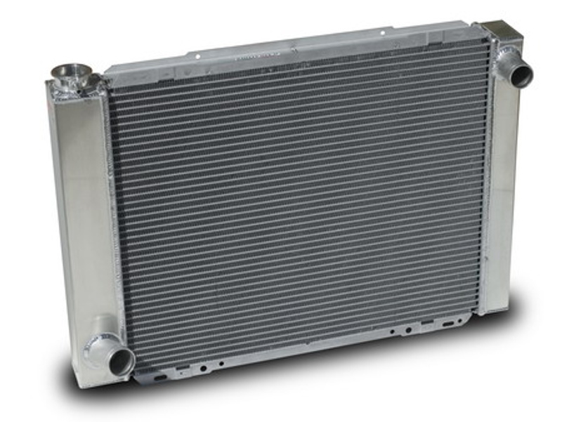

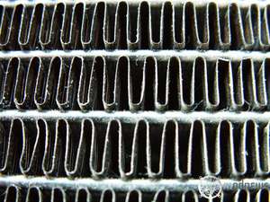

Я вот вариант оребрения все вспоминаю... подобрать бы что то по типу авторадиаторов. У него площадь бешенная на 120 КВт рассеивания и при этом каналы все паралельные без сопротивления. Но не пихать же в бочку авторадиаторов пачку. Хотя это было бы не слишком дорого и достаточно просто.
У меня есть емкость заготовленая на 200 литров и 25 метров гофры нержавейки кофулсо дюймовки. Только как вы написали, что не получиться теплосъема получить - подумал и пока не стал даже пробовать.

Я вас понял сразу. А чем вам вариант с обширным заполнением ребрами не нравиться? помоему тоже должно не плохо получаться. Да и емкость 1 м3 немного смущает. Мне помоему надо раз в 5 меньше. У меня задача запастихотя бы 3...5 КВт энергии. Больше не особо нужно.
pavlik_NSK
вот таких вот штук уложить десяток в 200 литровую емкость. соединить по антифризу паралельно, чтоб сопротивление нулевое получить. И заполнить емкость парафином. Он сам заполнит пустоты при расплавлении и будет контактировать с радиатором у которого зазоры по 1 мм максимум. Стоят они новые нормальных производителей около 2 тыс рублей/шт. Тут и дешевые китайские подойдут - работать им не экстремально предстоит.
euk
Оребрение - дорого, потому что надо чтобы везде толщина парафина не превышала 1 см.

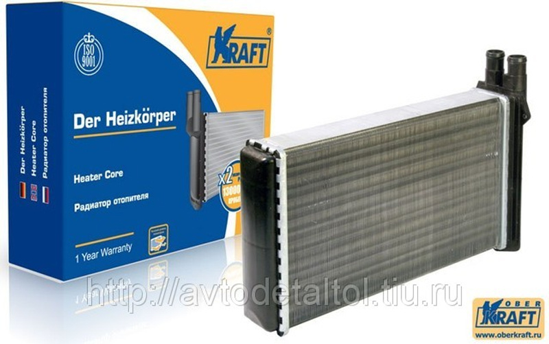

http://tiu.ru/p10755741-radiator-ohlazhdeniya-vaz.html вот вазовские по 850 руб/шт например. а зазоры там по 1 мм помоему, если не меньше. По моему если цена готового изделия будет в пределах 10 тыс, то это того стоит.
pavlik_NSK
Радиаторы печьки 378 руб
и конструктив для сборки еще удобнее. ЧТобы сделать что то дешевое нужно искать что то, что бооольшим тиражем выпускают и давно (чтоб НИОКР уже окуплен был в стоимости изделия
euk
Это все замечательно, только объем махонький у него. Считали? Их в расчете на куб 500 штук надо. На Ваши 200 литров - 100 штук. И все это хозяйство стягивать трубами и хомутами герметично. А когда потом хомут потечет (а хотя бы один из этой сотни потечет обязательно) - разбирать и все переделывать. Вы только представьте себе наглядно этот процесс.
Гофрированная пластиковая кишка с парафином, тупо заткнутая с двух концов, гораздо дешевле и надежнее. Есть в принципе и другие варианты сделать большую площадь соприкосновения сред парафин-вода, но там уже технологию прорабатывать надо. А с трубами все понятно...

Меня напрягает одна мелочь в варианте с гофорой - промежуточная среда теплообмена : вода.На каждом теплообменнике теряется минимум 3 гр и то если он идиально по параметрам просчитан. И вот добавление воды в прослойку вынудит нас работать в диаппозоне не 37...43 гр а расширить его до 34...46, что напрочь убивает смысл от всей затеи. НУ либо делать его с циркулирубщей водой, чтобы ускорить теплообмен антифриз-вода-парафин, что сделает его энергозависимым.
Что то у вас много радиаторов на 200 литров вышло. Я глянул размеры ГАЗовских радиаторов (http://www.pramotronic.ru/catalog/list.php?SECTION_ID=95) ... примерно 0,5х0,6х0,1 метра. То есть 0,03 м3 каждый. То есть на 0,2 м3 (200 литров) их нужно 6...7 штук. Как вы считали, что 100 штук вышло? Наверное по печным считали, те - да маленькие.
pavlik_NSK
Собрать кстати герметично не проблема. Не обязательно на хомутах. Там вводы пластиковые и скорее всего полипропилен. А значит полипропиленом и спаять можно. Думаю с надежностью проблем не будет. Ну а про пучение думаю тоже не проблема. Парафин остается достаточно пластичным при температурах около 40 гр ведь он не чистый на 100%. И насколько я понял в нем присутствуют парафины у которых температуры плавления выше, которые и делают из него гель, который не сможет порвать радиатор. Но это сильно от марки будет зависить и чистоты парафина. В конце концов введем сами туда добавки для пластификации.
