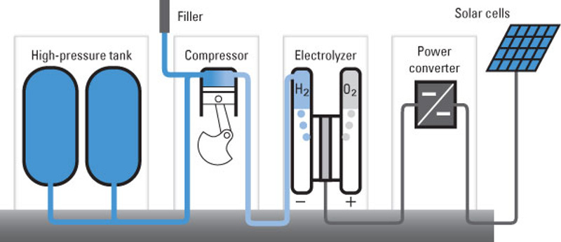

pavlik_NSK
Пердполагаю, что балоны так же как и газовые хранить лучше в земле закопав. Естественно под весьма большим давлением. Но и емкость при этом не имеет особого ограничения. Думаю тонн на 10 закопать можно в любом огороде (так же как это делают при автономном газовом отоплении). И чистота 99,5% получается простым разделением емкости с водой на два полюса (смотрите приложенную картинку). Причем загрязнение основное (те самые 0,5%) это не кислород, а пары воды, от которых самое простое избавление пропускать через силикогель. Смотрел вчера установки генераторы водорода (китайцы их уже во всю клепают по 2...5 тыс дол) там чистота 99,999 по кислороду и водороду. Единственное что остается сжать его как то до бешеных давлений. И при горении чтоб он не взрывался к нему что то добавляют типо углерода. Есть сварочник водородный для замены ацитилена, так там вводят углерод и получают регулируемое по температуре и интенсивности горения пламя.
Прочитал вчера вкратце технологию электролиза. Судя по всему не очень сложными исхищрениями (добавлением в воду солей и подбором напряжений и токов) можно добиться под 70% КПД генерации водорода (если я цыфры правильно сопоставил в уме). А это не мало.
Ну а сравнивать ресурсы любых аккумуляторов не корректно из за реально сложностей с ними. Пока что любой аккумулятор вне зависимости от использования имеет срок службы максимум 6 лет, а стоит прилично. Именно поэтому я уверен, что развитие автомобилей пойдет не по пути электромобилей, а по водородной технологии. Как то же они сделали консепт, который на 60 литрах водорода 400 км запас хода имеет. Сжимают видимо сильнее 25 атм.

pavlik_NSK
Достаточно подробно про получение и хранения водорода http://www.autoeco.info/hydro.php . реально получается хранить его пока что не просто. Сжать просто так не выйдет, так как сжимать надо до 700 атм и охлождать при этом до -235 гр
. Есть другой способ в связывании свободного водорода в специальных веществах (удерживают до 6% водорода), но он как раз уже не "на коленке".
Там же кстати про все концепты написано. Интересная цитата про хонду: "водородный электрогенератор V Flow FC мощностью 100 кВт. Он достаточно компактен и весит всего лишь 67 кг. Вырабатываемая им электроэнергия используется для питания ходового электромотора мощностью 136 л.с. и крутящим моментом 256 Нм...4 килограмма водорода, которого хватает на 470 километров, то есть расход составляет 1кг примерно на 117 км. На заправку уходит 3-4 минуты."
Так что учитывая это (про 4 Кг на 470 Км) получается водород раз в 7 более энергоемкий чем например бензин или природный газ.

AlexTim69
Имею богатый опыт получения водорода еще в школьные времена. Трансформатор от лампового телевизора, мост из диодов Д242 опущенный в банку с водой для охлаждения, и раствор обычной соли с опущенными в него электродами(две планки от конструктора) - вот и весь водородный генератор :). На одном электроде выделяется хлор, на другом водород. Водородом наполнял воздушные шарики, правда только до мягкого состояния, но этого уже хватало чтобы они летали. Правда это быстро надоело, поэтому решил сделать гремучую смесь. Самым надежным местом для взрыва посчитал ванную, куда положил шарик накачанный водородом, а потом еще чуть подкачанный ртом. Смысл в том, что если вставить соломинку в отверстие шарика и поджечь выходящий практически чистый водород, то он просто горит ровно до тех пор, пока в шарике не останется водорода и кислорода в концентрации необходимой для образования гремучей смеси которая уже взрывается. Ну я и поджег, быстро выбежал за дверь ванной и попытался ее закрыть, так вот "бабах" получился такой, что дверь не удержал, ну и эмаль скололась в том месте где шарик лежал.
И это было совсем чуть-чуть водорода...
Это я к тому, что надо оценивать не только энергетическую эффективность, но и безопасность. Водород надо вырабатывать и сразу тратить, а хранить у себя дома маленькую бомбу в виде баллона с водородом как то экстремально.

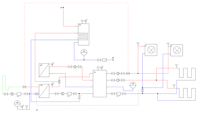

pavlik_NSK
Евраз вообще то правильно написал про необходимость тепло аккумулятора. Если бы у меня ТН работал на ТП, то ТА не нужен (
прикольное предложение вышло). НО. У меня ТН работает на подогрев приточки в том числе, а там есть не состыковка по мощности и нулевая теплоемкость приемника тепла. То есть осенью, при 0 на улице на приточку нужно 2...3 КВт/ч при температуре носителя 30...35 гр. А насос включаясь молниеносно делает 12КВт и +45, что явный переизбыток. При этом работа его будет выглядеть как режим вкл/выкл каждые 10 минут. Вот аккумулятор и "подавит" лишние градусы при работе ТН, а при выключении обеспечит длительную отдачу и сократит число включений до 1 в час на 20 минут. То же самое с ГВС летом, учитывая что на прогрев воды нужно не так много энергии, сколько много времени, чтобы весь слой воды прогрелся и не перегреть выше 40 гр, а то горячая вода становиться слишком горячей, чтобы её не смешивать с холодной. Вот загляните в немецкие инструкции, что там про этот случай написано? Думаю немцы не сильно сообразительнее и тоже ставят тепло аккумулятор в таких случаях (вопрос лишь в его конструктиве).
Короче как я понимаю при всем опыте евраза, они редко сталкиваются с реально интегрированными системами, как у тех же немцев (когда система не просто отопительная, а обеспечивает полное жизнеобеспечение и климат), не говоря уже об интегрировании альтернативных источников, а тупо меняют в класическо колхозной схеме отопления газ/уголь и пр на ТН. Ну и у кого получается опыта больше?

Выкладываю схемку отопления может кто что подскажет. Вопрос еще есть ТА с баком ГВС, в летней период как нагреть там воду с выключенным ТН тенами? И количество затраченной энергии для бака ТА 700л свстроеным ГВС (меньше остывает меньше включается ТЭН) и бак ГВС отдельно (быстрей остывает чаще включается), что экономичный в летний период?
pavlik_NSK
В вашем варианте никак не нагреть ГВС от ТЭНов. А смысл вам трехходовой ставить и делить поток между ГВС и ТА? Ну и гоните тепло от ТН через ГВС и ТА последовательно. ТН нагревает 200 л ГВС с +6 до +40 минут за 20...30 при мощности в 12 КВт, и то это при первом заполнении, а в реале ТН только подогревает чуток свежую поступившую воду. То есть сильно ограничивать отопление это не будет. Температуру вы и так сильно не сможете регулировать. Так что трехходовик точно лишний. Остывает ГВС косвенного нагрева за день на пару градусов, если у ТА сделан по типу ГВС бака, то остывание будет явно не больше. Так что этим можно пренебречь. Воды 200 л с ГВС вы быстрее чем за 20 минут вряд ли будете сливать, так что ТН успеет нагреть и ТА и ГВС.
Что то я не все по схеме понял - я не сантехник, значков всех не знаю. А как у вас по схеме фанкойлы будут кондиционировать? Не проще ли их зацепить прямо на контур земленой и холод летом просто из земли брать? Ведь там к лету не выше +6 гр - самое то на кондиционер запустить и восстанавливать контур.
gad1982
Последовательно нельзя как летом все это греть по схеме ГВС сам по себе, зимой ТН по не необходимости в авторежими нагревает воду и в ТА и ГВС, а летом он отключен и тогда ГВС работает на встроенных ТЭНах. Не буду же я запускать летом ТН для нагрева воды. Штрихом идет линия кондиционирования через трехходовые краны на прямую от заземленного контура к фанкойлам.
pavlik_NSK
KIT это электро котел? Понял я в чем прикол. И почему у вас избыток х2 насосов и 3-х ходовых клапанов. Вы в курсе сколько насос и трех ходовик стоит, чтоб их лишние ставить? насос грюндфус около 8 тыс, а трех ходовики от 8 до 20 тыс каждый. Поэтому давайте фантазировать.
У меня схема такая будет после последней модернизации: ТН -> Электрокотел -> ТА -> ГВС -> ТН. Все стоит на одной линии последовательно. То есть если ТН не работает включаются ТЭН и греет ГВС и ТА сразу. - 1 лишний насос и 2 клапана. Далее перекидываем фанкойлы на тот же контур, что и ТП гонит. Минус еще одни носос. Теперь если подумать, то из оставшихся 4 штук 3-х ходовых можно оставить 2 и поставить один клапан (он дешевле в 5 раз будет). Еще одни насос можно исключить если ТА не промышленный ставить, а самому сделать (то, что мы тут до этого обсуждали). То есть чтобы у него конструктив проходной был, а не теплообменный. Тогда бы в системе было в 2 раза меньше насосов, 3-х ходовых и петель труб.
