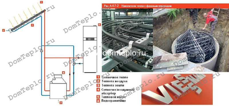

как делают "там":
крепление "ко дну" грузом
вариант установки

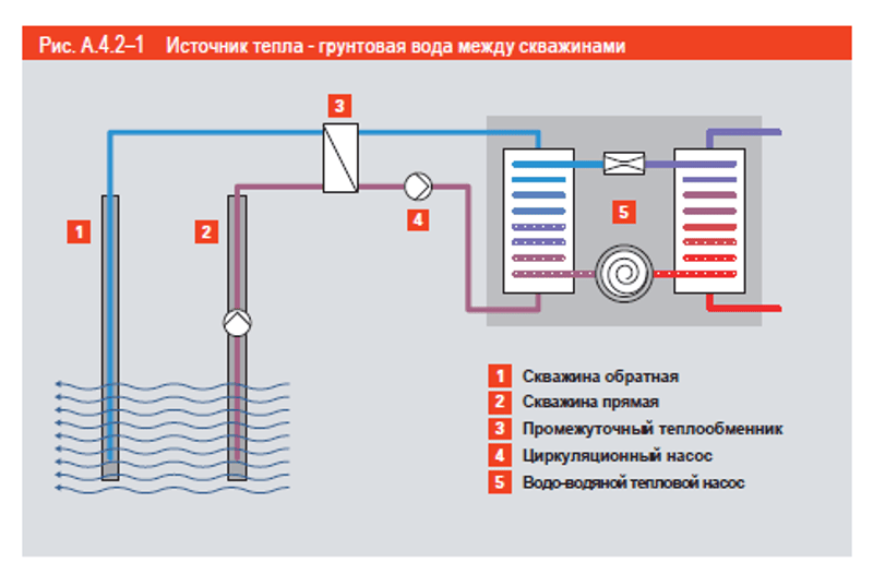

Вот схема с прямым насосом воды из источника практически как у меня вариант со скважинами. С той лишь разницей, что из скважины вода идет хотя бы визуально чистая. А из ельцовки она будет грязная в прямом смысле слова. Зарастет теплообменник не бактериями, а илом, листями, бычкамиКонечно, на водоеме на приемной трубе надо ставить фильтр и не один., ...
"Европейские инструкции" от Viessmann про первичный контур на скважинах:
"... Источник тепла - вода
Вода также является хорошим источником первичного тепла для теплового насоса.
Даже в холодные зимние месяцы температура грунтовой воды остается постоянной и лежит в пределах от 7 °C до 12 °C.
Чтобы использовать грунтовые воды, их выкачивают из "верхней" скважины, направляют в теплообменник водо-водяного теплового насоса и затем охлажденную воду сбрасывают в "нижнюю" скважину.
Поверхностные грунтовые воды также могут эффективно использоваться в качестве первичного источника тепла, однако, следует помнить, что их температура сильно колеблется в зависимости от времени года.
Качество воды должно соответствовать требованиям производителя тепловых насосов, так как высокоэффективные пластинчатые теплообменники тепловых насосов очень чувствительны к качеству воды.
Чтобы избежать поломки теплообменника, как правило, рекомендуют использовать промежуточные теплообменники. В этом качестве хорошо себя зарекомендовали теплообменники из нержавеющей стали, передающие тепло от грунтовой воды..."
см. рис.
P.S. При работе с водой в первичном контуре в общем случае надо рассматривать кожухотрубные теплообменники

evrazz
Не совсем так. Сейчас у меня стоит промежуточный теплообменник вода-антифриз (нечто типа кохухотрубника, чертежи я как то выкладывал), а на ТН уже антифриз-фреон. Сделано это для того, чтобы избежать переморозки пластинчатого теплообменника ТН, его засорения и в промежуточном теплообменнике заодно газо отделение и грязе отстойник и забор воды на водоснабжение реализован, так как в воде много газов и возможно появление ила при старте насоса. Все работает, но температура кипения -11 и СОР ниже 3. Так что я теперь настроен менять теплообменник на кожухотрубник и схема будет вода-фреон, а поток воды ...Кожухотрубным будет промежуточный теплобменник (без фреона)?
Немцы "штатно по инструкции" промежуточным на скважину ставят РАЗБОРНЫЙ пластинчатый теплообменник.
Температурный перепад первичного контура
что у рассольно-водяного насоса, что у водо-
водяного насоса всегда играет значительную
роль в эффективности работы теплового
насоса. Мы рекомендуем допускать разницу в
температур в пределах 3 К, максимум 6 K.
Это максимальное значение не стоит
превышать ни при каких обстоятельствах.
Зимой грунтовые воды имеют температуру
8 °C и большая температурная разница в
контуре может привести к размораживанию
теплообменника.
Локальные загрязнения вызывают
эффект "ледяной пробки", когда
образовавшееся снижение
скорости течения и частички грязи
способствуют замораживанию воды
и нарастания "ледяной шубы". Таким
образом теплообменник теряет свою
герметичность, что приводит к выходу из
строя всей установки в целом.
Возникающие нарушения в работе
отопительной системы, возникающие из-за
качества воды, показывают неоходимость
применения промежуточного теплообменника.
Для расчета промежуточного контура
теплообмена рекомендуем использовать
следующие показатели температурных
перепадов - 6 °C до 10 °C (вода)
и от 4 °C до 8 °C (теплоноситель).
Холодопроизводительность при этом берется
из технического пасопрта.
Правильный подбор циркуляционного
насоса (объемного расхода) необходимо
производить исходя из показаний
холодопроизводитльности теплового насоса.
Кроме этого должно учитываться суммарное
падение давления в контуре промежуточного
теплообменника, испарителе трубопроводов
промежуточного контура...
pavlik_NSK
Ну конечно разборный кожухотрубник. Но по внутренним трубкам пойдет фреон. Поэтому на разборку ежегодную и не рассчитываю беру огромный запас по мощности (читай площади теплообмена), на случай когда на трубках налет нарастет приличный. У меня же не грязь на нем будет чтобы пробки создать, а налет кальматации - химического осаждения из воды солей железа и марганца и жесткости на поверхности металла. Причем это отложения каменистой структуры, но с приличной теплопроводностью. По мере необходимости смогу просто промывать спец промывками не разбирая через канал воды. А когда придет ахтунг - разберу прочищу и поменяю заодно компрессор с перезаправкой фреоном, это как раз должно лет через 10...15 произойти - не раньше.
Работать он будет точно по интрукции вами приведенной. Причем думаю с учетом дикого запаса по мощности разница температур не будет выше 3К и льда появятся не должно. Расход воды рассчитан на выход воды из теплообменника не ниже +1. Ну а если и появится лед, то есть датчики потока и температуры, чтобы контроллер мог это отследить и сам экстренно разморозить. Благо из опыта на разморозку нужно не более 5 минут (остановить компрессор и прокачивать воду), главное чтоб теплообменник не портился от переморозки.
Промежуточный нужен, в этом я с вами согласен, только в случае работы из открытых водоемов или при откровенно мутной воде из скважины.
evrazz
...Промежуточный нужен, в этом я с вами согласен, только в случае работы из открытых водоемов или при откровенно мутной воде из скважины.Фирмачи ставят промежуточный теплообменник для любой экстренной замены, чистки и ремонта без вмешательства во фреоновый контур.
насос первичного контура часто встроенный обеспечивает циркуляцию.
В сам тепловой насос и фреоновый контур "лезть" не приходится. Это отдельное устройство на гарантии.
Из технический рекомендаций производителя:
...В сочетании с теплообменником промежуточного контура
повышается эксплуатационная надежность водо‐водяного
теплового насоса. При правильном расчете параметров
насоса промежуточного контура (принадлежность) и опти-
мальной конструкции промежуточного контура коэффициент
мощности водо‐водяного теплового насоса ухудшается не
более чем на 0,4.
Для исключения замерзания промежуточного контура контролируют температуру (> 3,5 °C)
Указание
Заполнить промежуточный контур теплоносителем с
примесью антифриза (рассол, мин. –5 °C) .
evrazz
...Вчера разбирал конвектора (обрезал все лишнее с них).Viessmann выводит на рынок РФ теплонасосные системы с использованием фазового перехода
A.4.7 Изменение фаз как „сохранение“ тепла на первичной стороне.
Если ни вода, ни воздух, ни грунт не могут использоваться в качестве непосредственного источника тепла - можно использовать для изменения фазового состояния накопительную технику, как первичный источник тепла. Например, накопительные емкости с традиционным теплоносителем, нагреваются в течении светового дня с помощью солнечной энергии от гелиоколлекторов.
Для фазового перехода одного килограмма льда в жидкое состояние при постоянной температуре требуется 93 Втч.
Затем это тепло может быть использовано тепловыми насосами в качестве низкопотенциального тепла. werden. Наряду с водой (льдом) в качестве теплоносителя может также применяться парафин. Принцип использования тот-же - при испарении воды возможно образование парообразной смеси, занимающей большое пространство, в то время как парафин из твердой фазы плавится в жидкую с сохранением практически того-же объема.
