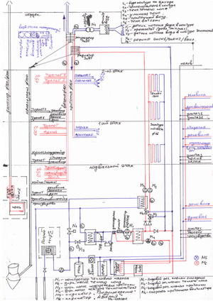

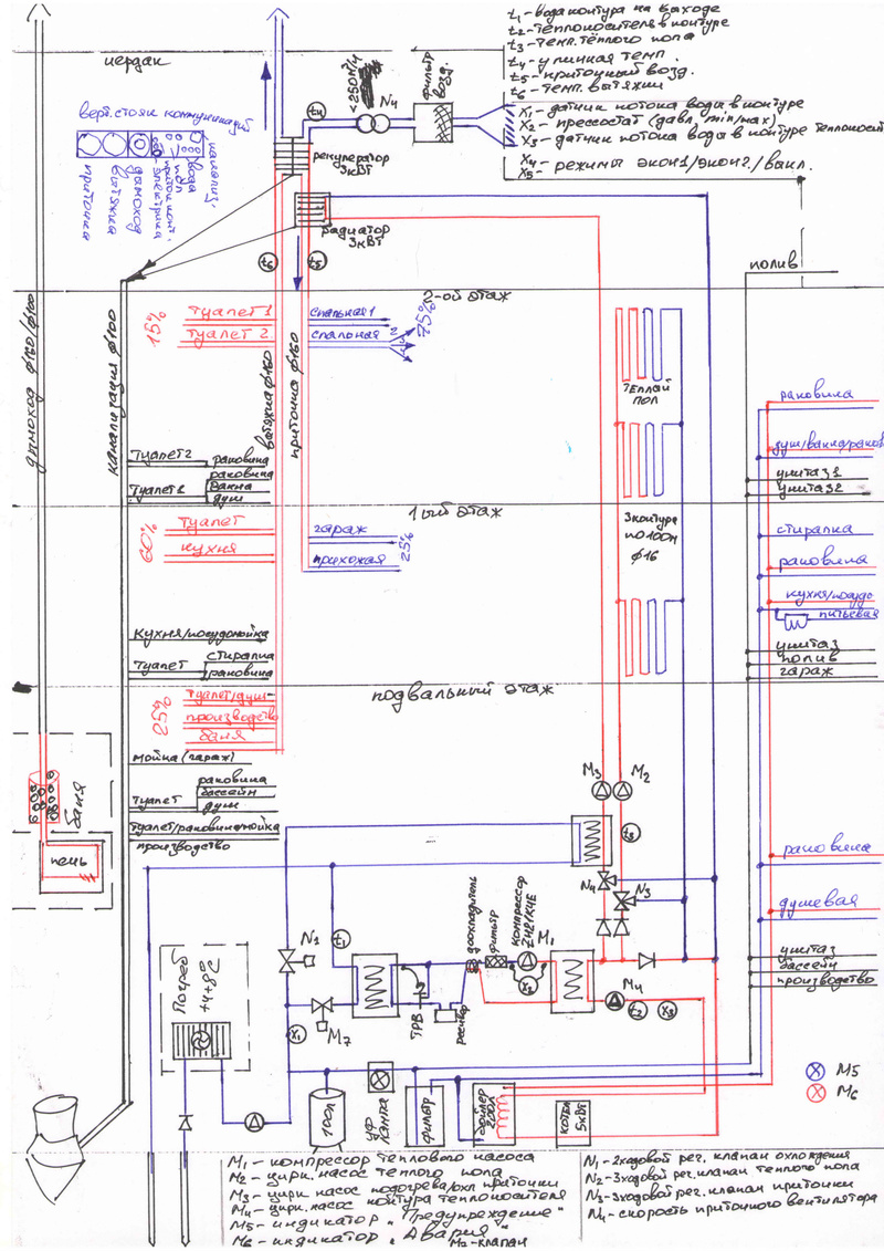

pavlik_NSK
суть проблемы в том, что в итоге должна получиться система жизнеобеспечения, а не просто водогрейка. Едины контроллер управления системами освещения, приточно вытяжной вентиляции, отопления и водоснабжения. А интегрировать готовый насос в такую систему можно только путем вырывания из него прилично части частей (например контроллера) ну либо он работать будет как вкл/выкл. как то это не правильно. Да и если уже вы пытаетесь продать что то, то давайте... предложите на 10КВт насос в пределах 100 тыс руб (не китай).

pavlik_NSK
продаван - это я???
уважаемый, а вы ветку вообще читали? Или просто ляпнуть решили?

pavlik_NSK
И таки рекомендую вам веточку прочесть. Не продаю я ТН, так как нет его у меня. Я его сделать хочу и другим рассказать как это повторить. Но видимо не у все в мозгу укладывается простая мысль (видимо таки правда некоторые по себе всех судят) о возможности отсутствия материального интереса в каждом вздохе другого человека.
