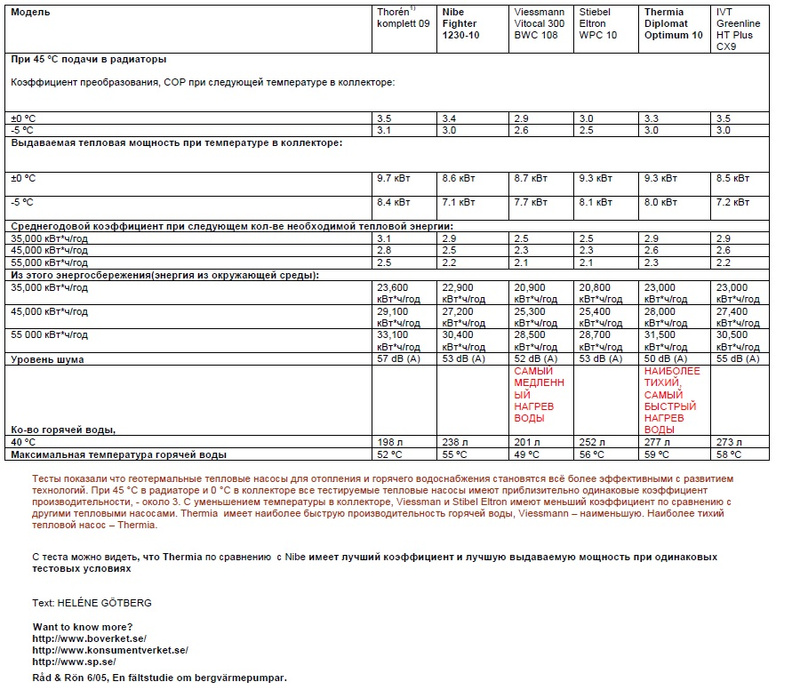

Ну, поизучайте для общего развития измерения тех, кто имел возможность сравнивать.Тест по ТН.
Первичный контур (коллектор), судя по всему горизонтальный с температурой 0-5*С.
Система отопления радиаторная +45*С.
Т.е. не самые лучшие условия для эффективности теплового насоса (лучше было бы с вертикальным геозондом (коллектором) с температурой +4+7*С и с водяным теплым полом с температурой теплоносителя +30+40*С)...

Я как раз об ентом и трындел, что практически- реально больше 3 не получить. Аттач ваш свидетельствует. Не соврали маретолухи.

Они (производители) верно делают, что дают не рекордные цифири, а реально получаемые. И прекрасно понимают, что по сезону СОР будет плавать. Поэтому они и дают усредненный показатель.
