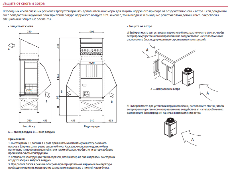

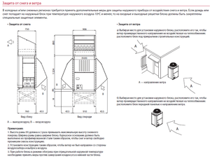

... мне не совсем понятно как ветер будет охлаждать ТН, если он наоборот его нагревает??! Принцип работы воздушного ТН в том что он забирает тепло из воздуха и отдает его в дом - это значит что воздух нагревает охлажденные пластины. И следовательно увеличение прохождения неохлажденного воздуха через пластины основная задача...Денз, кого зимой ветер "нагрел"?
Есть такая рекомендация:
"...Наружный блок должен быть защищен от ветра, который может снизить эффективность, вызывая проблемы с разморозкой компрессорно-конденсаторного блока. В то же время оборудование должно быть размещено таким образом, чтобы не происходило рециркуляции воздуха, прошедшего через теплообменник наружного блока..."
А совсем правильно при установке наружного блока руководствоваться рекомендациями производителей, например, ZUBADAN пишет:
"...Защита от ветра.
а) Выбирая место для установки наружного блока, расположите его так, чтобы ветер преимущественного направления не воздействовал на теплообменник: расположите блок под прикрытием строительных конструкций.
б) Выбирая место для установки наружного блока, расположите его так, чтобы ветер преимущественного направления не воздействовал на теплообменник: расположите блок передней панелью к направлению ветра..."
Ну все как я написал, защита от ветра чтобы спасти от заморозки конденсата. Хотя с тепловой точки зрения чем больше будет проходить воздуха через систему тем лучше, но это наверное не столь существенно как заморозка конденсата.

Объем проходящего воздуха оптимизирован производительностью вентилятора.
По той же самой причине по которой ухудшается разморозка внешнего блока при воздействии ветра (снижение его температуры) можно предполагать, что снижается и эффективность воздушного теплового насоса. Ветер теплобменник не нагревает:
