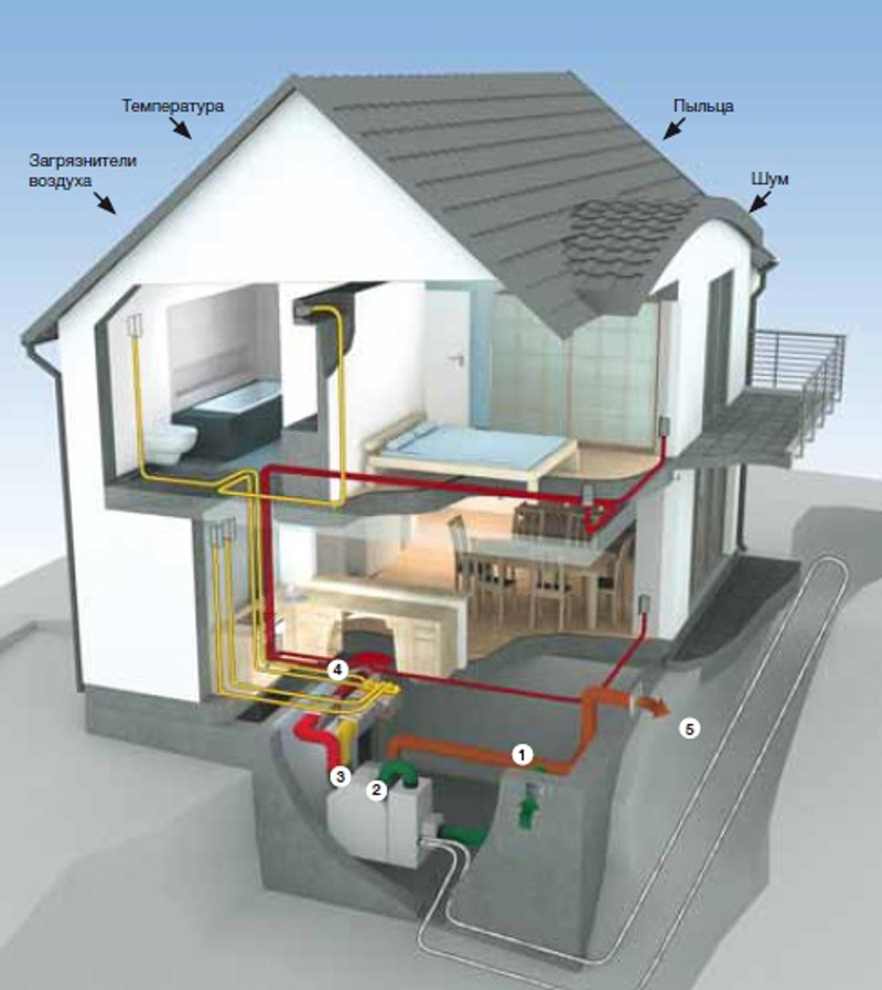

Мало того есть интересные системы микроклимата Zehnder Comfosystems - вентиляционные блоки ComfoUnit с такой опцией как Геотермальный теплообменник Zehnder ComfoFond-L (в качестве рабочего тела - антифриз), которая обеспечивает подогрев или охлаждение воздуха с помощью геотермальных источников.
Вентиляционный блок Zehnder ComfoAir 350 (СА 350) разработан для использования в частных домах... Устройство для защиты от замерзания, управляемое с помощь интегрированного компьютера, может быть дополнено подогревателем. Также возможна установка системы контроля выбросов углекислого газа и использование энтальпийного теплообменника для рекуперации влажности
Цена сего европейского чуда - соответствующая... Вэлком!
