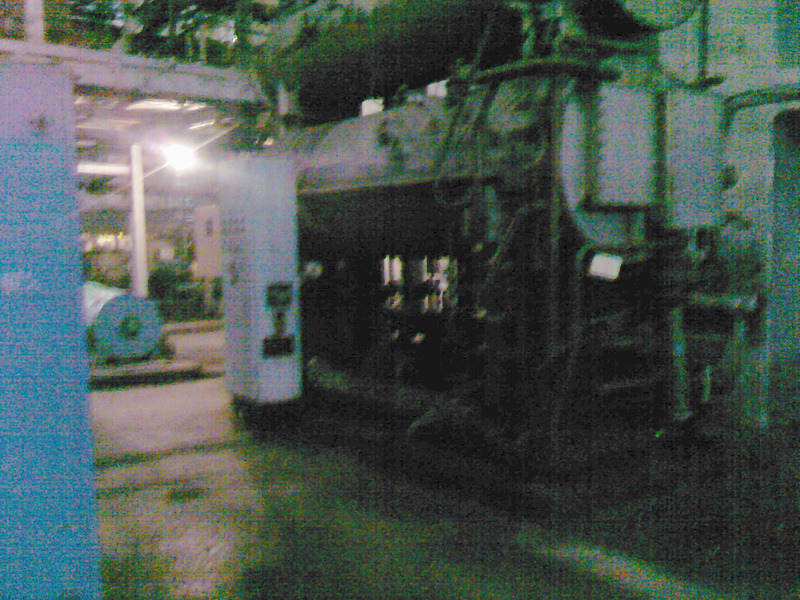

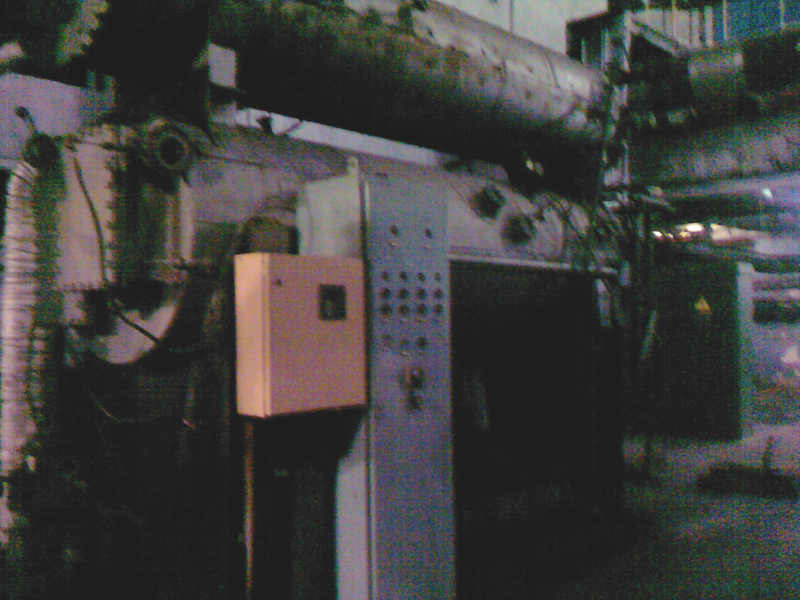

ННП
Остов теплового насоса на ТЭЦ-4.
Когда несколько лет назад там был - он ещё "красивый" стоял – сегодня заглянул - "раздели".
Сорри за качество снимков)

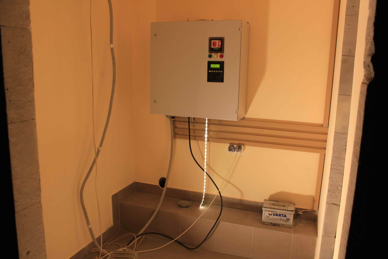

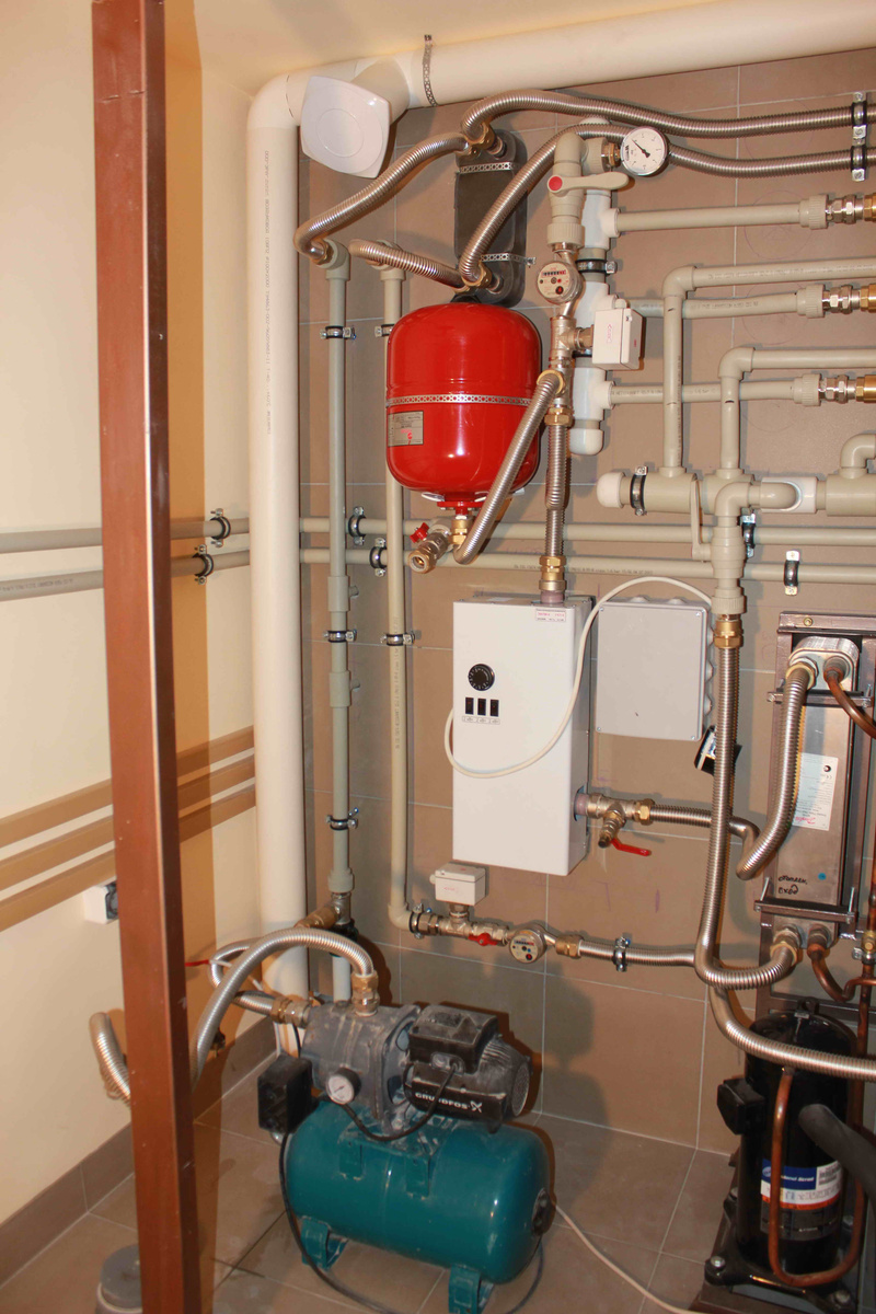

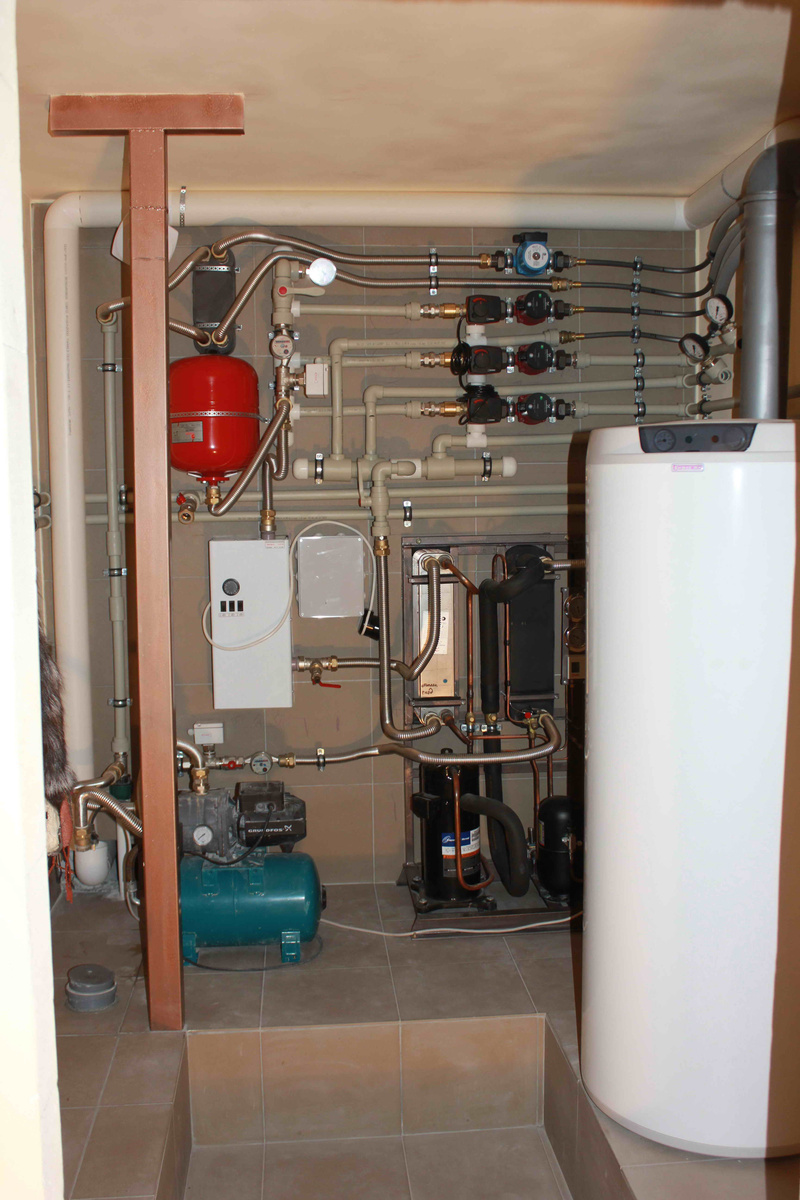

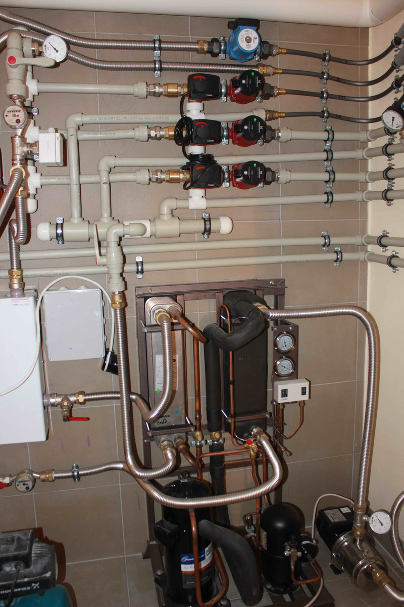

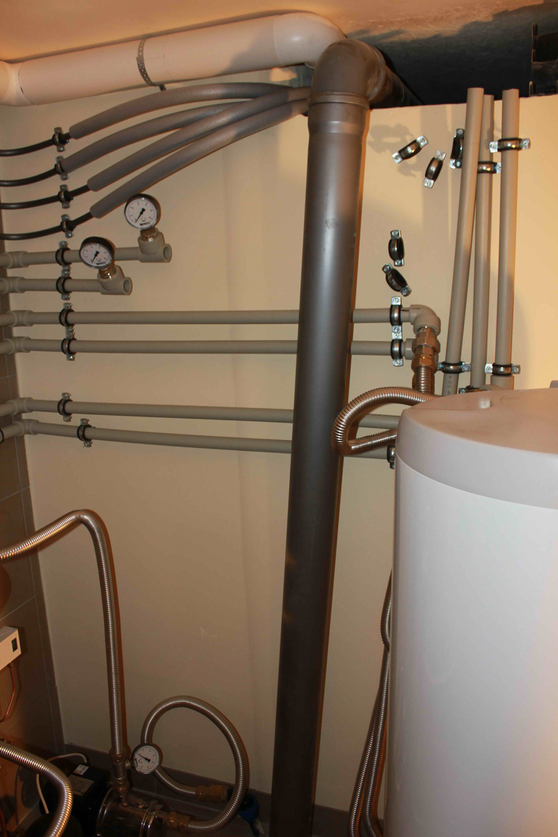

Сегодня состоялся заправка и тестовый 3-х часовой запуск ТН...
Все прошло успешно. Есть пара мелких ошибок в расчетах по объемам и температурам, но их исправлю в ближайшее время и можно идти дальше (переводить на автоматическое регулирование).
Вода на входе в ТН идет температурой +6,2 (уточненная с помощью датчика Pt1000). Сразу после запуска ТН тумпература на выходе с ТН опустилась до 3,1, но после выхода на режим через 15 минут дошла до +3,5 и так стояла все 3 часа работы ТН. То есть как и предполагалось объема прокачки грунтовой воды чуть более 3 м3/час вполне хватает чтобы не свалится по температуре в теплообменнике ниже критических +3.
На выходе температура застабилизировалась на уровне +43, но вот дельта вход-выход по антифризу получилась выше требуемой более 6 градусов. Нужно ставить более производительный циркуляционник в теплые полы (он и на ТП не дотягивает по объему 0,8 м3/час вместо требуемых 1,5....2 м3/час) и на приточный радиатор. Эти замены увеличат проток антифриза через теплообменник ТН и дельта должна выйти на планируемые 3 градуса в теплообменнике и 3 градуса в теплых полах.
Но даже в таком варианте результат меня порадовал и вполне удовлетворил. Теперь у меня есть пара тестовых недель (в ручном режиме без контроллера) пока дом прогрею от сегодняшних +12 до нужных +20.

Появилась неожиданно непонятная проблема...
Заметил, что в трубе по которой идет грунтовая вода для ТН журчит как будто воздух судя по звуку... Проверил (перебрал) все стыки до насоса где может подсасывать + герметиком промазал - не помогает, все равно журчит.
Потом вспомнил, что когда стоял насос в 2 раза менее производительный не журчало. Попробовал прикрыть шаровым краном поток и вуаля! При удвоении давления на насосе (снижение производительности с 3 до 2 м3/час) журчание пропадает, а насос становиться заметно тише в работе.
Не было бы проблемой подсасывание воздуха в систему если бы не одно НО. В воде железа 14 ПДК и при контакте с воздухом оно окисляется и выпадает в осадок. Так что это черевато забивание теплообмеников ТН. Но в воде кроме железа у меня еще и амиака 1,4 ПДК и при наборе воды в ведро запах секунд 20 весьма ощутимый.
Так вот вопрос к знатокам:
Возможно ли, что на всасе насоса при протоке более 3 м3/час создается вакуум такой разряженности, что амиак "высасывает" из воды (начинает кипеть) и собирает в пузырки? Или это таки воздух где то сосет?

Я думаю, что все намного проще.
Вы уверены в том, что ваша скважина справляется и может выдавать по 3м3 воды в час ?
Очень вероятно, вода в скважине заканчивается, не успевает набераться и идет подсос воздуха.
У нас были случаи летом, когда с глубины более 100 метров выкачивали всю воду.
Через час, снова можно было откачать большое количество воды.

Эковата прав - у вас просто скважина не успевает водой наполниться.
дак эта, а как это человек даже не удосужился что ли дебет скважины проверить? а плюшек насовал туда уже. там может быть и ковитация от насоса, да и в сырой воде кислорода дожо... в закрытых система отопления можно неделю воландаться пока выгонешь(но это кипятят воду).
Дебит проверить не легко. Может он час проверял. А тут у него система работает уже несколько дней.
В этой воде нет кислорода - иначе он бы вступил в реакцию с железом.
В этой воде нет кислородакуда это он делся то. там же не из вакуума вода то берётся, не кипяченая.
Прореагировал с другими соединениями. Если был бы свободный кислород - то он бы прореагировал с двувалентным железом и оно бы выпало в осадок.
Отдавать обеспечение дома теплом скважине, слишком рискованно. Скважины капризная вещь. У меня, вот, подарок на Новый год. Загнулась скважина...
+100. У меня тоже скважина приказала долго жить. Дает максимум литра 2-4 в минуту, хорошо гарантия есть и я через накопительный бак сделал систему, весной приедут будут смотреть.
Я свою раскопал экскаватором (балбес я закопал оголовок), но пока не обследовал (холодно было, болел гриппом). В это же время (когда кончилась водичка) был аналогичный случай в нашем обществе. Владелец скважины (у него с обсадной трубой) сказал, что опустил заборный шланг на 2метра глубже. По видимому, имеем понижение уровня грунтовых вод в связи с засухой летом. Завтра вроде тепло. Попробую запустить зонд, посмотреть чиста ли от пробок скважина и где вода.

Вы все правы конечно, но к моему случаю это неимеет отношения. Объясню:
У меня пластиковая скважина с поверхностным насосом. Забор воды идет именно вакуумированием не скважины с обсадной трубой, а в пластиковой трубе диаметром 50 мм с фильтром на самом конце. длина трубы 14 метров из которых 13 в песке заполненом водой. То есть нехватка воды и подсос воздуха там исключена 100%. Дебет в данном случае ограничен лишь пропускной способностью самой трубы и думаю предел лежит где то выше 6 м3/час. на потоке в 3,5 м3/час испытывал скважину сутки. И кстати при испытании на таких потоках всегда были пузыри и запах амиака, при меньших потоках пузырей не замечал, хотя воняет так же.
Что касается воздуха в воде, то как правильно заметили именно кислорода свободного в воде быть не может иначе бы вода шла ржавая из за железа в воде, а этого нет. Амиак или например азот может быть, но подозрения легли именно на амиак, так как он легко летучь и его применяют в холодильных установках (легко видимо переходит в состояния газ <-> жидкость), то есть он наиболее вероятно что пузырит в вакууме.
P.S. А если у кого то пузыри неделями из системы отопления не выходят тому стоит не подходить к системе при монтаже ибо ручки кривы
. У меня за час выходит 95%, а за день все полностью вышло при правильном расположении всех элементов.

Так как мы соседи, то у меня ситуация очень похожая. Было изначально подключенно также как у вас, но так как дебет меньше то проблемы появились раньше. Вначале просто снизился поток и пошла вода с воздухом.
У меня 2 теории откуда он берется - 1 в соединениях труб - к обсадной трубе все равно я ее прикручивал. И второй вариант, вода вся выкачивается и из земли сосется воздух, потом вода прибывает берется вода, пока не кончится и т.д.
Вы можете посмотреть по изменению потока, всегда ли он 3,5? Не прыгает ли давление хоть немного. Может быть и газы идут - наши воды сильно насыщены сероводородом, как он может в моторе себя проявлять я пока не знаю.

Сероводорода в воде нет (я анализ делал). И кроме кислорода другие газы меня не волнуют.А ситуация у нас разная именно из за типа скважины. Если у вас обсадная труба и тем более со стыками (я от такого варианта изначально отказался ибо он как раз мне ну никак не подходил) то совершенно понятна причина "окончания воды". Она просто не успевает набиратся в наружнюю трубу чтобы вы через внутреннюю её выкачивали. Не успевает видимо из за засора отверстий песком или илом (который в наше местности внизу). В такую трубу вода набирается под давлением снаружи обсадной трубы, которое около или менее 1 Атм (что не очень много). У меня нет внешней трубы и стыков. А всасывание идет под действием давления воды снаружи и плюс ваккуум всасывания насоса. Труба 50 мм цельная и вставляется в отверстие в земле, засыпаеться тем же грунтом, что изъяли при бурении, проливается водой. В результате труба (точнее фильтр на нижнем конце трубы) фактически сосет с глубины 13 метров под поверхностью водоносного песчанного слоя. Вода там не может кончатся в принцыпе.
