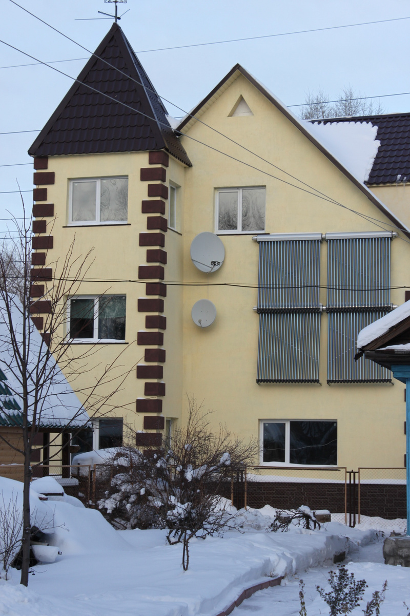

Shuffle0105
Добрый день. Меня зовут Евгений. Построил дом 250 м2. Отапливается 180. Основной источник отопления ТН. Также установлены солнечные вакуумные коллектора - 20 м2. ТН запустил в эксплуатацию 30.12.12. Среднее потребление в сутки 65кВА/ч. Дома жарко, ребятишки спят без одеяла.
Предлагаю обленятся опытом. Отвечу на все интересующим вопросы! т. 287-21-49
sergsam
Поздравляю. Искренне рад за Вас.
Еще бы вид на фасад не портили провода в большом количестве, было бы симпатичнее.
Можно без особых подробностей несколько вопоосов:

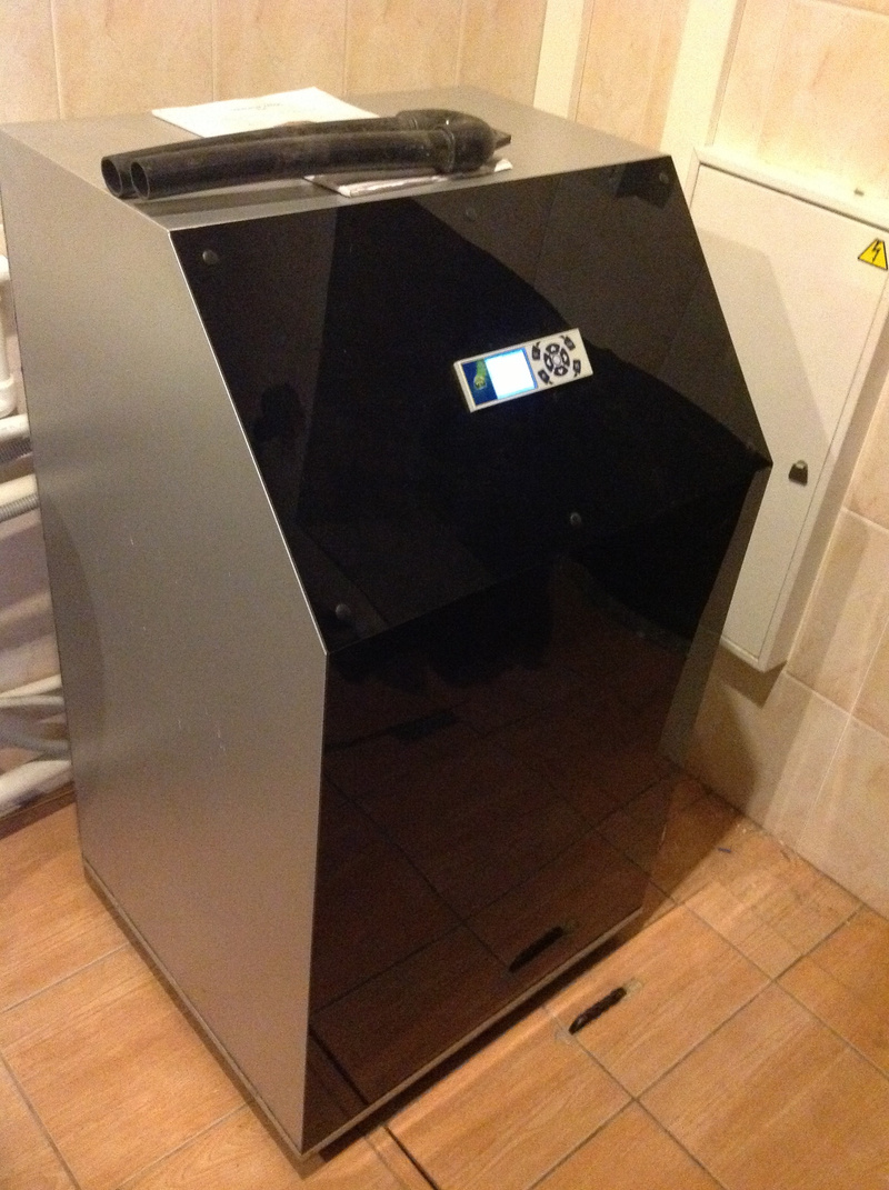

ТН, какой мощности и от какого производителя, что охлаждаем: грунтовые воды,или несколько соток участка, стоимость оборудования, отдельно инсталяционные затраты и еще, относительно тепловых трубок: какой реальный вклад по тепловой мощности от четырех панелей.Ваши ответы помогут кое кому решиться на подобное чудо.
Shuffle0105
ТН-15 кВт по теплу. Украина ВДЕ. Розничная цена на Украине - 156000 рублей. Грунтовый контур вертикального исполнения. 7 скважин по 33 метра через 3-4 метра. 11 контуров. Грунтовые воду не дали дальше бурить. Идея: летом восстанавливать и подготавливать к отопительному сезону ЗК (земляной контур) с помощью солнечных коллекторов. Если бурить ниже грунтовых вод, такого эффекта не будет. В некотором смысле грунтовый аккумулятор.

Панелей на самом деле 6. Две на другой стене. Дом не ориентировал по сторонам света. В солнечную погоду - 500 литров воды с 20 градусов до 90 нагревает за 2 дня (нет разницы зима или лето. Угол панелей ориентировал на максимальное КПД зимой, летом солнце "выключается" (затеняется) в 7 вечера).

ТН долго выбирал. Европа дорого 400-600 т. р., да и то что привозили на стройсиб в прошлом году, в нашем климате не работает. В России были попытки производства ТН, но по сравнению с европой - низкое КПД. Павел, поэтой причине огромный интерес к вашему ТН. Как организована логика включения, выключения в зависимости от температуры на улице,в доме, грунтовых вод.

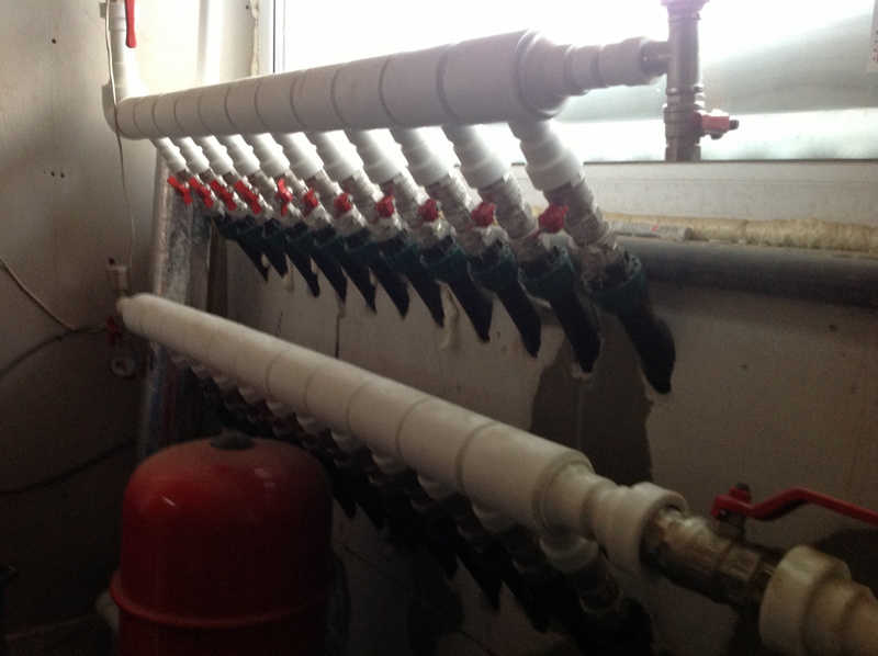

Чем больше площадь соприкосновения с грунтом, тем лучше. Труба 32 или 40. У себя в некоторый скважины опускал по 2 контура. Труба дешевая, скважина дорогая. Для горизонтального контура я бы использовал 40. Скважина без обсадной 500 р у обычных бурильщиков. Если позволяет площадь земельного участка, дешевле делать в горизонте.
У меня схема "звезда". С магистралью мне показалось больше возни. Нужны колодцы для обслуживания. Т- образный отвод может со временем дать течь. Не хотелось бы через 5 лет возвращаться к земляным работам. С помощью гребенки можно регулировать температуру теплоносителя ЗК. Некоторым скважинам можно давать "отдохнуть", перекрывая их на некоторое время.

Две скважины для забора действительно наверное имело смысл сделать на резерв (че то не подумал про это).Не поверите температура воды грунтовой начала рости
Думаю (примерно считал), что тепла под моим домом мне должно на зиму хватать - проверим. Сейчас дом не жилой и до весны ТН будет работать в тестовом режиме, так что к марту-апрелю станет ясно остынет или нет вода и насколько. Вообще в моей местности вода застойная в грунте и по умолчанию не движется (низменное заболоченное место), но при появлении разницы температур (если я таки охложу), возможно движение и пойдет, но тогда оно мне будет только наруку так как понесет новую теплую воду. На это и расчет.
. В декабре было 6,2 сейчас идет 6,4 Гр. И запах амиака ушел - видимо от большой прокачки. Хотя журчать в трубе не перестало и какой то газ таки из трубы выходит, но похоже это азот (без запаха и не окисляет железо в воде).

Солнечные коллектора нельзя недооценивать.
Сегодня -15 гр, ветер 5 м/с. ТН последний раз включался в 11-30. С тех пор температура в буферной емкости выросла с 39 до 50 гр. Температура датчика расположенного на магистрали грунтового контура (глубина 2 метра) с -7 поднялась до -5 гр.
8 часов, минимум, дом отапливается только за счет солнечной энергии.

Температура теплоносителя грунтового контура, за 8 часов "отдыха" выросла с -0,7 до +0,7.
