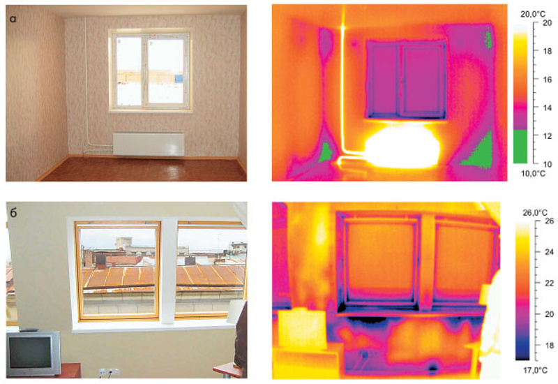

есть фирма оказывающая услуги по обследованию квартиры тепловизором
Темные пятна на картинке, показывает где дует из окна, т.е. там плохо пропенено. Рукой я так понимаю это не всегда можно почувствовать.
Так же он может показать, что температура стены низкая, значит она будет промерзать или мокнуть.
есть фирма оказывающая услуги по обследованию квартиры тепловизоромСколько стоит одно фото? (явно не как на паспорт 150р)))

Сколько стоит одно фото? (явно не как на паспорт 150р)))Я нашла фирму в Новосибе:
Осмотр объекта с целью обнаружения мест теплопотерь:
1а комнатная квартира 1000р.
2х комнатная квартира 1200р.
3х комнатная квартира 1400р.
4х комнатная квартира 1600р.
Квартиры более 100 кв.м. 1800р.
Частный дом до 150 кв.м. 2500р.
Более 150 и до 300 кв.м. 3500р.
В эту цену входит обследование не более часа и отчет в электронном виде. Бумажный отчет и дополнительное время оплачиваются отдельно.
В отчет не входят рекомендации по устранению выявленных дефектов и выводы о причинах возникновения данных дефектов.
Черно-белый отчет 200р.
Цветной отчет 700р.
Час дополнительного времени 1500р.
При необходимости официального отчета к вышеприведенной цене прибавляется от 1000 до 3500 т.р.
Выезд специалиста для подтверждения проведенной экспертизы (участие в спорах с установщиками, монтажниками, застройщиками и т.д.) 1500р./час.

мне сказали за 3шку услуга стоит 1200, кому интересно кину в личку телефон
только есть одно но господа, если данную процедуру делать в жару, то результат сами понимаете будет несправедливым. сдавать то там явно будут не в холода
поэтому я сомневаюсь в необходимости делать это летом
