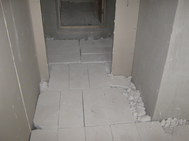

Да на втором этаже не просто керамзит засыпали,а сначала еще и выкладывали блоками сибита. Причем некоторые блоки прилично так "гуляли". И если их нормально не засыпали и на 5 раз не утрамбовали, одному СМ известно, что в итоге получилось.
Это что??? такие полы на Вавилова 3? после этого напрашивается два вывода :
- отношение к людям как к б.......
- и с деньгами у хозяйки компании полный п....ц.

Нет, полы не такие))
Это в процессе их создания.
Нет, полы не такие))Я исправил свою мысль)))

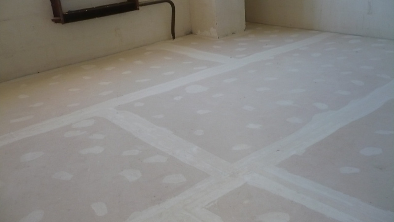

Ну это не окончательный вид))
В итоге получилось маленько посимпатичней.

Квартиру пока, не принимаем из-за пола, пол проверяли нивелиром, перепад до 3 см, в некоторых местах дышит. Окнами довольны, стены, потолки нормальные. Собственные обмеры, такие как в договоре.

Полы на 15 и 16 этаже не намного лучше, чем на 14 ом. ХЗ как люди говорят, что они нормальные.
Прошла по краю у стены и провалилась подо мной плита.
А у стены всё таки знаете как "переделывают" ?
Берут шурупы и под углом вкручивают в стену !
Можете себе представить квалификацию бригады?
